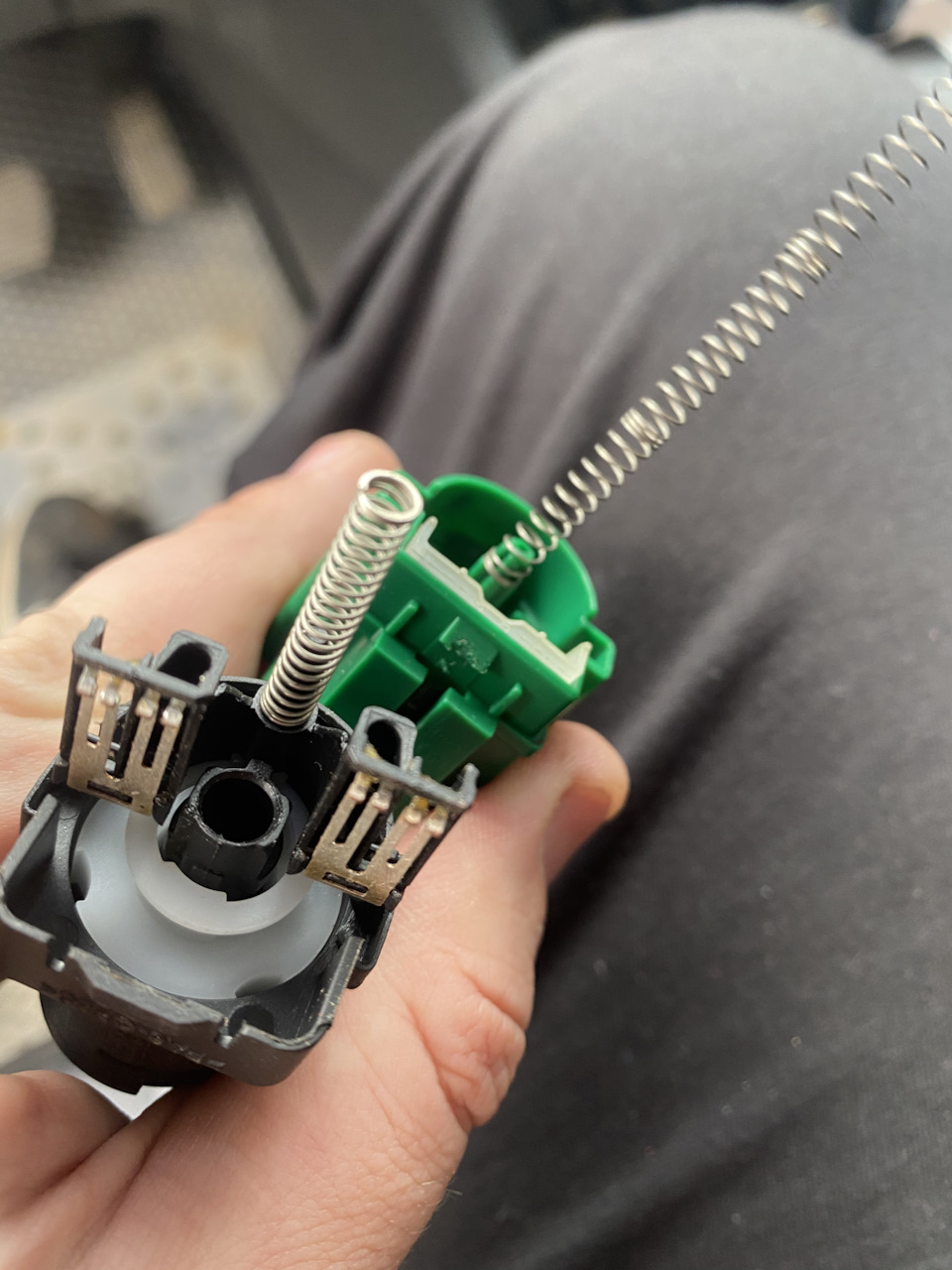

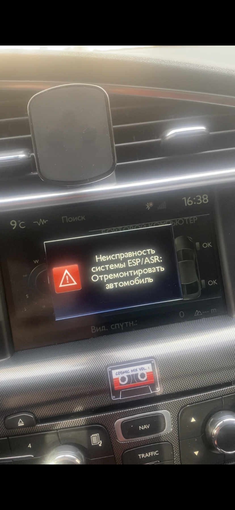

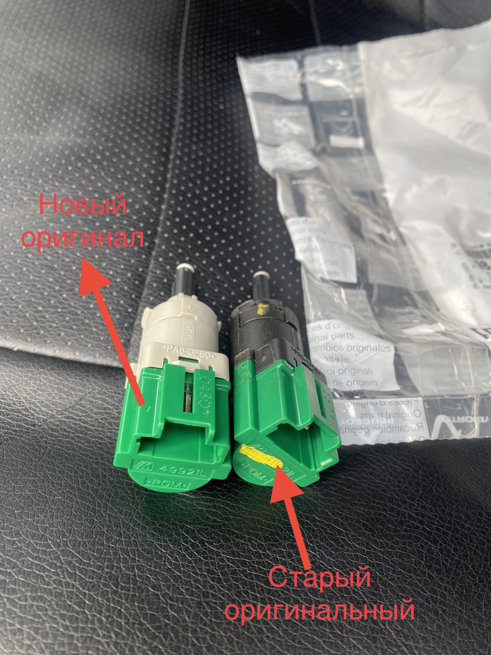

Этот белебердовый датчик влияет на отключение абс-выдаёт ошибки переодически.Если машина обладает кнопкой(старт-стоп)то заводится не всегда, приходилось неоднократно нажимать педаль тормоза.Сигнализация не всегда срабатывала-автозапуск не всегда заводил, уходил в ошибку.При попытке отремонтировать его, почистив, поджав контакты, подрастянуть пружинки привело к тому что машина стала идеально заводится, ошибки абс, есп не вылазили, автозапуск срабатывал с первого раза.Но вот зараза, стопы на авто стали работать (гореть)постоянно-хочется отметить что в этом датчике не чего сложного, но хитрый он зараза, взорвёт всю голову, проще купить новый, стоит копейки
