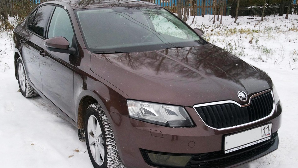

Пару дней назад услышал посторонние звуки в передней подвеске. Проявляются при повороте руля (кажется, что больше в право). Хотя теперь добавилось такое ощущение, что лишние звуки начали возникать и при проезде неровностей. Знакомый мастер из гаражей, внимательно послушав звук под машиной, сказал, что звук исходит из рулевой рейки! Мол непосредственно в подвеске посторонних звуков нет… Записался на 05.03.2015 к единственному в городе ОД, но хочется услышать от бывалых, может у кого-нибудь было что-нибудь подобно, либо может кто что слышал про подобное…
