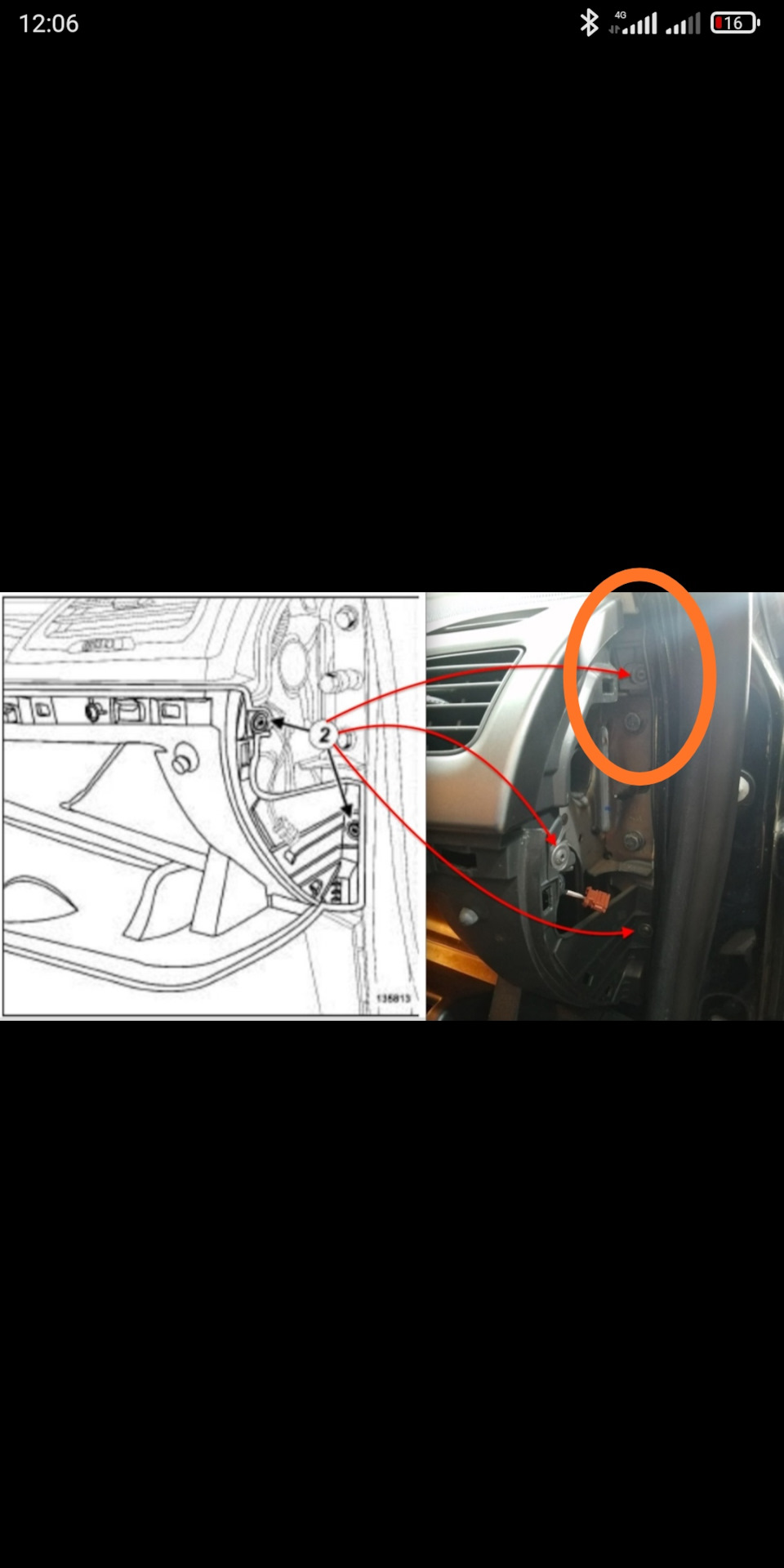

Далее я немного изменю формат повествования. Буду приводить изображение из технот Renault и реалистичное фото. Потом можно будет сделать выводы о том, на сколько полны и полезны техноты.
Снял боковую облицовку с выключателем передней пассажирской подушки безопасности.
Отключил разъём от переключателя.
Отщёлкнул пластиковую накладку, скрывающую часть крепежа перчаточного ящика.
Открутил три самореза, …
… винт внутри …
… и три винта справа.
Отключил разъём плафона освещения.
Вытянул по стрелкам перчаточный ящик и моему взгляду открылось место, где я провел следующие три часа своей жизни.

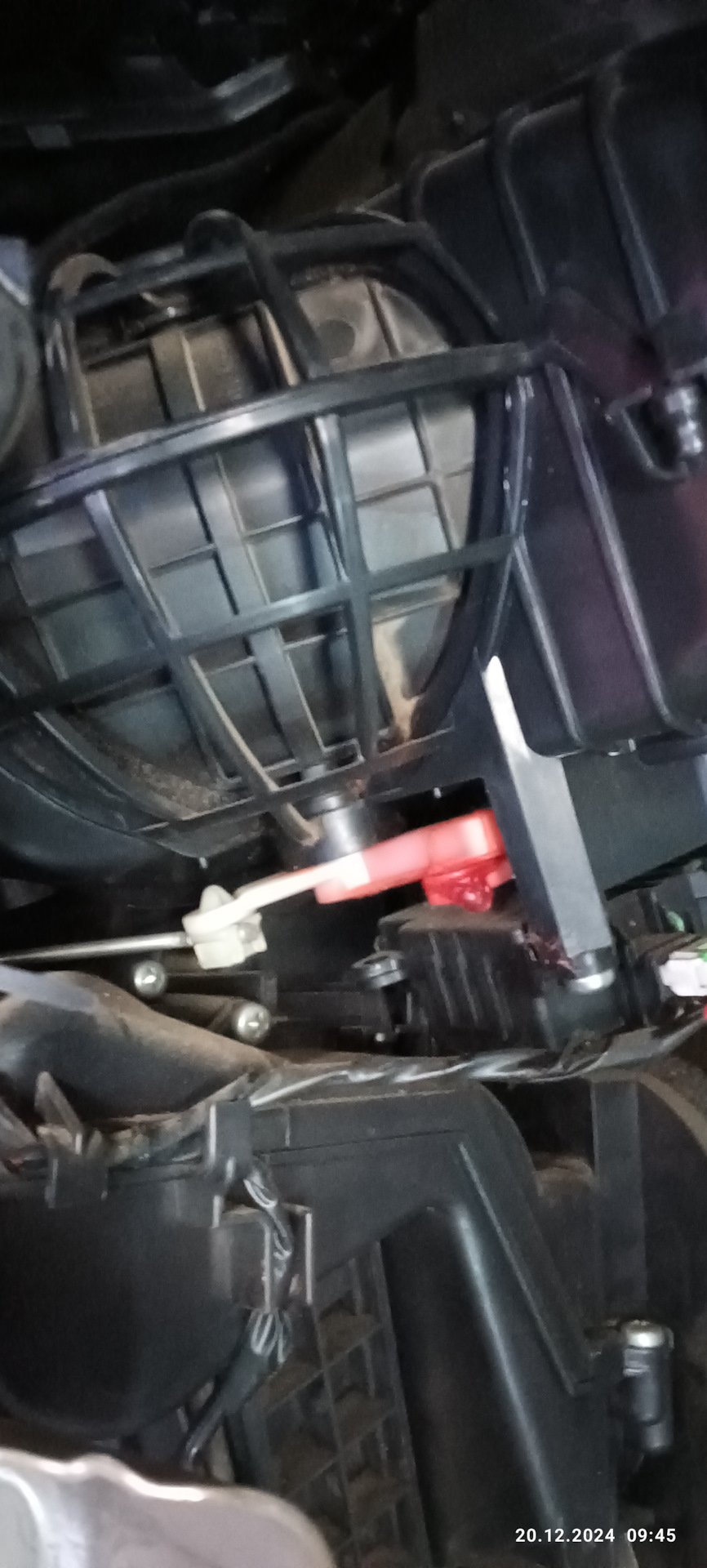

Неприятности начались с установки двигателя. Он защелкнулся с проворотом на 90 градусов против часовой стрелки и поэтому много времени унесли попытки поставить кожух. При правильной установке двигателя разъём питания должен быть направлен вверх. После того, как разобрался с установкой вентилятора и кожуха я начал более чем двухчасовую попытку установки на место заслонки рециркуляции. Вставать на место она не хотела никак. Я уже собирался разобрать торпедо полностью, но увидев это изображение …
… решил не торопиться с этой отчаянной затеей.
Я снова снял не без труда установленный кожух и отработал на весу процесс его сочленения с заслонкой рекуперации.
И только после этих манипуляций мне удалось установить кожух и заслонку на место. В остальном процессе сборки больших затруднений не возникло.
Работает климатическая установка после замены вентилятора без нареканий. Разницы с родным вентилятором я не почувствовал.
