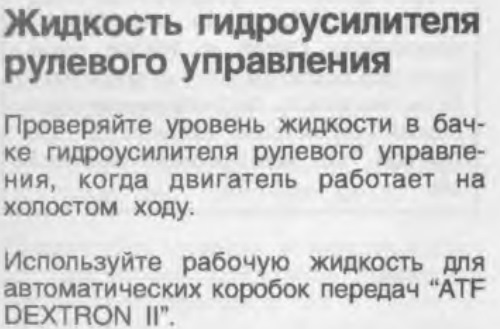

Занялся заменой жидкости. Мне было неохота ехать в сервис, поэтому я решил заменить жижу… ну скажем многократным частичным вытеснением при помощи шприца.
Из бачка выкачивается за один раз ровно 200 мл жидкости. Выкачалось что-то отвратительного почти чёрного цвета, густое и вязкое. Заливаю Dextron II, езжу сколько мне надо, потом повторяю.
Я повторил данную операцию 6 раз. Простые расчёты показывают, что, так как жидкости в системе 1000 мл, я заменяю 200 мл, то после 6 замен осталось 0.8^6 = 26.2% старой жидкости. Визуально в последний раз выкачал практически прозрачную жижу. Честно говоря, по итогам я понимаю, что проще было съездить в сервис ))) После этого долил оставшуюся половину присадки.

Конструкция узла примитивна до нельзя- присадки там не задерживаются. Моется и промывается Декстроном . Заливается Жидкость аналогичная Декстрону2.

Декстрон в гур? Есть же psf
Хм, а я про родную жидкость Mitsubishi не знал просто. Я лил то, что написано в мануале. А есть разница между этой жидкостью и нонейм Dextron, кто-нибудь сравнивал?
Я точно знаю что psf "пауэр стирлинг флюид" Не мерзнет до -50, шланги не рвет зимой у коллеги на мазде мпв дехтрон в кисель кусочками замерз. Я про psf с ленд ровера узнал, поэтому и посоветовал
