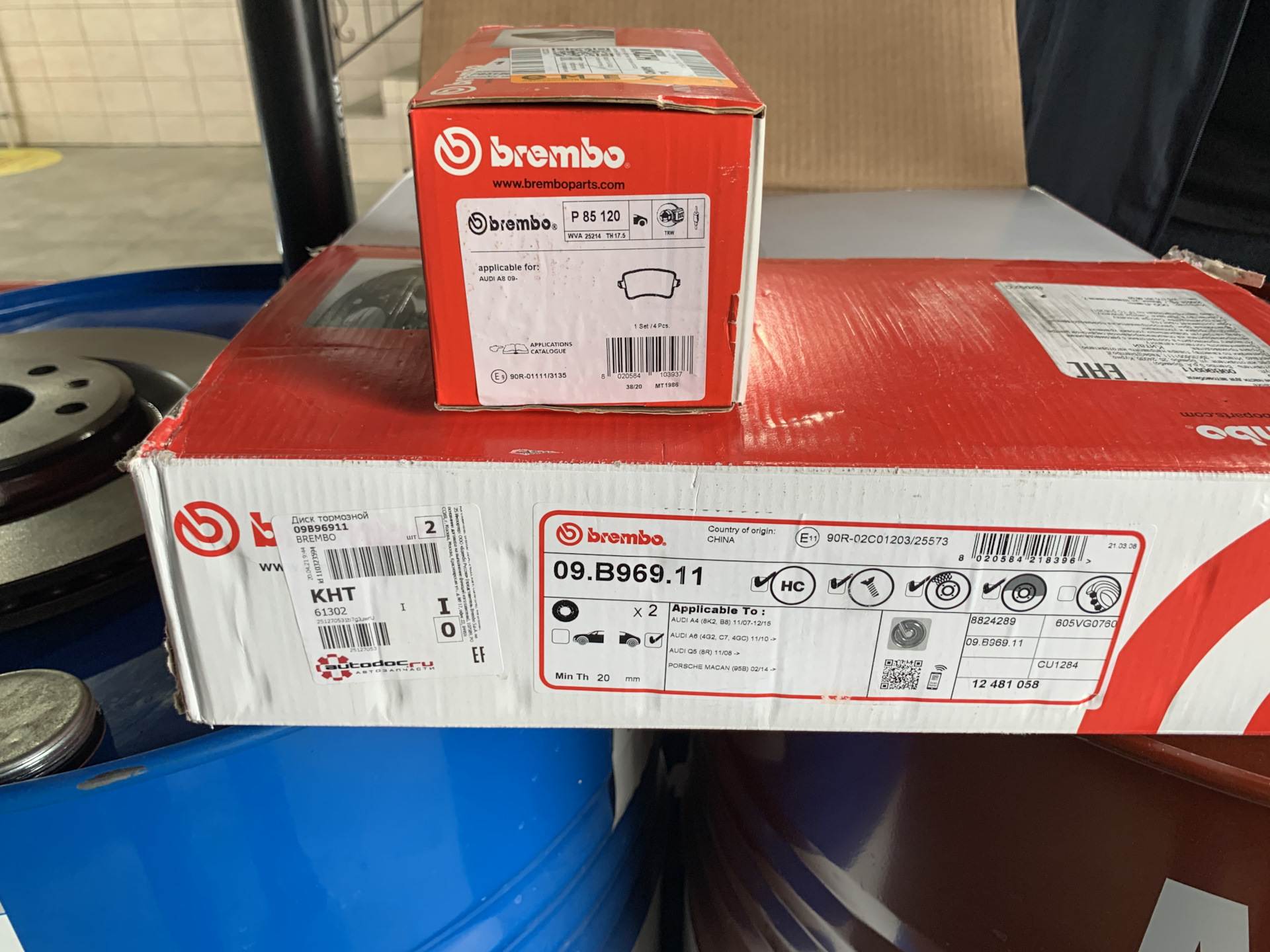

Заменил тормозные колодки и задник тормозные диски.

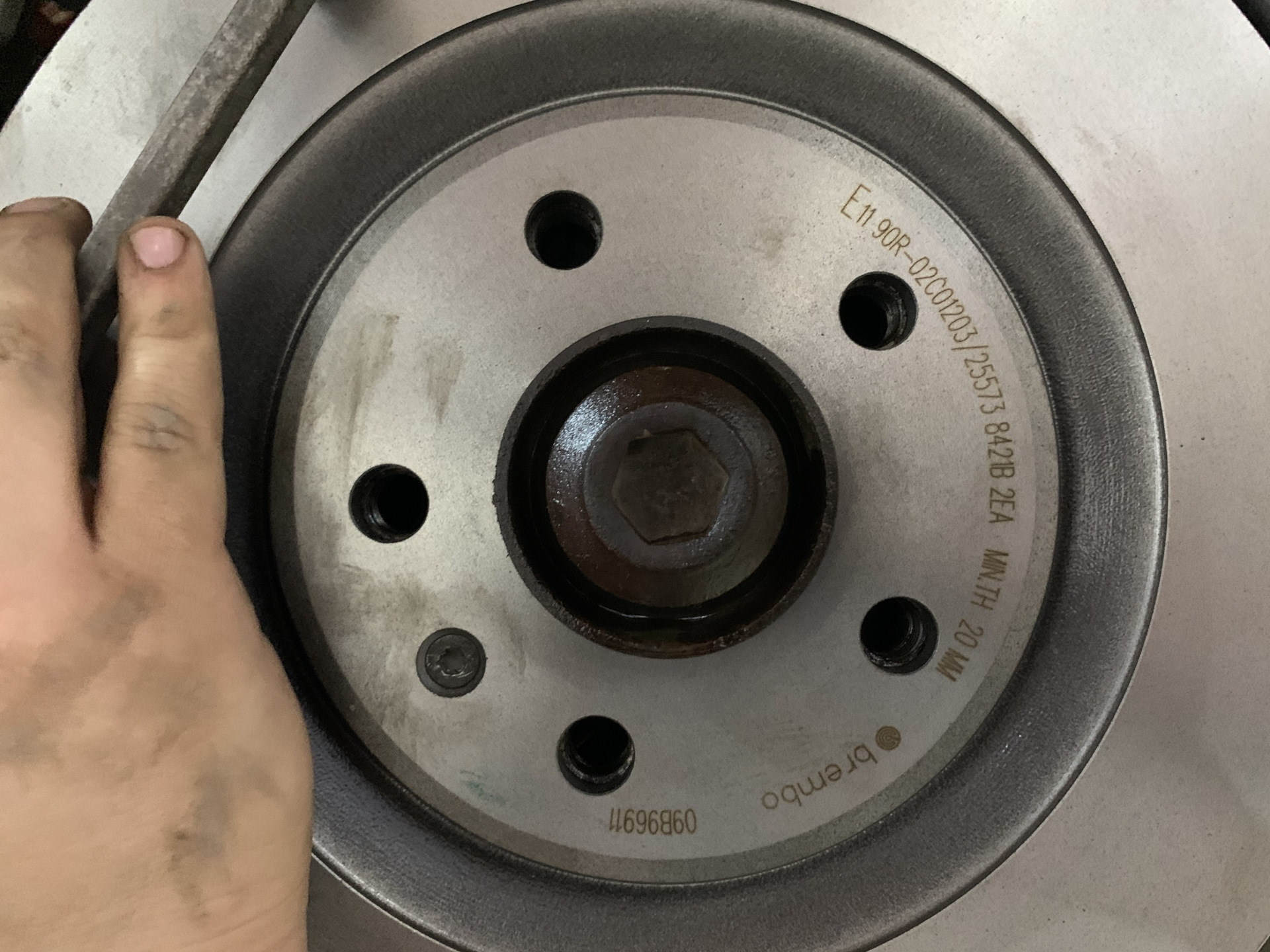

Диск тормозной задний — 2 шт.
BREMBO — 09B96911 (Номер 1 шт, мне в одной коробке пришло 2шт)

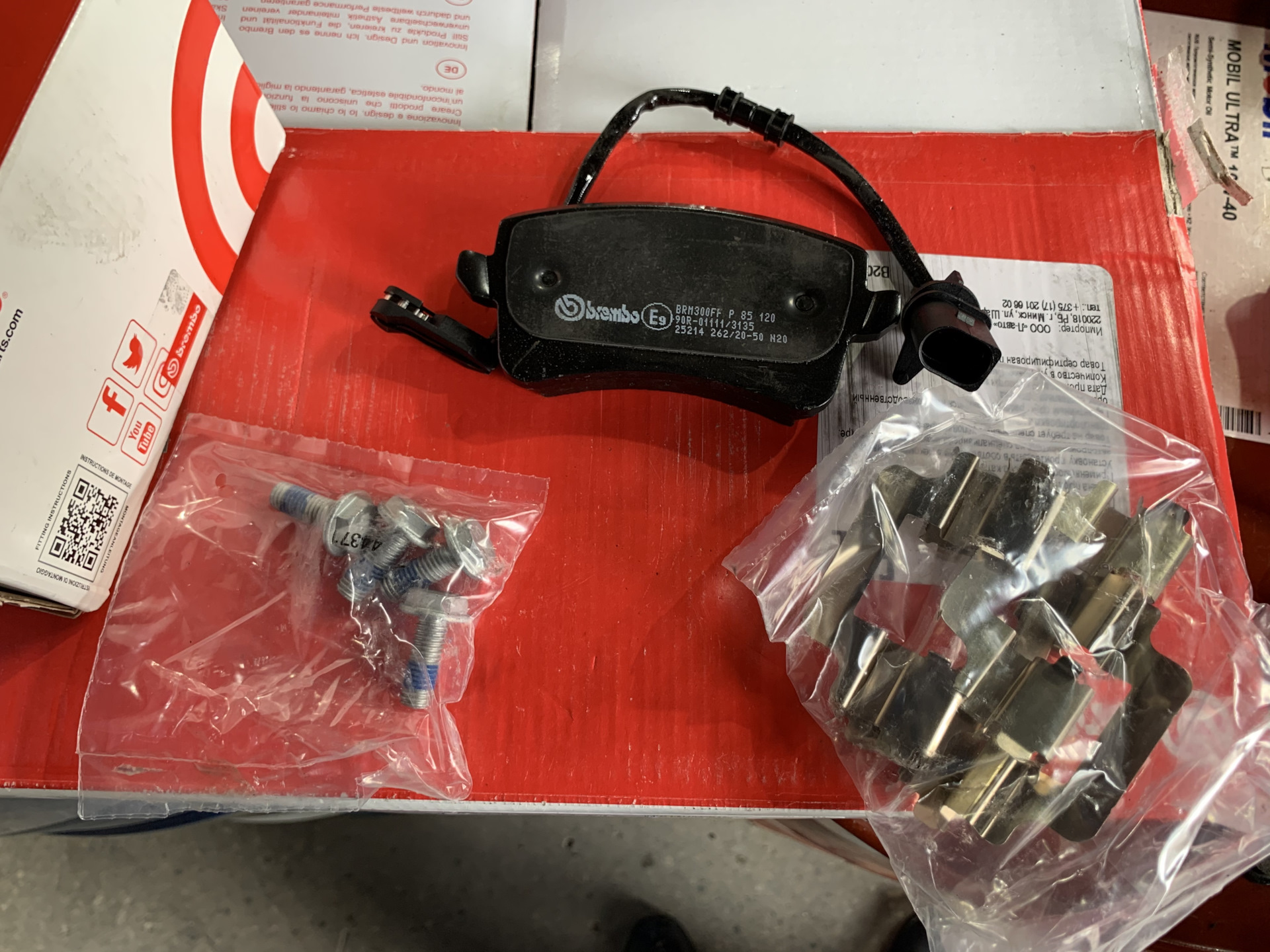

Колодки тормозные Зад — 1 шт.
BREMBO — P85120 (Номер комплекта)
Колодки тормозные Перед — 1 шт.
BREMBO — P85127 (Номер комплекта)

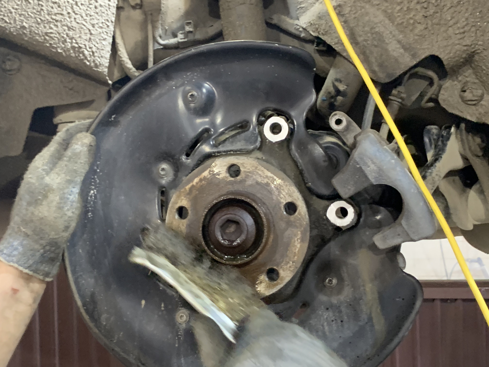

Через ВАСЮ Диагност переводим задние супорта в режим замены колодок.
Снимаем диск.

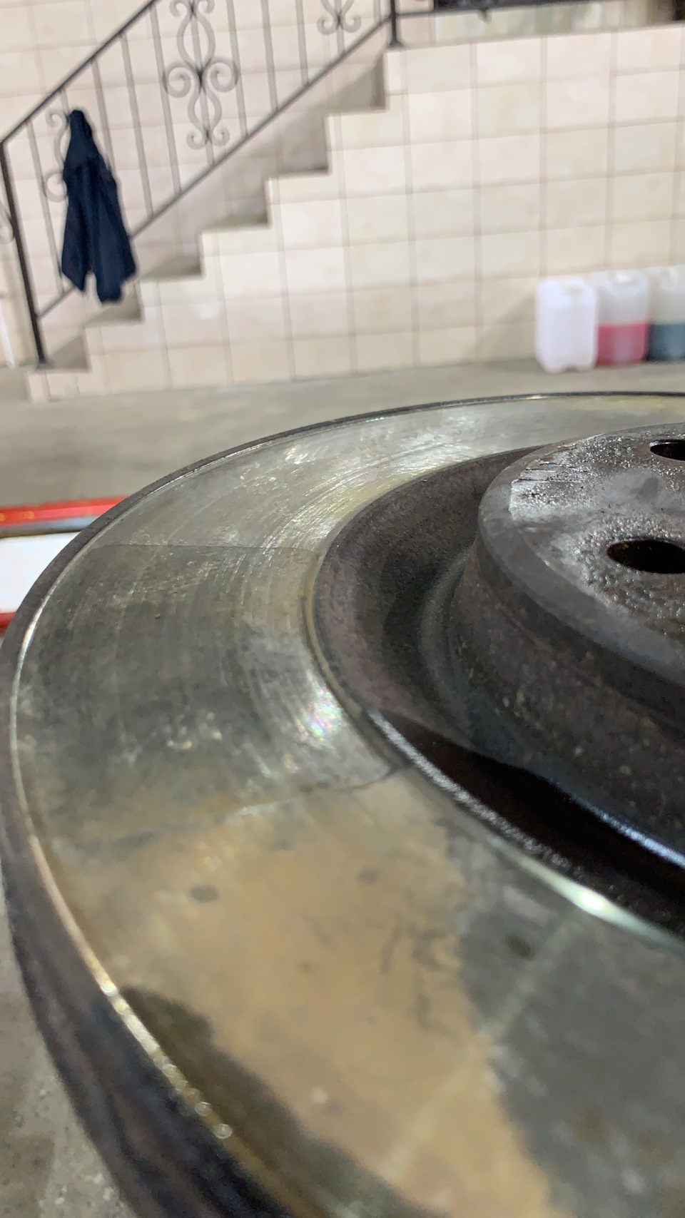

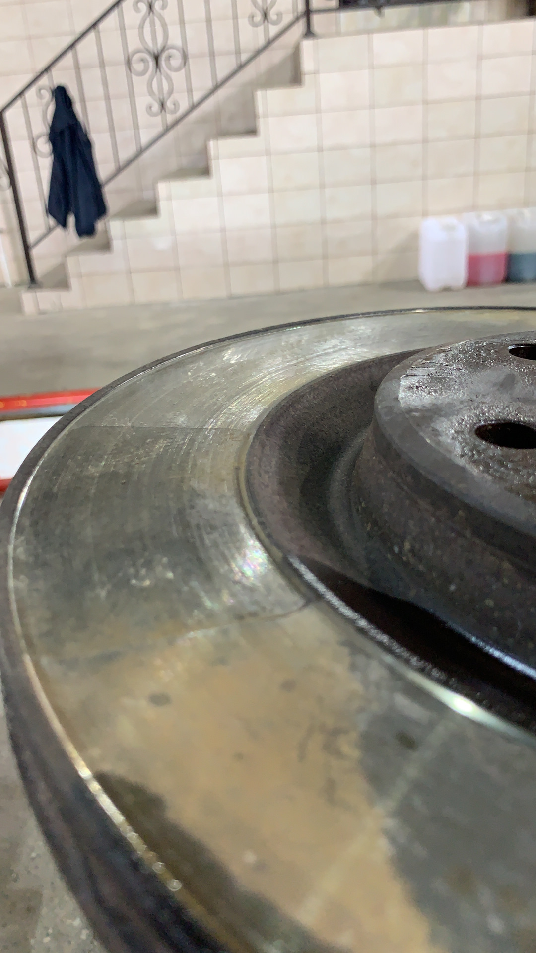

Выработка на задних дисках.

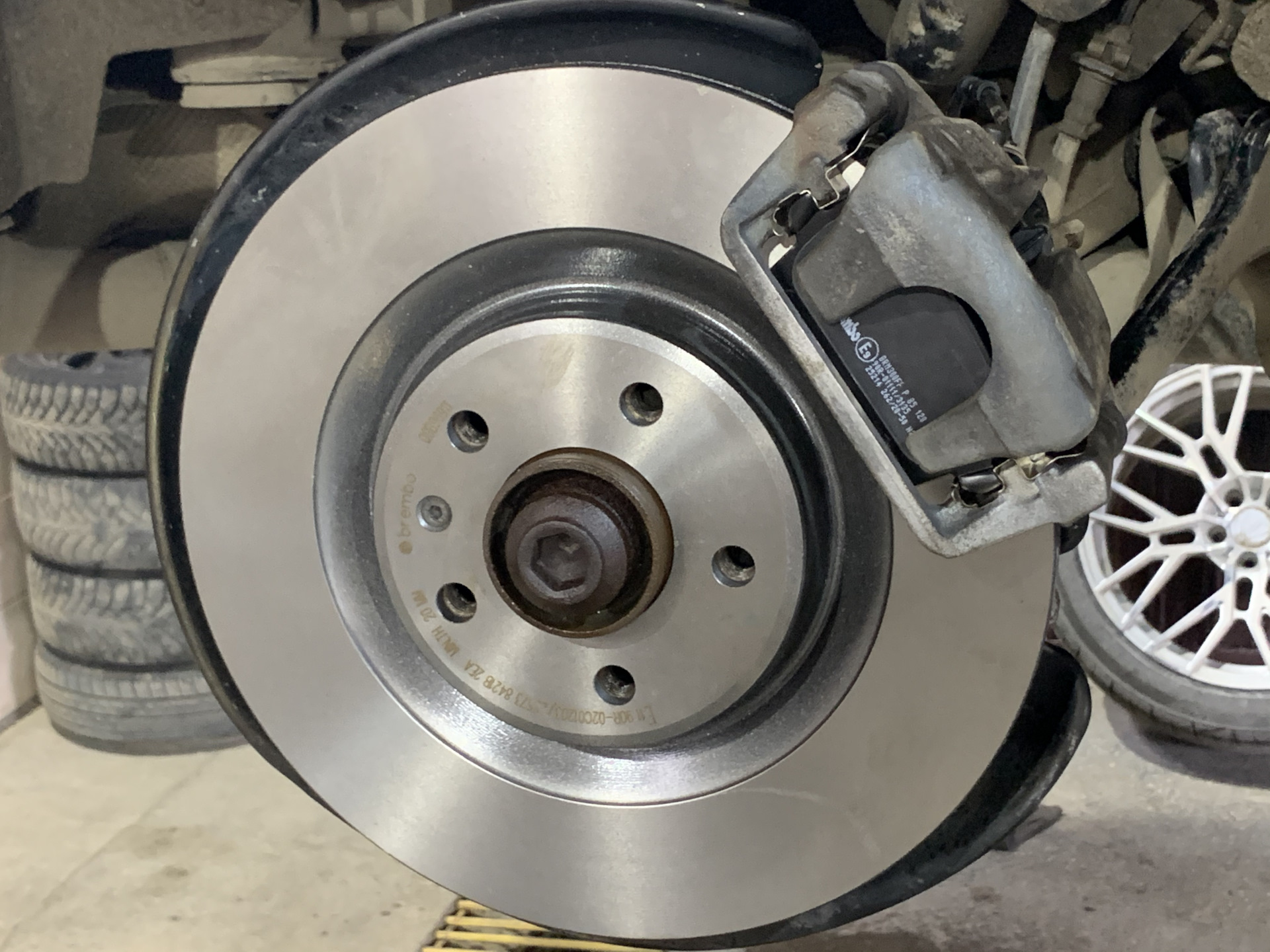

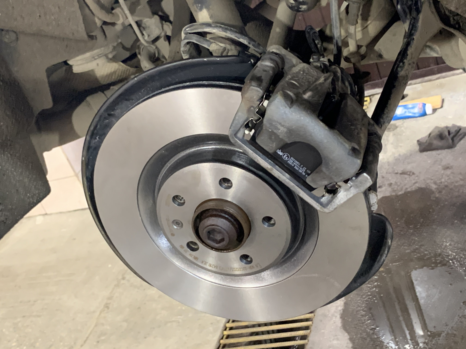

Новые задние диски Brembo.

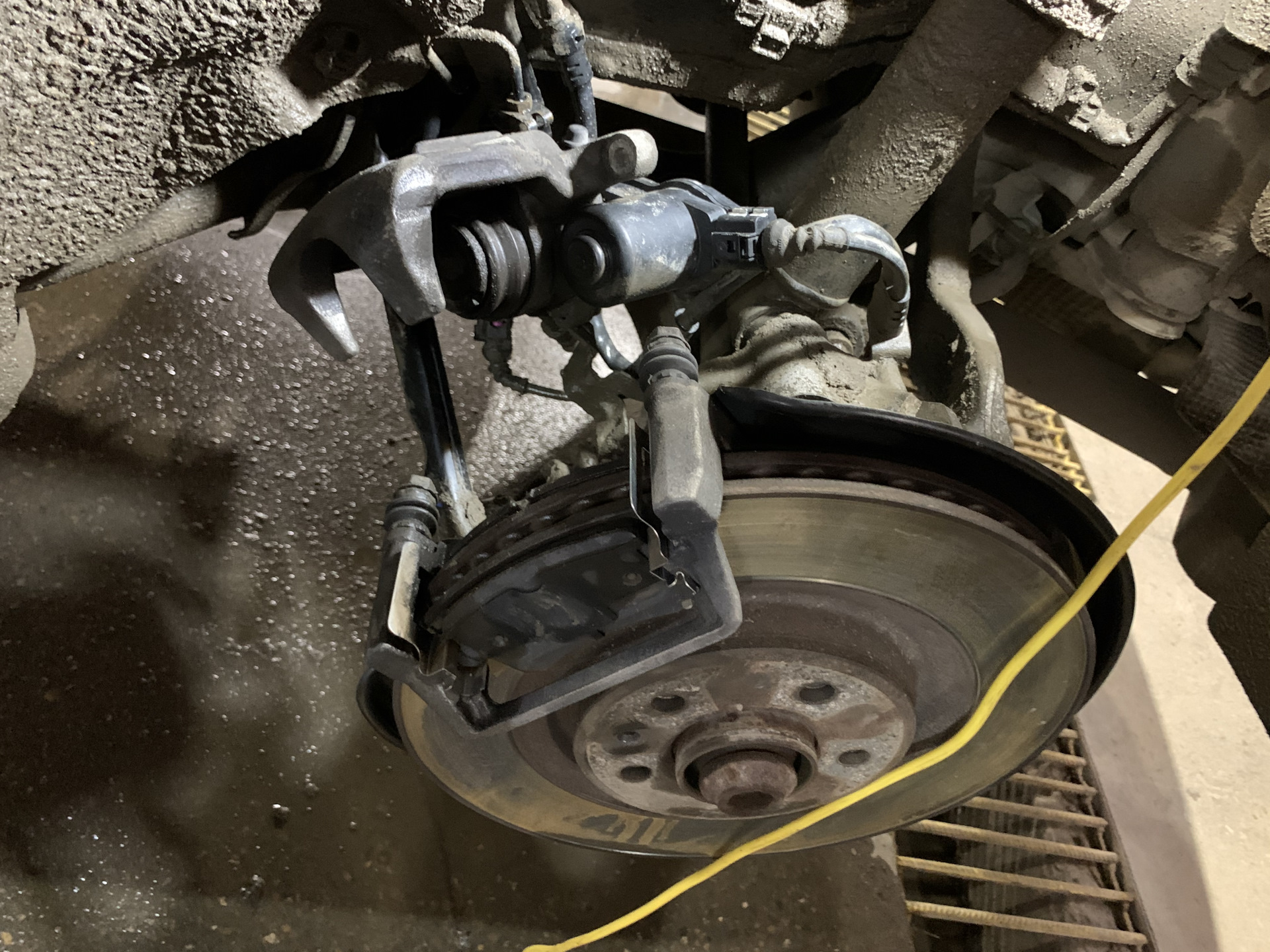

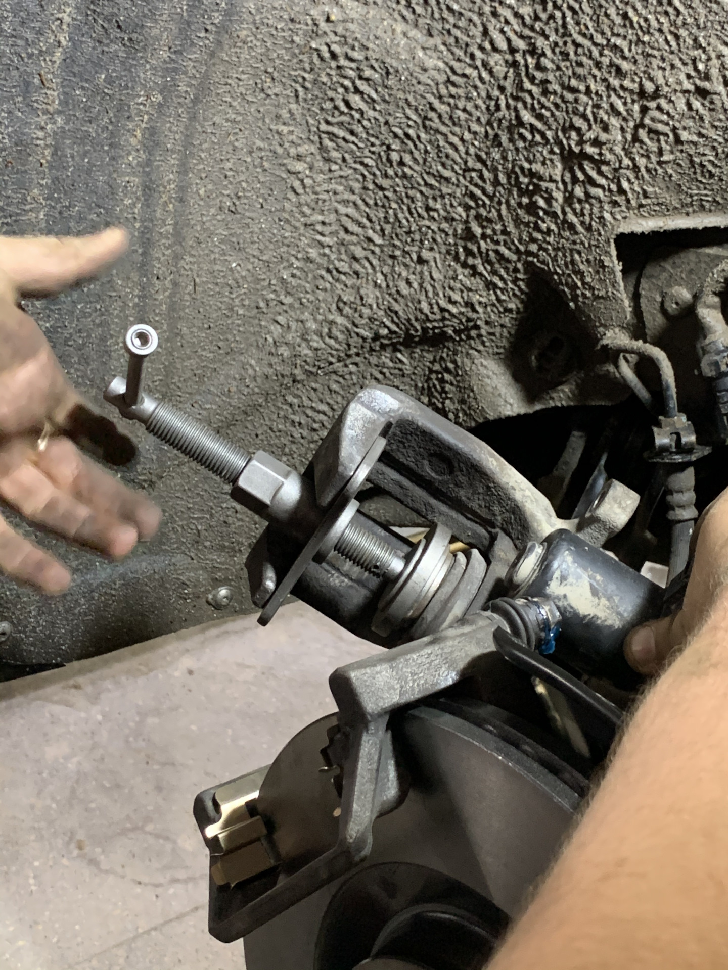

Утапливаем поршень на заднем супорте.
Готово, через ВАСЮ Диагност отключаем режим замены колодок.

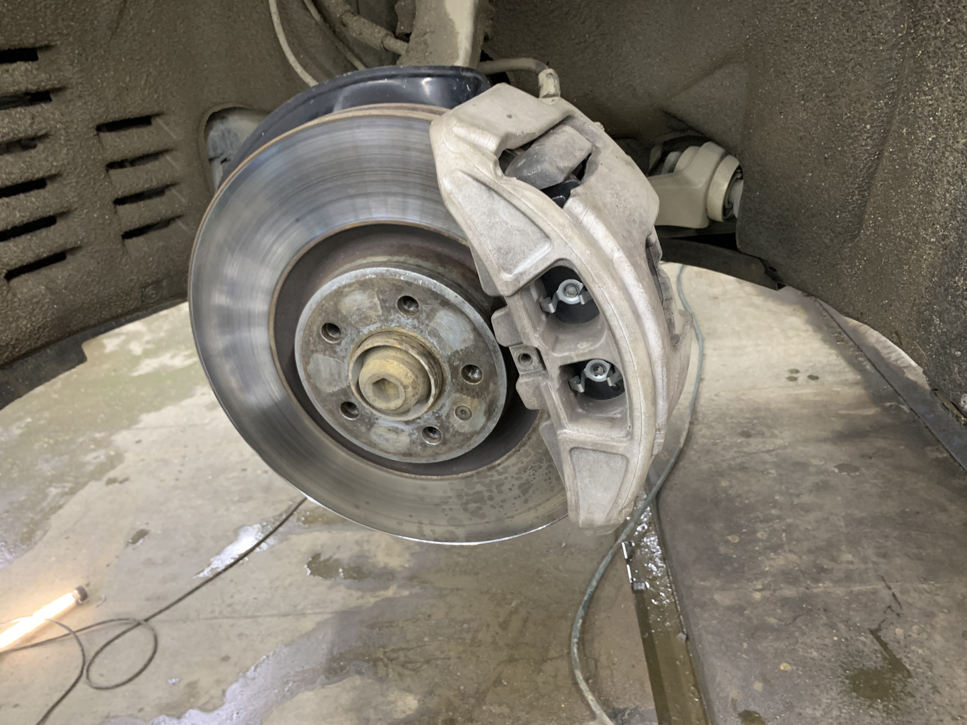

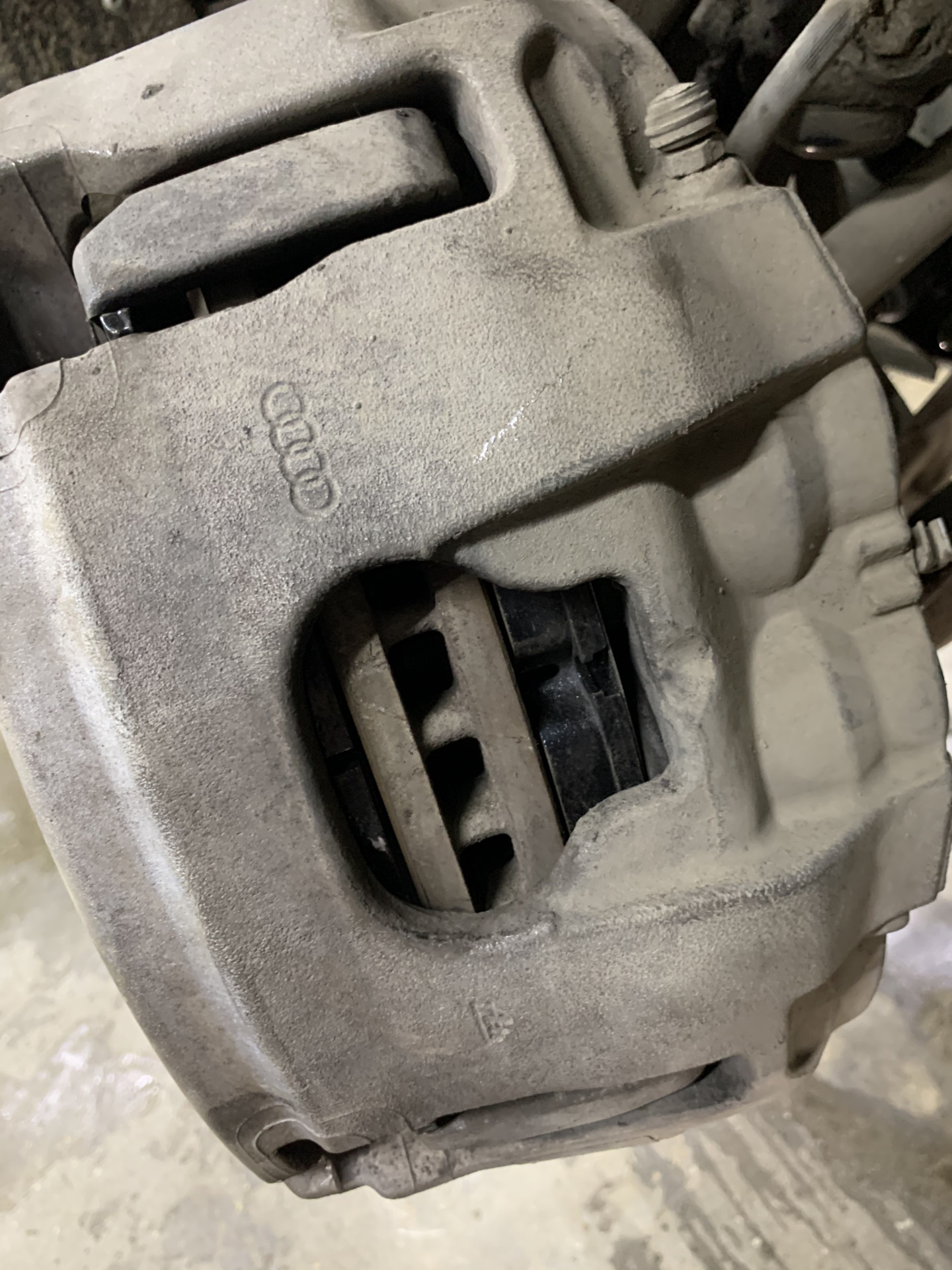

По переду просто снимаем супорта и ставим колодки.
Диски не стал менять, хотел проточить по месту, так для красоты. Но в станок не поместились.
