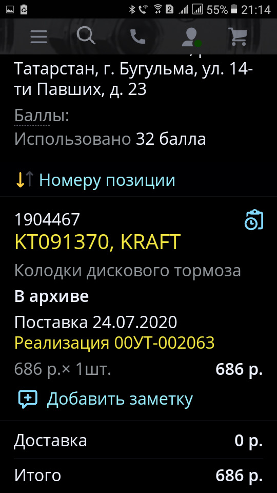

Номер вижу Kraft КТ091370, добавлю в личный каталог с отзывами по колодкам, спасибо

Видно номер?
Сейчас катаю колодки крафт. Свою цену отрабатывают полностью. Торможение эффективное и на больших скоростях с полной нагрузкой. В меру износ и диск не пилят как заводские. Правда пластин антискриповых в комплекте нет. Пришлось ставить старые.
