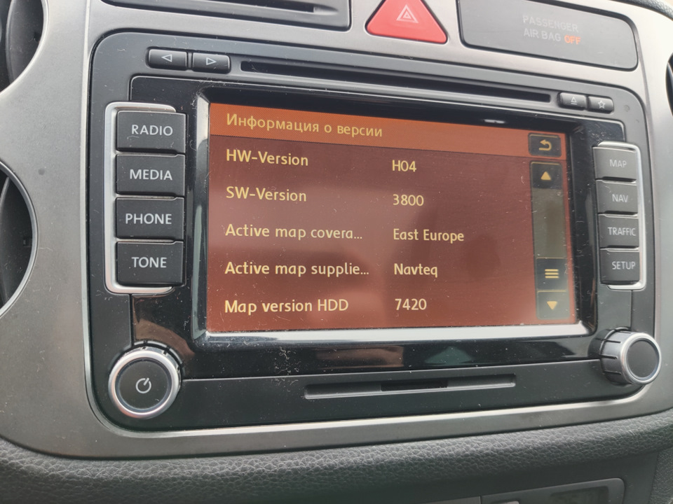

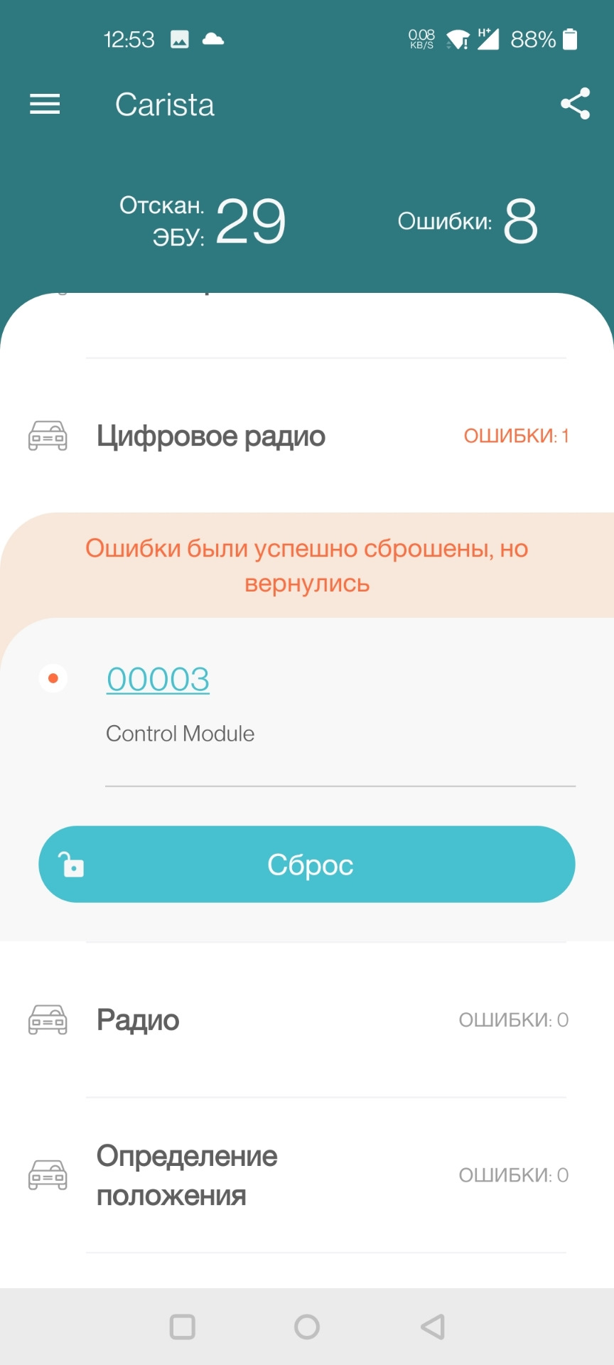

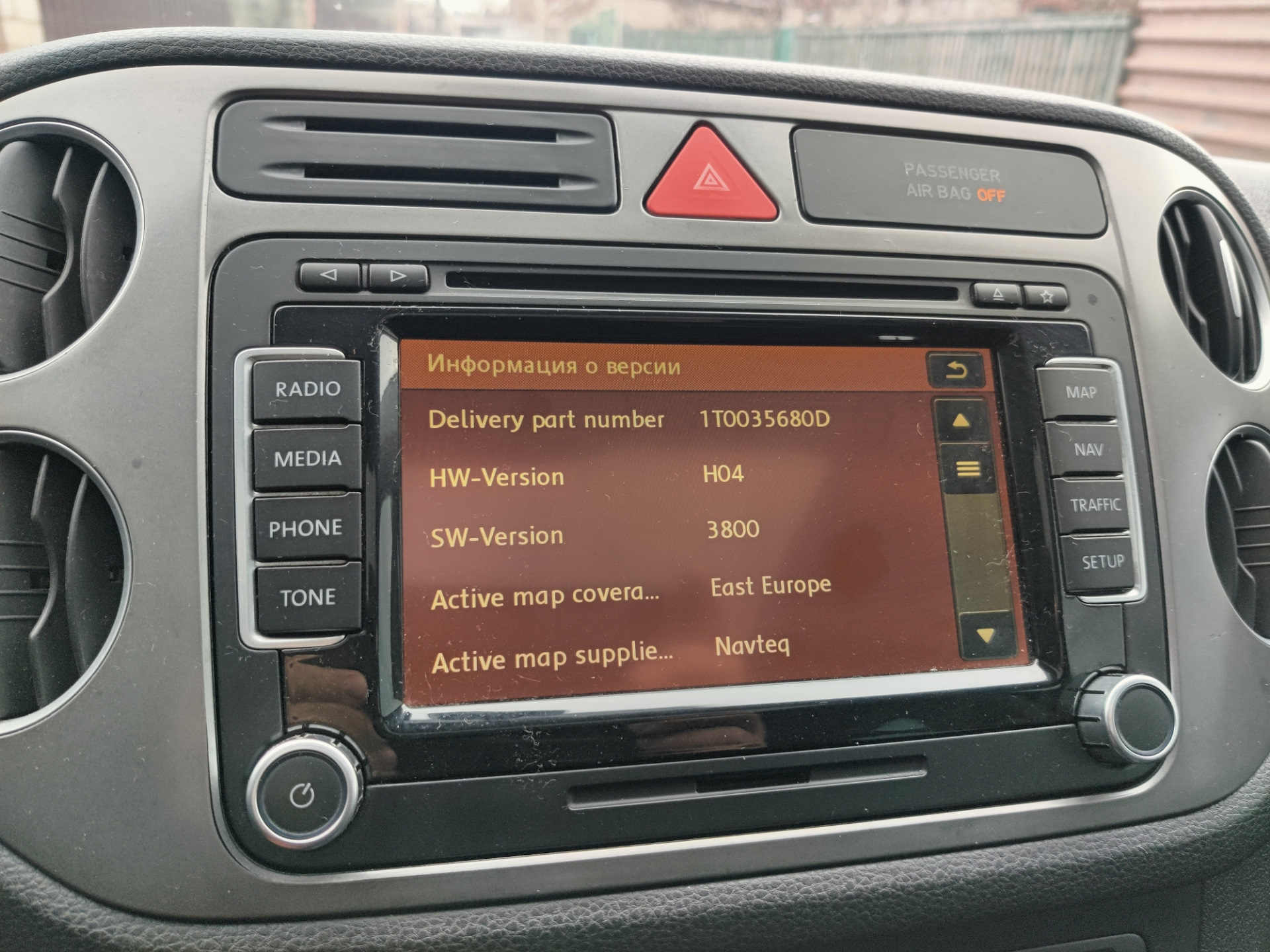

Есть вот такие ошибки, подскажите куда копать, стоит RNs 510 я так понимаю
Цифровое радио в Европе и Америке, шнурком убрать в настройках радио пункты цифрового
Я ещё со шнурком не очень разобрался, можешь подробно ориписать что и как

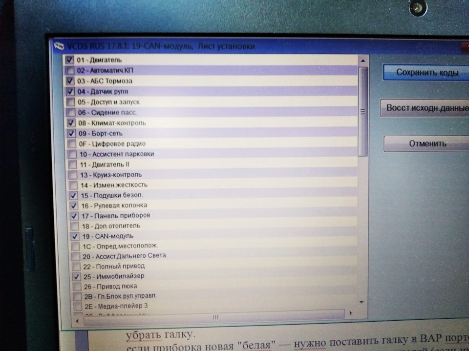

Адрес 19: CAN-модуль нужно сфоткать чтобы знать какие модули включены, чтобы при ошибке блока можно назад вернуть, вот у меня на фото видно параметр 0F Цифровое радио отключено
andruha-mazda3
а потом уже дальше лезть в 56 блок Радио
