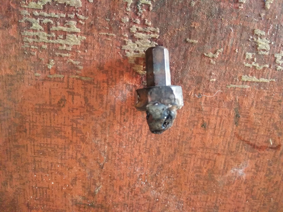

У кого то в Бж читал что жабо можно не снимать .есть окошки для откручивания гайки стойки в самом жабо.
Есть они, вот только как туда подлезть шестигранником и ключём, плюс механизм стеклоочистителя мешает. Я думаю они для спец инструмента
Дойдет дело до замены думаю попробую такой фиговиной удержать)На филдере похожие стойки, но накидного не было чтобы таким открутить.
Попробуй конечно, но лучше купить ключ или взять у кого попользоваться, лучше к этому быть готовым чем круги наматывать с бубном))) левая кстати без проблем открутилась
