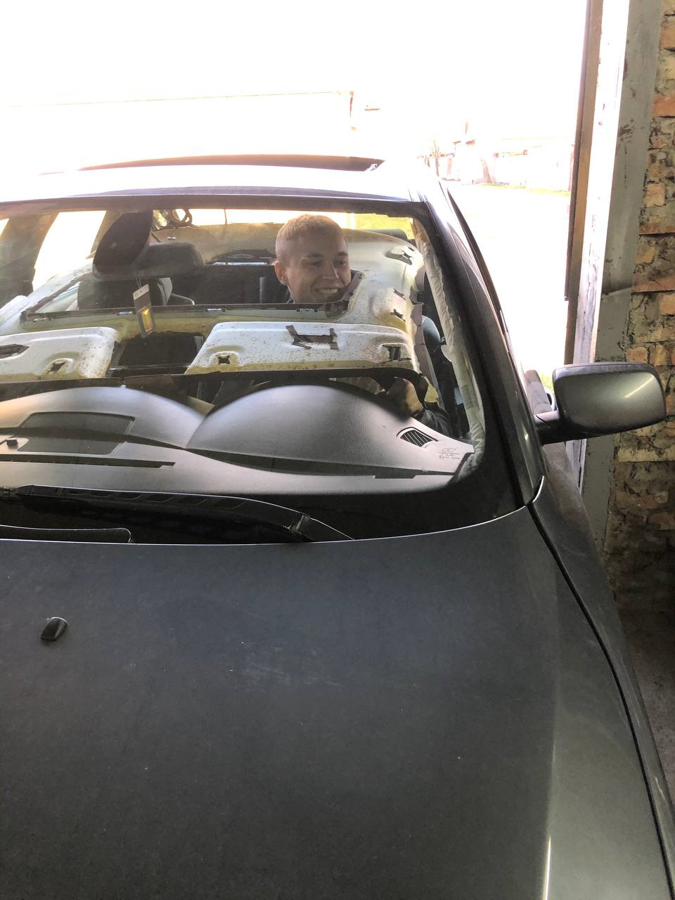

Разбирать потолок в принципе не сложно. В моем случае дополнительно был люк, но снять его не сложно. Делал по этому видео:
Есть один момент — при снятии стоек нужно быть предельно аккуратными. Сначала посмотрите видос а потом снимайте потолок, ибо я усердным движением треснул свое лобовое. Благо оно было старое и со сколами с водительской стороны, поэтому не так обидно.

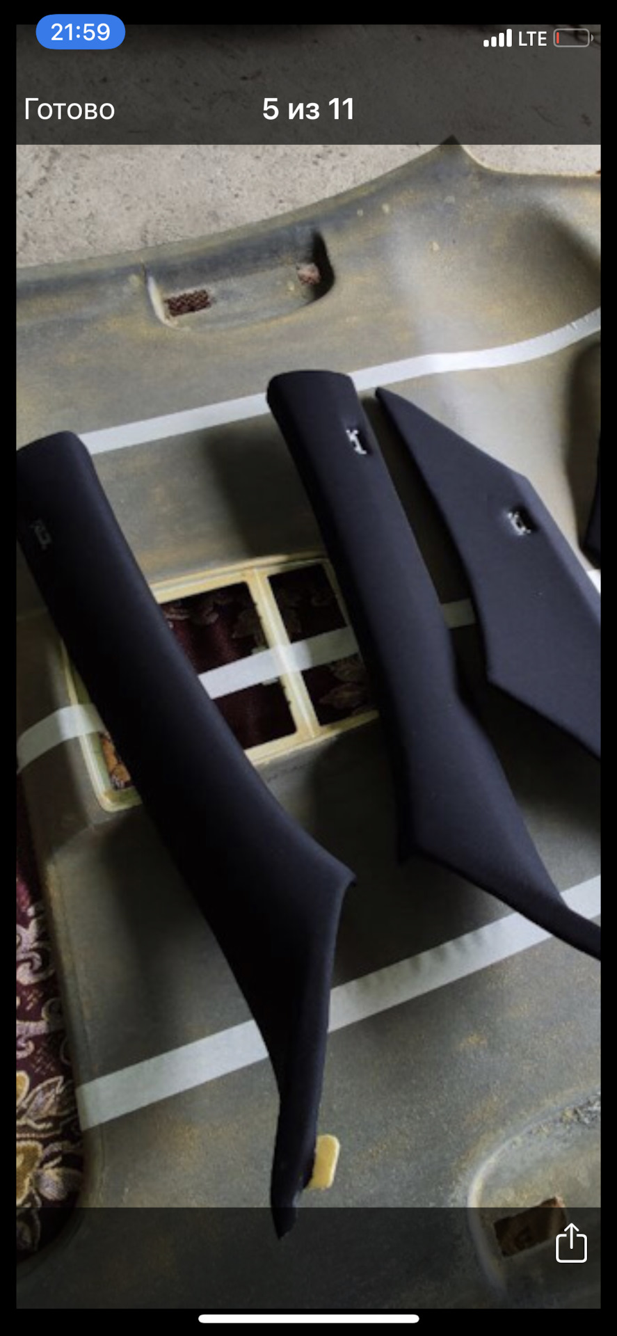

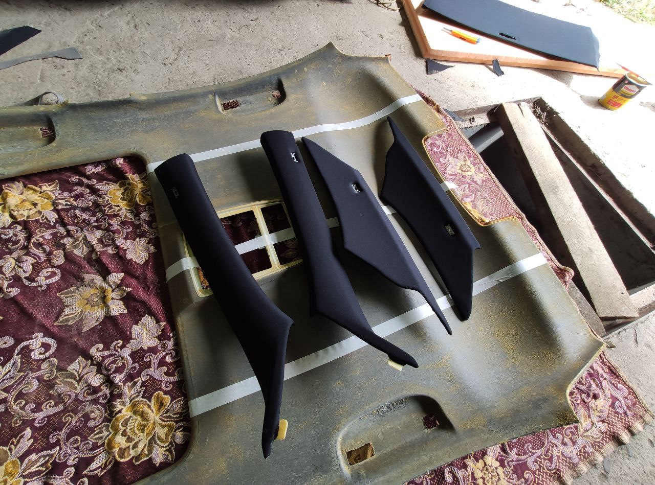

Дальше приступаем к подготовке потолка.
С самого потолка ткань довольно легко сходит, собственно как и с люка. Со стоек и прочего отодрать ткань будет проблематично, поэтому в этих случаях мы просто сорвали 1 слой ткани (там их два, один приклеивается, второй держит сверху первого). Дальше необходимо железной щеткой очистить потолок и крышку люка. И тут начинаешь проклинать все на свете за то что взялся за это )) На очистку потолка и крышки люка ушло порядка 2-4 часов усердной работы. На утром я прочувствовал все мышцы словно после хорошей тренировки в зале
Ну а дальше самое главное — приклеить всю ткань ко всем элементам.
Каждый элемент мы мазали в 2 слоя клея. Первый — чтобы подсохнуть и впитаться, ибо он будет плохо держать. Второй — слой на который будет крепится ткань
После того как переклеены все элементы кроме потолка, приступаем собственно к потолку
Для того чтобы ровно проклеить потолок и не оставить складок и прочего, необходимо разделить потолок на 3 части. Это позволит наносить клей постепенно, тем самым упрощая нашу работу и позволяя проложить правильно ткань. Ведь если мы начнем клеить большую площадь, определенной с какой то стороны будет бугор который потом не исправишь

Как разбил лобовое раскажи, чет тоже лопнуло после установки стойки но не понял как
Вот на стойках есть такие штыри у основания, видимо когда доставал сильно на себя потянул стойку, вместо того чтобы просто вытянуть ее в том же положении, он упёрся в стекло и точечно треснул его )
Так же значит лопнуло, думал просто так лопнуло
У меня стекло гг было так не обидно хоть ) а если у кого оригинал был, это беда
Сфоткай в каком месте треснуло
a.d-cd.net/5sTVueyVYU3DQfg80vZxhIPb8ZU-1920.jpg вот здесь видно, справа

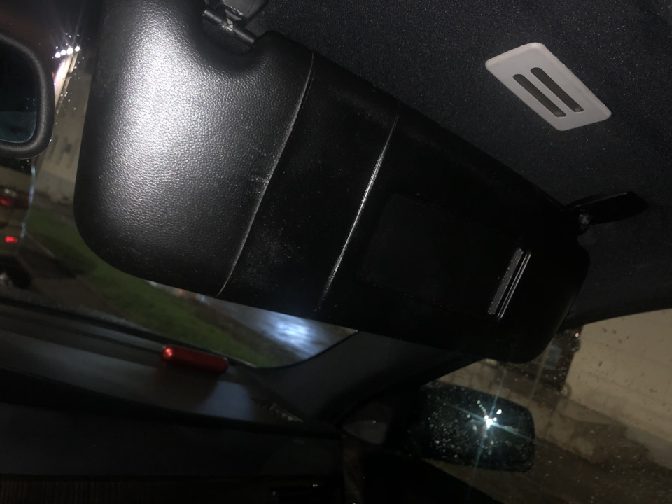

А покажи плз как козырьки выглядят
Так себе )) с балончика покрасили просто чтобы глаза не мозолило ))
Понял))
а козырьки?..
козырьки тоже балончиком покрасил ) понятно что это на месяц, как сотрется буду думать как переделать, либо БУ куплю черные либо перешью свои
