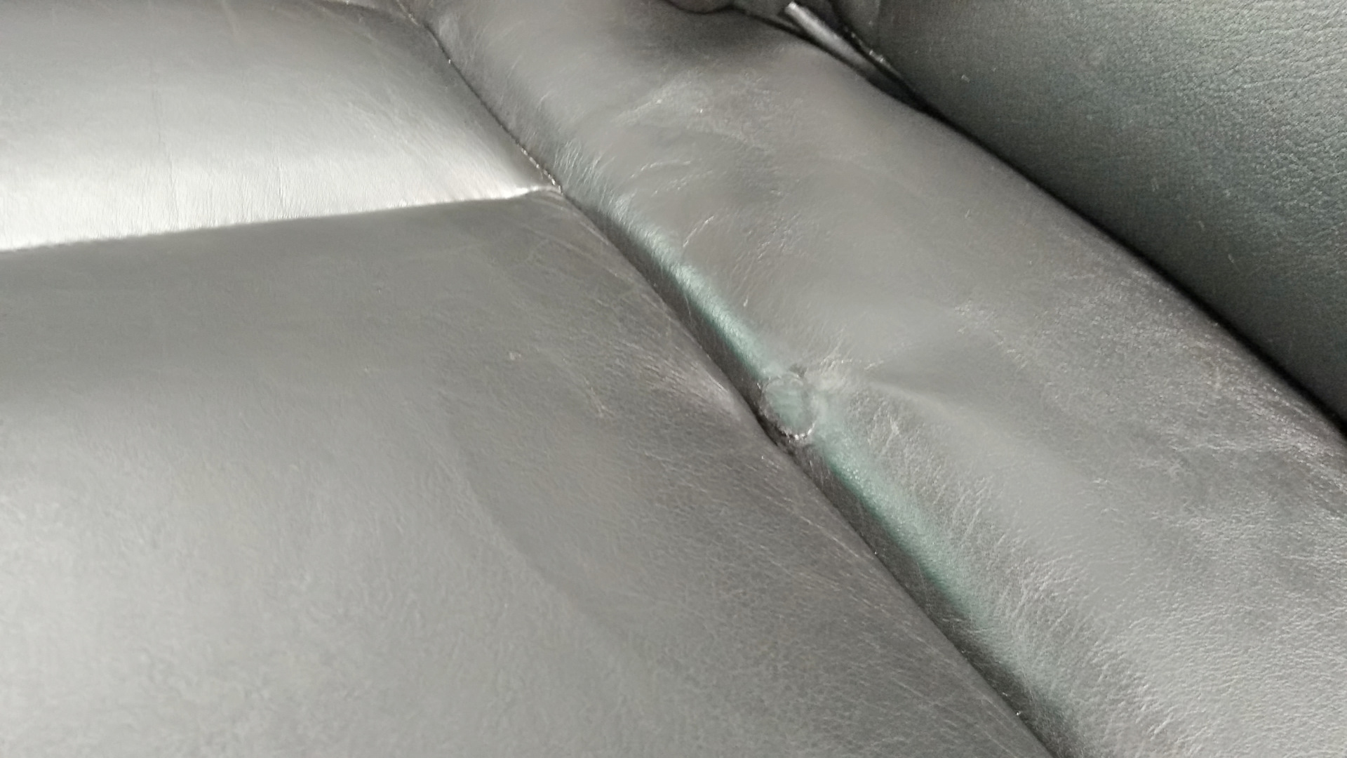

Следующим этапом, что нужно было делать по салону — это заняться уходом за кожей, потому как после покупки ничего я не делал, хоть и был салон в отличном состоянии. Но так долго продолжаться не могло, а сохранить салон нужно как бы я не хотел им заниматься…
Ещё год назад, когда я ставил заднюю шторку, после снятия дивана и спинки, они были отданы знакомому на чистку, пропитку и заделку одного из отверстий. Писать было особо не о чем, поэтому и не писал.
Это всё было ещё год назад, а на днях с помощью Kamisel и при его технической поддержке собственными силами была произведена повторная чистка всего салона и каждой кожаной детали, с последующей пропиткой. Чистили средством Koch mzr, пропитывали кондиционером Lavr. Фотографий как таковых в процессе не делал, но после чистки много грязи выжал с микрофибры.
Водительское кресло больше всего пропитал, потому как оно страдает больше всех. В будущем думаю ещё попробую кастеровым маслом залить сидения, посмотрю на эффект.

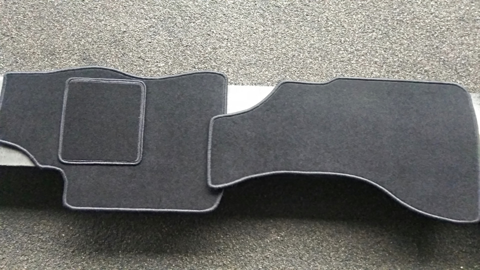

И последнее, о чём хотел написать сегодня — это коврики. С момента покупки хотел избавиться от ужасных резиновых ковриков, которые нисколько не красят салон такого авто, но всё никак не мог доехать до магазина и заказать себе.
Хотел оригинальные ворсовые коврики, какие установлены у меня на сотке, но такие не найти на V8, поэтому решил сделать на заказ. К сожалению, в том месте, где я делал, при всей сладкой цене и клиентоориентированности, был только чёрный цвет, я же хотел серые, под цвет ковра. Ну ничего, может в этом сезоне заеду ещё раз, узнаю появился ли материал, и сделаю ещё один комплект, но уже серых. Делал это полгода назад, опять же залежавшиеся фотографии и проделанные работы прошлого.
Передние делали на основе заводских ковров с шумкой, с небольшими изменениями, а задние уже обмеряли по факту. Некоторые моменты получились не очень, но это настолько мелочи, что я за полгода о них и забыл уже, ни на что не влияют.
Уж какой машине, но точно не V8 на резиновых коврах… Да, видел очень много салонов V8, когда собирал информацию по интерьеру, что многие ездят вообще без ковриков, но так тоже не хочется, поэтому в будущем сделается под цвет ковра и будет выглядеть как заводской ковёр, а пока так, тем более за смешную цену в 15 долларов за весь комплект ковриков)) Резину точно никогда не положу, это прерогатива поджопников и соляровозов…

Саша, а где ковры заказывал? Цена вообще хорошая)
На южном
А если поточнее?)
Думаешь я номер павильона помню?)) Возле банкомата
Вдруг у тебя ну очень хорошая память😂. На самом деле думал, что номер телефона у тебя имеется)
Я не звонил, а ездил) всё равно надо было лекала снимать, и от номера пользы никакой. Причём ехать надо в будний день, потому что в выходные там тьма народу и лекала не сделают, просто некогда этим заниматься
