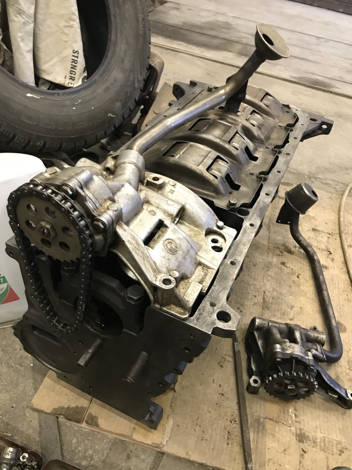

После очистки и покраски блока, прогнал все резьбы М8.
Захотел глянуть че там по форсункам, как оказалось не зря залез…
Из 6 шт 2 лили, и 1 заклинившая…
Заводские форсы чёт жаба задушила по цене"да начнётся ор бмвшников"…
Для установки вазовских форсунок потребуется: сверло 1,5 и на 6,8.
Блок сверлим сверлом 6,8 а сопло форсунки рассверливаем на 1,5.
Так же форсунку с стороны шарика нужно укоротить на 4,5мм. Все встаёт как родное, колено крутится и ничего не задевает.
Установил маслонасос м54)
Запчасти на фото: A0183
Комментарии 8
Коленвал м52ту и м54 идентичен
Да, разница в ходе поршня, но речь про насос масляный)
Низ двигателя отличается только поршнями, у м54 кольца потоньше и высотой самого поршня
Маслонасос идентичен ?
М54б30-м52б28ту?
На днях приедет насос с м54, буду смотреть что да как, маслонасос от м52б28ту есть на руках…
Новые проверял форсунки?
Конечно, как же без этого
каким образом проверял?
Продувал компрессором, открывались с 1,7 давления.
