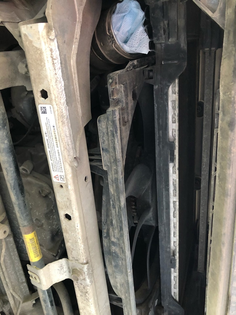

Приступаю к демонтажу радиатора охлаждения и интеркулера. Откручиваю кучу саморезов двух защит и видим:
Далее идем наверх. Отсоединяем пластиковые клипсы и откручиваем панель с распорками. Все очень просто и быстро. Нужны головки на 8,13,15 и торксы на 20, 25, и 40 вроде. Вытаскиваем вентилятор, он на защелках. Советую держатели шланга охлаждения которые на нем 2 шт. отсоединить и тянуть вверх без них. Они цепляются за все и это мешает. откручиваем верхнюю крышку кассеты радиаторов. Она на 4х саморезах которые падают вниз и замучаешься их искать)

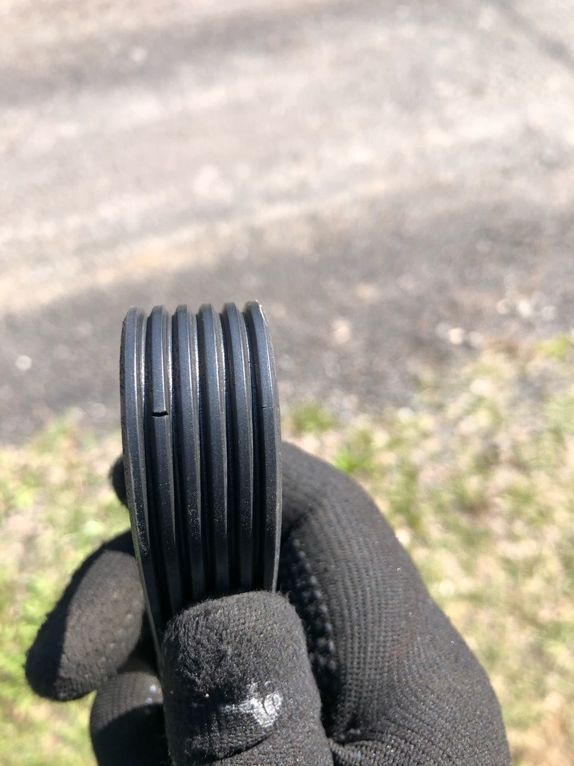

Снимаем еще одну) защиту, открывается доступ к ремню и роликам. В двух словах: по часовой стрелке снимаем натяжение ремня с помощью головки и ключа а именно, на натяжителе есть специальное место, его нереально не увидеть. Не забывайте отфотографировать как одет ремень. Далее фиксируем натяжитель в сервисное положение. Это откроет доступ ко второму болту. Всего их два. Момент затяжки 38 ньютонов. Ролик просто откручиваем и устанавливаем новый. Момент так же 38 ньютонов.
Старые натяжитель и обводной ролик были идеальном состоянии (не считаю что пыльные) и замены не требовали. До 200К, а то и больше думаю смысла нет их менять. Проверил помпу (без люфтов и подтеков), гена и кондиционер в отличном состоянии.
Отмываю радиатора и кулек.
Собираем в обратном порядке. Совет дам по одному болту. На крышке с распорками его закручивайте в первую очередь. Иначе потом он не попадает в резьбу.

От куда масло в районе натяжителя?
Это не масло. Пыль с частицами ремня. Как я понял. Точно не масло. Ремню 150к.
На фото похоже как будто, на масляный налет садилась грязь и пыль, самому интересно стало от куда там масло, поэтому и спросил.
Я тоже когда разобрал, подумал что масло. Долго смотрел и нюхал. Не, не масло. Этот налёт просто подул и он весь слетел как пыль.
lu1er
Плюс возможно старый радиатор егр немного сажи пропускал.
