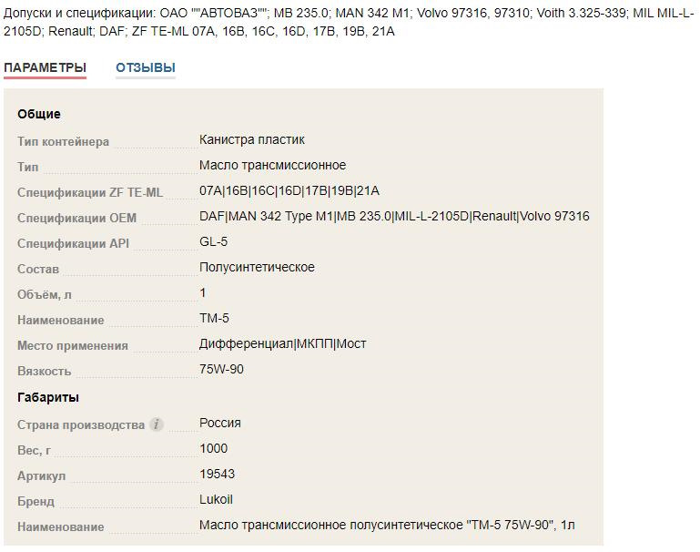

4. Лукойл тм-5. Цена около 400р за литр. Отзывов применимости на вольво не нашел.

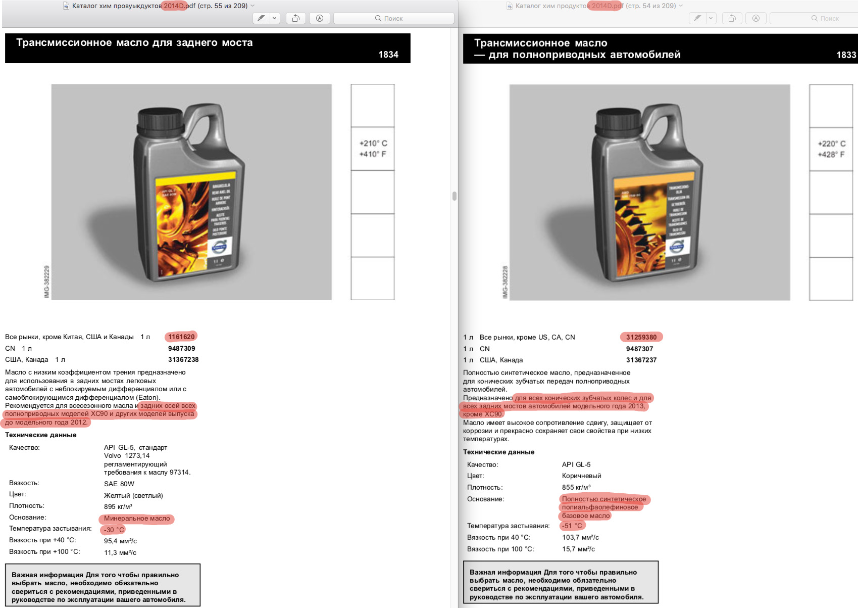

А откуда вообще пошел шухер, что теперь одно масло и в редуктор и угловую?
Смотрю каталог хим. продукции 2014D, там c 2013 модельного года на все модели кроме XC90 идет и в угловую и в редуктор 31259380 "полностью синтетическое полиальфаолефиновое базовое масло".
И только в XC90 (все годы с 2002 по 2014) идет 1161620 обычная минералка с температурой застывания -30 (против -51 у ПАО 31259380). Эту же информацию отражают и оригинальные каталоги вольво.
Похоже, с 2013 года из-за внедрения haldex 5 изменилась конструкция заднего редуктора (если судить по картинкам внешнего вида в каталоге вольво) и поэтому там стали применять хорошее/подходящее масло 31259380.
А XC90 до конца дней так и осталась со старым редуктором и муфтой четвертого поколения.
А ты попробуй 1161620 купить и сразу поймёшь откуда шухер :)
Хотя на Экзисте и Емексе есть предложения но вангую там либо отказ будет, либо приедет 31259380. И совсем маловероятно, что приедет все же 1161620, но выпуска пятилетней давности.
Лукойл можешь спокойно, можешь и 75W-90 GL-4/5 или GL-5

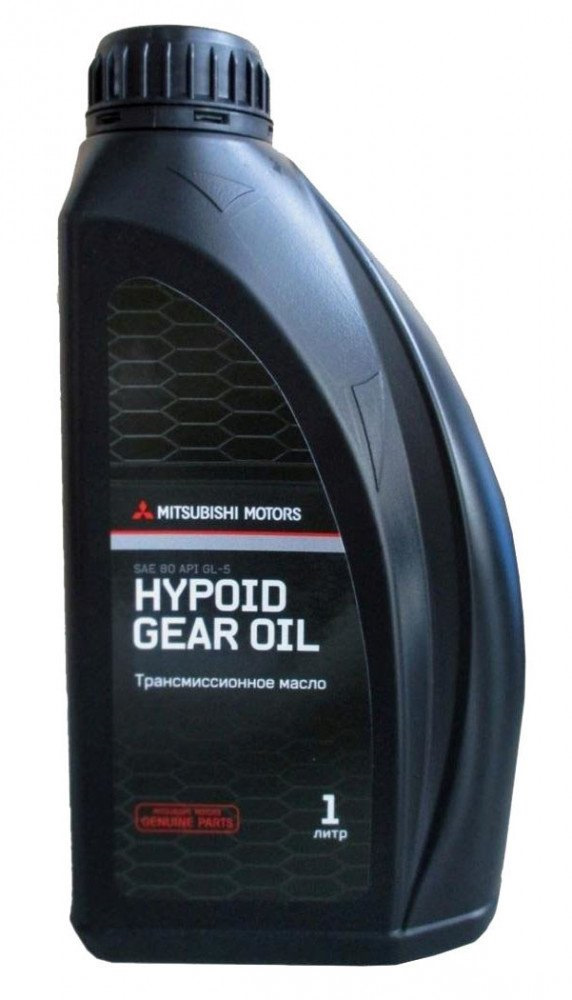

Что насчёт вот этого?
Напрягает надпись Трансмиссионное масло :) 1 литр :)
www.drive2.ru/l/476790024319271042/
Написано, что из Кореи :)
Больше напрягает, что на нём написано SAE 80, хотя у продаванов везде оно идёт как 80W. Есть разница или нет, хз.
