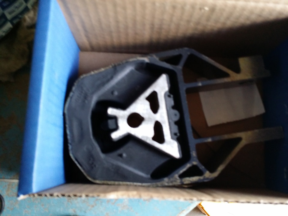

Несколько месяцев назад появились рывки при переключении скоростей и при переходе в режим движения "накатом", при переходе на пониженную передачу. Было подозрение на опору коробки передач. Подозрения подтвердились в процессе ремонта ходовки. Предыдущая опора прошла 25000 км, это была опора CORTECO 80001355 www.drive2.ru/l/521724315767406984/
Опора была разорвана практически на две части.
На очередную замену решил попробовать супербуджетный вариант
ZEKKERT GM3078 ценой 700р
для сравнения оригинальная FORD 1751001 стоит 3200р!
Замена более чем простая, гораздо дольше снимать защиту картера… Откручиваются два болта (один болт для крепления опоры к кузову, второй для крепления опоры к КПП), извлекается опора, на её место ставится новая. Домкратить двигатель нет необходимости, опора легко снимается/ставится.
Готовый вариант
Но в процессе замены появился один нюанс! Болты крепления опоры имеют размер М12Х1.75 — 2 шт
(артикул: FORD 1445002 ценой 220р.) Болт крепления опоры к КПП вставляется в отверстие опоры, затем проходит сквозь кронштейн КПП и вкручивается в резьбу на другой стороне опоры. И тут обнаруживается, что резьба на самой опоре имеет размер М12Х1.5! Получается, что фордовский болт не подойдет для крепления этой опоры. Нужно заранее побеспокоиться и подготовить новый болт(купить в любом автомагазине) или найти в гаражных запасах… как сделал я. Нашел какой-то жигулевский болт.

Рекомендую к установке опору такого образца как на фото имеет большую прочность замечательно ставится болт менять не нужно
Какая фирма?
Решайте сами какая вам больше нравится, кому вы доверяете, делают многие фирмы
maxband
Какая фирма?
Hutchinson 532C79
И как результат, рывки пропали?
Да! Машину не узнать!
