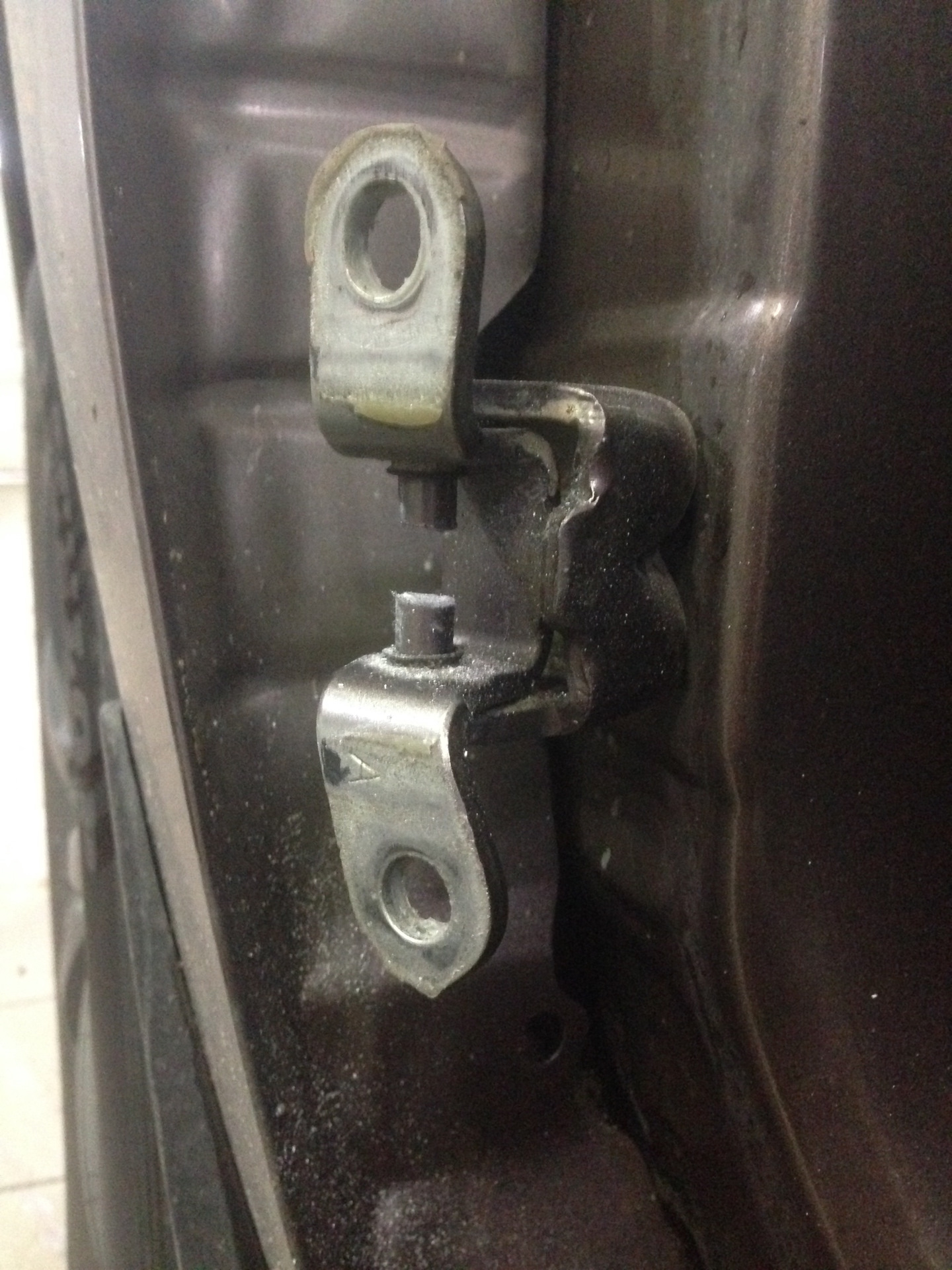

Заказал в группе VK ремкомплект петель на передние двери.
Делается всё элементарно скидывается дверь распиливается старая ось и выбивается, в той части петли которая стоит на двери рассверливается отверстие до 10мм чтоб встали втулки из ремкомплекта, всё собирается обратно.На всё потратил час свободного времени, посмотрим на долго ли хватит этих втулок, дверь у меня с шумкой тяжелая що писец!
Вот как то так, Всем удачи).

👍 Ну супер! Теперь дверь как кованая закрывается?
Не совсем как новая, но лучше чем было)
Провисание ушло? Не задевает замок при закрывании двери?
Провисание стало меньше, замок задевает но немного по сравнению с тем что было.Надо попробовать скобу на стойке подрегулировать.
Видимо у меня ещё и сами петли уставшие!
Я после такого ремонта тоже заметил что дверь не до конца выровнялась. Немного отпустил гайки крепления двери и за нижний угол приподнял открытую дверь вверх, с разумным усилием. Прикрыл — стало лучше. Снова приподнял, прикрыл — все на месте. Затянул гайки. Может и петли подравнялись. Скоба замка стала четко по центру, не цепляет.
Да я тоже дверь приподнимал один хрен она потом опять провисает.
Значит сами петли ровнять
Скорее менять на новые а не ровнять и сразу ставить в них ремкомплект с нормальными втулками.
Может и так 👍
