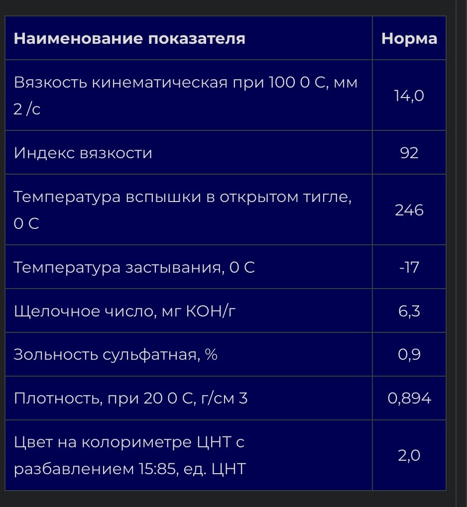

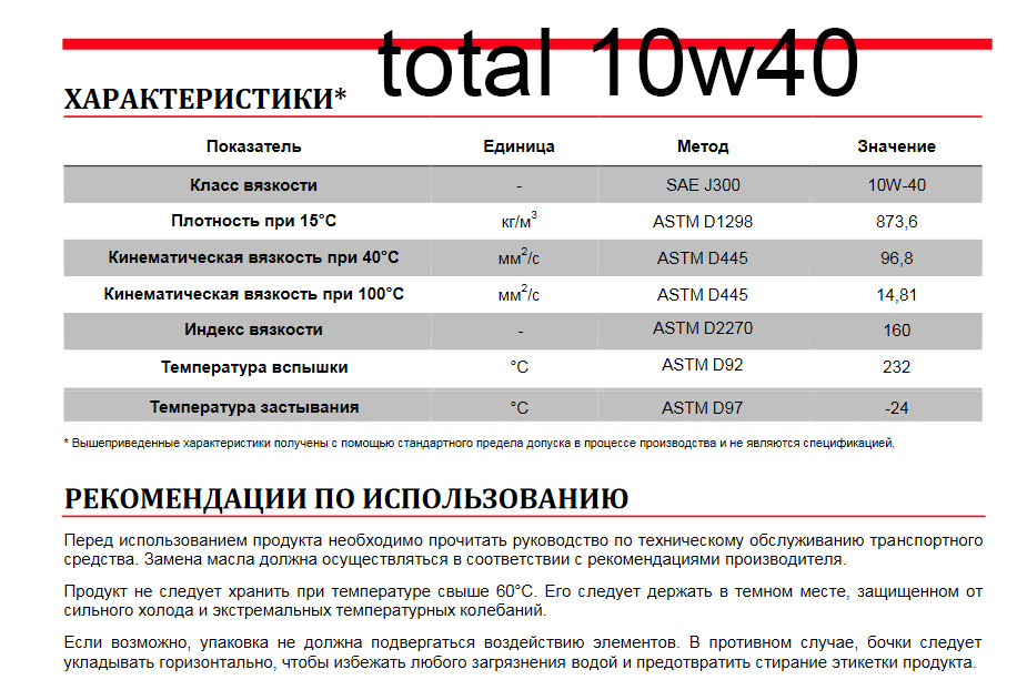

вот нашел на доки на тотал что заливал обычно! Там индекс вязкости не понятно при какой температуре указан!

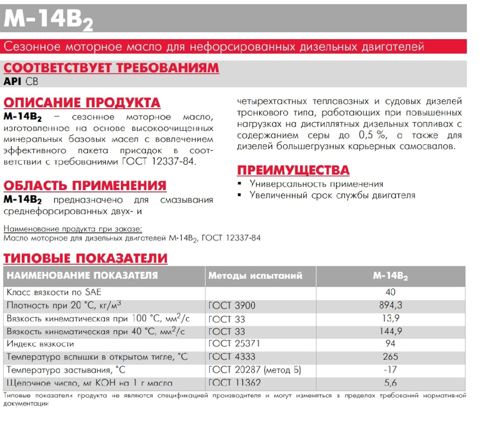

Я погуглил — минералка, класс СВ…
Двигателю все равно капиталка подходит что ли?
У 10w40 вязкость до 40 в норме, а тут 92 !
На горячую да — 15-16 у всех масел, отличия маленькие, но до нагрева движку дожить надо…
тож глянул, даже гост посмотрел, так вот вязкость измеряется при 40 и 100 градусах, и она практически такая же как у тотал полусинтетики!
Вот таблица со строчками, одноименными.
Параметры близки.
