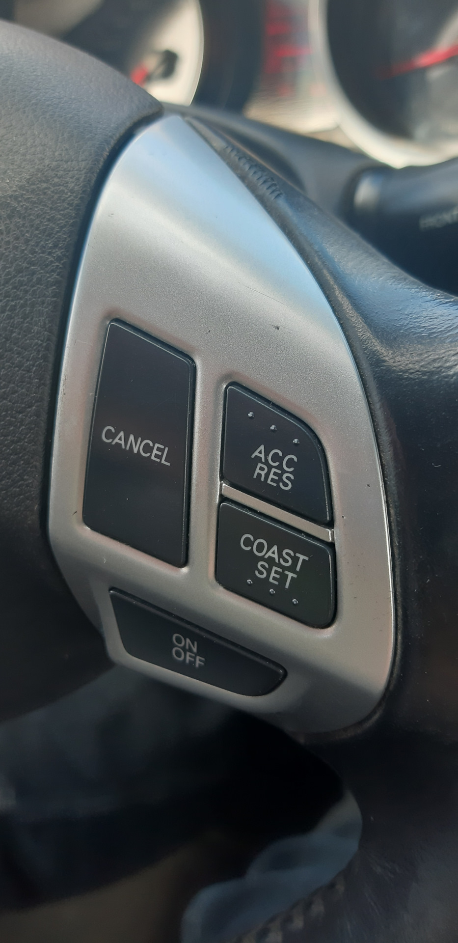

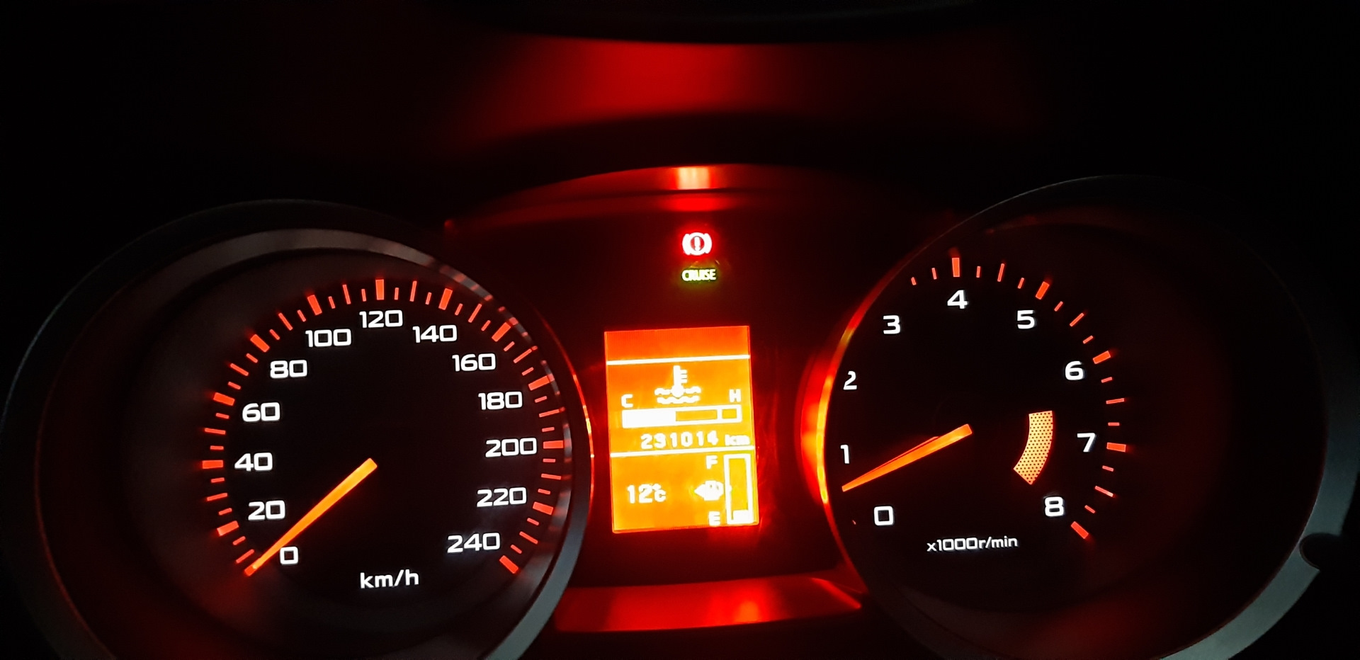

Сбылась еще одна скромная мечта- установил наконец-то на свою акулу круиз. Теперь на дальняки будет ездить немного комфортнее.работа по модернизации прошла в штатном режиме- лягушку на тормоз легко, лягушку на сцепление запарился ставить. Потом понял, что прежде чем ставить лягуху сцепы, надо было достать колодку от нее, которая примотана синей изолентой хрен знает где. Может при снятом Етаксе было бы легче, но я решил его не трогать. Снял лягушку, достал колодку, поставил обратно лягушку. Установил кнопки. Спасибо японским инженерам- активировать круиз на дорестайле 1.8 не потребовалось и за то, что не стали резать проводку как на рестах. Подключил акб. Пришлось провести адаптацию ДЗ. Завел, проверил- всё работает. Проехал по трассе- откровенно кайфанул. Лягушки оригинал брал в автодоке, кнопки оригинал с разборки (с аута сняли).

А блок кнопок нормально встали закрутился? А то у меня болтаются, не плотно сидят
Все четко. Кнопки не болтаются. Стоят на своем месте
