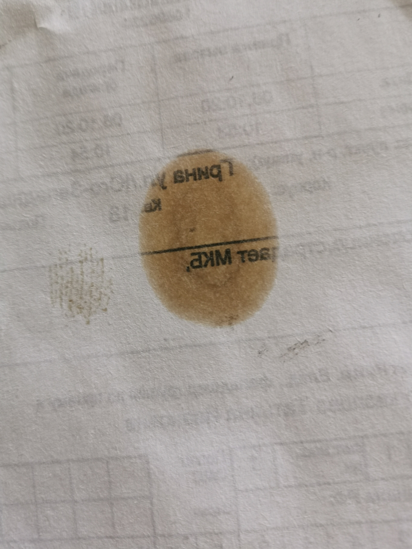

Последний раз менял масло на 243901км, сейчас 246259…проехал я всего 2358км со средней скоростью 17 км\ч
получается 138 моточасов
но что то масло быстро окислилось…на щупе стало черное

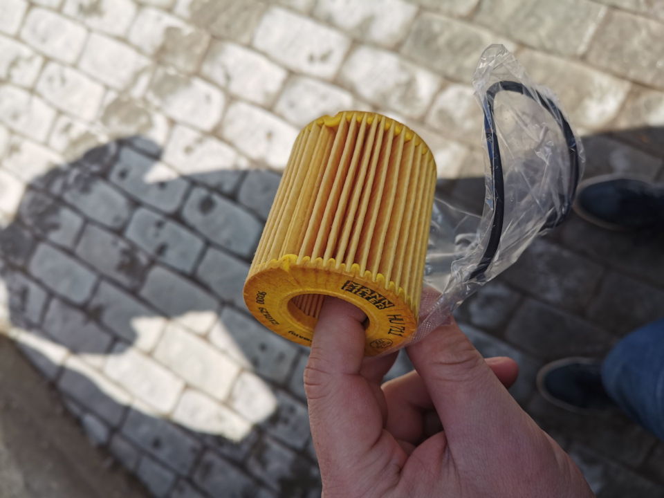

Фильтр купил MANN (HU711x)

Масло у меня машина в принципе не ела, только если "жарить" в отсечку, а сейчас за 2300 ушел весь уровень…хм.а вот это плохо.
Почему масло чернеет? вы скажете оно же моет…но на самом деле масло чернеет больше от того что окисляется от нашего топлива и износа ЦПГ…

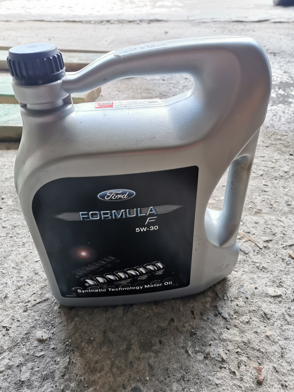

Перегрева не было, начал жрать только это масло(формула 5w30)

Сейчас да, была формула) лукойл 5w30 при высокой температуре коксует колечки) и противоизносных там мало
Как раз по хим анализам отработки именно 5w-30 FD (для фордов) с противоизносом там порядок, есть даже немного органического молибдена.Температура вспышки да, не впечатляет, но это присуще всем нынешним гидрокрякам.Первый хоз 150.000 пробега лил фордовский кастрол 5в30, движок внутри был чистейший, однако маслосъемные кольца были закоксованы конкретно, что и привело к капиталке.
