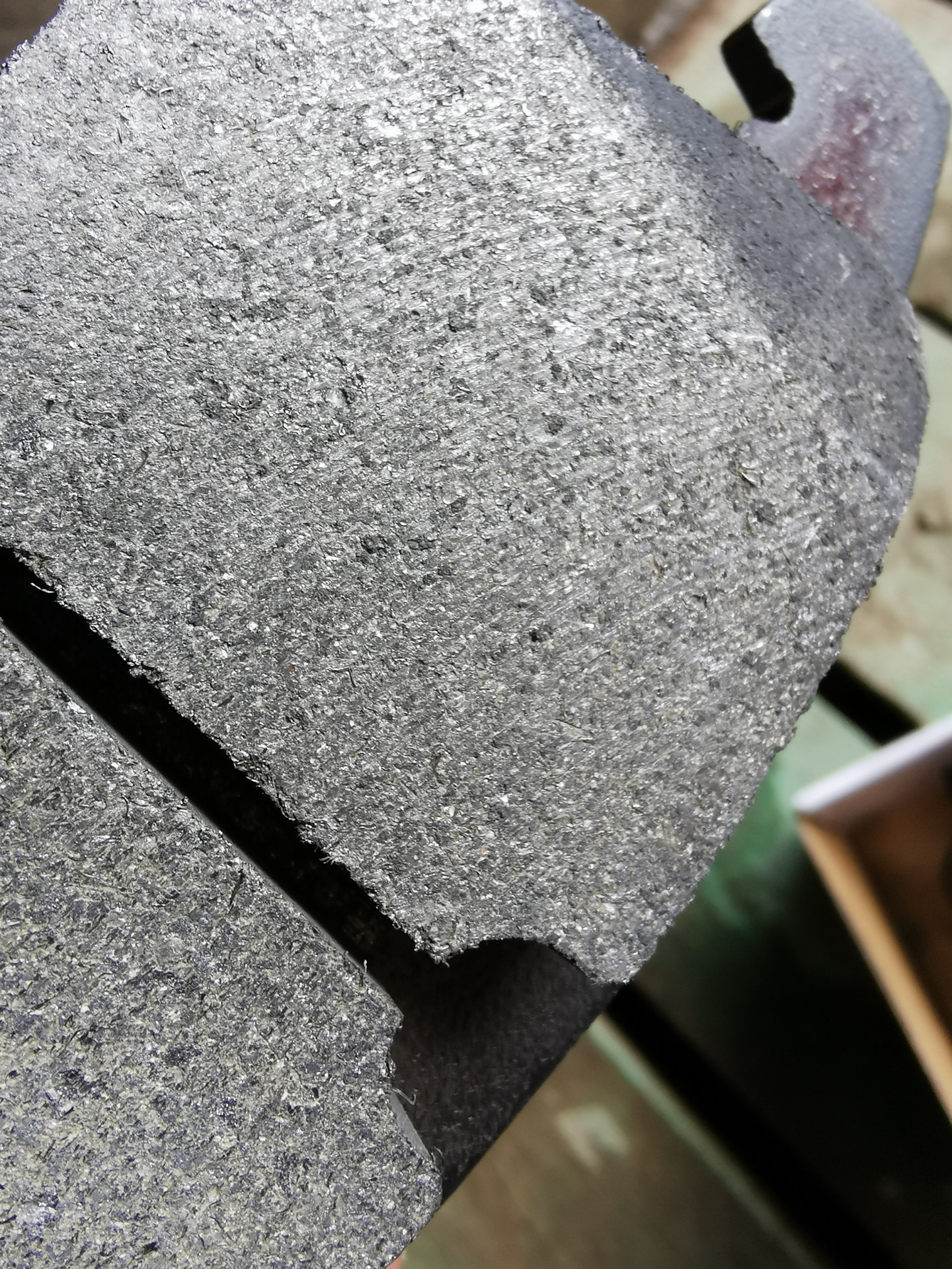

На этот раз причиной замены колодок стал неравномерный износ колодок правого переднего суппорта

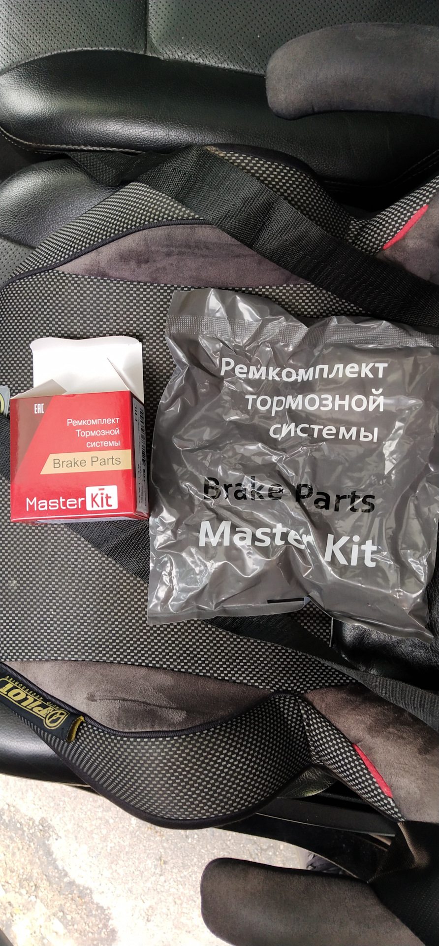

было приобретено
— Колодки Gparts (VO30793941)

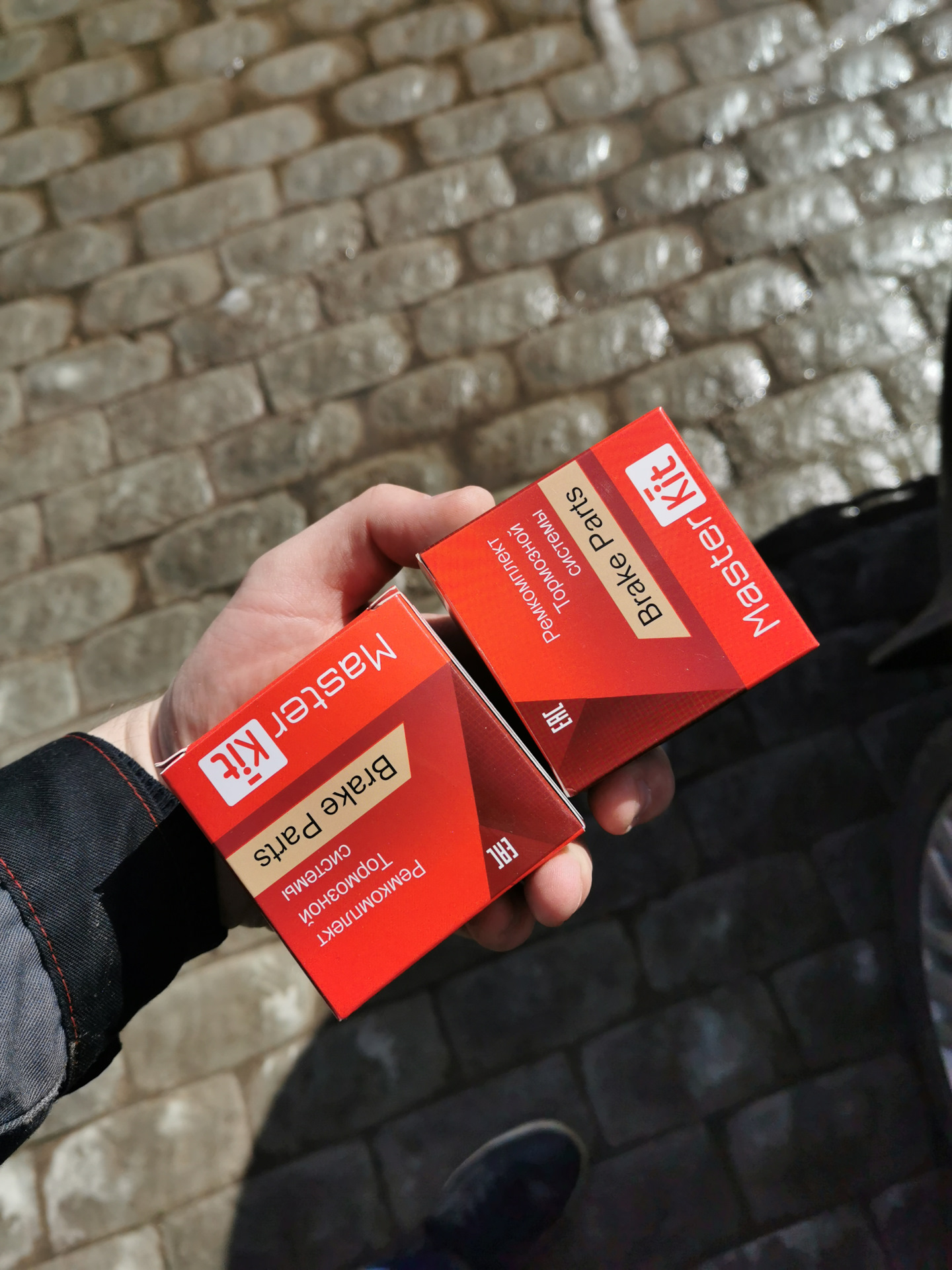

— Ремкомплект MAster Kit (77A1118)

колодки этой фирмы пробую впервые) но судя по всему походи на органические с медной крошкой) в целом должны не плохо держать температуру) Но это провери после обкатки) Обкатка это важнейший момент при замене колодок или дисков)

как всегда использую либо Master Kit или Frenkit) В целом не плохие фирмы

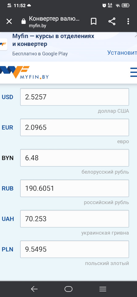

77A1118-весь этот комплект за 3$😮?
По нынешнему курсу 5$ за 2 комплекта
В смысле один пакет 2.52$
