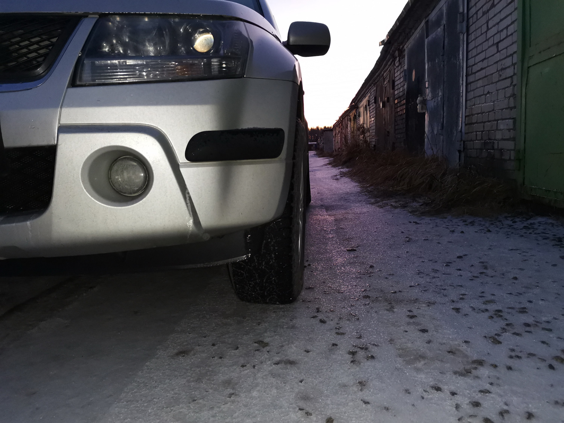

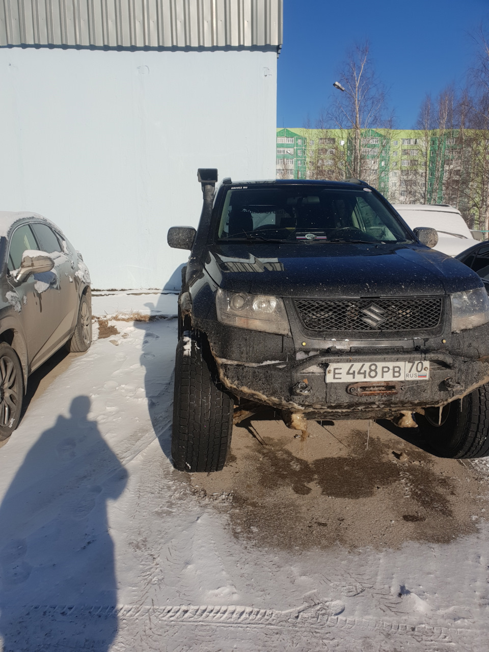

Всем привет! Металл не выдерживает экстремальных нагрузок, разогнул поворотный кулак. Началась подготовка к сезону охота-рыбалка, поехали до избы с крузаком, поездка была лайтовая ничего необычного, только толстый лед давал сопротивление, который мы методично ломали на протяжении порядка 10 км. И вот в одном месте я попал в глубокий противопожарный ров одной стороной, проломив лед машина накренилась на один бок, шел немного ходом на 2й пониженной, удар был не особо сильный и я продолжил движение ломая лед и раздвигая снег, колесо ушло почти полностью, и все удары приходились в верхнею часть колеса, причем удары были в бок колеса из за крена и выворота, вся нагрузка приходилась на стойку и поворотный кулак, от чего последний загнулся. Заметил я это не сразу, машина как ехала так и ехала. Перед избой я еще раз этим колесом хорошо приложился об лед, и уже по прибытию я заметил что колесо вывернуто вправо и развал ушел сильно в минус, подошел поближе слышу травит воздух и 2 хорошие вмятины на диске! вот это поворот думаю я, прокатился по лайту. Изначально думал что колесо вывернуло при последнем ударе, но оказалось нет, судя по фото и следам которые я видел на обратном пути вывернуло его еще в той канаве.
И самое интересное что загнуло не стойку от ( mjon ) про которые я писал ранее а именно кулак! Обычно сколько слышал гнет стойку либо рычаг или рулевую тягу, а у меня оказалось слабое звено кулак на который я сразу и не подумал.
Так что стойки Евгения прошли испытания боем, сохранили геометрию:) ну и рычаги Ромы ( frake ) тоже достойно держатся вот уже на протяжении многих лет. Это для тех кто сомневался в самоделках 😁

да касательный, диск литой погнулся (8кой стал по 0,5кг грузов хотел на каждую сторону на станке))) и поворотный кулак, рычаг и стойка абсолютно целые были (сравнивал с деталями с разбора)
загиб кулака всего 2см а руль встал аж на 10 часов
