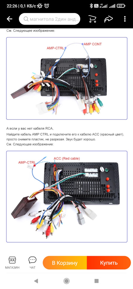

Привет не подскажешь купил такую же магнитолу но звука нету подключаю обратно штатную звук работает
Ты покупал с комплектом проводов именно для твоего автомобиля? Если да, то только провода переыоткнуть в саму магнитолу могу посоветовать. У меня все встало без доработок.
Да я покупал именно под свое авто всмысле провода перевоткнуть?
В саму магнитолу разъемы очень плотно втыкаются, может там где-то нет контакта. У тебя аутлендер?
Да именно аут
С рокфордом?
Да именно с ним
А магнитола точно под рокфорд? Они должны отличаться
Все правильно. Там должен быть блок canbus в комплекте. Есть такой?
Да есть
Что блин проблема реально в этом кабеле AMR-CTRL?
Ampedance control это именно управление усилителем)
Спасибо дружище пойду пробывать)))а то блин все работает а звука нет аж обидно стало

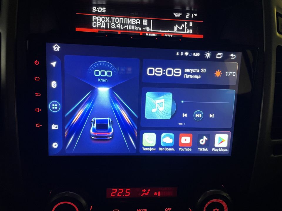

Если хочешь, я тебе скину самую свежую прошивку, там звук ещё лучше) и визуализация вменяемая)
Вообще огонь)а как скинешь и как её поставить?)
4pda.to/pages/go/?u=https…usp%3Dsharing&e=108801917
Вот ссылка на Гугл диск. Там архив, в нем 2 файла.разархивируешь и Их скидываешь на usb-флешку, втыкаешь в usb магнитолы (тот, который подключен к 4х контактному разъёму на магнитоле), посл этого магнитола сама определит ее и предложит обновиться, соглашаешься и ждёшь, через 5 минут у тебя новая прошивка и крутой звук)

Привет установил я прошивку но визуально ни чего не поменялось(
Привет. То есть у тебя не так, как на моей картине выше?
Нет не так)
Ну что, новую попробовал?)

Вот на картинке показано подключение провода управления усилителем. По идее, если ты его подключишь, все должно работать
