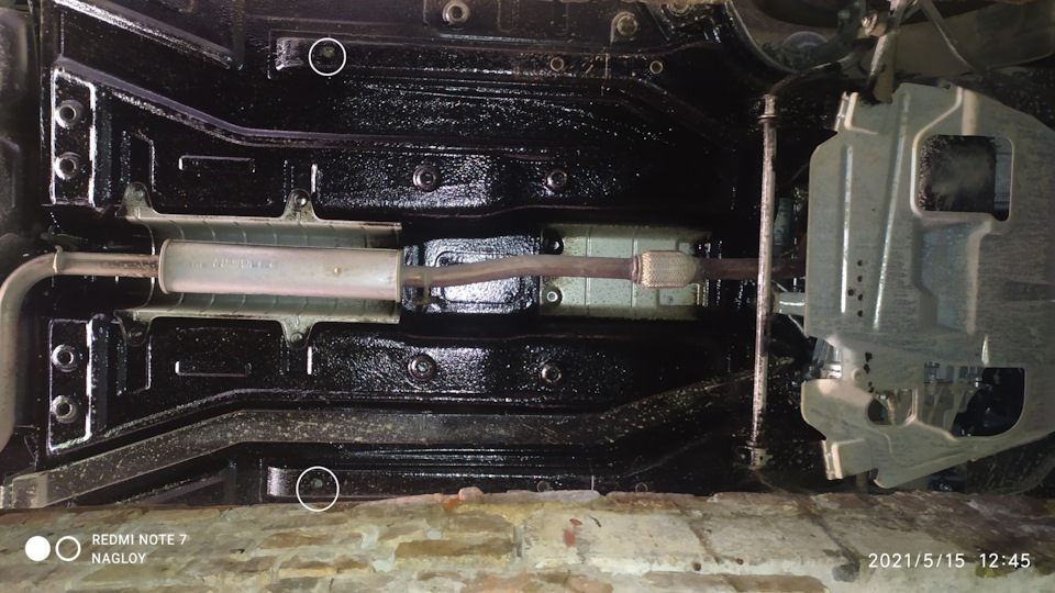

Всем здратуте))) Все же надо, пролить смесью, пороги и лонжероны днища авто. Пушсало+мовиль+керосин, керосин для текучести, он потом выветрица через некоторое время. Ещё бы и негролу добавить в смесь, но его щас тяжело найти, вместо него ТЭП-15 продают, вроде тоже как нигрол, но это не тот нигрол, который нужен. Купил шприц ЖАНЕ, он 150 мл.гр. Им в основном заливал в пороги через отверстия в салоне под пластиковыми накладками. Пока ещё новая, надо надо делать, а то потом поздно будет. Дренажные отверстия с низу, на время залипил обычным пластилином, не автопластилином. Когда заливал в пороги, все равно пластилин особо, не помог…все равно нет нет да вытекала жижа, с ним все же лучше. Хотел залить и чтобы там побултыхалась жила по всему порогу))).
