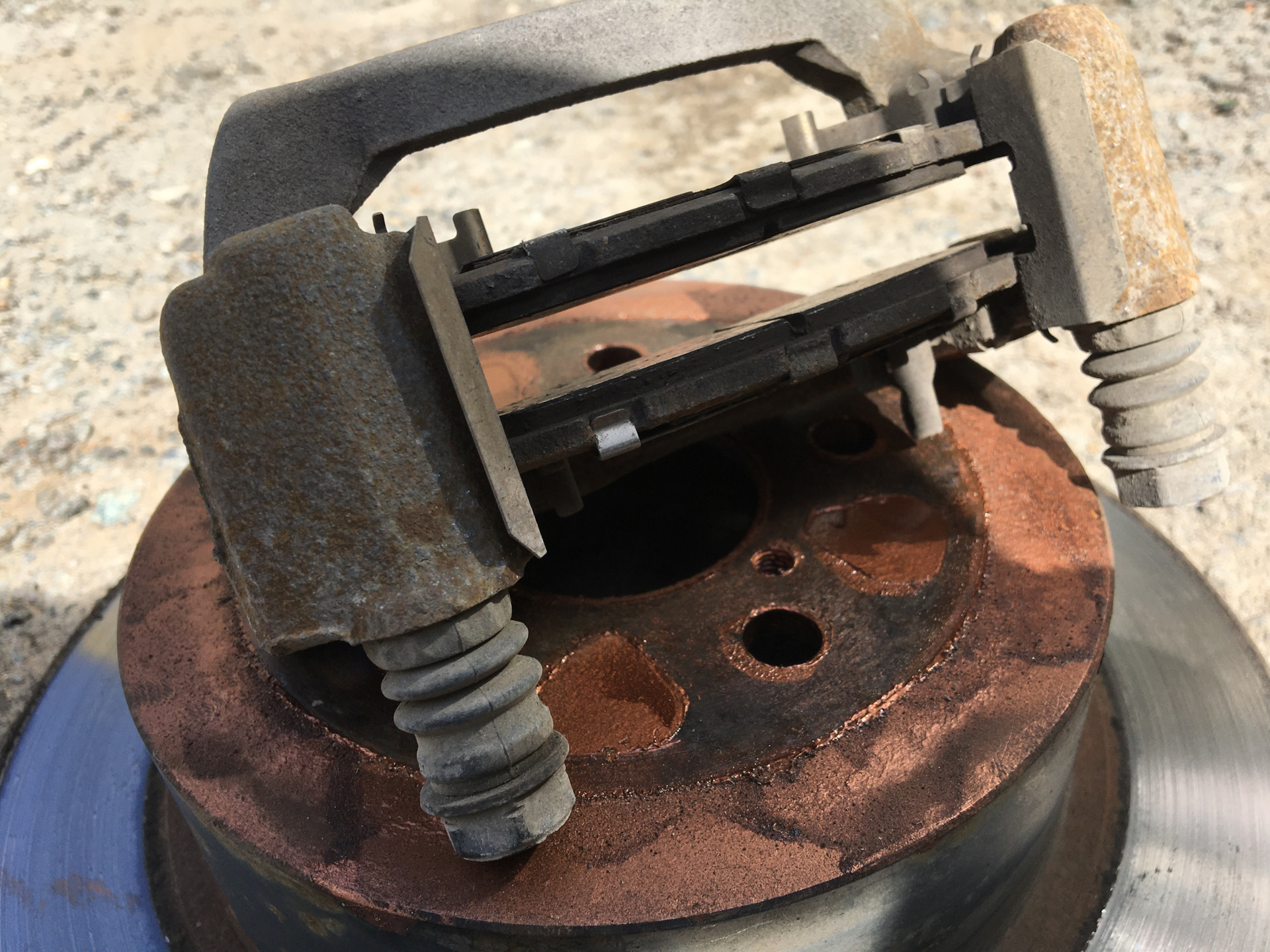

После замены зимнего комплекта колёс на летние, заехав на шиномонтаж для балансировки колёс, обратил внимание на состояние задних тормозных дисков…
Инструментальный контроль показал толщину равную 8,8 мм, что близко к параметрам отбраковки (8,5 мм)…
Пора призадуматься о замене задних тормозных дисков, а заодним и колодок и ревизии всей тормозной системы…
Помониторив интернет площадки по продаже запчастей (естественно немного прифигев от новых цен), остановился на выборе между TRW DF6503 и ZIMMERMANN 530.2466.20… ценник +- одинаковый…
С учетом того что ранее на переднюю ось были установлены диски производства TRW DF4104 в связке с колодками Akebono AN771WK, долго думать не стал, тем более комплект задних колодок Akebono AN696WK уже давно ждал своего времени…
В итоге заказал, оплатил, сегодня получил и тут же установил!
Так же ждал своей участи ремонтный комплект направляющих суппортов Lynx BC-2026.
Ну и дело за малым, снять да поставить, за час не спеша управился…
Из инструментов и приспособлений понадобится естественно домкрат, баллонник, торцевая головка на 14 для снятия направляющих и суппортов. Переставные клещи чтобы вдавить цилиндр. Можно запастись болтиком м8 для снятия самих дисков, но в моем случае не потребовалось… Ну и щетка по металлу, очистить грязь, ржавчину… как без этого то?
Немного прикатаю опять же не спеша…
Кстати хотелось бы отметить состояние родных колодок — износ равномерный, без перекосов, остаточная толщина до скрипуна 1,5 мм. Для 100000 км вполне нормальное состояние.

А зачем воздух выгонять?
А он сам может и не выйти из за смазки, попробуй вдавить направляющую, она как подпружиненная с воздухом будет…
DF6503 — по этому коду 1 штука? Надо 2 заказывать?
Да, цена за одну штуку, надо заказывать два
На фото направляйки не утоплены и не выгнал воздух или лишняя смазка…
Надеюсь просто так сфоткал
Да Саша, я помню про воздух, зубочистку не заснял:)
Не, я про направляйки))) тоже надо утапливать до упора…или будут давить на колодки
Так я и про них, подковыривал зубочисткой чтоб воздух выпустить…
