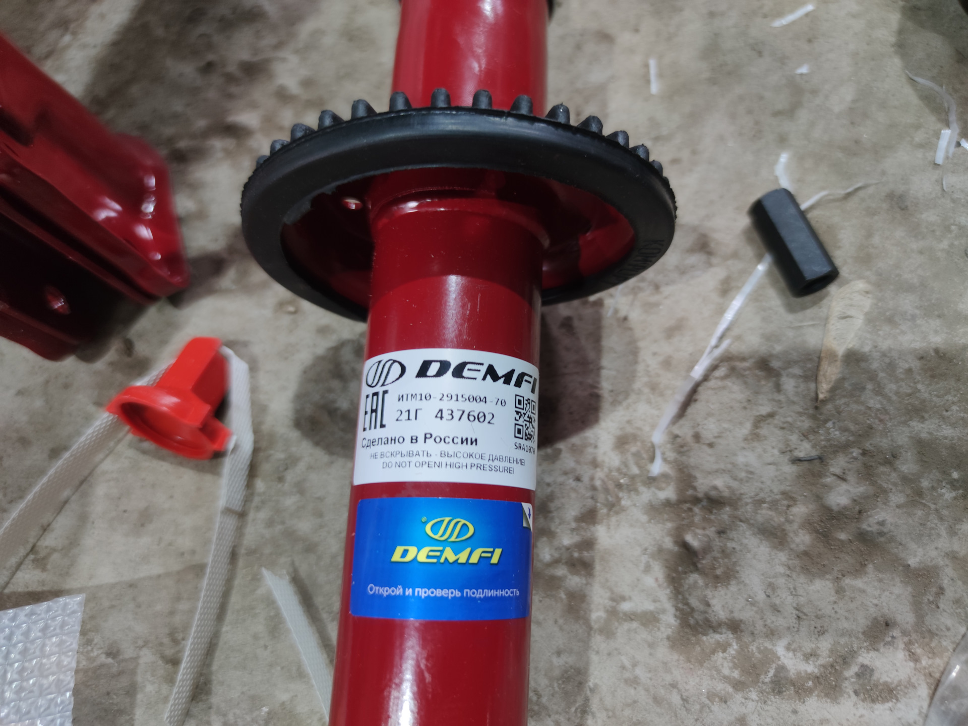

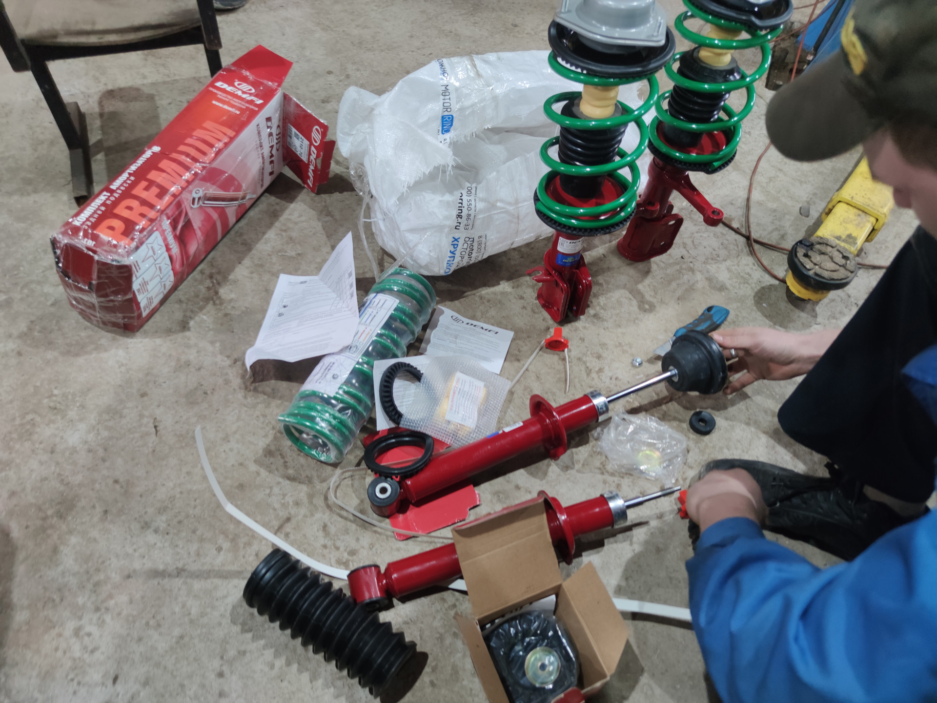

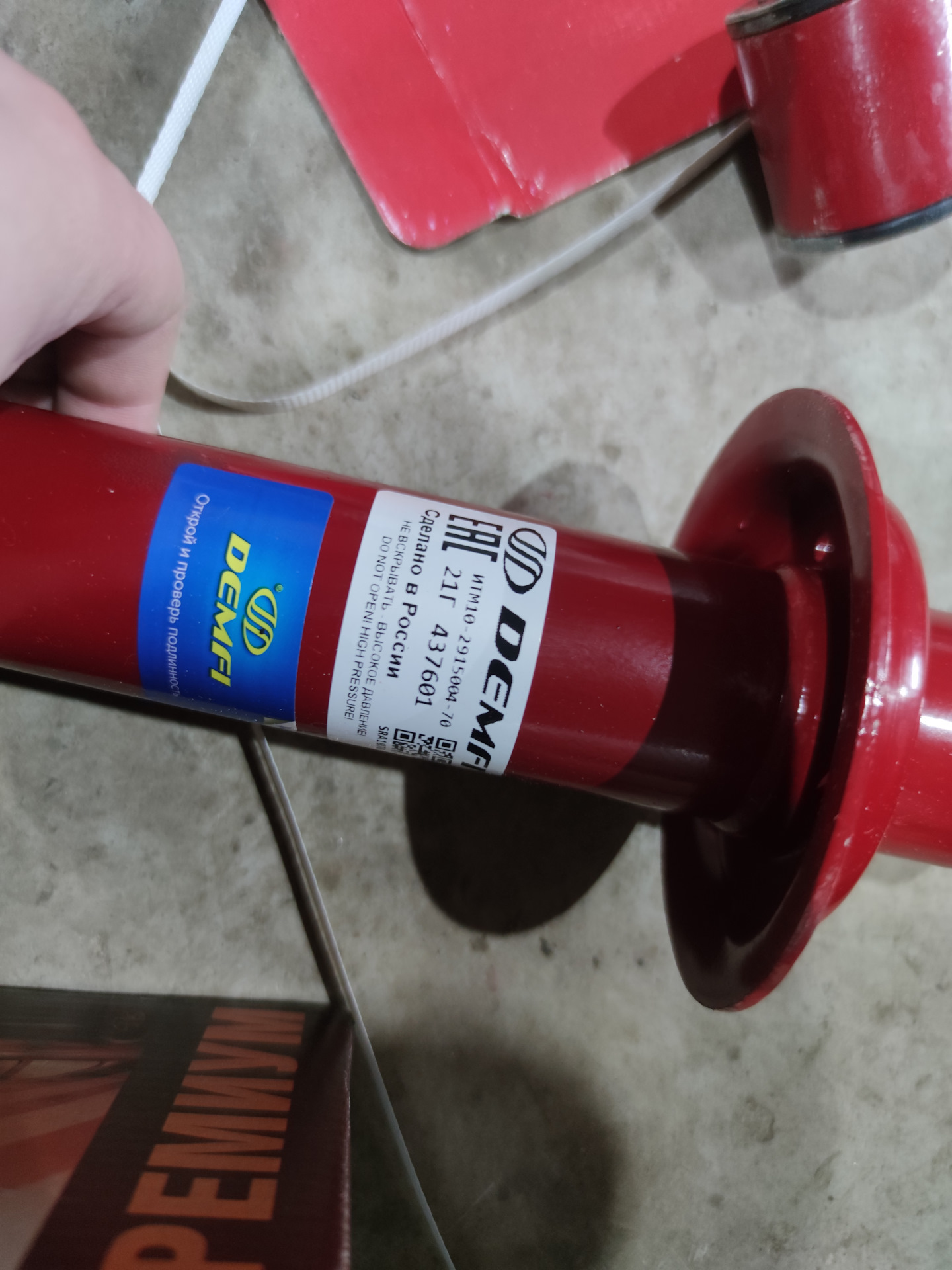

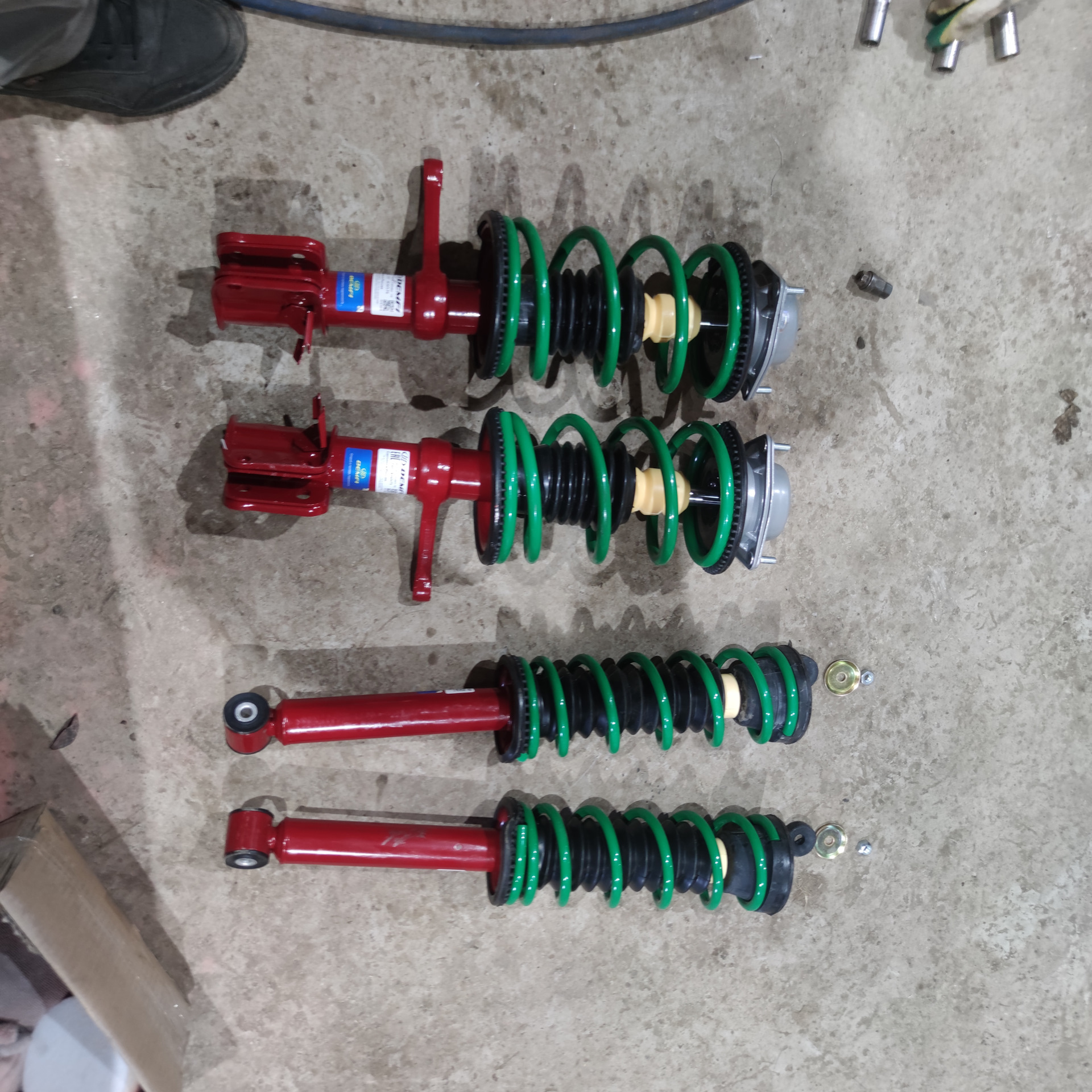

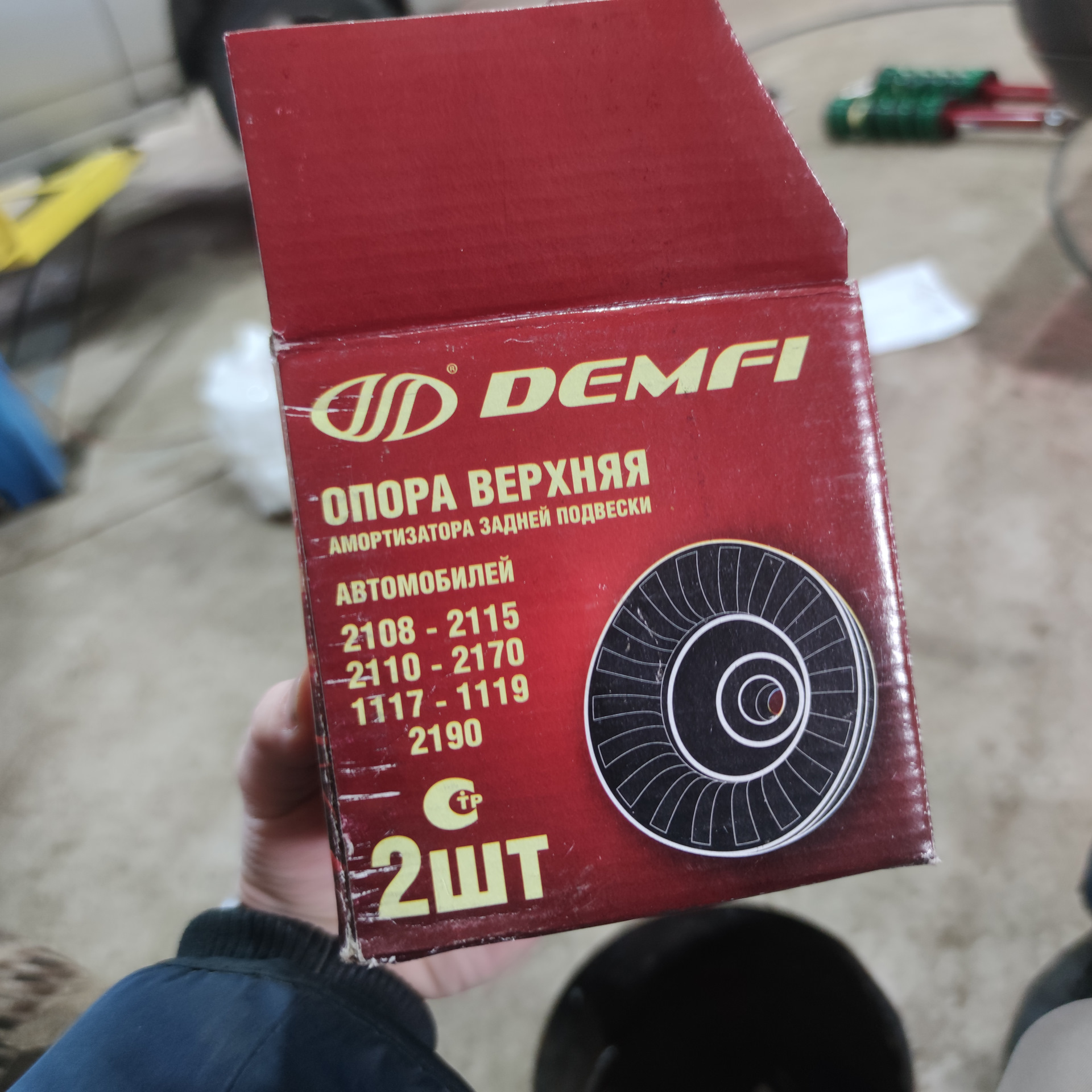

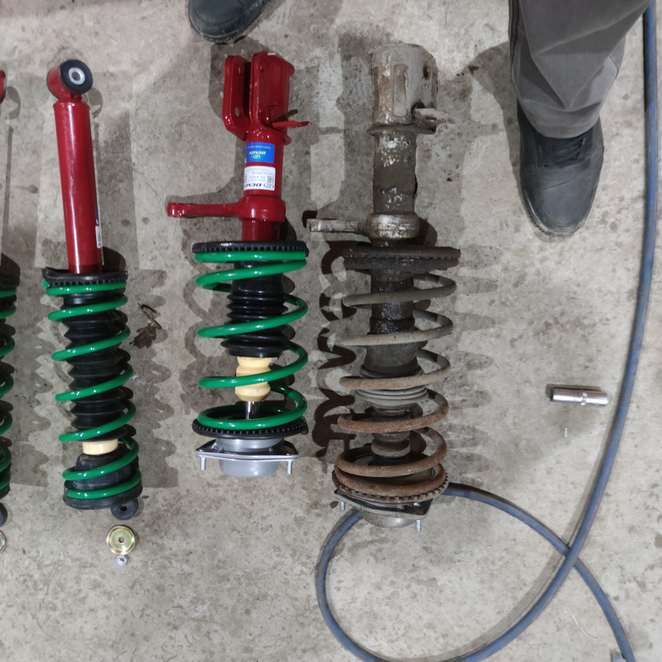

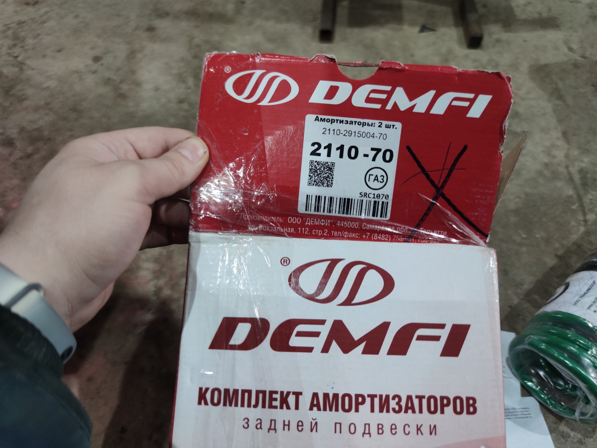

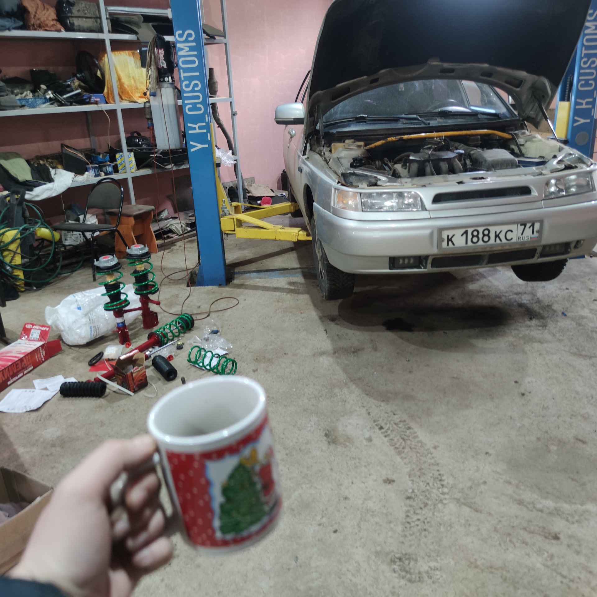

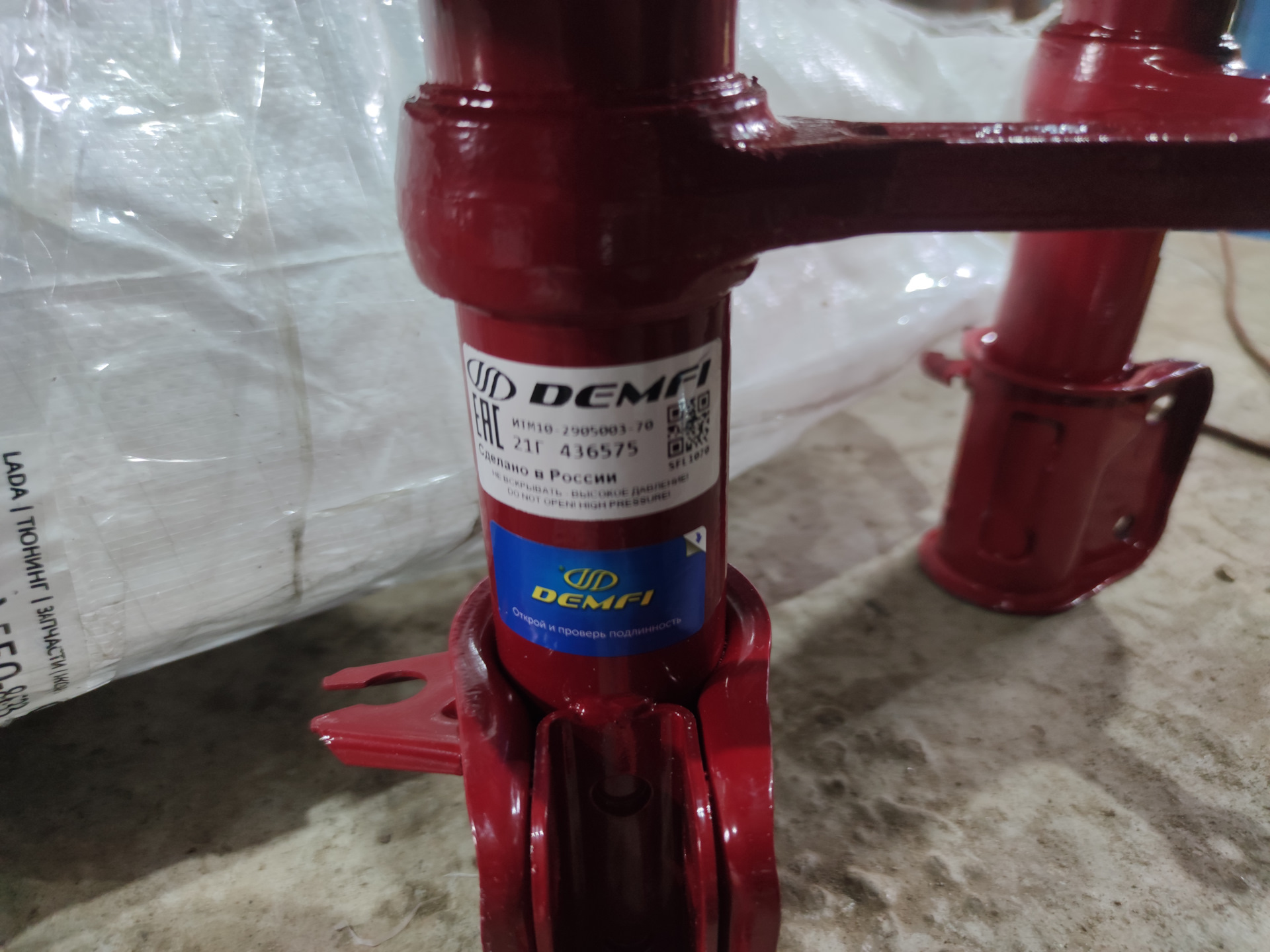

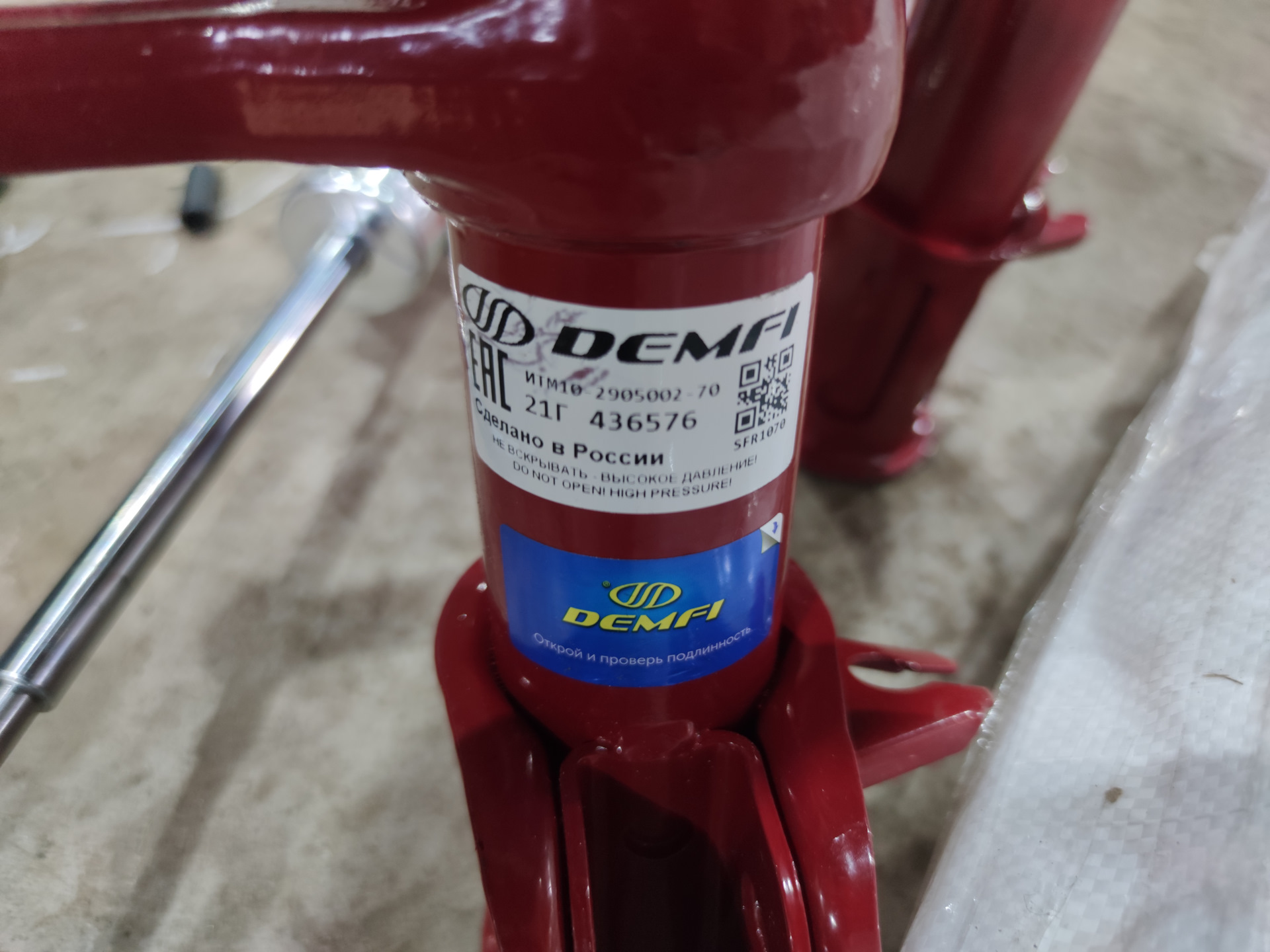

Долго выбирал на что менят уставший ss20. Выбор пал на demfi -70 (газомасленные) и пружины -70 (технорессор).

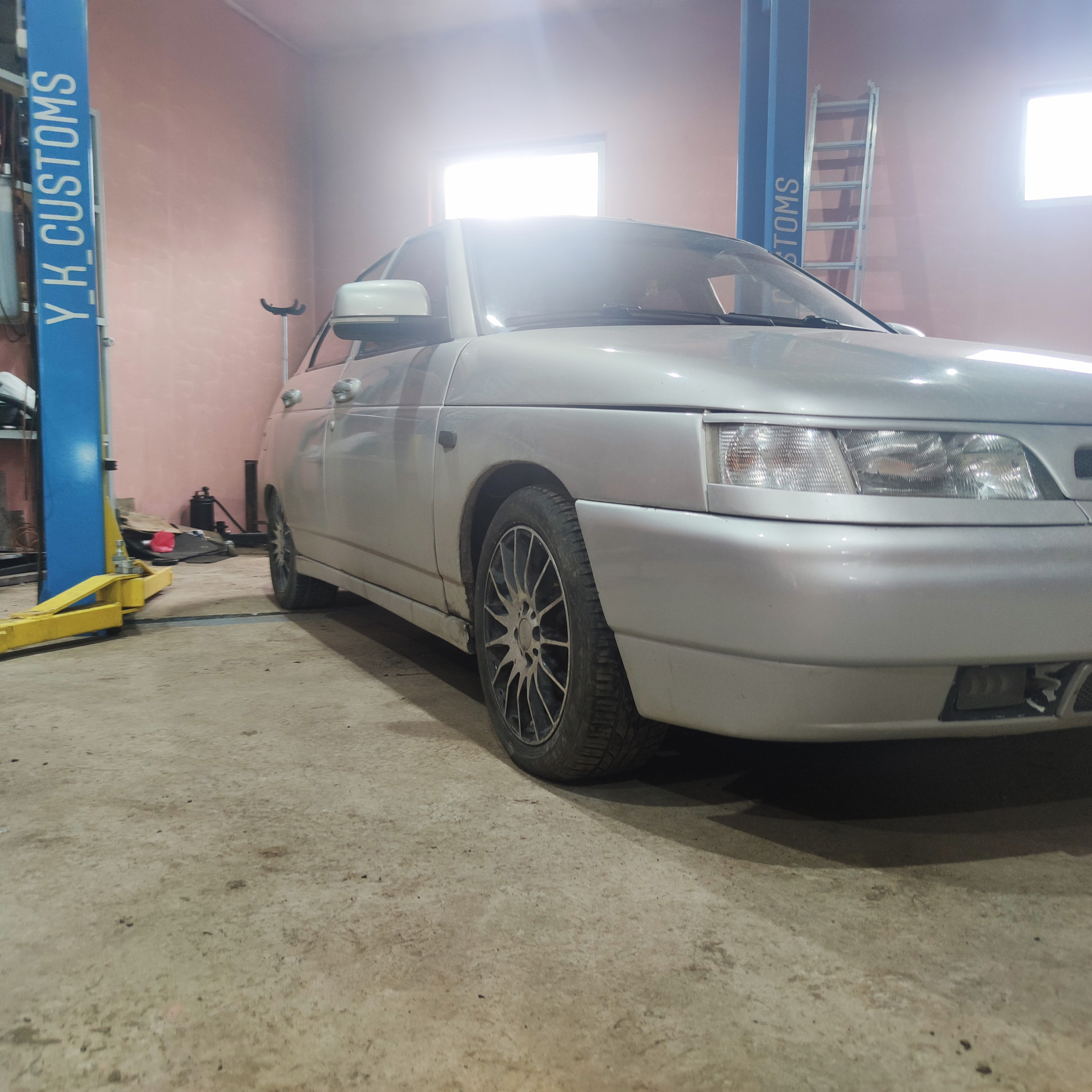

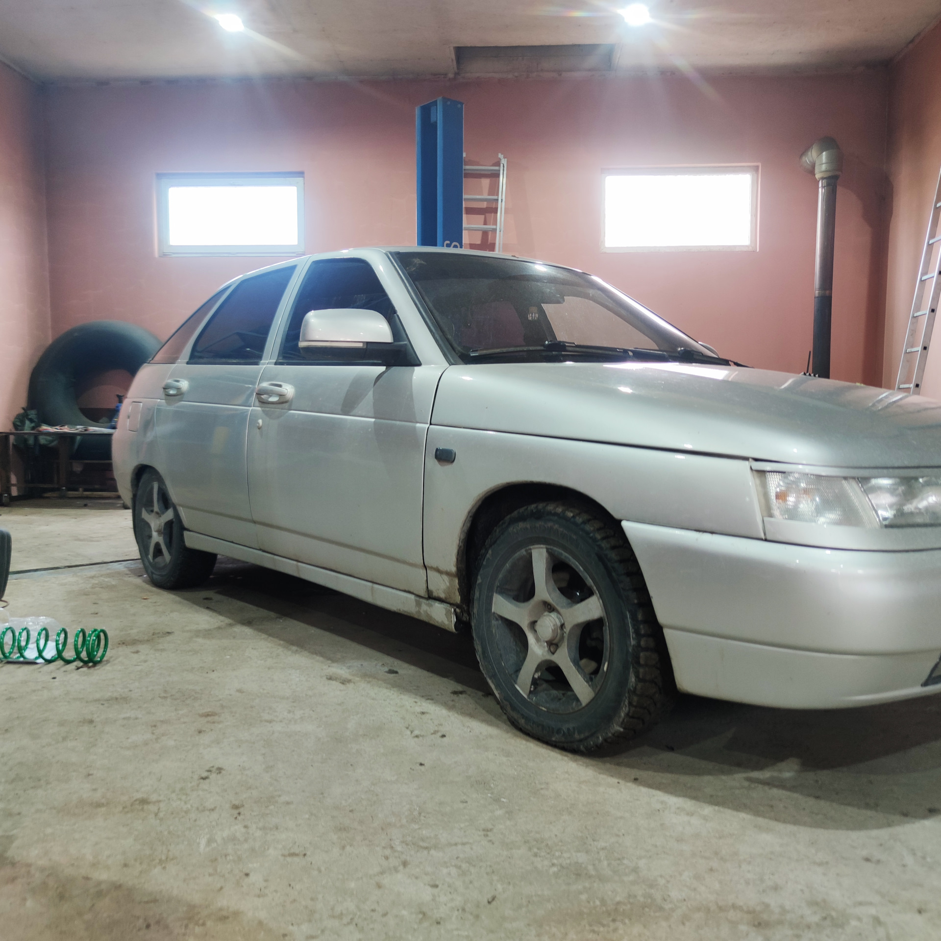

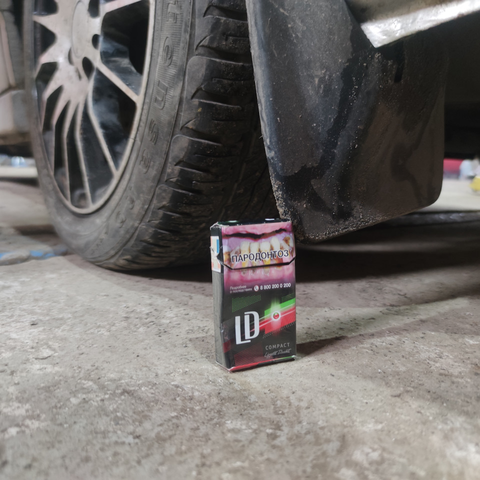

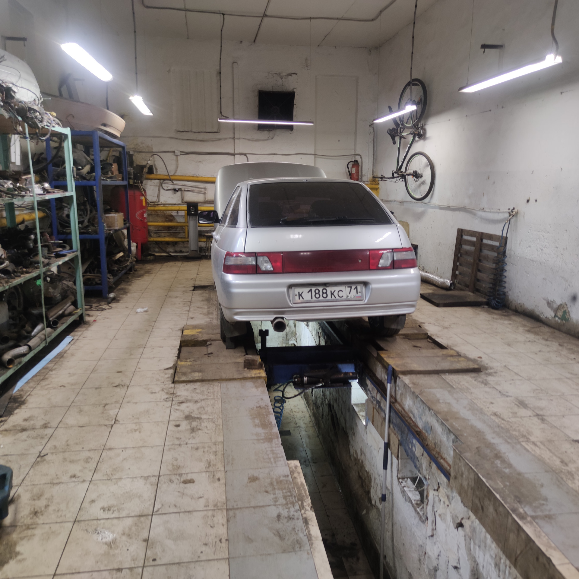

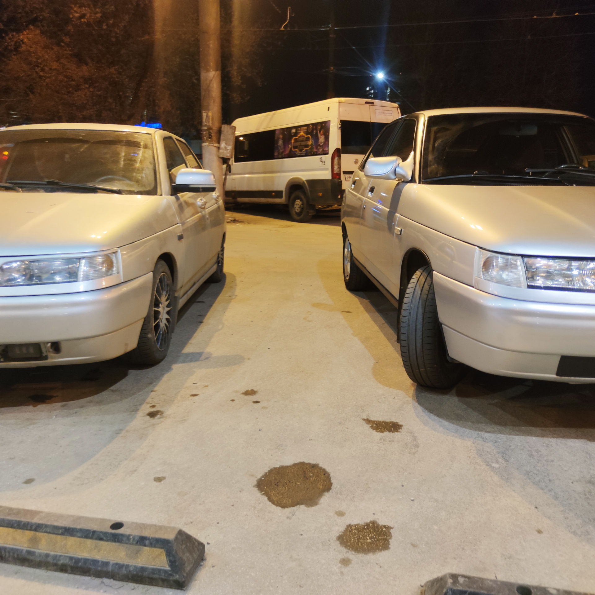

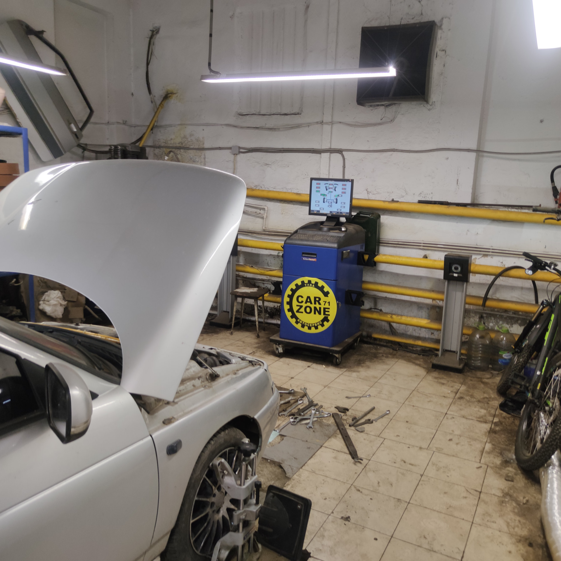

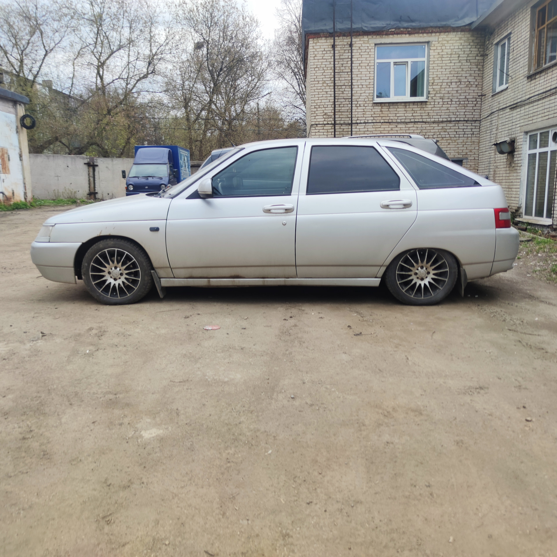

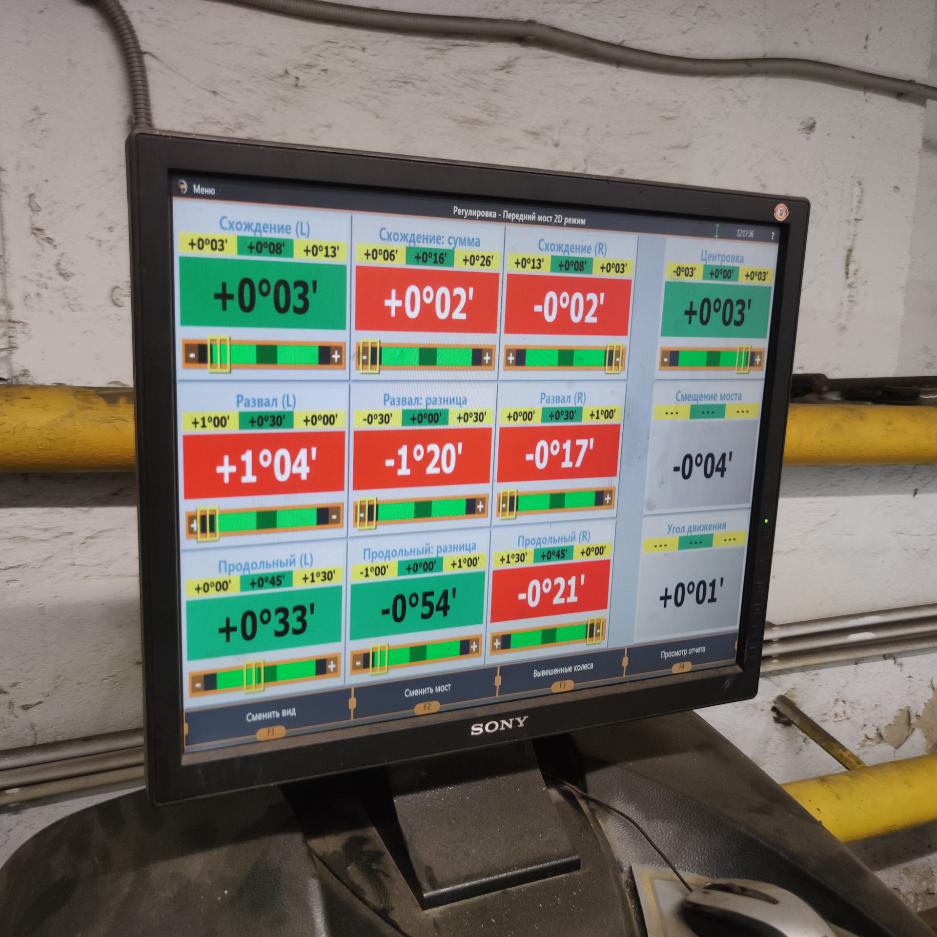

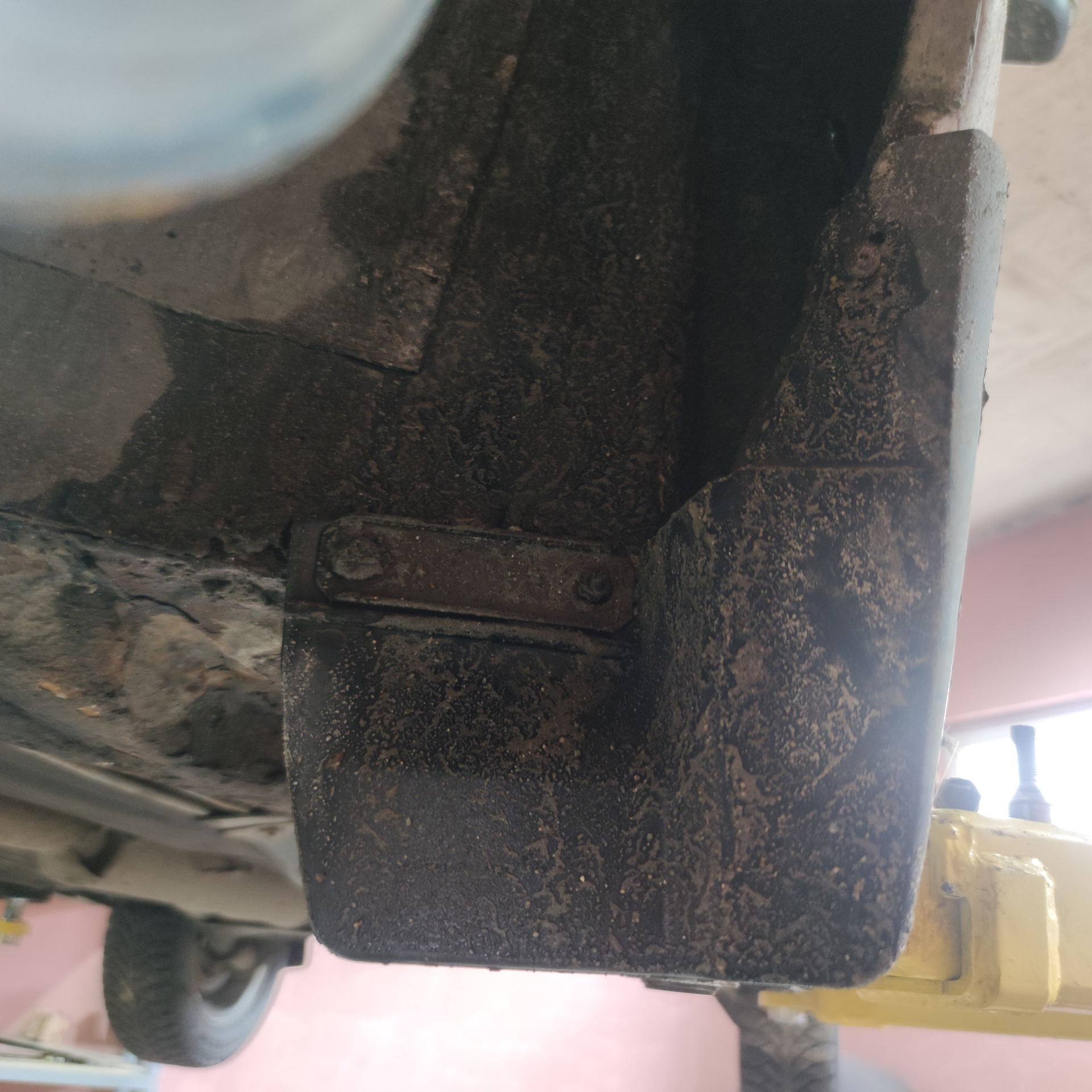

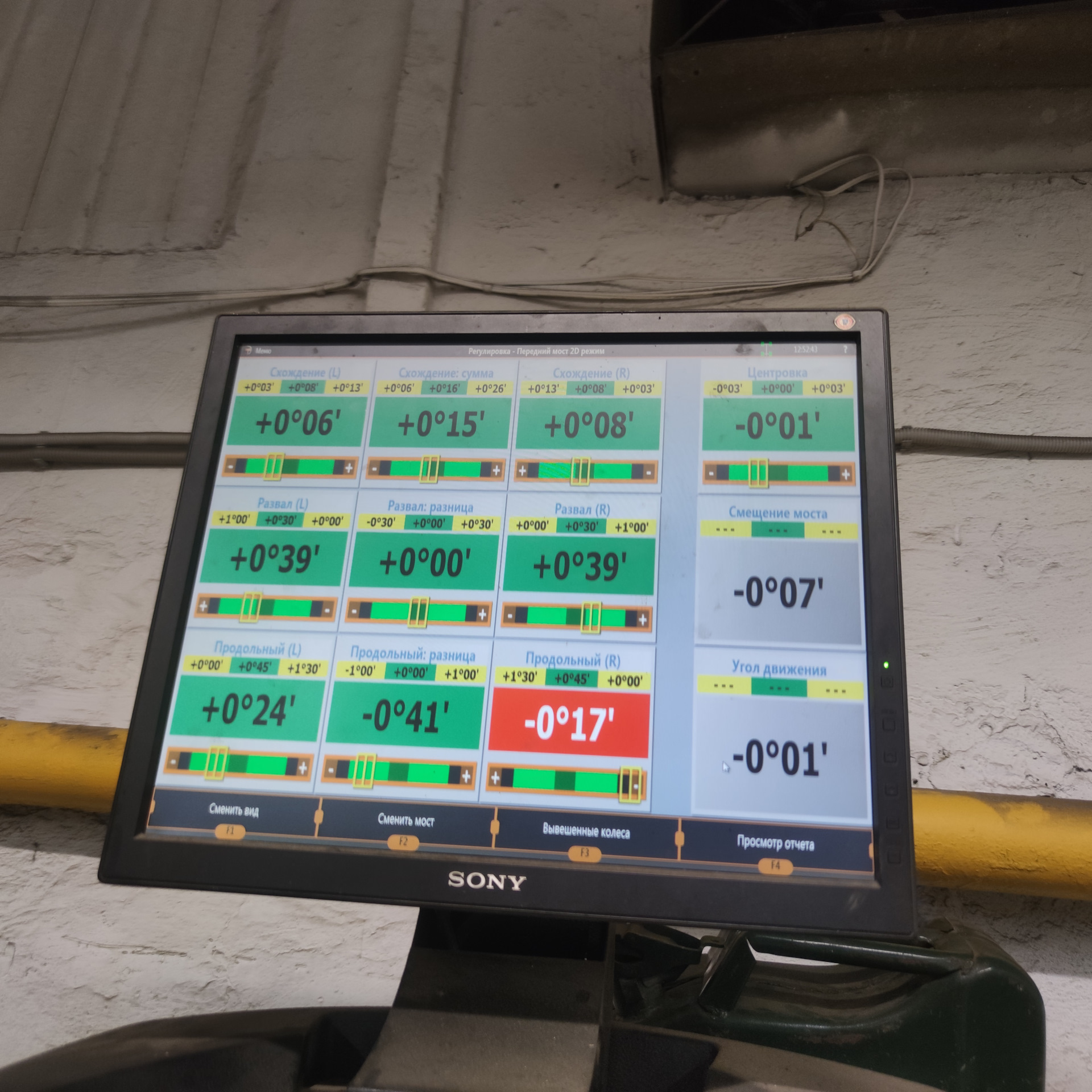

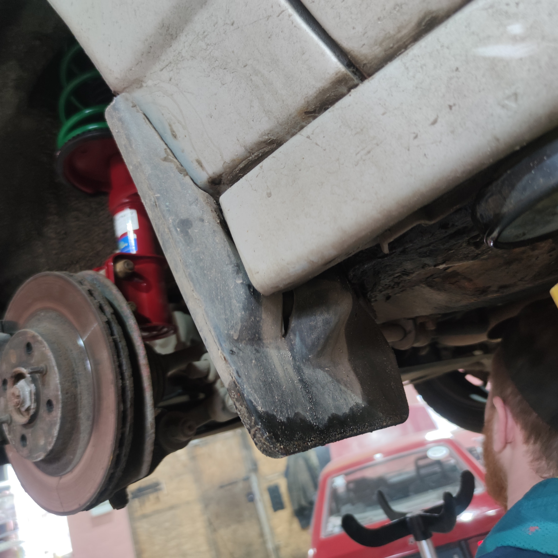

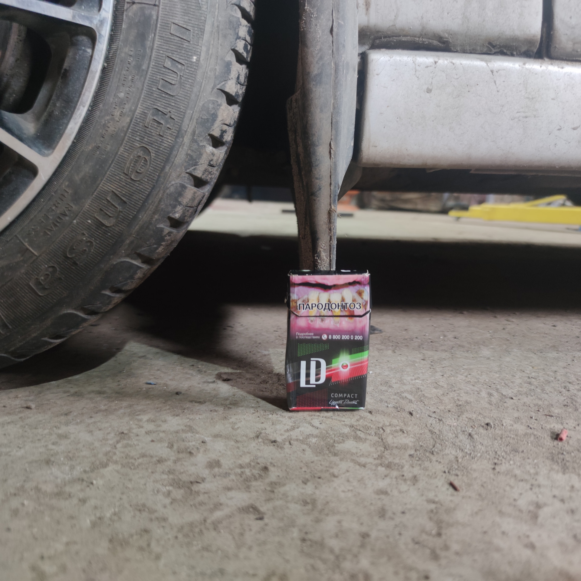

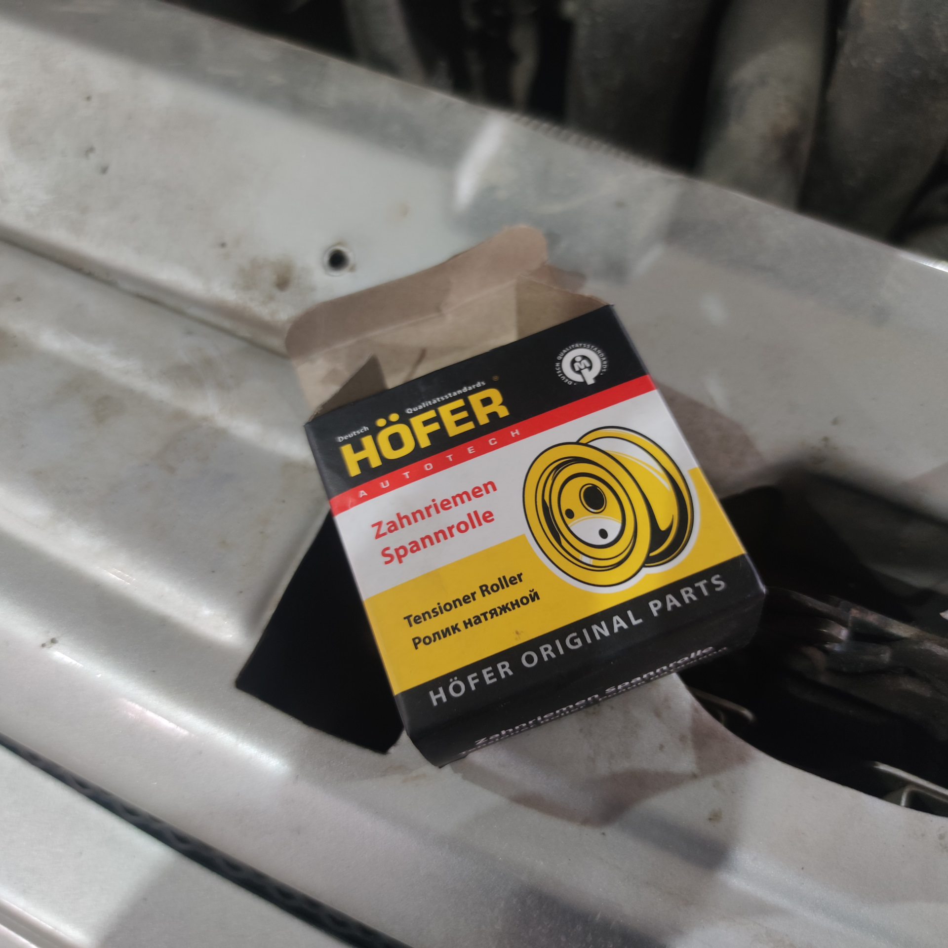

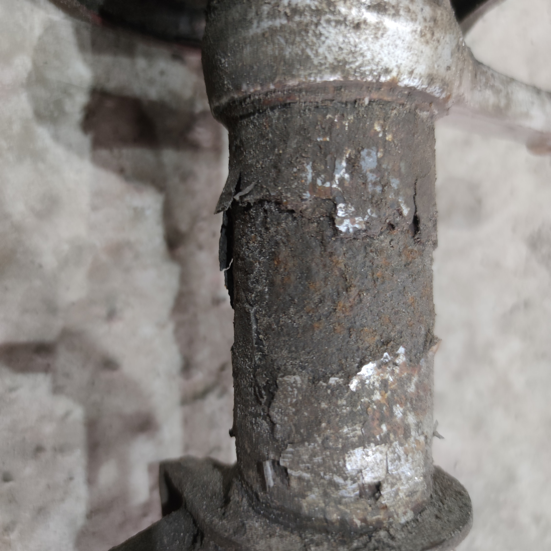

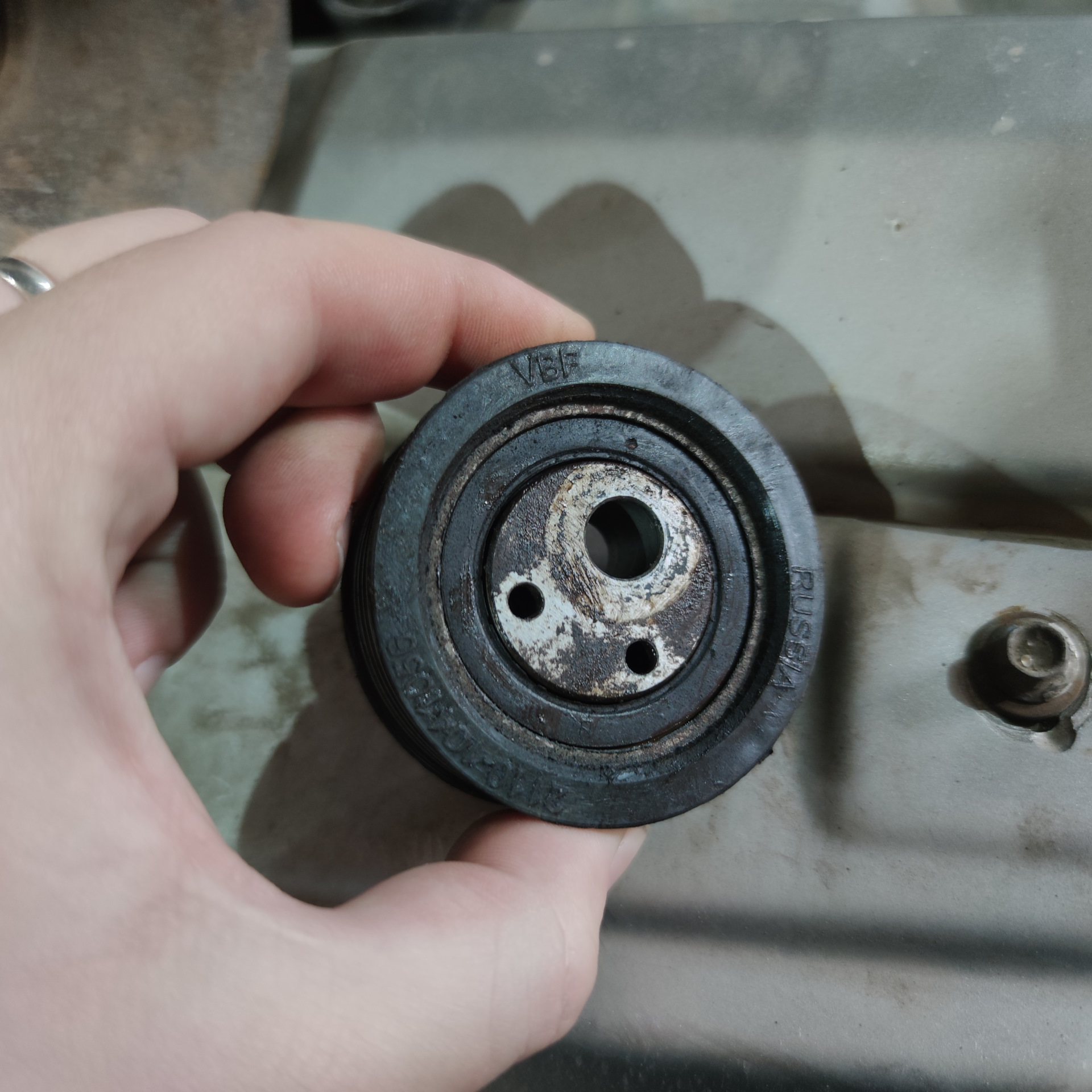

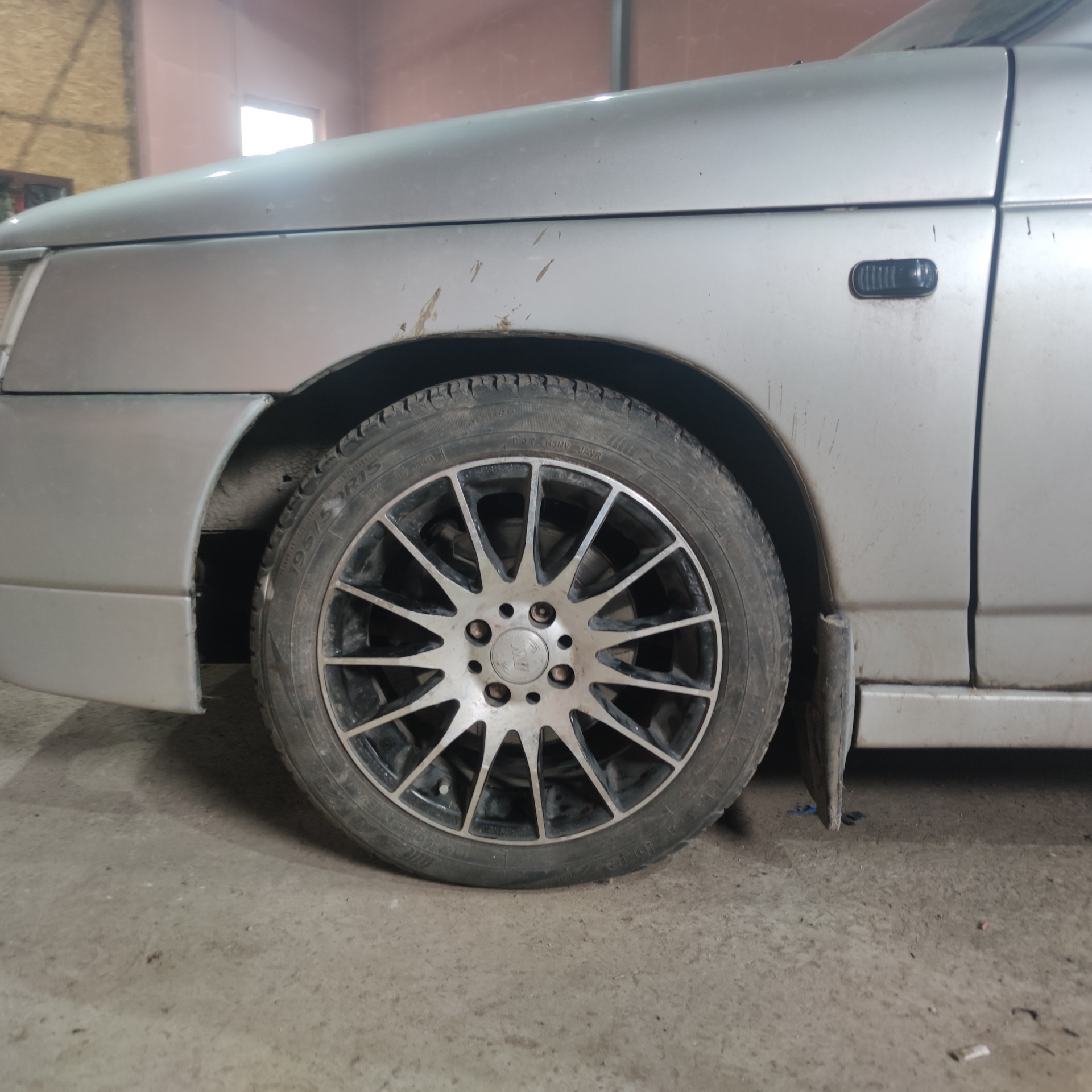

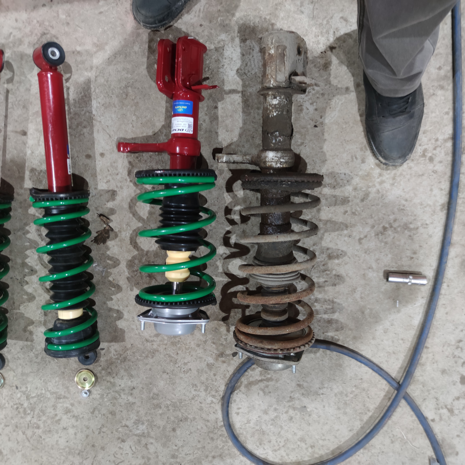

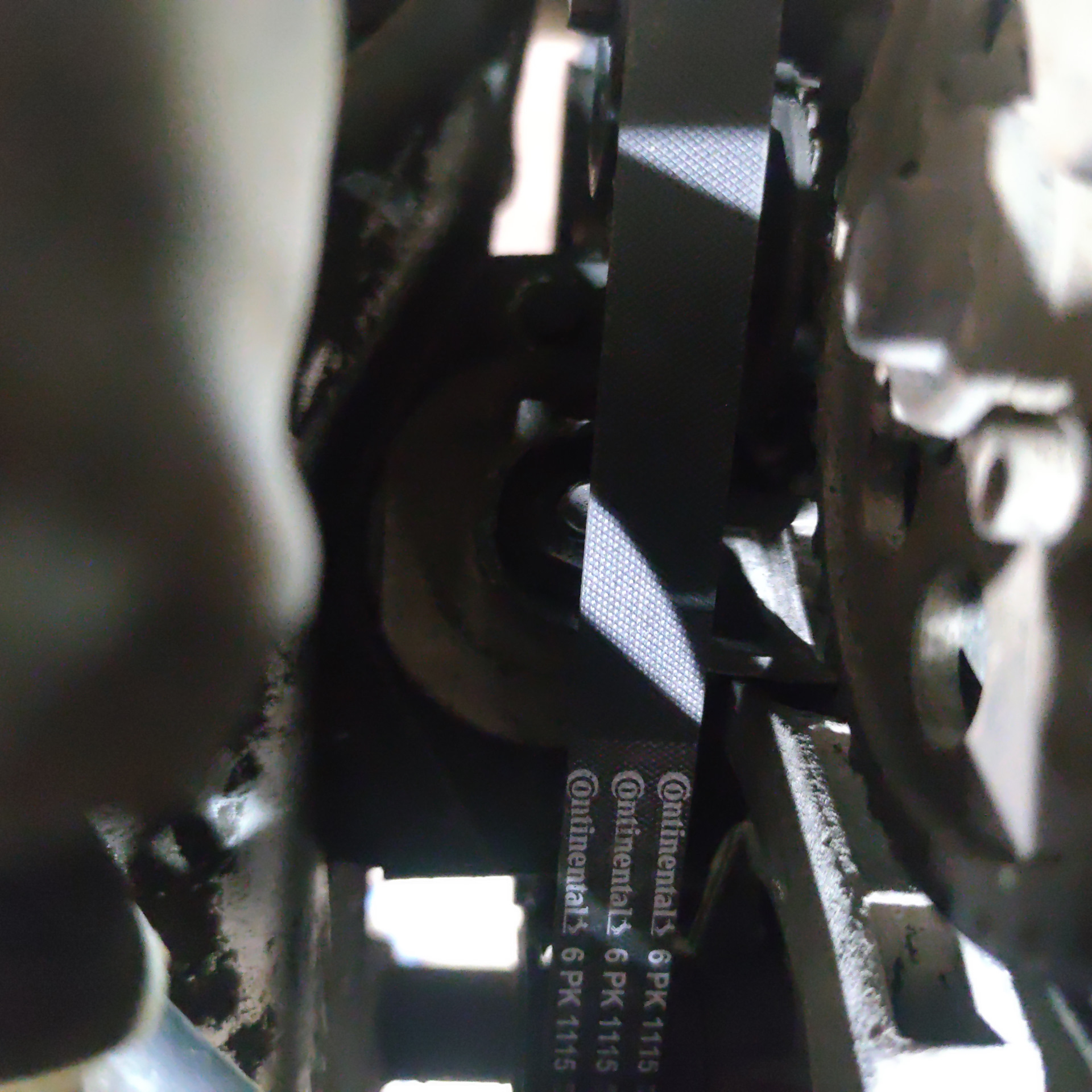

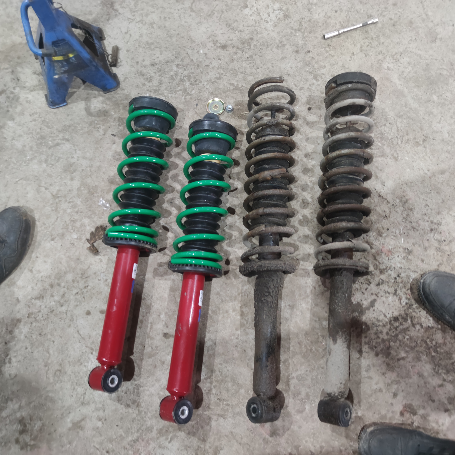

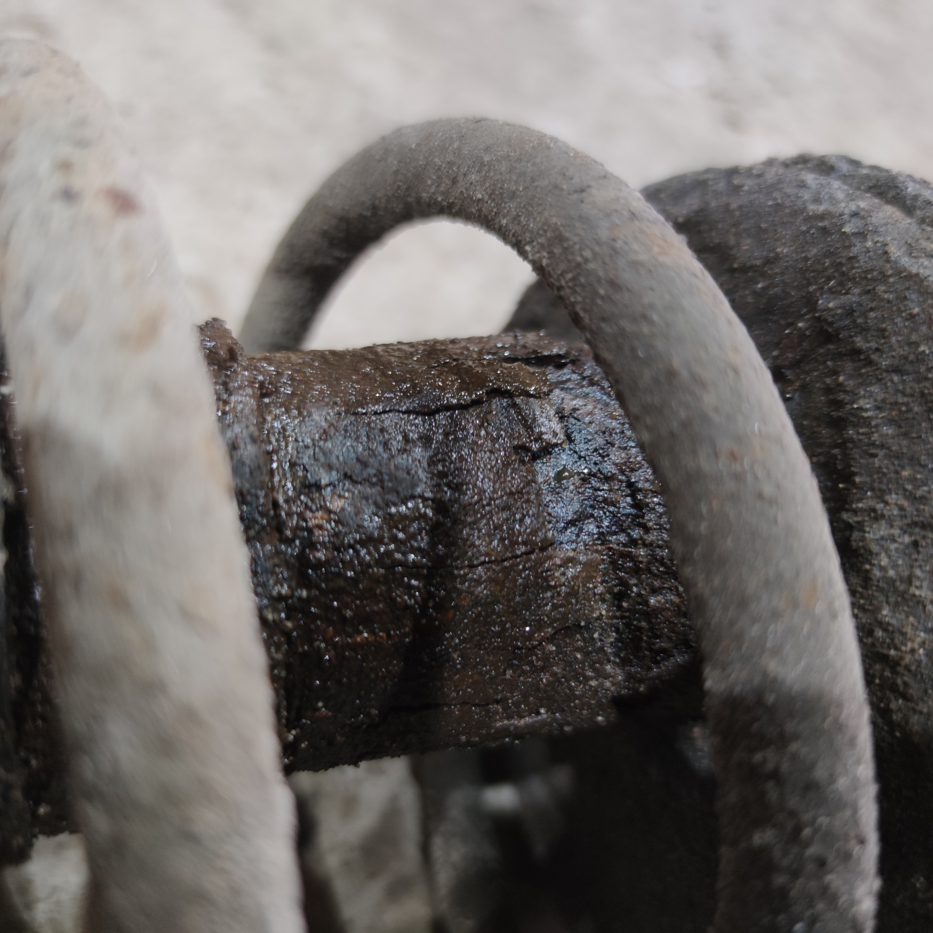

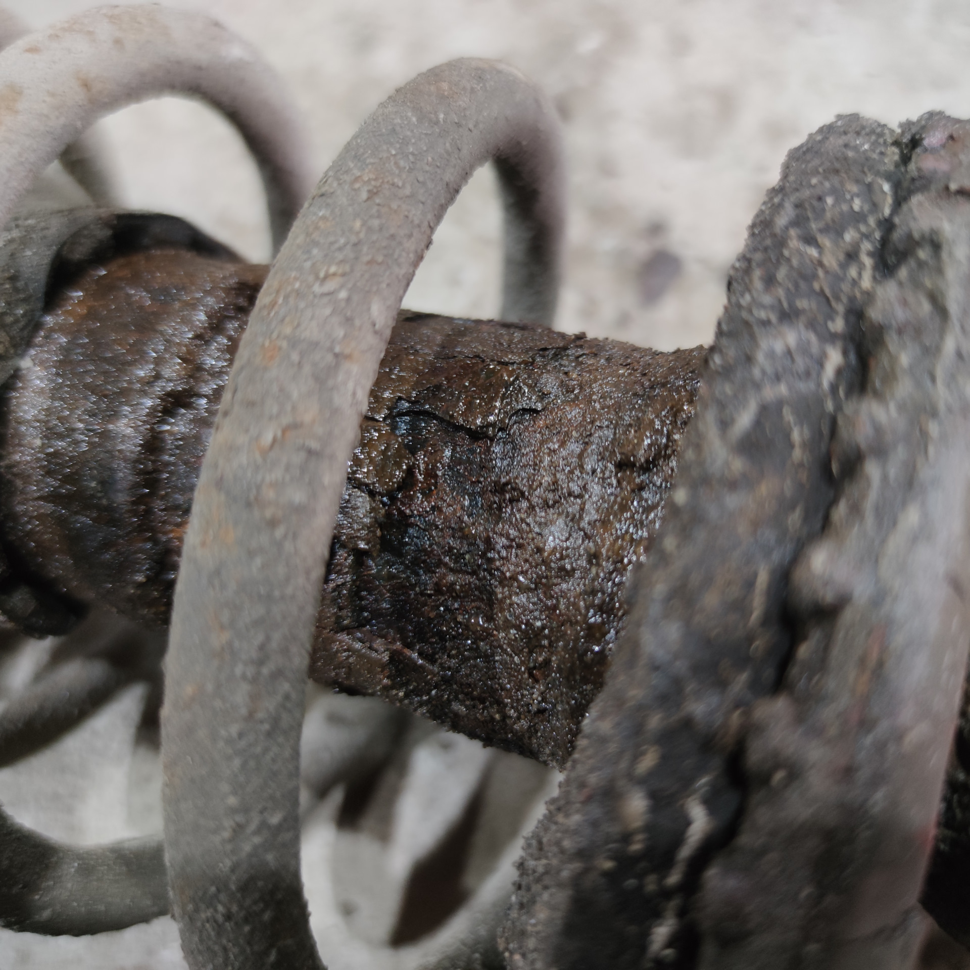

Комплект всего что пришлоДокументыКомплект зад2905003-702915004-702915004-702905002-70Сток на зимней резинеПроцесс замены с кофейком)Судя по отзывам с такими опорами гораздо лучше, чем без них.Весь комплект в сбореСостояние старых стоекСтарая стойкаИ еще старая стойкаСравнение старой и новой, сорри что перевернулась фото, потом только увиделПодскажите что за брызговики, так как продавец в автомагазине сказал что бывают двух вариантов, и этот не похож не на один из нихВнешка брызговикаА также заменен натяжной ролик ремня генератораНовый ролик, фирма говорят фигня, но выбирать не пришлосьСпоры были по поводу ремня, кто ставит 113 кто 115 я какой ставил до этого не помню, поставил 115Сравнение задних стоекИ вот на свежей только что помененой подвеске, по морде особо не видно, по жопе видно сразуВидВидВид наглядныйВид наглядныйВид наглядныйВид с сбоку когда стоял в очередь на сход развал, сход развал сделал, но особо не нравиться, руль в сторону стал. Но скоро менять рулевые, так что поезжу так. Авто не куда не тянет, резину не жрет.Случайно встретил стокСток случайная встреча

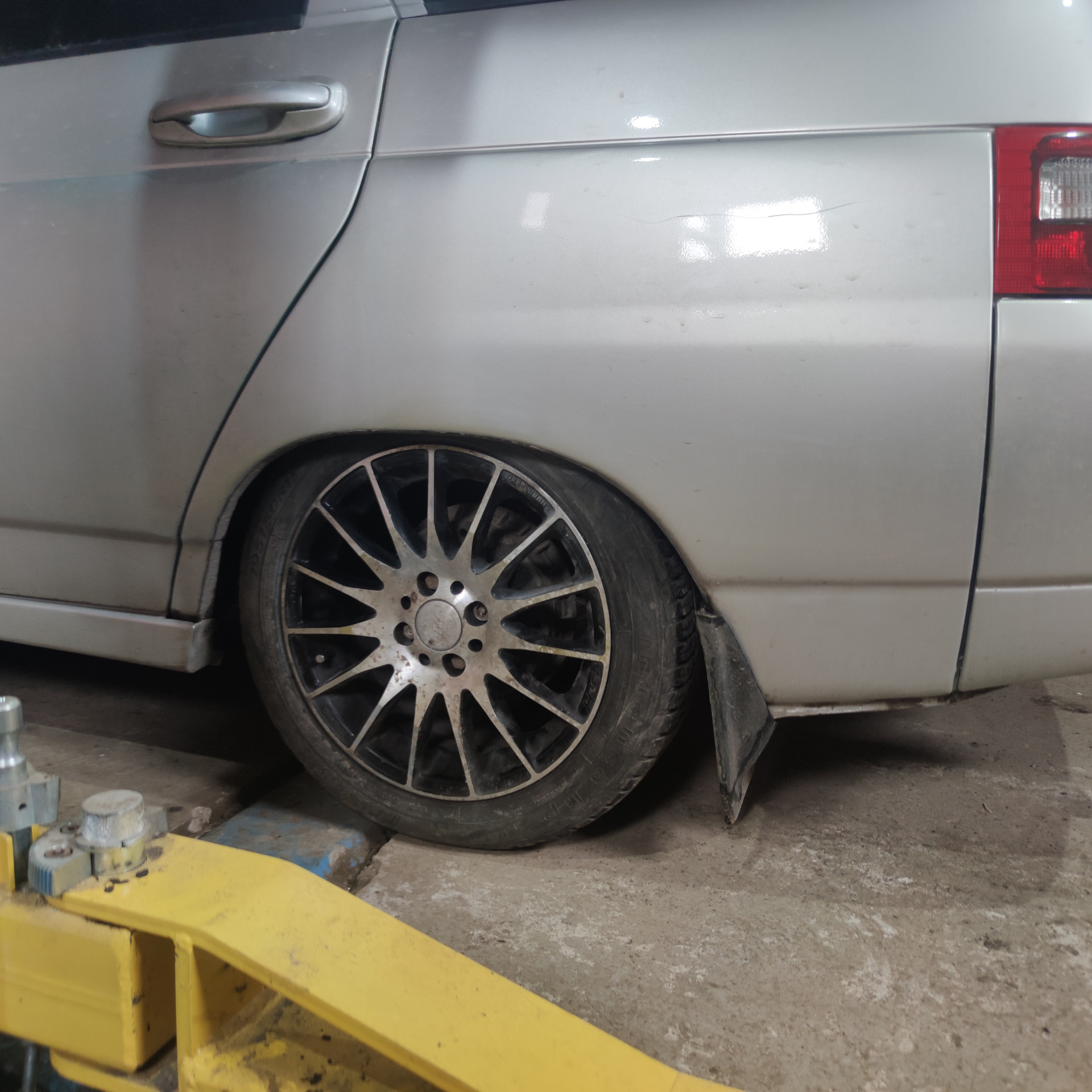

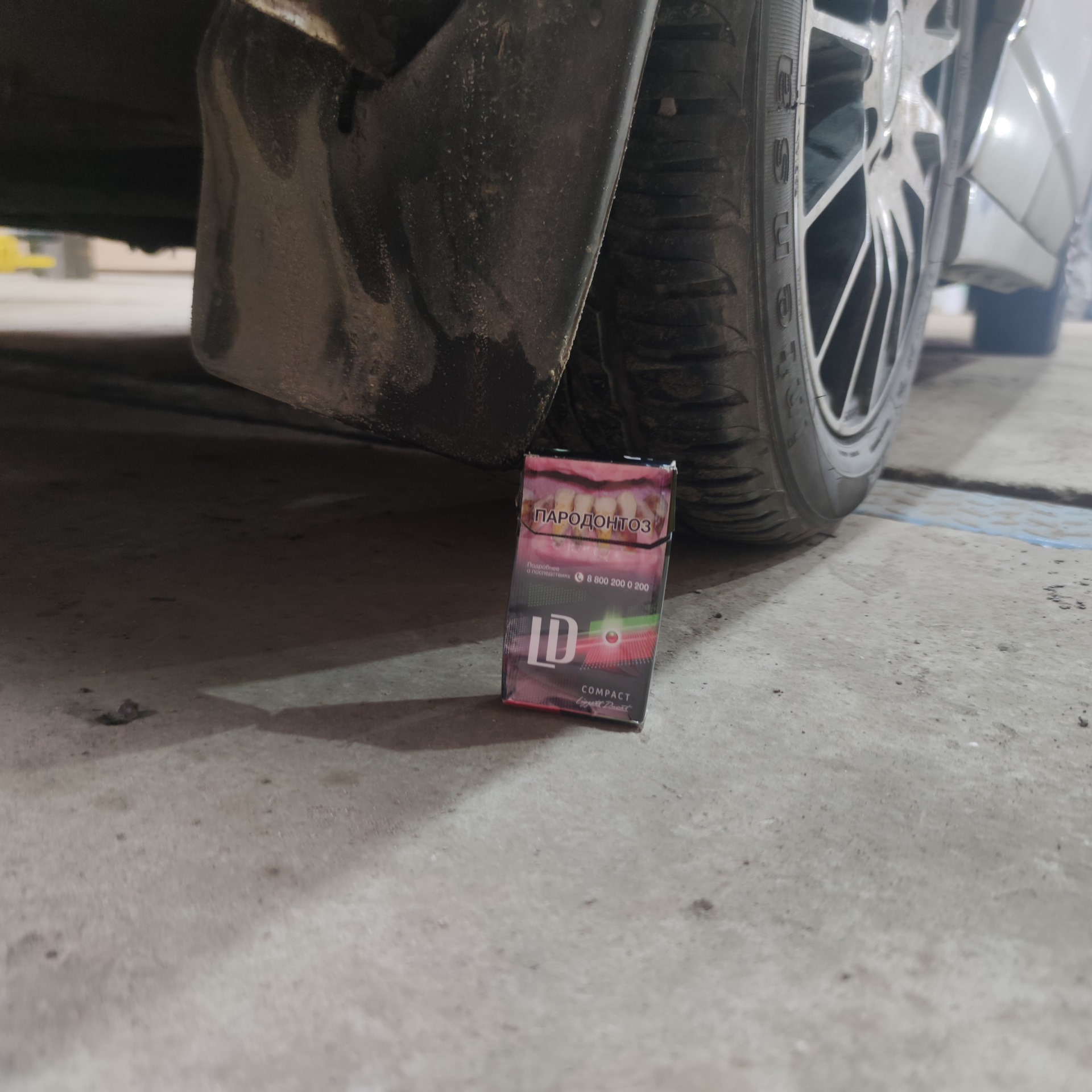

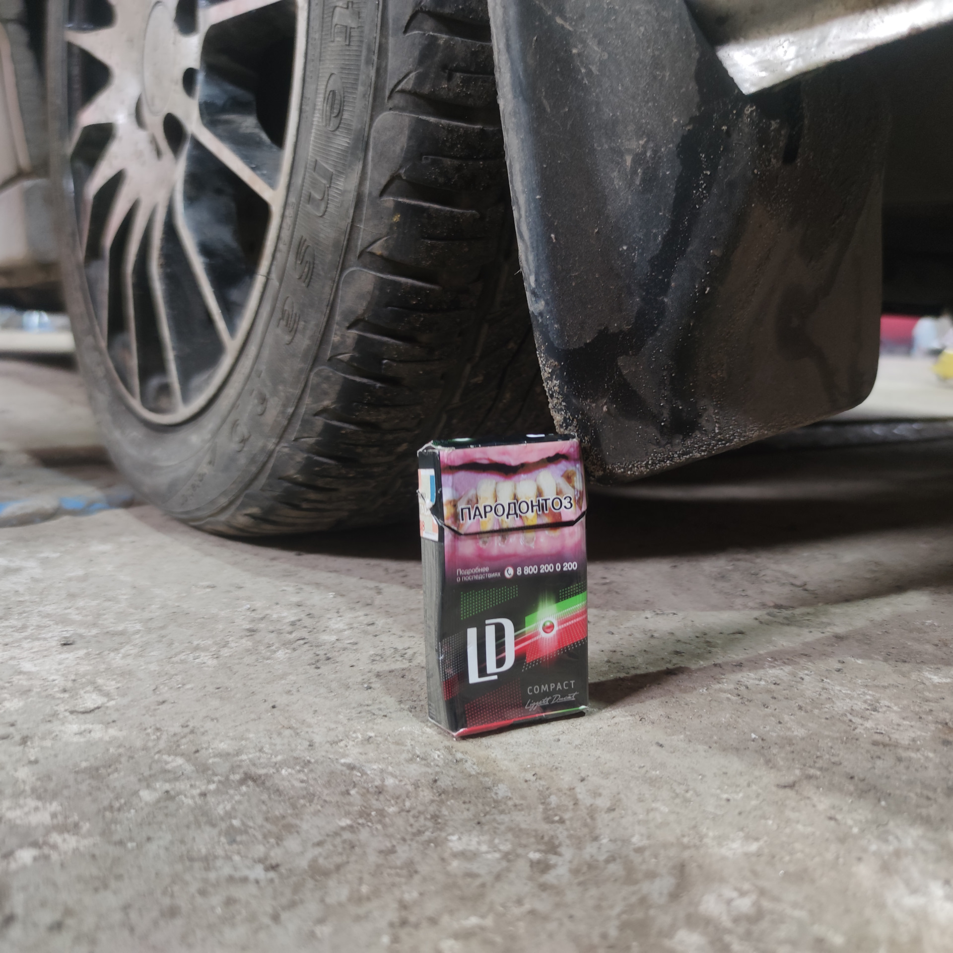

По итогу не какого дискомфорта не замечено в сравнение с предыдущей подвеской. Удары при попаданию в ямы пропали, а то было так что аж салон звенит. То что стала ниже вообще еще не как не помешало. Оторвал второй передний брызговик, планирую менять на более мелкие но не знаю какаие.
Больше года езжу на таких стойках и пружинах. Задняя часть вполне нормально работает, а перед даже при невысокой скорости пробивает на любом лежачем, особенно стыки на мосту. По итогу она просела где-то ещё на 1см. Задняя часть ниже из-за музыки.
Двинарь смотрится неплохо так) тоже не давно поставил стойки, кайфую) по брызговикам хочу сказать, спереди ставь от Приоры, с обычным порогом пластиковым стыкуются так себе, надо изъебнуться, но если Приора пороги стоят, то все красиво будет! А сзади надо грантовские, они короче и аккуратней, вот на днях буду ставить, ибо тоже заебался цеплять все что можно лопухами задними!
В этом сервисе подкладывали деревянные брусочки чтобы колеса из арок вылезли. Хотя до этого в другом сервисе проблем не было, хоть и 15ое колесо было в арке
Как ощущения от езды?! Особенно на поворотах?! Как зад себя ведёт?!))
Из поворота руль возвращается гораздо быстрее, возможно из за того что опорники нетразработанные
zik1988
По заду вообще не каких изменений не почувствовал, только брызговики цепляют.

Вид бомба.Не подскажешь где сход развал делал?
Но не понравилось как сделали и цена 1500
Vlad677
Vlad677
Мне просто в трёх сервисах отказали сказали заочно, что сенсоры не встанут из-за посадки

Задние пружины сток если подрезать одинаковые получатся?у амортов различий получается нет?
Аморты под занижение, если ты пружины пильнешь, стоковые не будут нормально работать.
Dizzz186
Думаю разница будет. На сток по-моему -50 край пружину можно ставить. Тут совсем по другому, и аморт и пружина расчитаны под -70
