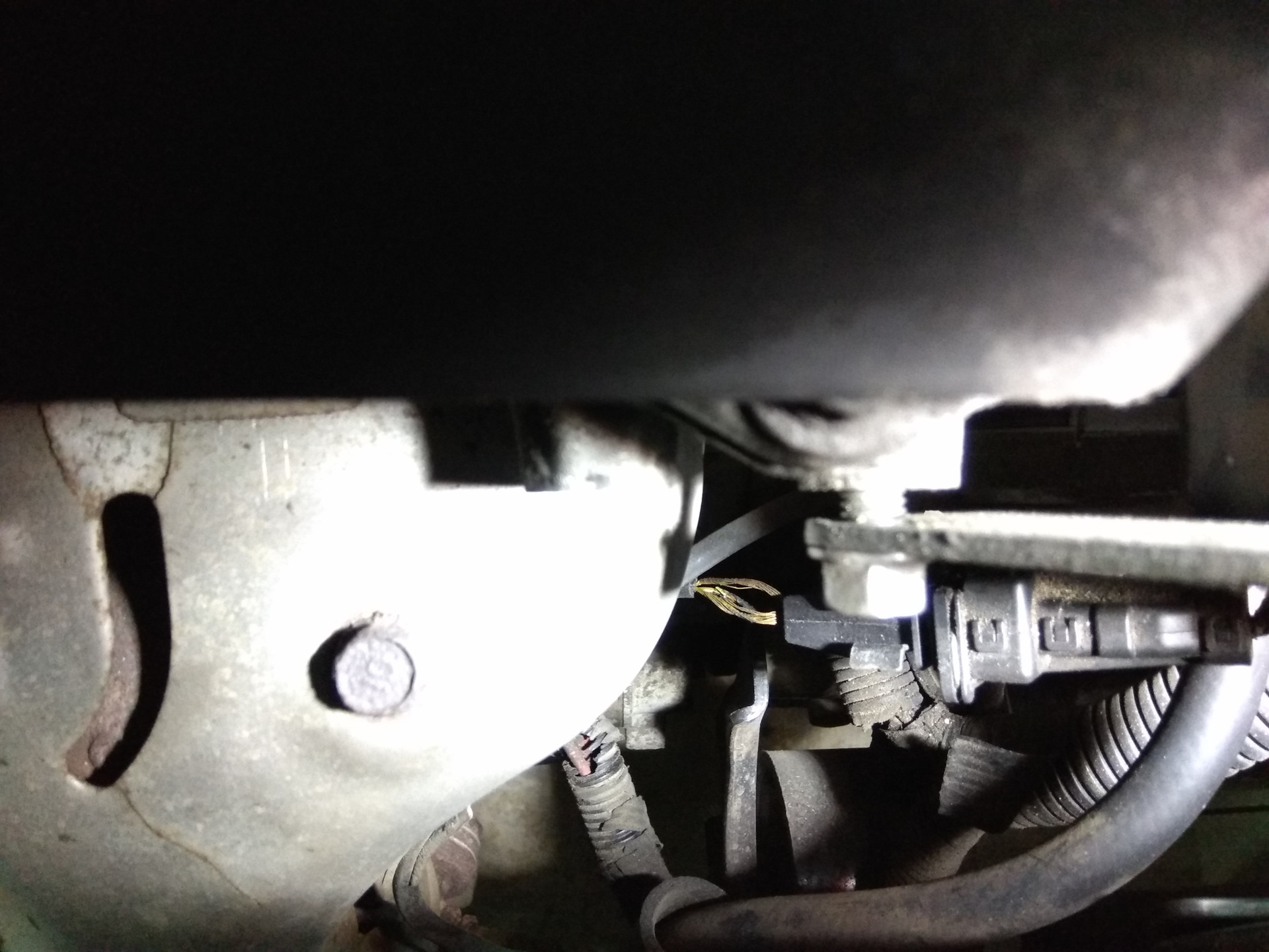

Ничего не предвещало беды. Неделю назад неожиданно для меня стартер просто перестал реагировать на ключ. Моё удивление было очень сильным так как ни от одной своей машины никогда проблем не было. Сначала подумал что случайно оставил рычаг АКПП не в нейтрали или паркинге, но нет, не оно. Полез в багажник за контролькой и с ней под капот. Нашёл в блоке предохранителей реле стартера и попросил жену поклацать ключом. Ага… Сигнал на реле идёт, "+" приходит и выходит на стартер, значит проблема в самом стартере. Пока всё проверял мотор немного остыл и решил рукой сверху дотянуться до проводов стартера, но не достал до них, но задел провод датчика коленвала и изоляция осыпалась. Что же, только снятие защиты и снятие стартера на месте с последующей разборкой причины. Стартер снял, накинул гаечный ключ на выход втягивающего и на плюс АКБ, корпус стартера на минус АКБ — он поискрил, но закрутился. Решил снять заднюю крышку и сделать осмотр и вот оно — щётки стерлись. В итоге с трудом удалось чуточку сделать щётки ниже, собрать стартер, проверить сначала на АКБ, ну а потом ещё и на авто. Ура! Заработал! Так сразу же был заказан щёточный узел и датчик коленвала. Неделя ожидания и в гараж…

Щёточный узел стартера 36169-37300 — 686р.
Датчик коленвала 39180-37150 — 1049р.
