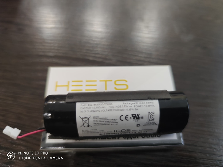

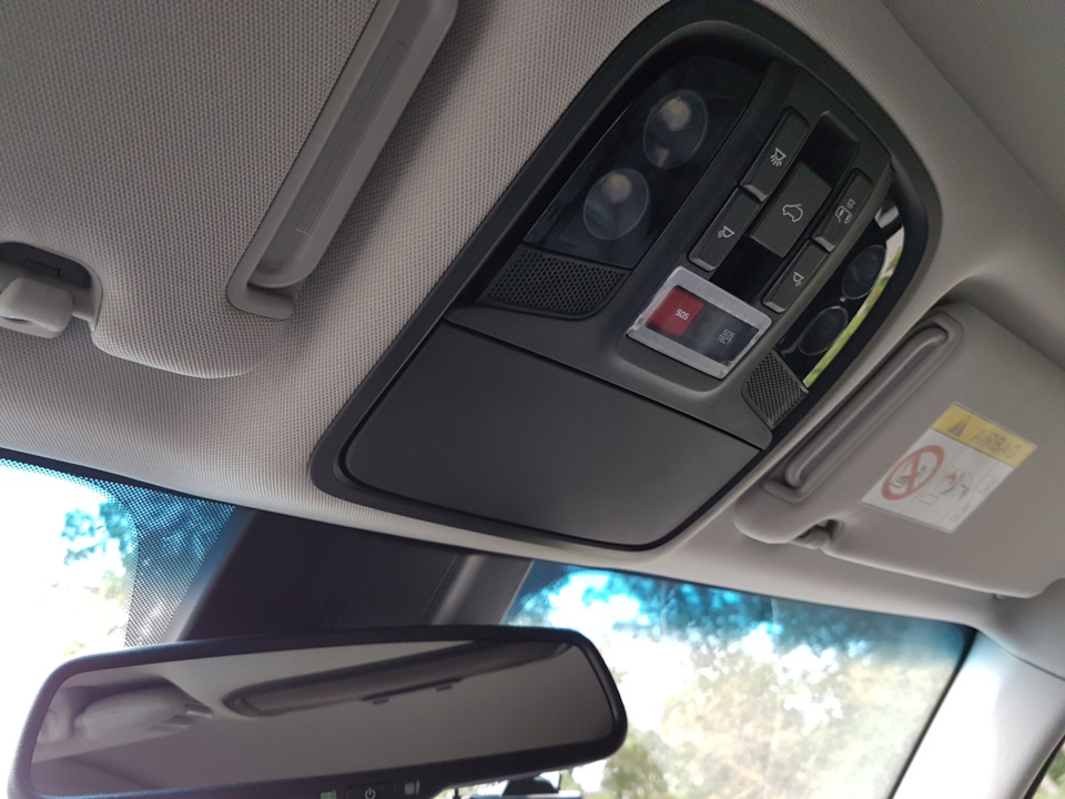

Когда я выяснял причину высокого тока разряда АКБ после постановки в охрану, я обнаружил что магнитола засыпает намного позже чем can-шина, кроме того идет потребление энергии модулем ЭРА-ГЛОНАСС.
И теперь оказывается модуль ЭРА-ГЛОНАСС, который призван спасать людей после дорожно-транспортного происшествия, может «убить» аккумулятор машины после окончания своего срока службы.
Стандартный срок службы аккумулятора в «ЭРА-ГЛОНАСС» составляет три года. По истечении данного времени его емкость начинает «садиться», что требует его замены. У некоторых автомобилей в такой ситуации просто мигает лампочка на модуле, а у других транспортных средств может загореться на панели приборов целая «гирлянда» из сигнальных ламп. А в KIA просто высасывает основной АКБ и всё!
Если не обслуживать блок «ЭРА-ГЛОНАСС» вовремя, то он будет «сажать» основной аккумулятор, разряжая его до 3–5 вольт в течение нескольких дней. Чаще всего, со слов экспертов, с данной проблемой сталкиваются собственники моделей Skoda Karoq и Octavia, а также некоторых машин из линейки Lada

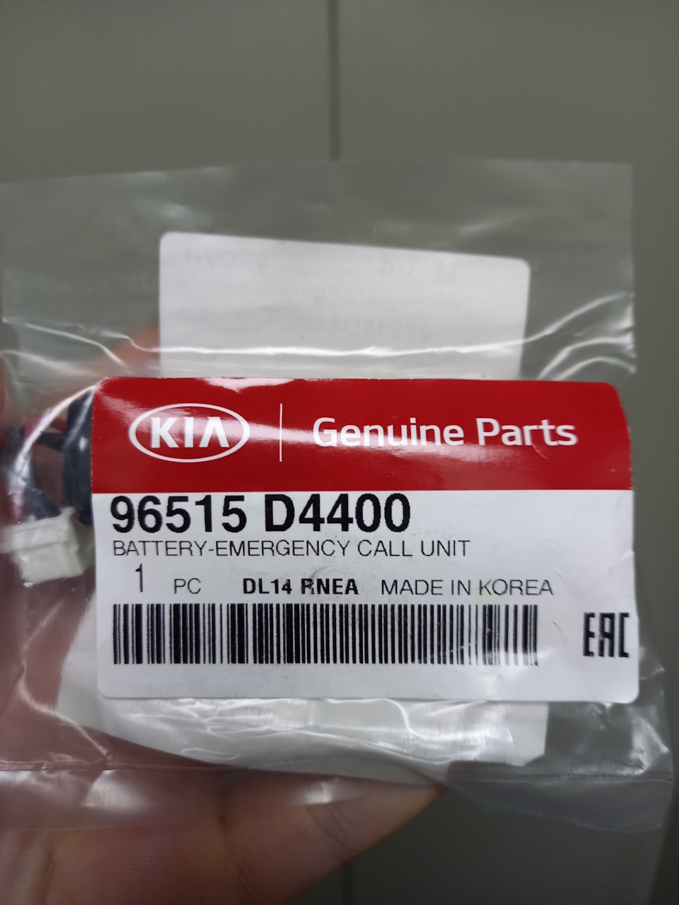

Новый АКБ для Глонасс стоит недорого:
Код 96515D4400 ~ 350руб
Но заменить его довольно трудоемко (недостаточно снять бардачок как в случае с салонным фильтром).
Чуть позже напишу пост, посвященный замене.
Также восстановить работоспособность модуля «ЭРА-ГЛОНАСС» можно в дилерском центре.
Например, в компании Kia за эту процедуру возьмут 5400 тыс. рублей: 3 тыс. 700 рублей непосредственно за батарейку и 1 тыс. 700 рублей за снятие-установку блока.
Это ставит замену элементов питания на первое по прибыльности место, превосходя доходы от продажи наркотиков и оружия)
Круче только покупка батарейки CR2032 для брелков в Mercedes — их стоимость у дилера 1000р/штука.

При отрицательных температурах у нас садится аккумулятор, уже пришлось поменять второй автомобильный аккумулятор.
Кнопка Глонаас-ЭРА стоит у прикуривателя, постоянно горит красным с помигиванием.(при отключенным двигателе тоже горит красный с помигиванием)
Вы нашли решение данного вопроса?
Самостоятельно если отключить блок из разьема, чтобы это не повлияло на эксплуатиционные свойства авто возможно?
При отключении от разъёма теряется только микрофон для громкой связи.

Привет, у меня идет сильный разряд основного АКБ, так ты отключил глонасс разряд пропал ?
Уменьшился

Вопрос а ты не знаю как её отключать правильно? У меня недавно было пару случаев аккумулятор за ночь высаживался до 9 вольт приходилось прикуривать
Отдельного предохранителя в щитке приборов на этот блок нет. Его можно отключить полностью только отсоединив его питание.

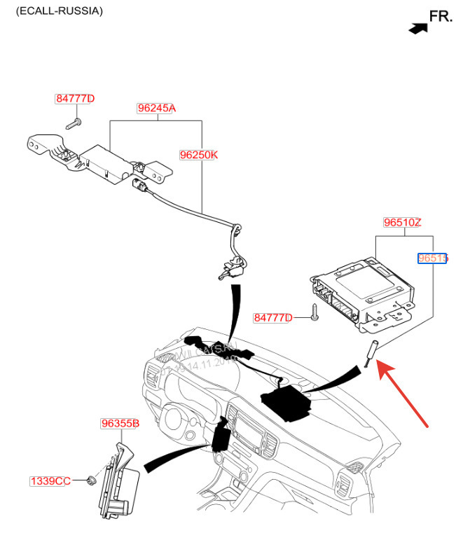

По этому коду не нашел применимость к нашему авто, перекопал всю электрочасть по каталогу, не нашел там акб на глонасс.
Ищите описание 9655C2: ECALL — RUSSIA
Это на спортаже так, у нас по другому.
Парт номер блока совпадает

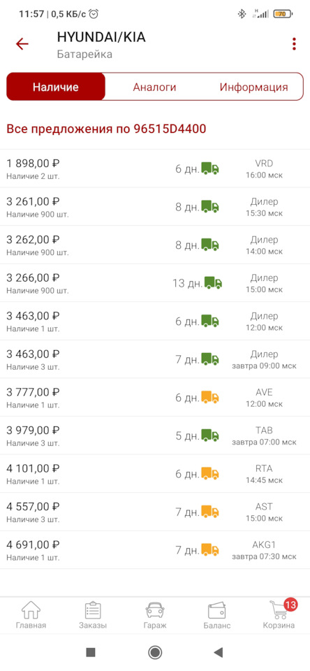

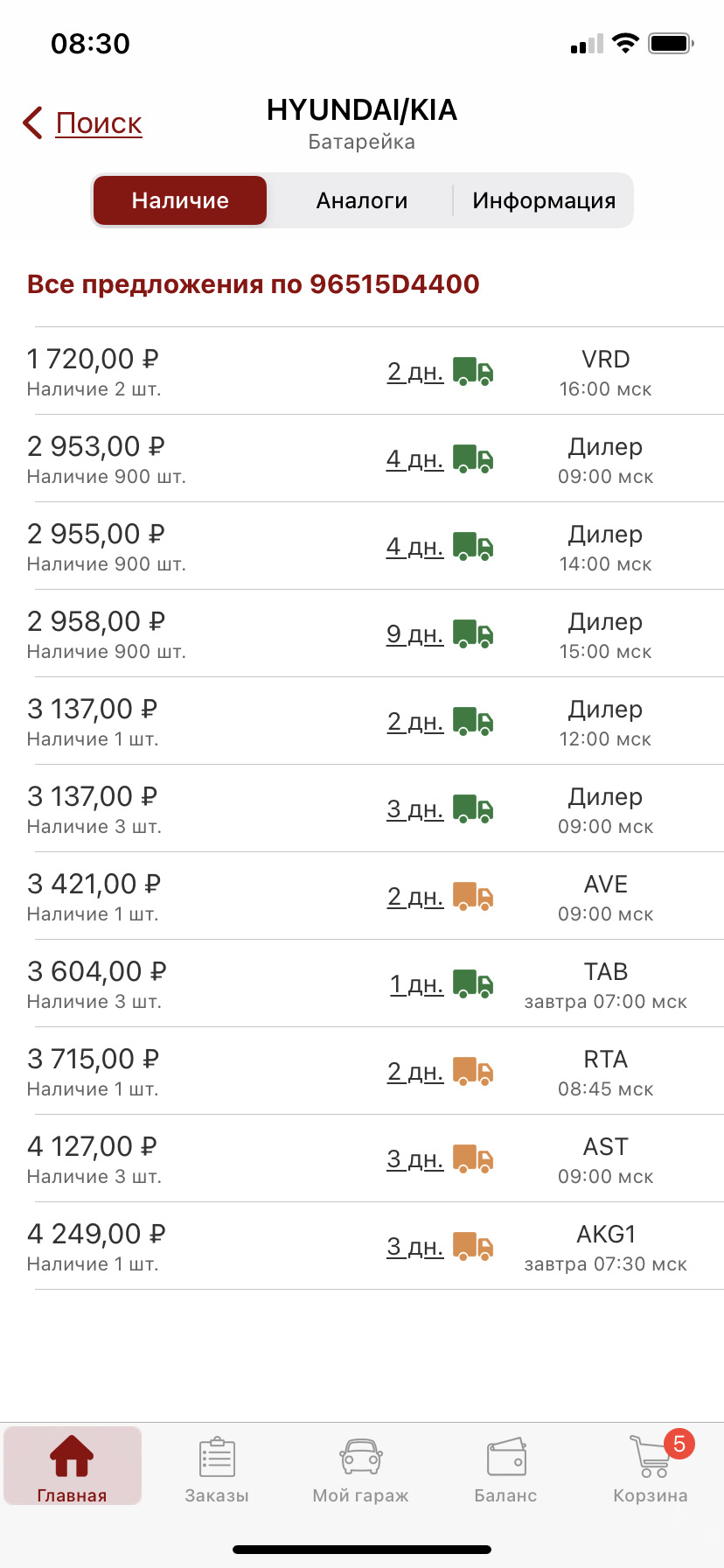

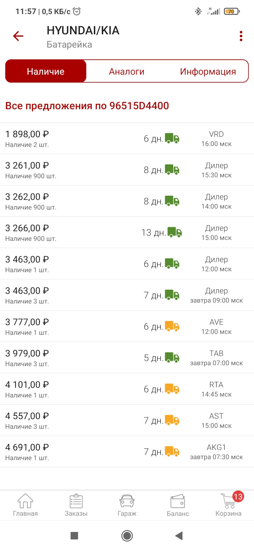

Стоимость батарейки для нашего глонасса глубоко не 350 рублей
Я тож что то не понял, где такие цены — 350 рэ?
У меня больше двух лет был отключён, с момента покупки. Вернул как было пару месяцев назад. Теперь три года впереди спокойной работы Глонасс))).
Вопрос цены не сильно понятен. Деталь с артикулом, который Вы выложили стоит совсем других денег и на вид это не обычная батарейка CR2032.
Это не обычная CR2032, это аккумулятор наподобие 18650 Li-ion 3,6v
если быть точнее то Lifepo4 с номинальным напряжением 3.2v
kursantttt
цены подешевле есть тут nemec24.ru/search/HYUNDAI…D4400?FranchiseeId=664258
Что-то цены там ещё выше тех, что писали ребята

У меня был отключён, штекер тупо выдернут был. Микрофон работал при этом.
Снимается панель с кнопками Глонасс, она на двух болтах и там белый разъём. Методом тыка, если что, легко находится — погаснет диод Глонасс. Но перед техническим осмотром надо вернуть обратно, это теперь проверяют.

Так у вас всего лишь были отключены кнопки управления, но при этом сама система ГЛОНАСС (блок управления) был подключен и работал всё это время в штатном режиме.

Бесконечная зарядка АКБ ГЛОНАСС и короткие поездки по городу делают своё дело.
От бесконечной зарядки акуум глонаса просто взорвется ! И 4.1 вольта это напряжение практически заряженного аккумулятора с номинальным напряжением 3.6 вольта.
Элехтрик его разрядил лампочкой до 3.7 и фсё норм…хрень какая то .
