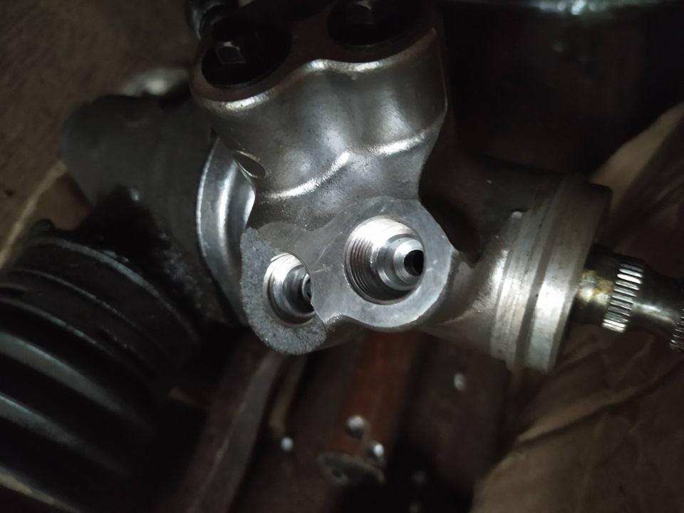

Следующим этапом была рулевая река. Моя сильно люфтила, постукивала и начала сопливить. Еще в конце прошлого лета н авито нашел объявление о продаже новой рейки, но она была с косяком. Дело в том, что когда ее установили на автомобиль и стали затягивать штуцера подачи масла в рейку, то сломали резьбовую часть в которую закручивается штуцер.
Далее рейку демонтировали и так она пролежала в гараже. Рейка Mando EX577001F800. Прикинув, что под оригинальной рейкой устанавливается тот же Mando, я решил рискнуть и приобрел ее за очень приятную сумму денег, рассчитывая, что корпус распределителя сниму со своей рейки и установлю на новую.
Перед снятием рейки посмотрел видосиков, почитал БЖ, и решив, что сложного ничего нет принялся за работу. Как же я ошибля :) Вся информация, которую я изучил относилась к бензиновым версиям, там в неудобном доступе только верхний правый болт. С ним как раз я справился достаточно быстро. К нижнему еще более трудно подобраться, по паре миллиметров его раскручивал. Потом много времени заняло открутить болтик, который крепит магистрали к рейки. А вот с левой стороны, где рейка крепиться скобой, на дизеле идет выхлопная труба, туда тоже только рожковым ключом подобраться можно и раскручивать болты по миллиметру. Короче, на снятие у меня ушло более 3 часов. И вот лежат передо мной две рейки и в голове крутились мысли, если сейчас корпус распределителя не пойдет к новой рейке, то я даже материться не смогу, потому что весь словарный запас бранных слов и выражений и я уже израсходовал при снятии рейки. Но к счастью все подошло как там и было. И началось все в обратном порядке. Так же через 3 чса все было собрано и залил новое масло в систему.
Ну и конечно же на следующий день на сход развал загнал машинку отогнал.
