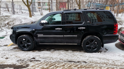

Взялся тут на досуге поменять фафакалки на более приличный вариант. Только вот что-то встрял с подключением, ну вернее задумался, как правильно? Взять два вывода от прежних сигналов и все? А предохранитель надо более мощный ставить? Одним словом — нужна помощь зала! Кто делал и как?

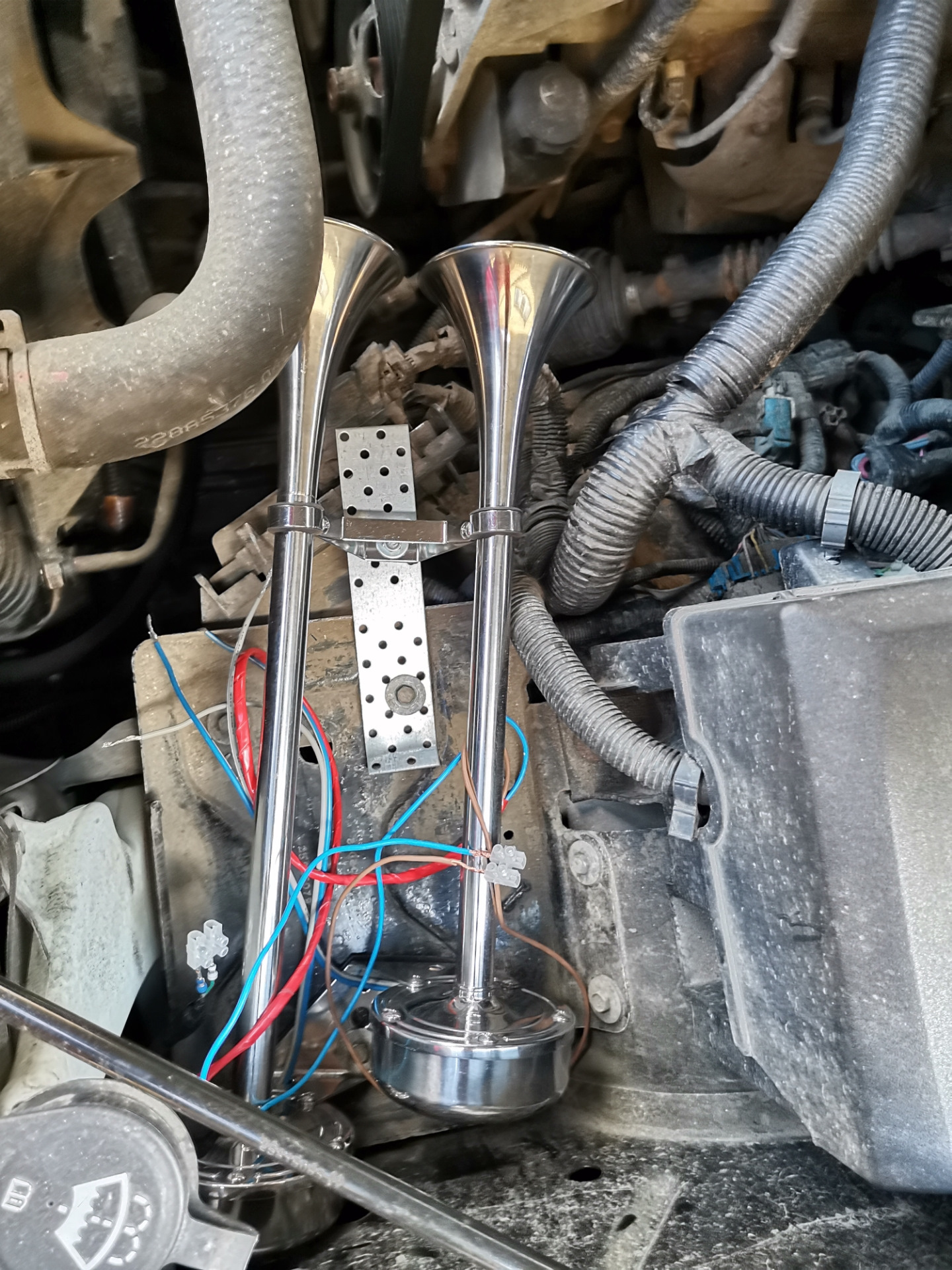

Гудок таки подключен👍

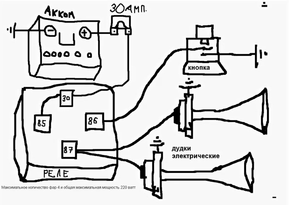

Если ток потребления выше родных — однозначно через реле

Релюха и пред.

🤔Стало ещё занимательней. Реле в моторном отсеке? Их надо через спайку? Дудки надо заземлять? А просто подключить к выводам стоковых дудок нельзя?
У меня пневма так подключена. Реле + пред.
Я не знаю, какое потребление в реале у твоих дудок, и какое у стока. Главное, чтоб не сгорело ничего.
