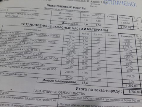

Вот неспешно и подвалило ТО-2 и к 30.000км пробега…
Позвонил О.Д.
Замена масла.
Фильтры 3шт.
Колечко
Чистка кондиционера
Замена свечей.
ИТОГ: 15000 руб.
Как-то очень дорого, фраза свечи можете сами поменять, меня не устроило типа минус 2000.
