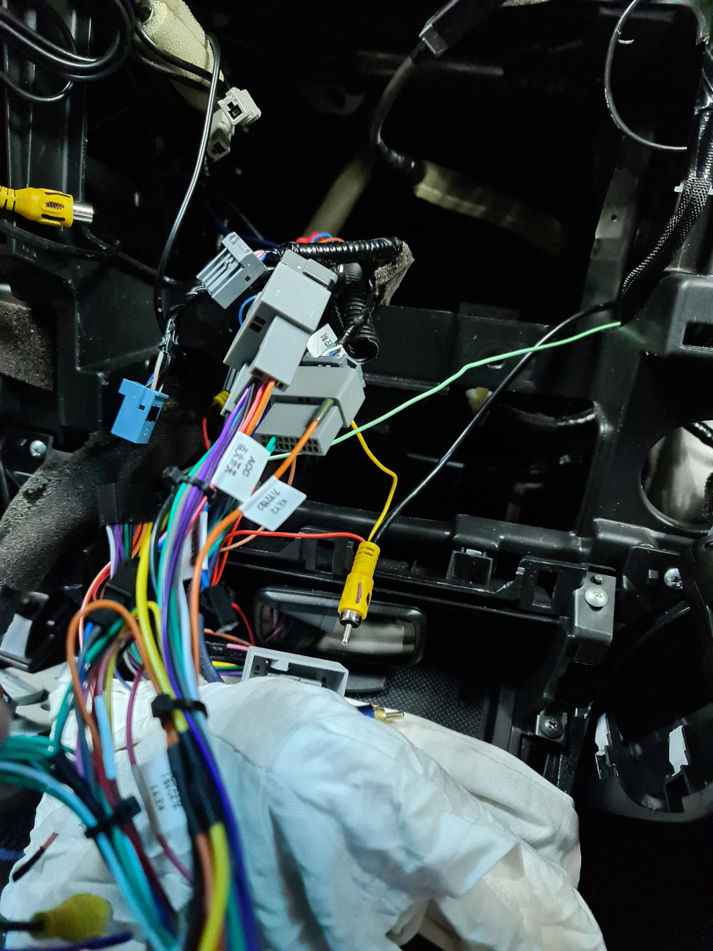

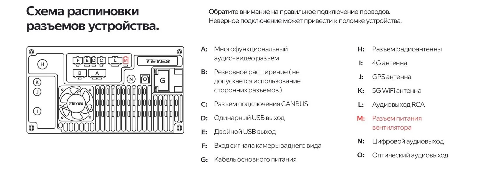

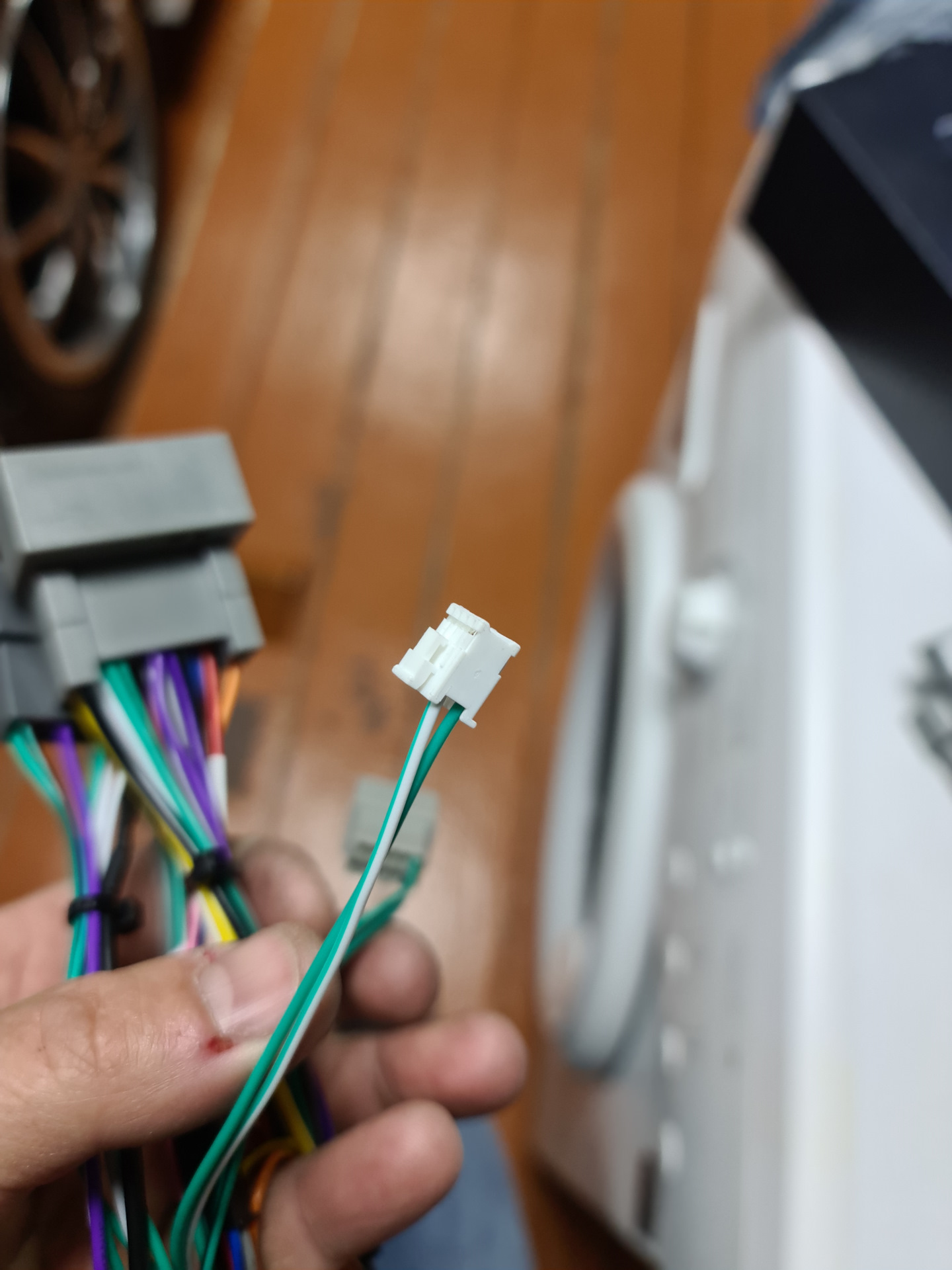

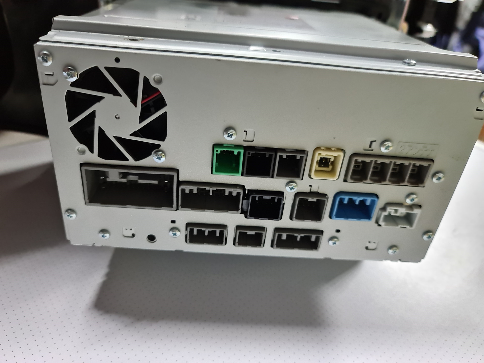

Пришла наконец балалайка T'eyes CC3. С подключением особых проблем не было.
Большинство коннекторов как родные сели. Есть несколько безхозных юсби. К ним закажу переходники и подключу их к голове, чтобы в бардачке остался только кабель симки.

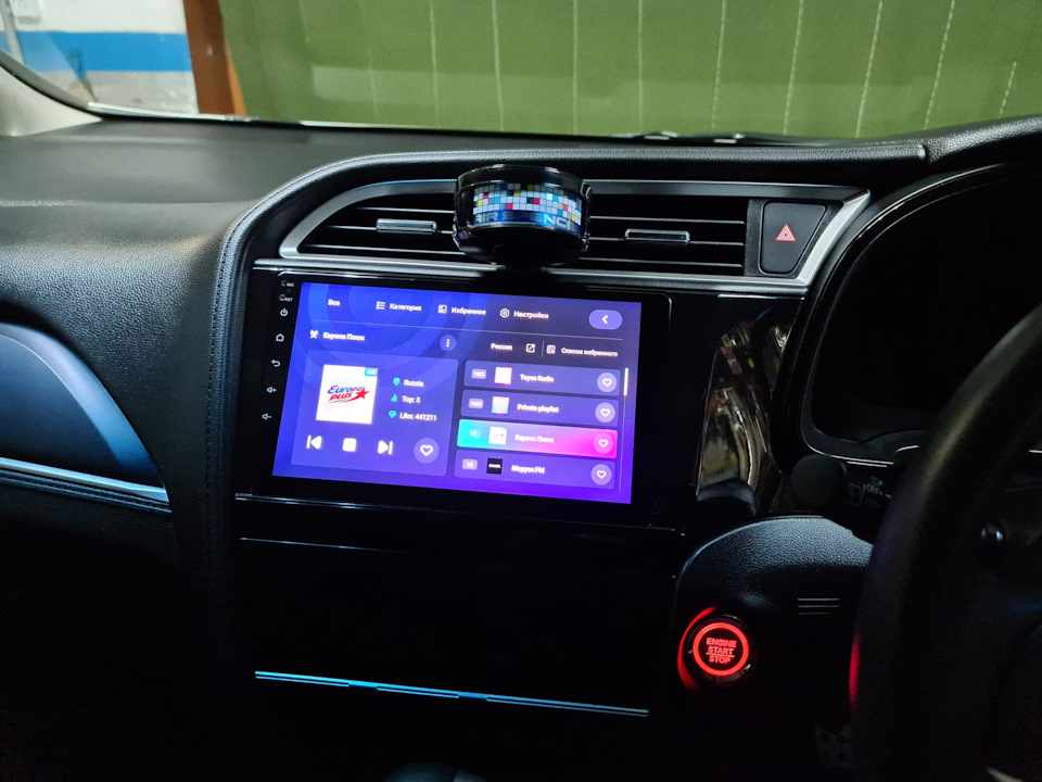

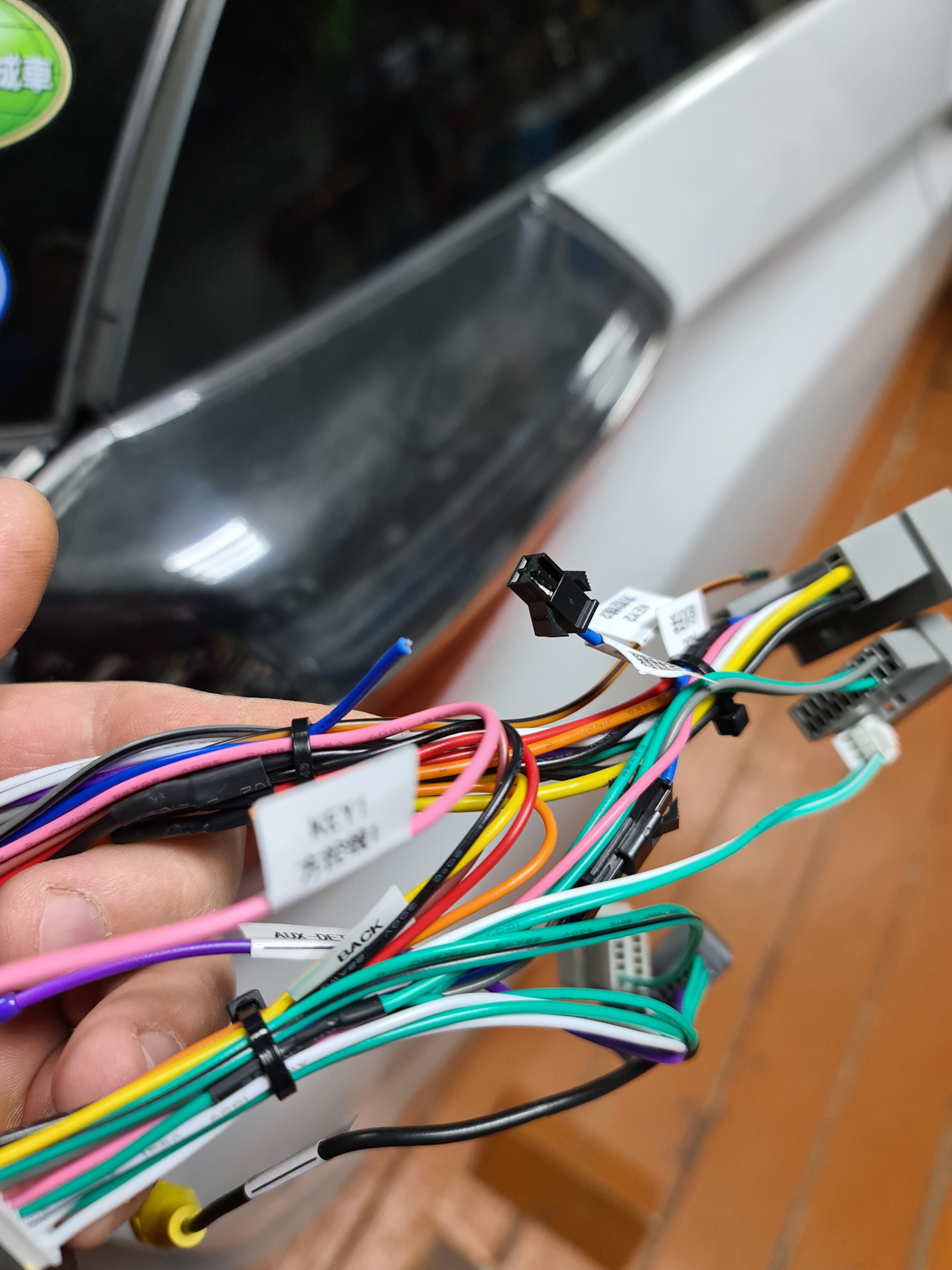

Подглядел о штатной магнитоле в БЖ какого-то Степвагона, точнее, об особенностях мультируля. Кнопки на левой спице идут по двум каналам и хендс фри по третьему. Это вызвало сомнения при подключении новой головы о том, что все будет работать по штату. По итогу, блок хендс фри не завёлся ни под каким соусом. Надо будет глянуть как отсоединяются кнопки. Да и по кан шине инфы от авто не так уж и много. Видит динамические линии камеры ЗХ, в приложении об авто показывает расход по трипам, работают кнопки на спице, на приборке синхронизируется время. С настройками звука особо не баловался. Сначала надо зашумить, потом заменить динамики и поставить саб, а уж после можно и ковырять настройки.
Одним из интересных моментов была самопрезентация магнитолы. Эта уже 4-я с которой я знакомлюсь, и первая что так красиво себя продала )

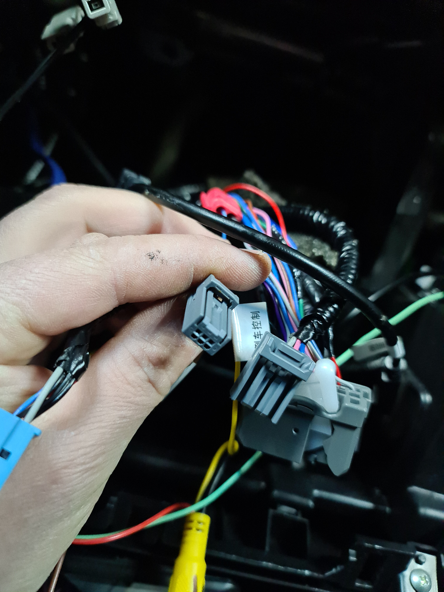

UPD. В общем, переключил два коннектора и заработал хендс фри и голосовой помощник.

Егов разьем С камбус
Да, туда нужно подключать.
А куда непомнишь…или он только в один пин вставиться на магнитоле

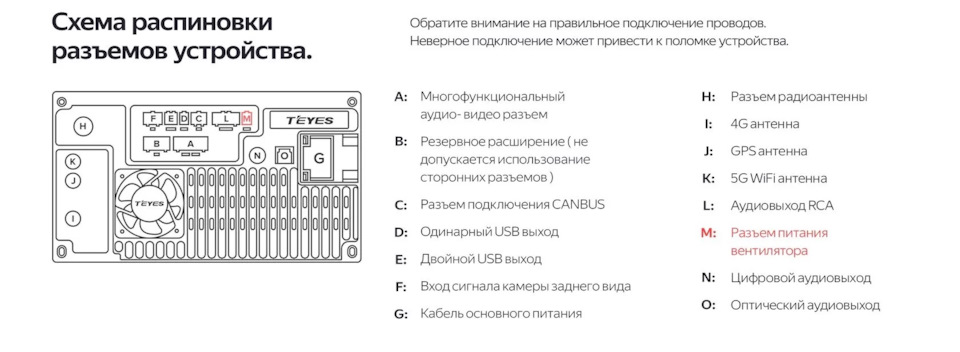

Вот схема
А вот эту куда цеплял
Этот коннектор в магнитолу идёт.
Да…
Но почему разные фишки у магнитолы сс3 в комплекте
Хз
Я не большой спец, но мне кажется у нас различия в функционале
А это хорошо или плохо

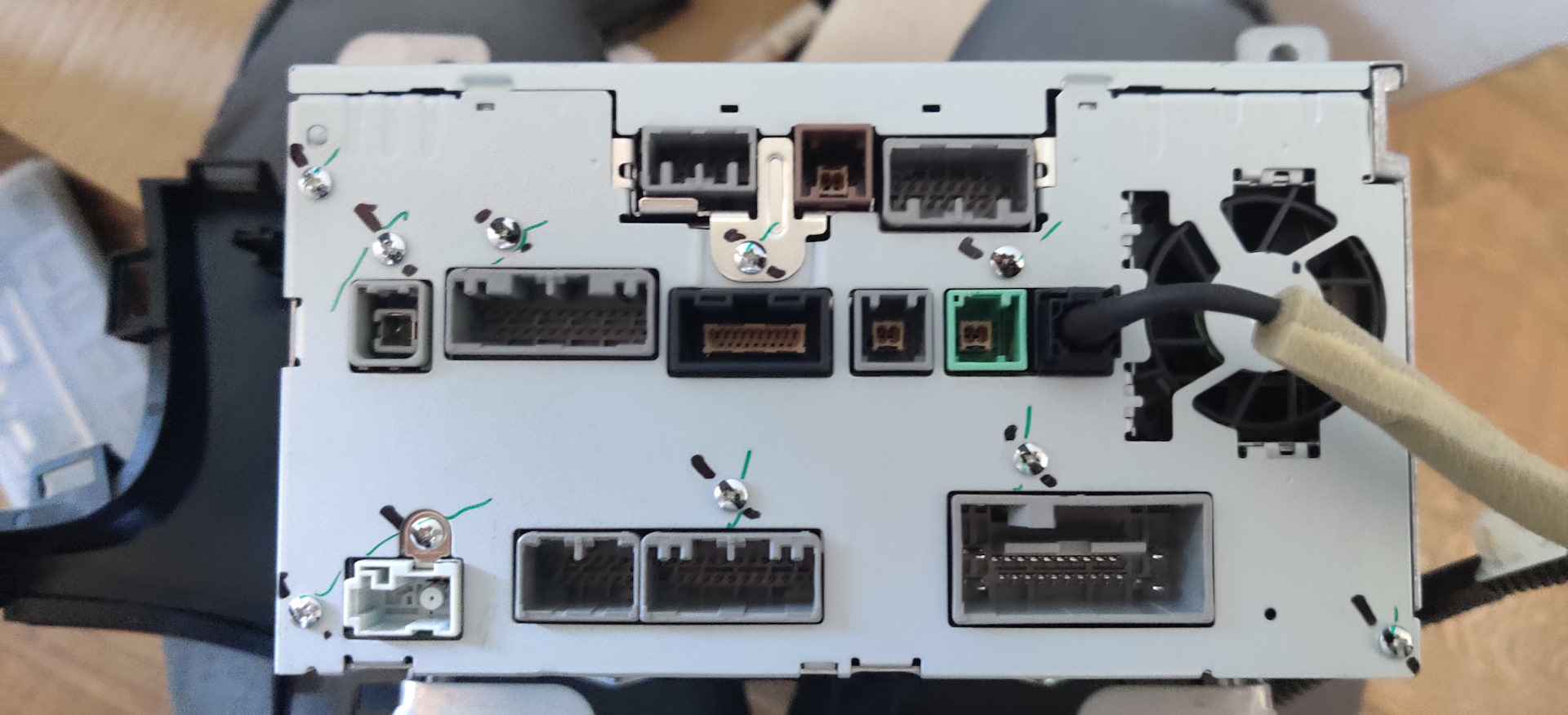

А вот это уже звоночек. У меня стояла internavi nr-222jh
Хорошо жду
У меня шатл 2019 года стояла родная 194 гардекс
Да родная
Странно, в общем как доберусь до авто сниму видео.

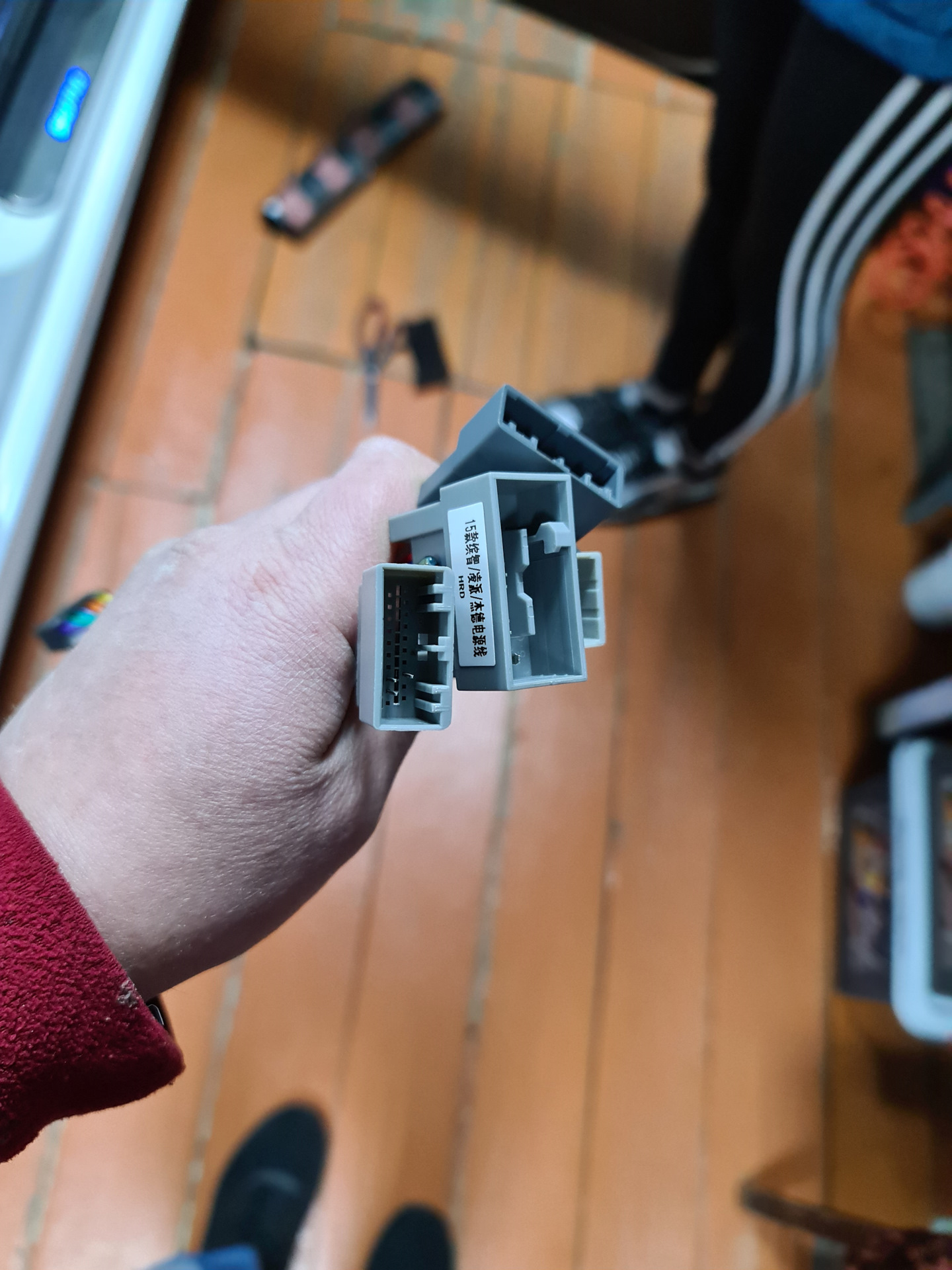

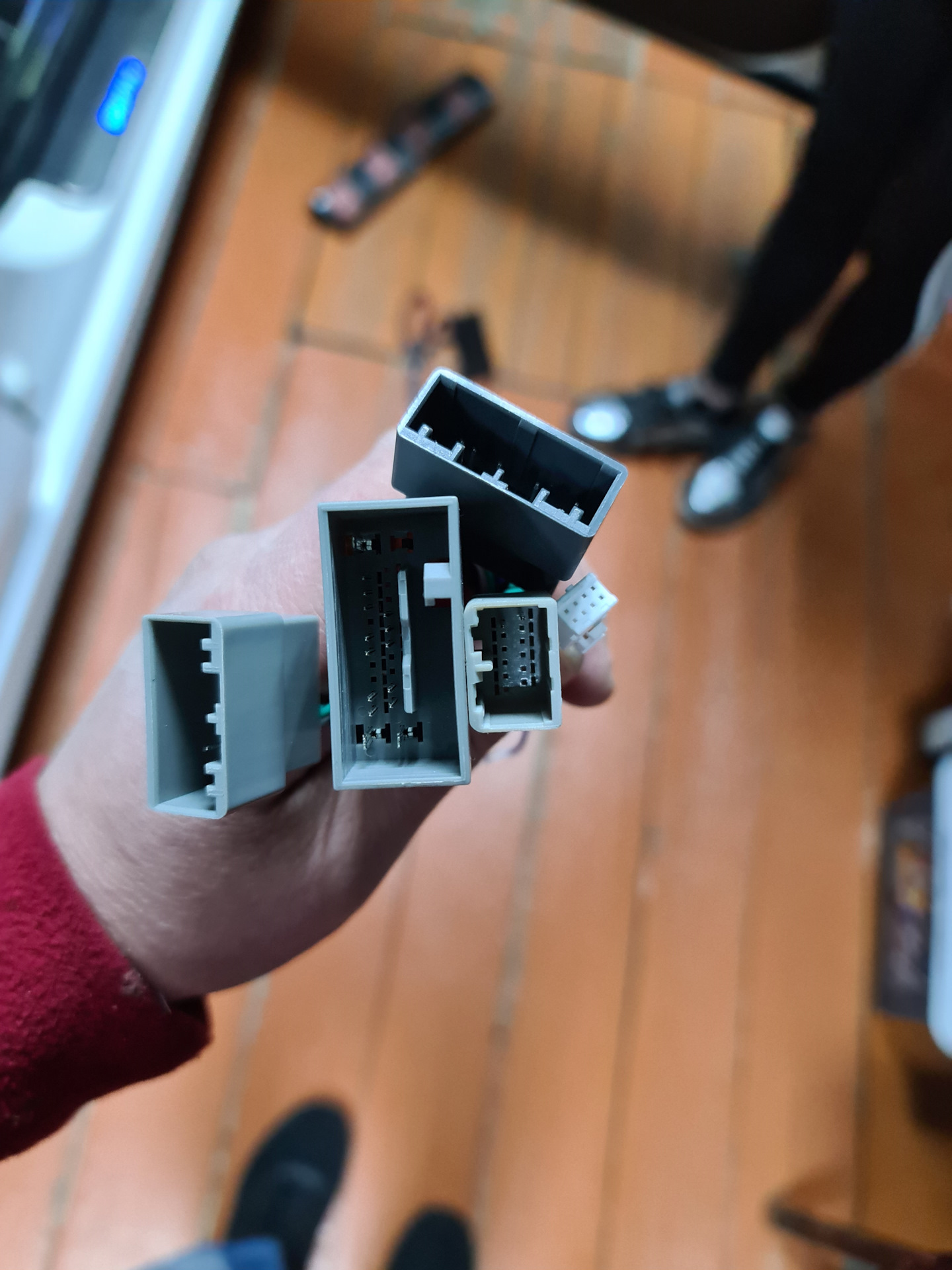

У меня вот примерно такой набор коннекторов в проводке. У тебя магнитола была заводская интернави?
Я свой шлейф от машины сфотал…походу китаец не то положил…не все подходит
У меня вот так отдали шлейф непомнишь они вместе должны быть…отрезана вроде одна фишка
Ну, что за варвары. Сегодня вечером полезу туда. Сниму видео как выглядит шлейф.

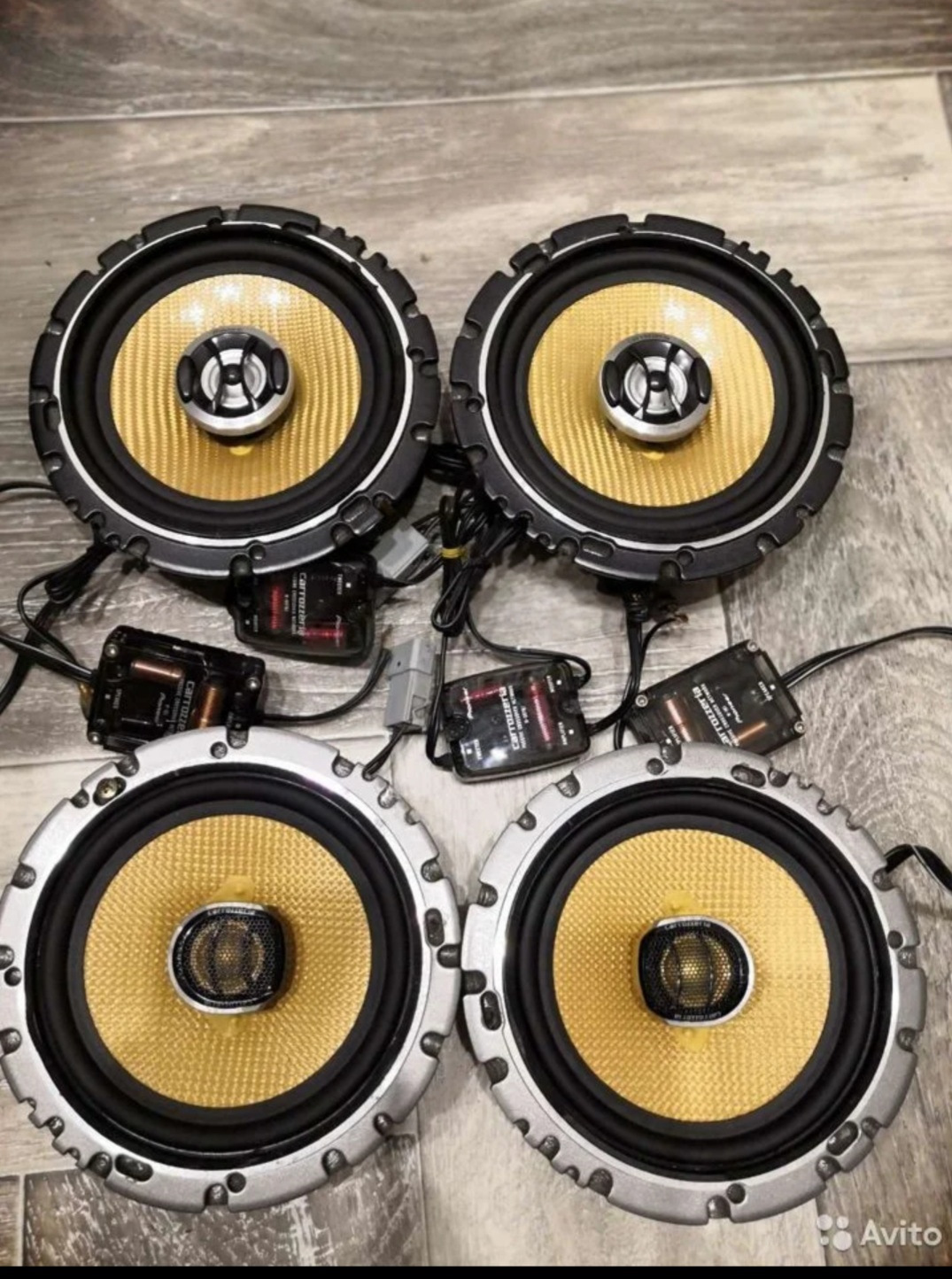

Играет хорошо…несмотря на точто маленький

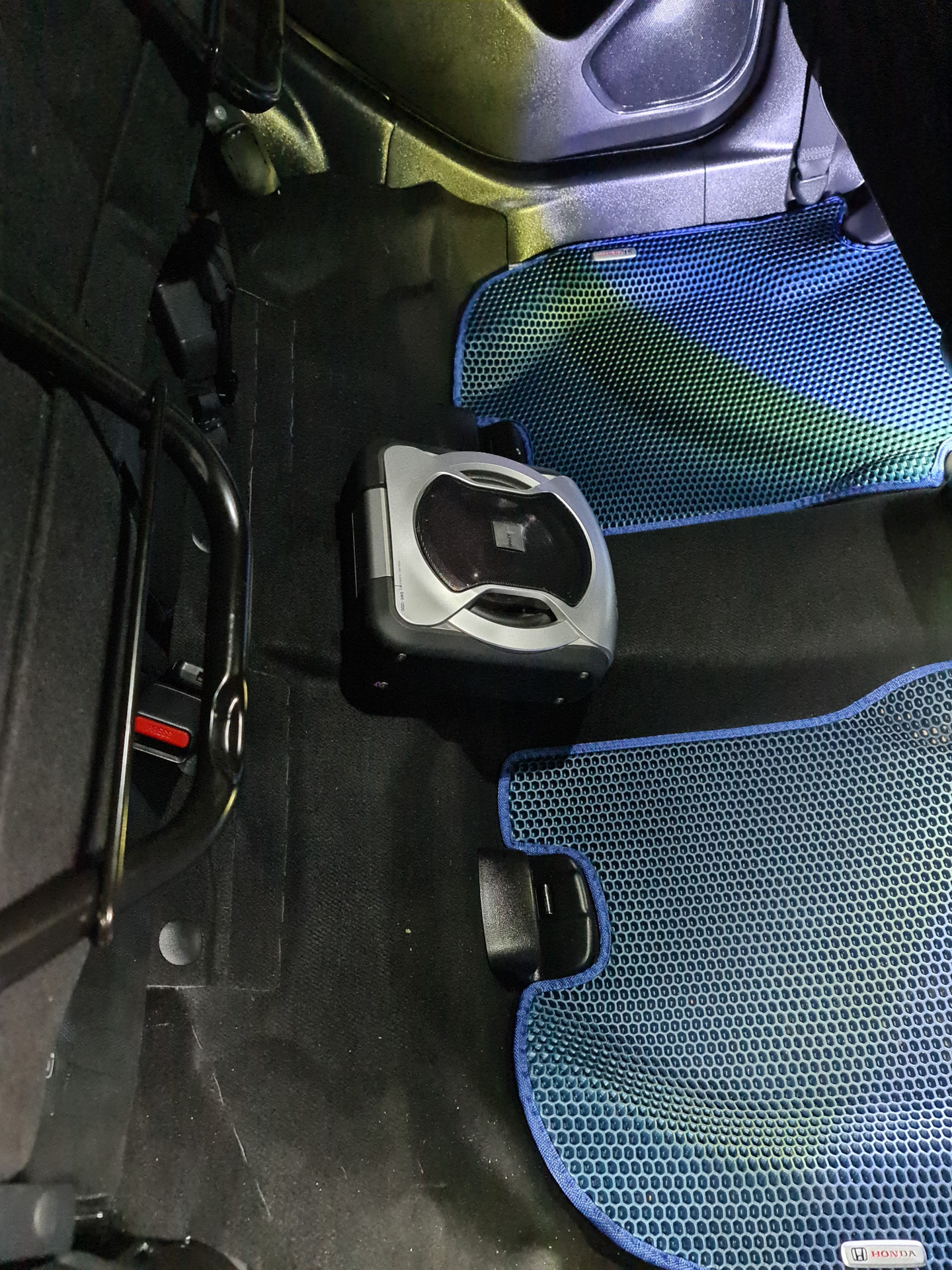

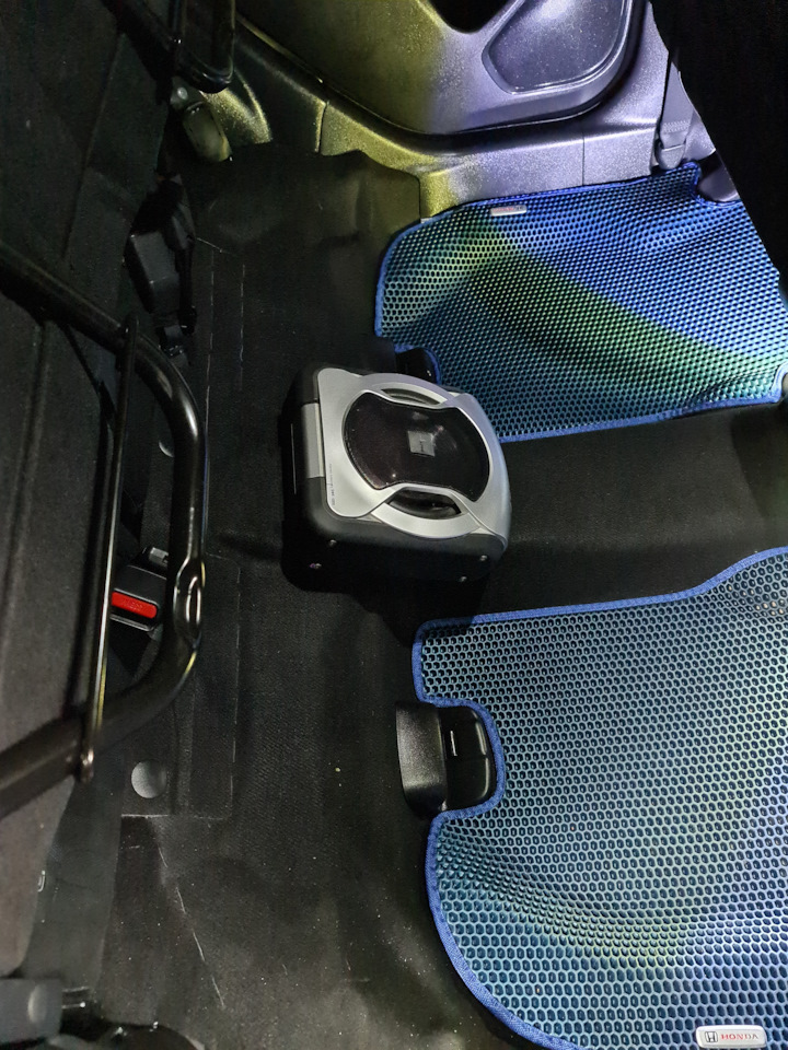

Я хочу только спереди динамики. Две пары 20-ых и пара рупоров на подиуме, а в багажник есть короб с 12 блином на 500 Вт
Саб вот такой под сидушку не залез в задний дивпн запихал
Колонки японские ставил чел с японии тоскает…играют хорошо

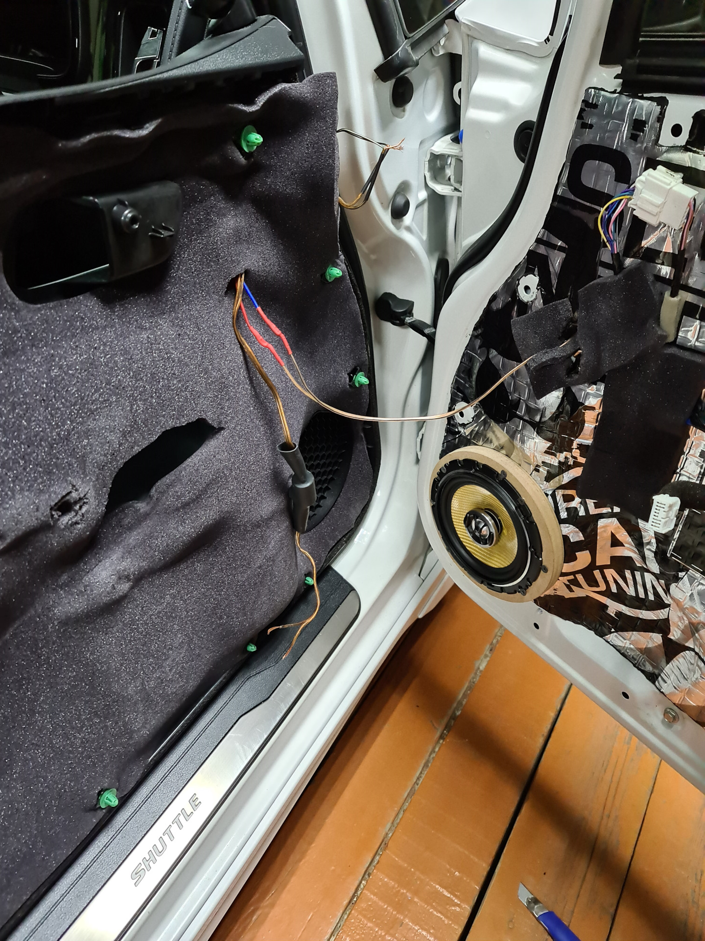

Колонки поменял и зашумил…немного лкчше стало…стекла у нас тонкие …от шумки сильного результата не жди
Для слегка громкого фронта обязательна шумка, да и сабу она нужна. На тостере от саба крыша плясала потому что была незашумлена.

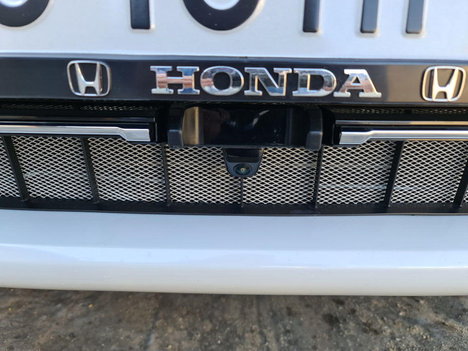

А понял я заказывал и регистратор x5 тиайс и камеру не из комплекта…ту которая постояно работает…изображение очень хорошее которая с комплекта вообще неочень
У меня другой регик. Тоже с 2-я камерами и кронштейном. Скоро и об этом будет пост.
Динамические линии на камере с комплекта?
А камеру с комплекта поставил или родная?
Родная камера не работает. При включении задней только динамические линии работают. Надо ставить камеру с комплекта. Пока нет на это времени, а спец по сигналка в другом городе живёт ) Только из-за камеры не поеду к нему.

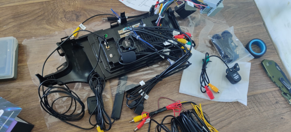

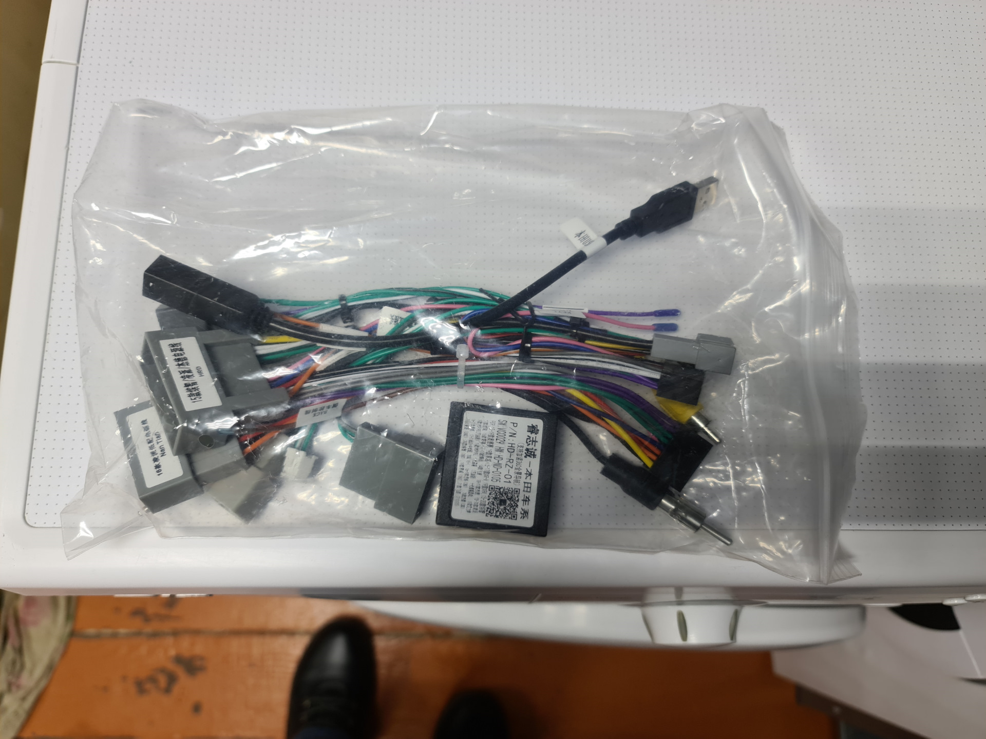

И еще сказали еслибы вы канбус подключили из комплекта то сгорит
Смотри, если у тебя также маркировка что у меня, а я подключил и не думал что что-то может сгореть и уже 3-й день никаких нареканий.
Ладно завтра попробую…эти ебаные установщики столько намучился с ними то то нешло тоэто
Там их 2
Только к одному комплекту проводов можно подключить кан адаптер
Видишь там их 2 на одном 15 написано на дркгом 16
Вот таеие у меня были
Вот эти и использовал
На большем шлейфе там наклейка сколько конекторов…у меня 15 …бывают другие у тебя сколько
Не скажу, честно ) Просто не запомнил.
Да
Ок
Сделай пожалуйста фото шлейфа проводов …чет у меня помойму другие шли
На 5 фото левая верхняя часть пучок проводов с кан адаптером. Не скоро я ещё полезу все разбирать.

Я с магнитолой уже пару месяцев катаю только положительные эмоции
В общем через T'eyes app обновил софт и открытие дверей показывает. 3D визуализация движения тоже.

Да есть адаптер все как у тебя…просто сам не стпвил а установщики сказали еслиб подключил то сгорело чтотоб
Накинули тебе на уши красавцы ) Там по сути работа обезьянья повтыкать коннекторы и все. При желании можно через переходник родную GPS антенну подключить.
Да 2 шт
Есть большая копна проводов? Как у меня адаптер кан шины есть?
Они мне свой поставили
А провода из комплекта у тебя остались?
Понялл а у тебя какой шлейф в комплекте был…есть фото…а чтоб заработали кнопки с лева нижние и 2 верхние они провода тянули
Шлейф не сфоткал. У тебя в комплекте CC3 по-умолчанию этот шлейф должен быть. Вообще, если не ошибаюсь, то в обычном шлейфе только два проводка под кнопки. Key1 и Key2
Я не сам но меня уверили что канбус на этой машине работать небудет …если вы его подключите спалите чтото в машине…а на канбусе должно и двери итд отображаться там в меню есть галочки
Думаю если бы этой информацией делились, то на магнитоле отображались бы. В каком меню есть галочки? У меня все по настраивать времени не было ещё. Может поискать настройки блока. Но динамические линии есть, в приложении об автомобиле отображается инфа об экономии, часы на приборке синхронизируются с магнитолой и после подключения заработали кнопки руля.

Просто подключил и все
