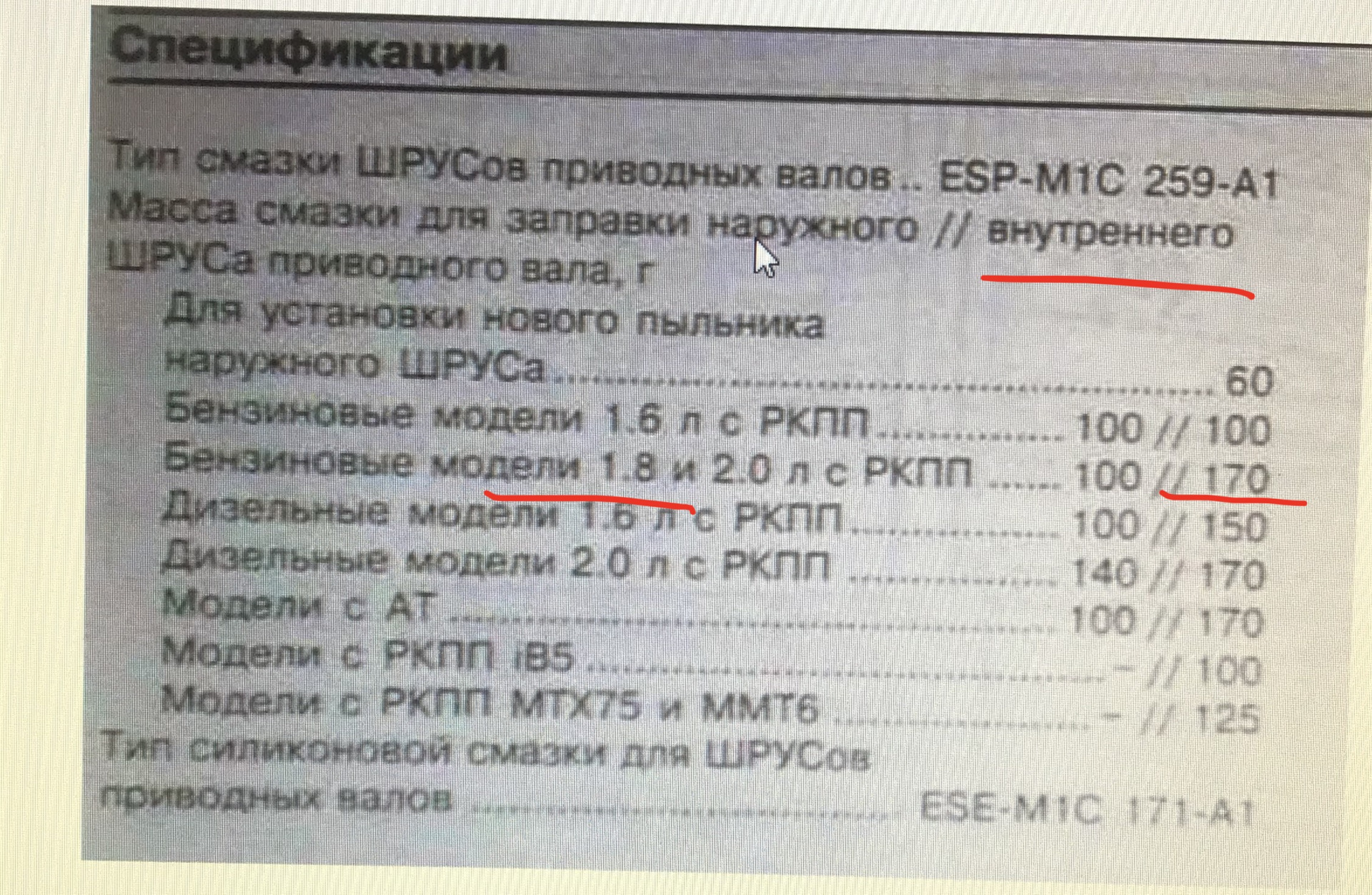

Снял трипоид, натянул пыльник, вставил трипоид, забил смазку GKN в стакан трипоида, которая была в комплекте, в гараже был ещё один пакет такой же смазки, часть выдавил в пыльник и покрутил трипоид, ещё часть в стакан, примерно вышло грамм 150 грамм, на ффклабе пишут, что во внутренний шрус закладывать надо, по спецификации, на 1.8 двигатель 170 грамм, стакан смазкой был почти полный, да и в пыльнике было достаточно, вставил трипоид в стакан и полуось в кулак, внутренний пыльник затягивал ленточным хомутом, далее рычаг, стойка стаба, поставил на колесо и затянул.

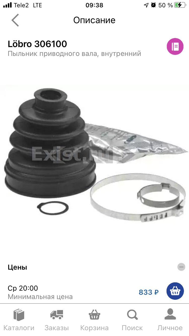

Напиши артикул пыльника.
306100

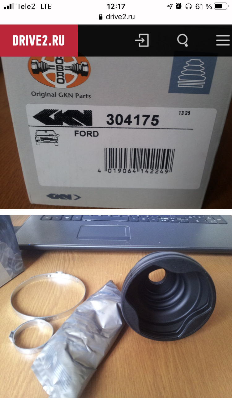

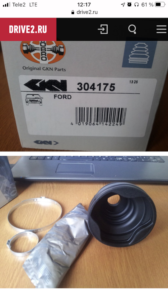

Спасибо. Как он садится, плотно? Есть буртик с внутренней стороны, который в паз на стакане заходит?
на стакан зашёл без усилий, в тоже время большого зазора между колбой и пыльником не было, при затяжке в гармошку не собрался, пыльник по качеству достаточно не плохой, резина(полимер) плотная и мягкая, после установки на полуось, выворачивал наизнанку чистил от попавшего мусора, не треснул и не порвался, если я правильно понял, речь про три формовки 🤷♂️вот скрин с подобной заменой, надеюсь поможет
Нет, на скрине как раз тот, что без буртика. Это не тот артикул, что ты поставил. Я такой не стал ставить себе.Там между выступами на кромке внутри должен быть буртик, который защелкивается на стакане.
хм, хороший вопрос, на внутреннюю сторону внимания не обратил, да и не знал, что они различаются от артикула к артикулу, теперь трудно сказать, какой конкретно был в коробке и, что в итоге там стоит.на выходных этих/следующих буду менять ТД, может коробку найду или на пыльнике гляну, какие либо опознавательные знаки

да, сел нормально, после затяжки не проворачивался, было две пачки по 80, одну выдавил в стакан, из второй половину примерно в пыльник(~40), и примерно 30 ещё в стакан, заполнил пустоты, при прочих равных в пачке ещё смазка осталась, итого около 150 грамм, все на глаз, рекомендации завода на фотке.

Все-таки хочу найти правильный пыльник Loebro с буртиком. Узнать бы, по твоему артикулу с ним или без.
забей, посматривай, за состоянием пыльника и областях куда смазка вылетает, если затянули нормально, никуда она не денется оттуда, за свой пыльник сказать ничего не могу, артикул скидывал, может в магазине проФорд есть такие пыльники по наличию, чтобы воочию посмотреть

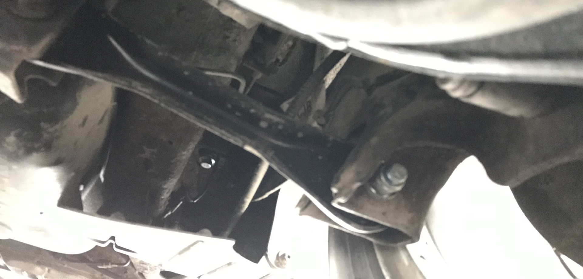

На фотке серп+косточка косточка не правильно установлена, там надпись фронт должна смотреть вперёд по ходу движения (выпуклостью вперёд)))
спасибо за ремарку, к счастью, когда ставил подпружинный рычаг, умный человек увидел и сказал тоже самое)) пришлось перекручивать, сейчас все стоит как надо
