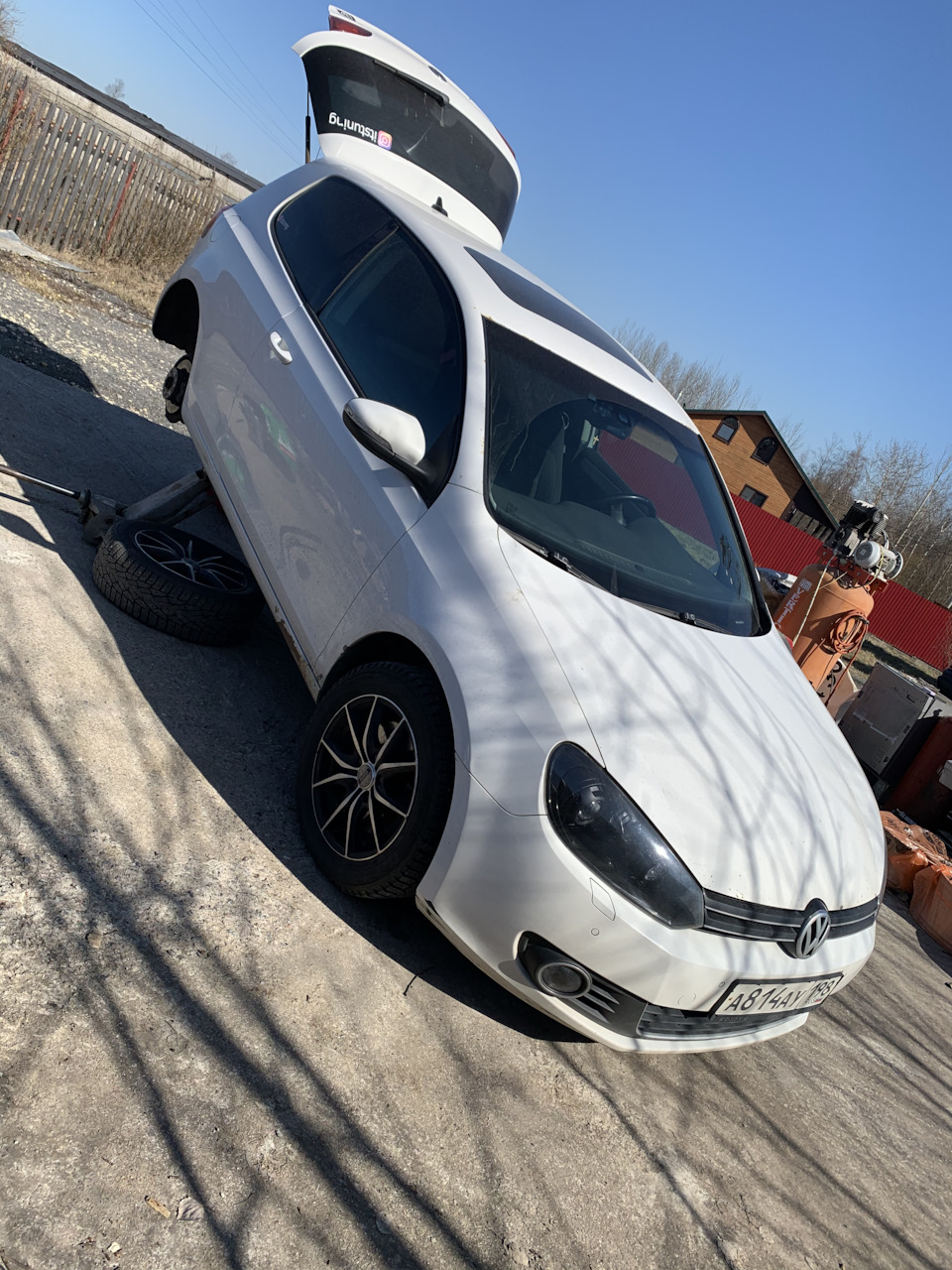

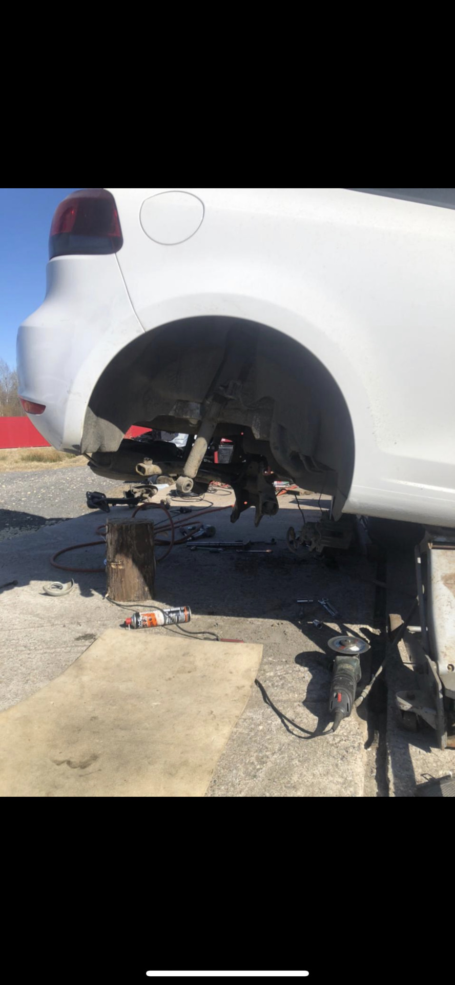

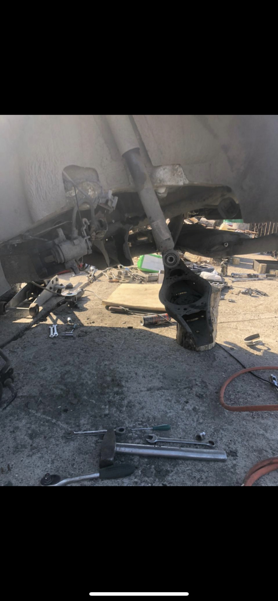

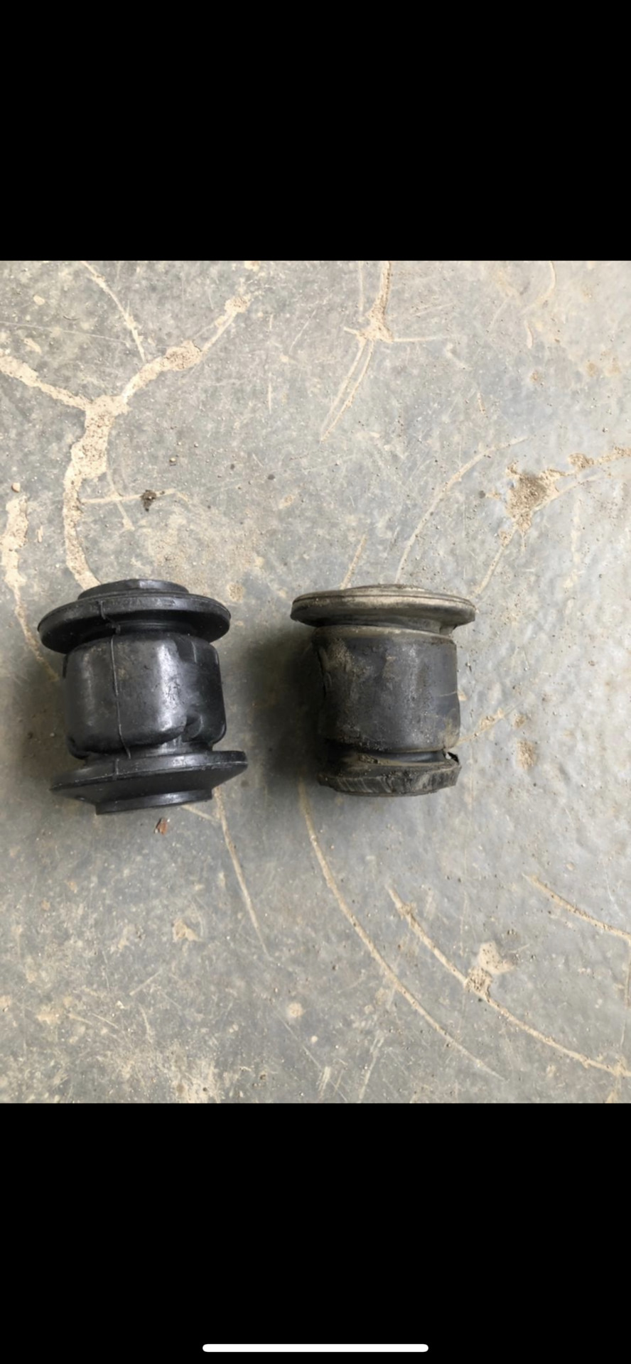

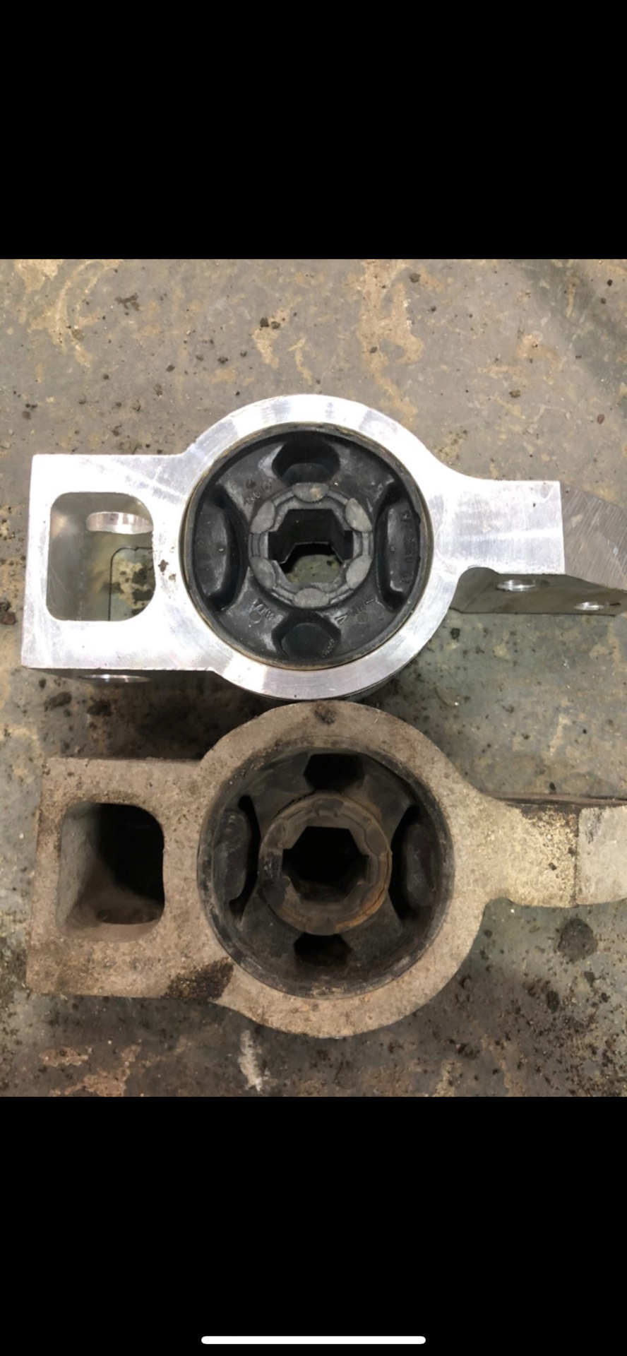

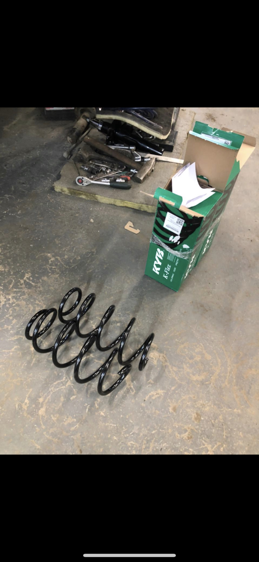

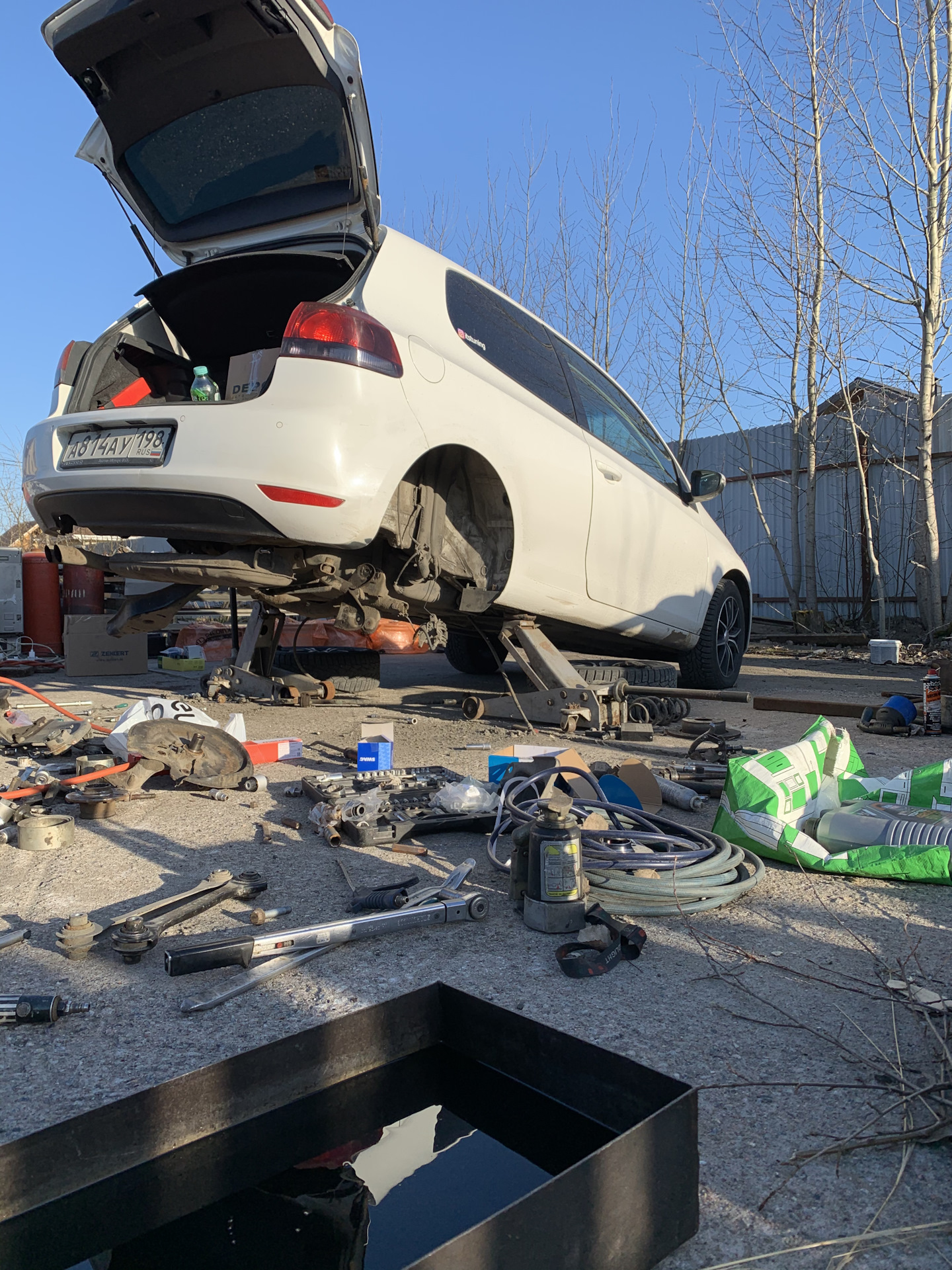

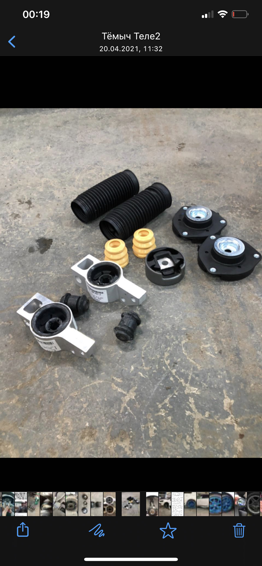

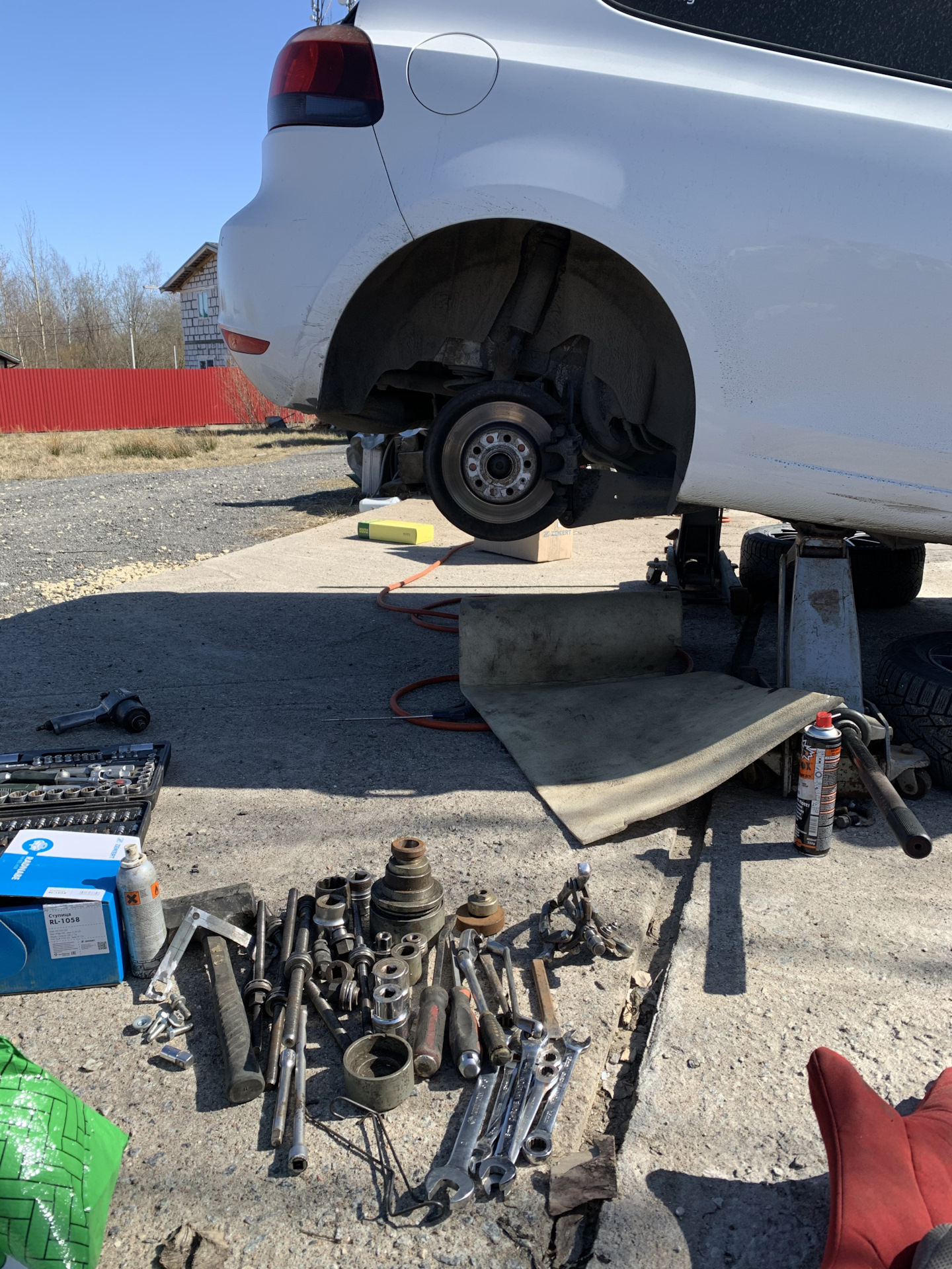

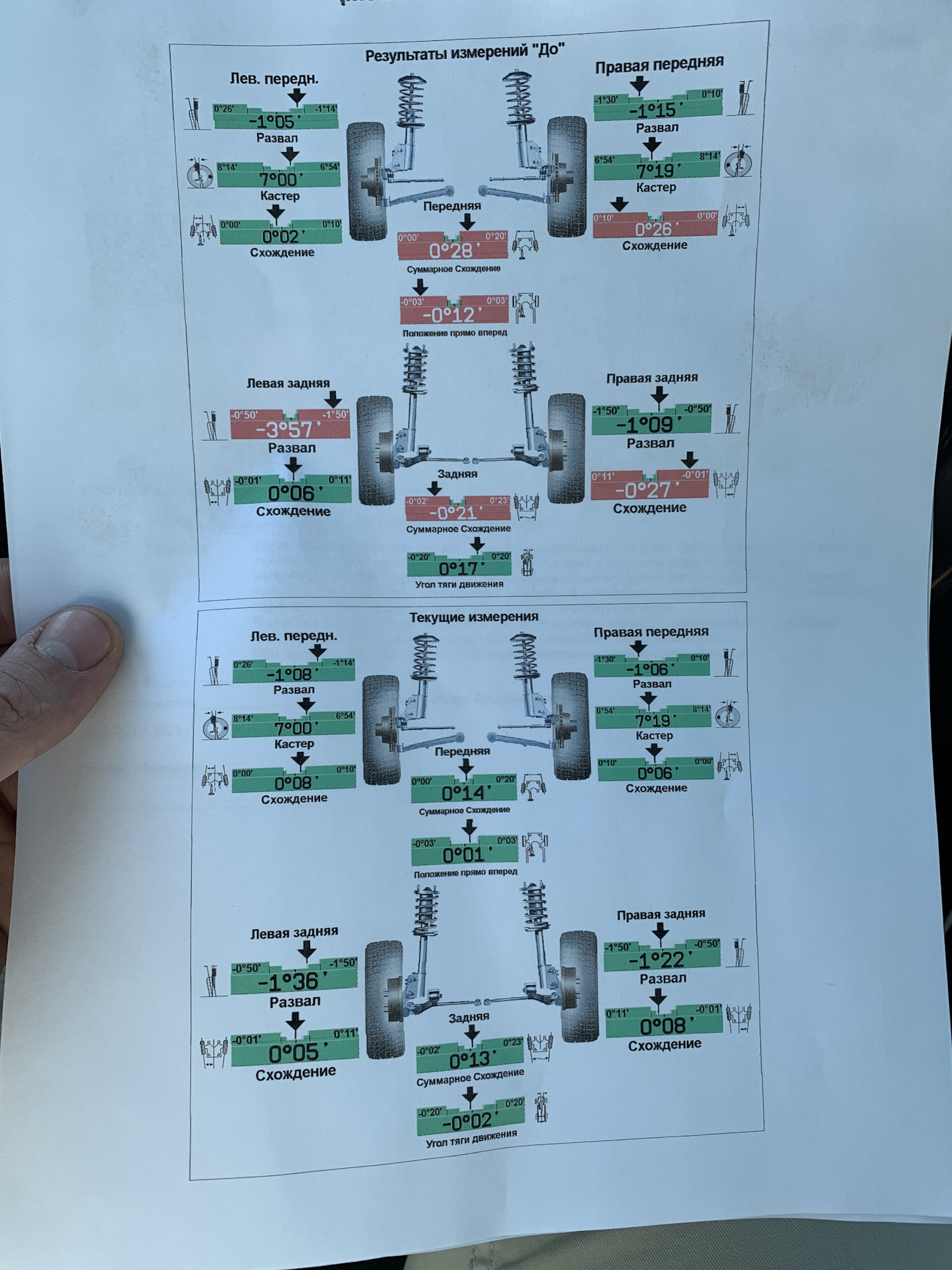

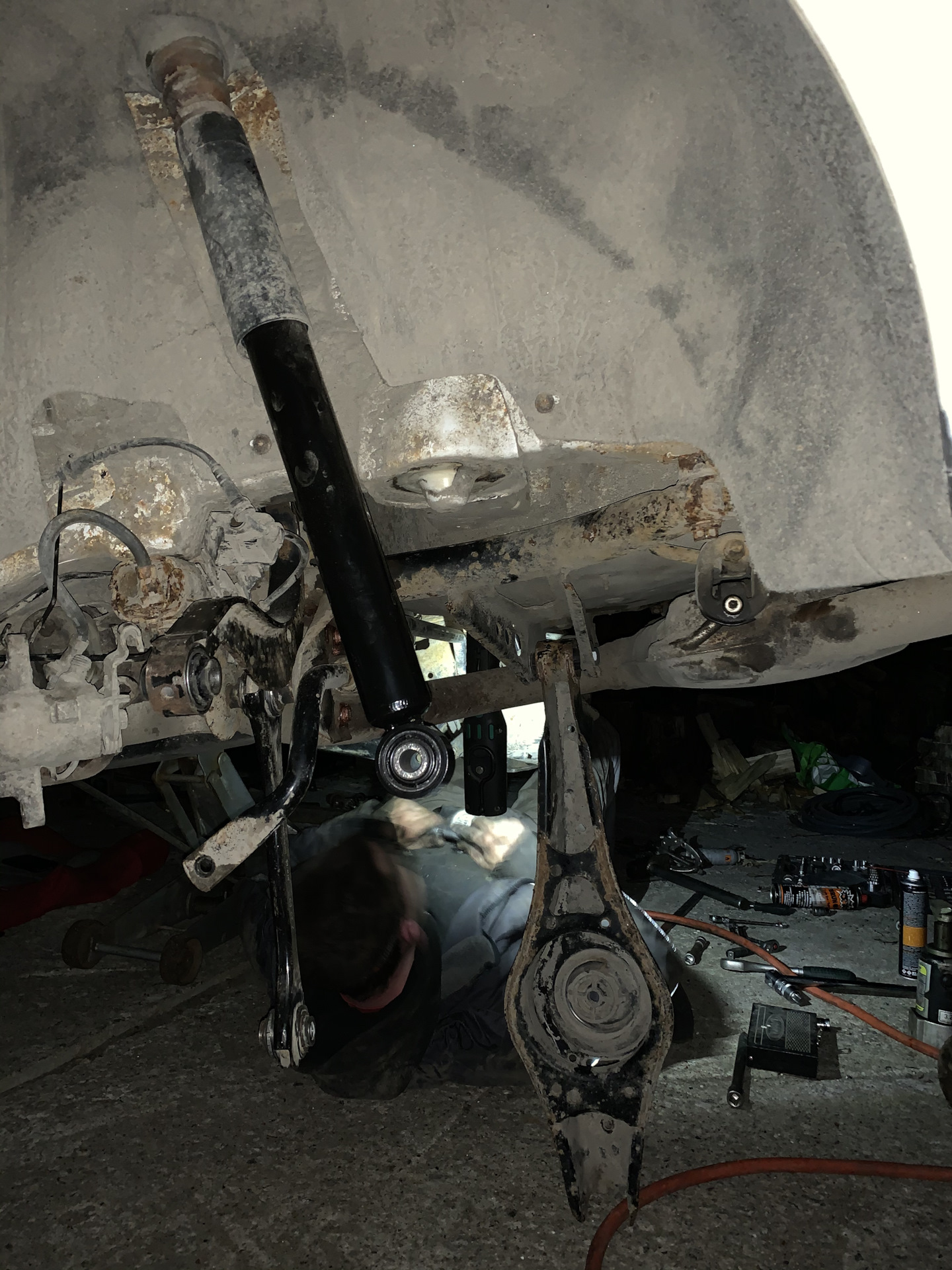

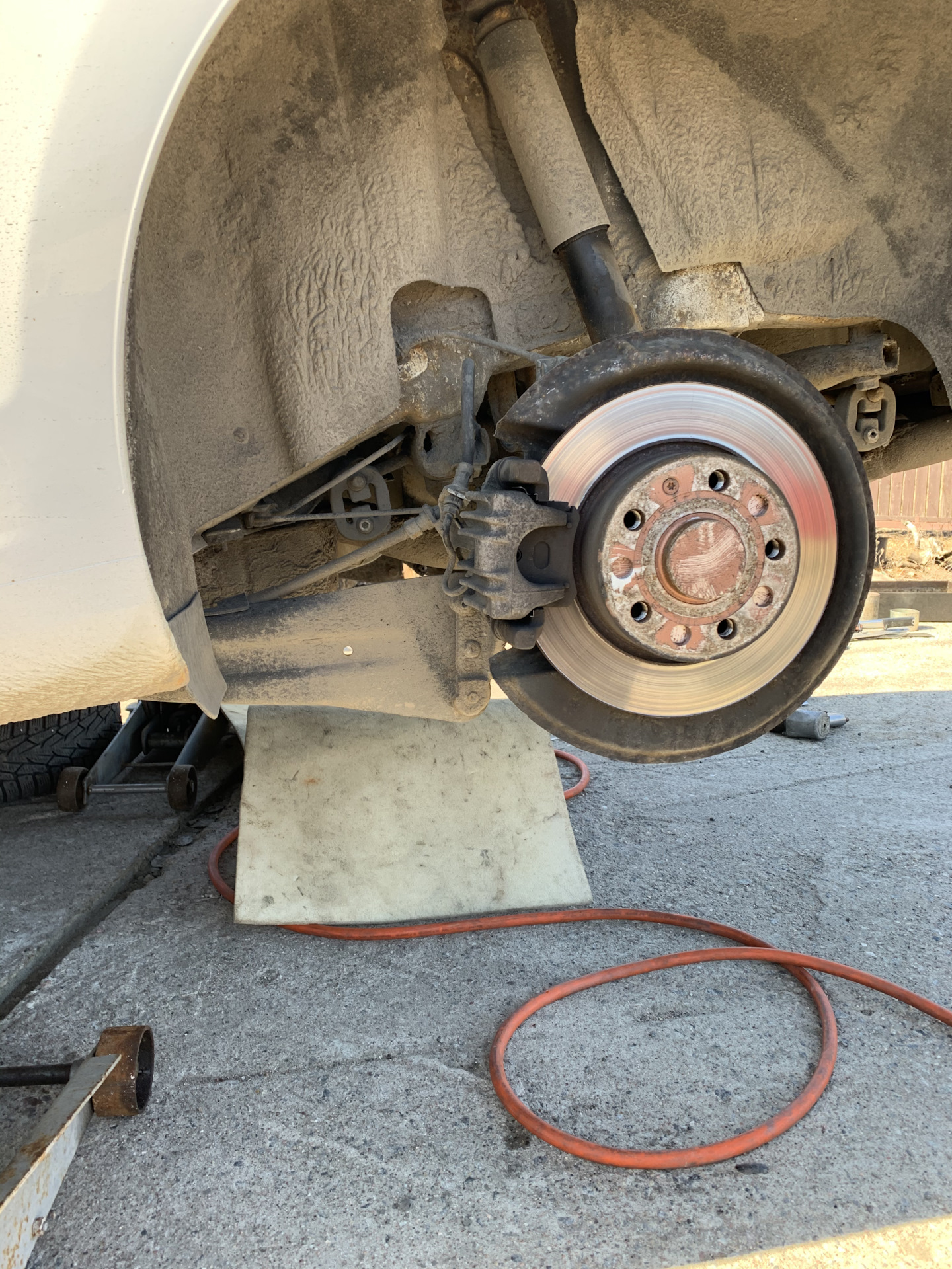

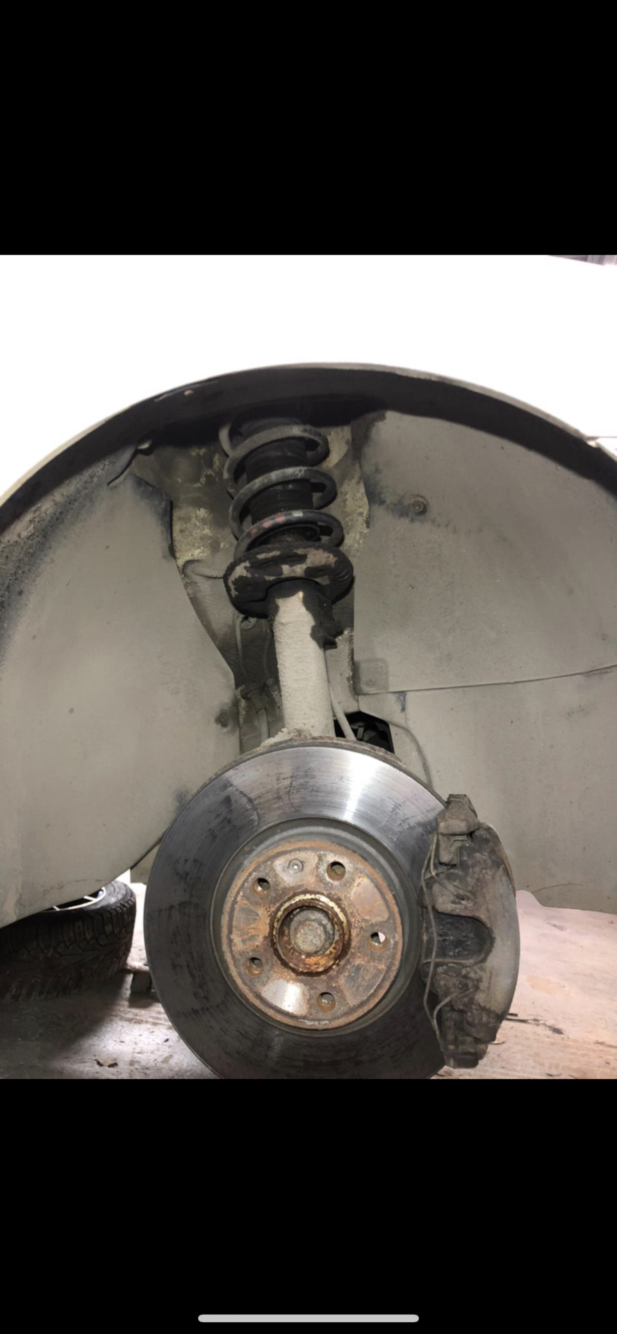

После покупки машины было понятно что в подвеску давно ни кто не лазал. Вообщем то по списку пойдём.

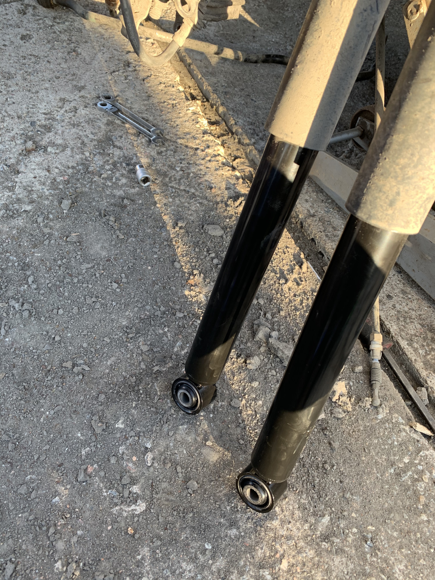

1. Амортизаторы в круг (4шт)

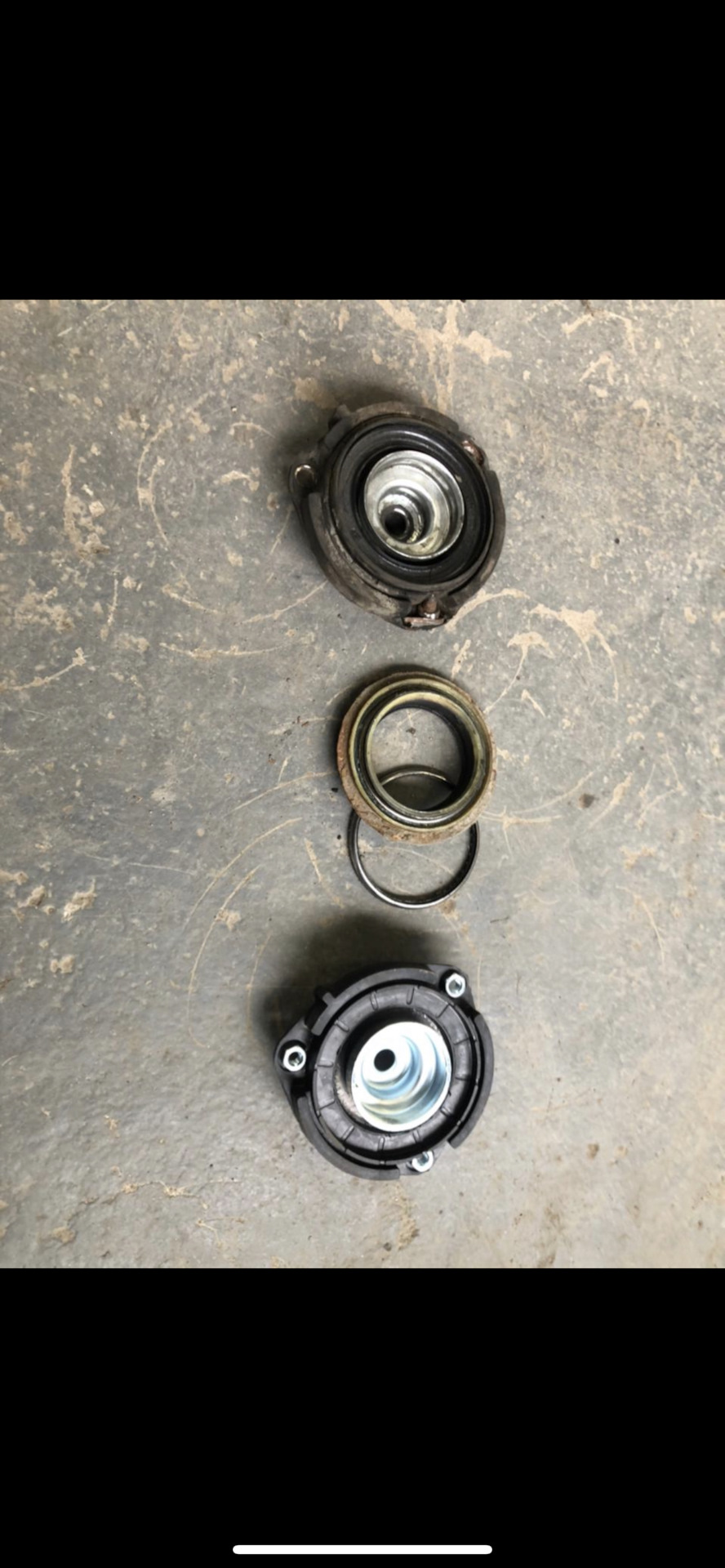

2. Пружины перед (2шт)
3. Опоры амортизаторов перед. (2шт)
4. Подшипники опор амортизаторов (2шт)
5. Сайлентблоки передних рычагов (4шт)
6. Стойки стаба перед+зад (4шт)
7. Центральный санлетблок в подрамнике (1шт)
8. Задняя ступица правая с подшипником (1шт)
9. Сайлентблоки задней подвески (14шт)
10. Развальные болты задние (4шт)
Вообщем то это увлекательный был аттракцион)
Всем спасибо за внимание, особо информативность пост ни несёт, можно сказать для отчета.

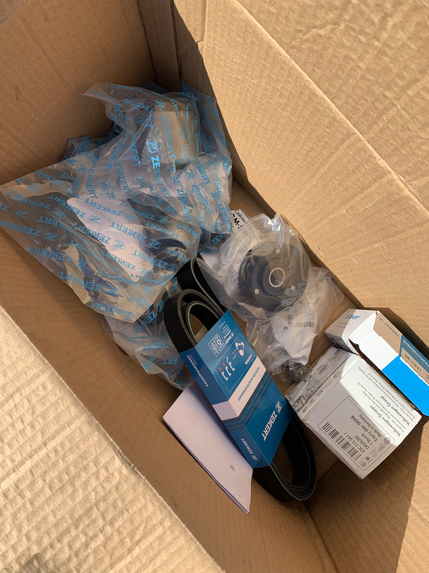

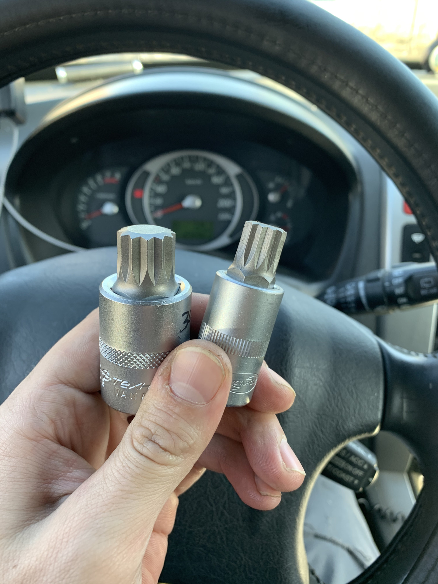

Запчасти на фото: 03C115561J

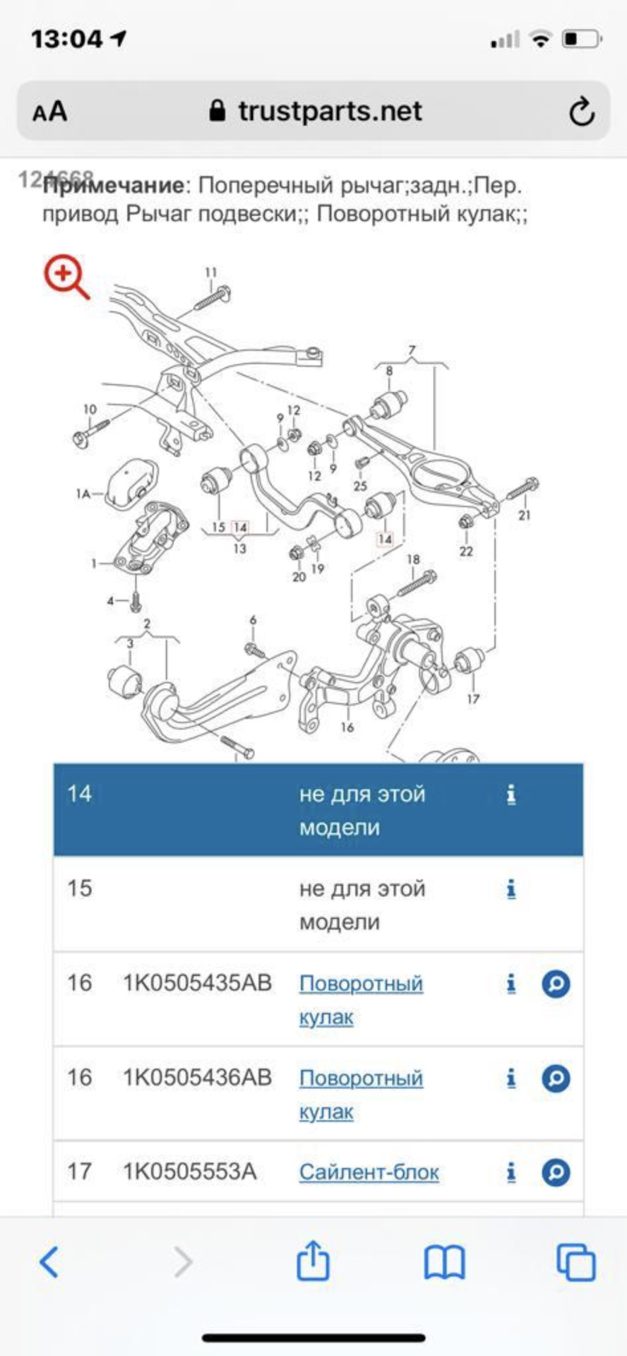

Где там сзади 14 сб?😱
1.Сайлент в нижнем рычаге (лодка)
2.в верхнем рычаге (Кривом)
1. В кулаке
2. В поперечном рычаге( его на схеме нету) 👋
1. В продольном рычаге
Умножаем на 2 на каждой стороне ) ещё вопросы?
В продольном рычаге разве кончается?
К сожалению питерские реагенты и соли разъедают все🙃 там резинки полыхают. Плюс тачка прошла 200+ / плюс заднюю подвеску кроме стоек стаба ни кто ни разу не Дедал)
Так что заменили и забыли 👌

Да, я тоже думаю на станции, иначе это может затянуться надолго. Не осталось номеров деталей?
Ну на счёт на долго или нет это уже решайте сами, ну а вот с номера деталей не подскажу, друг занимался закупкой запчастей и он же помогал все менять.

По факту нужно перепресовывать только :
1 Сайлент в лодке
1 Сайлент в кулаке
1сайлент в поперечном рычаге
В верхнем рычаге 2 и в поперечной лучше не менять, точнее покупать их в сборе по деньгам почти одно и проще в 1000раз
Mazgi
15 / 14 / 17 / 8 / 3 плюс поперечная тяга 2а сайлента(меняется в сборе) вообщем то как то так)
