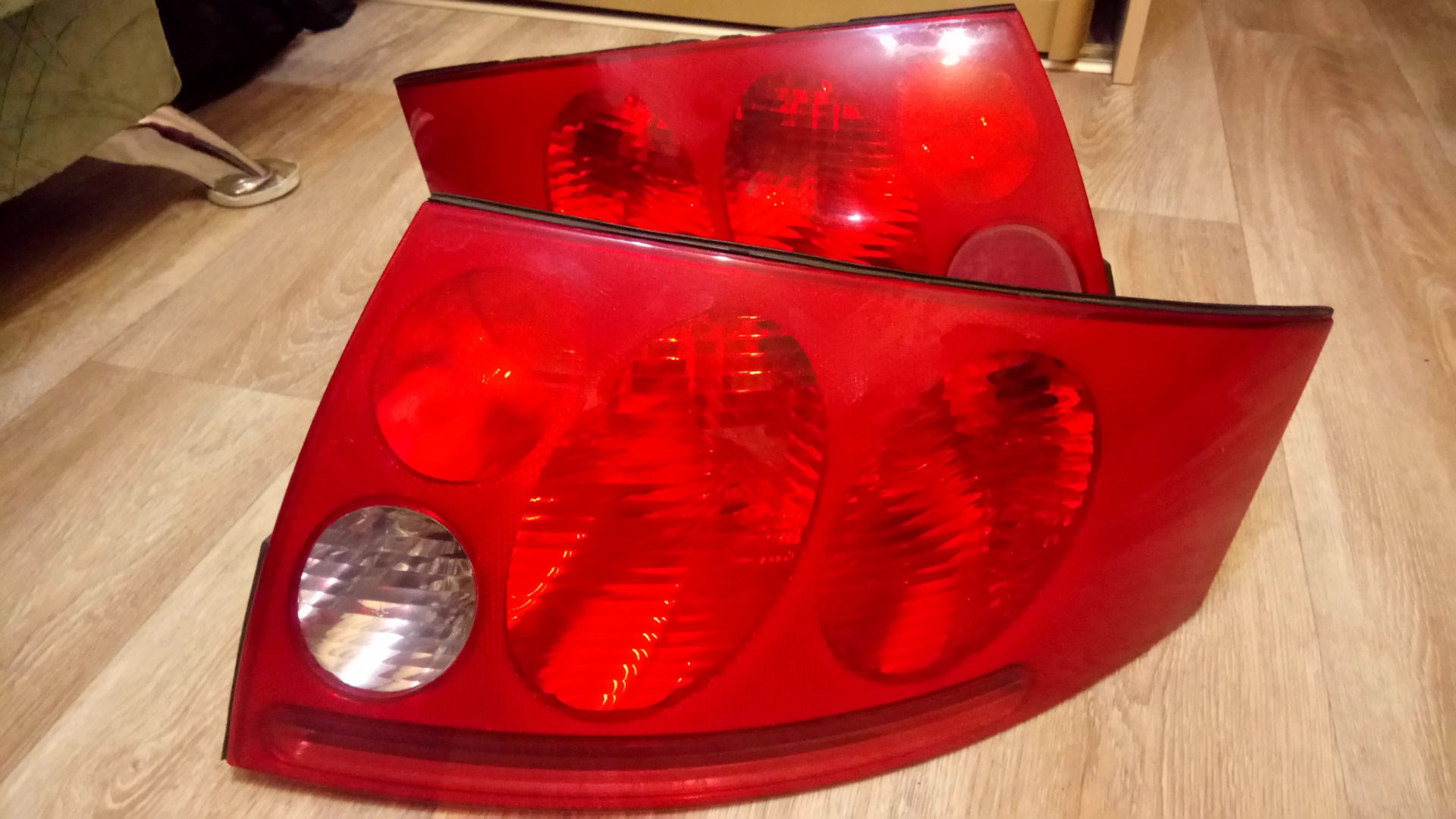

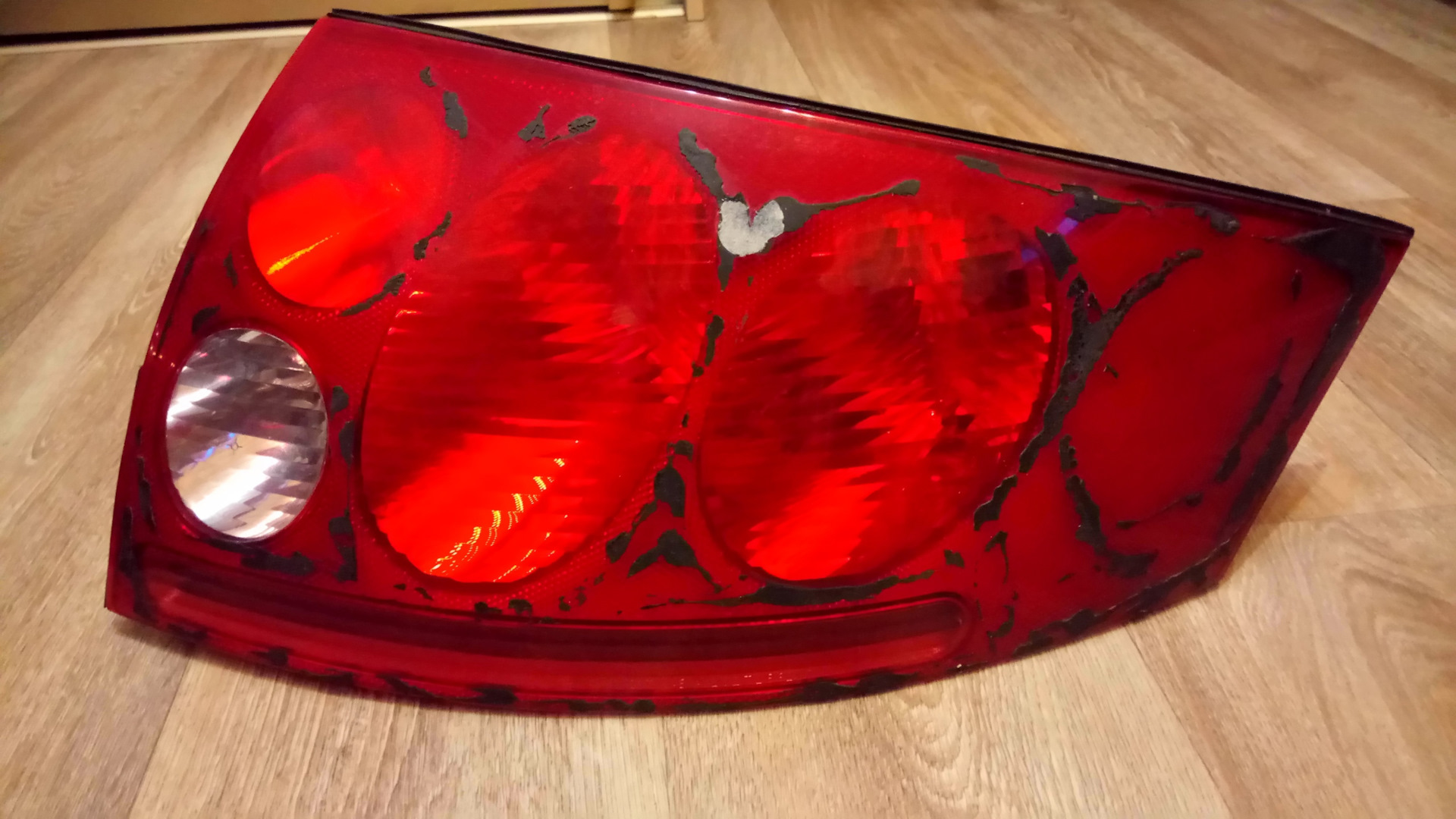

2) задние фонари были заменены на родные, которые достались вместе с машиной (правда пришлось очень долго оттирать с них клей, т.к. на них были наклеены чёрные маски);

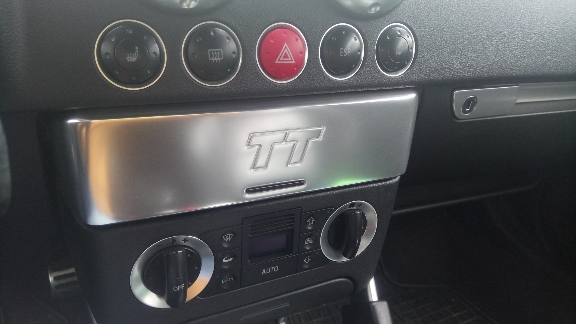

4) была восстановлена, можно сказать, одна из главных фишек — автоматическое плавное откидывание крышки магнитолы при нажатии на неё;

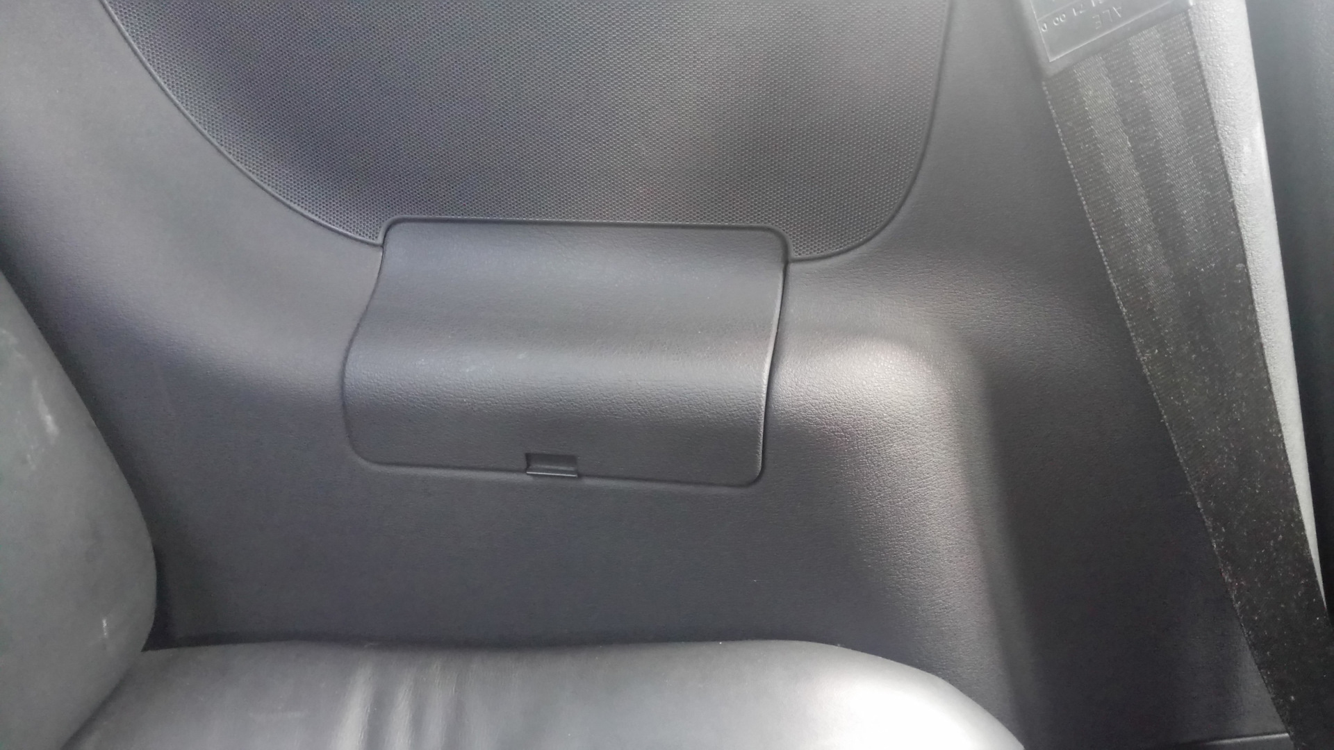

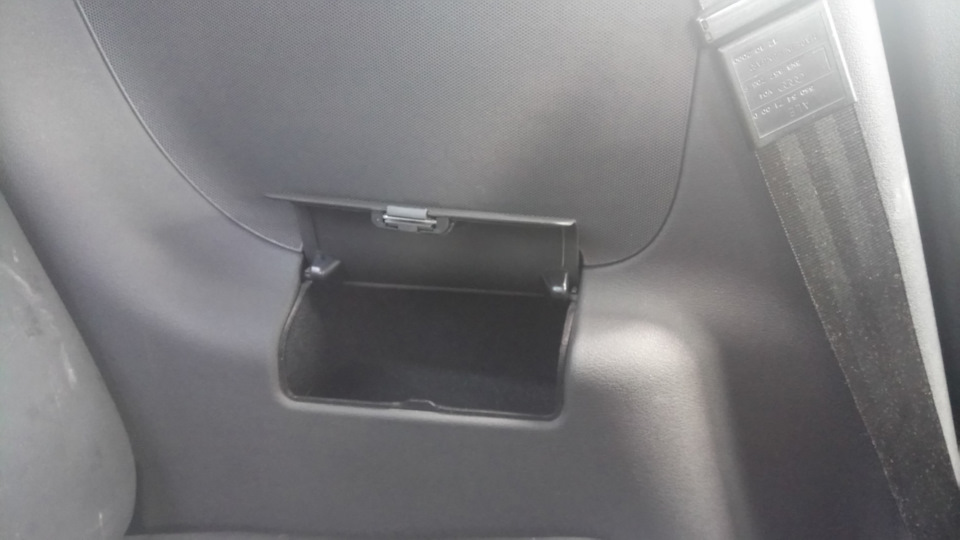

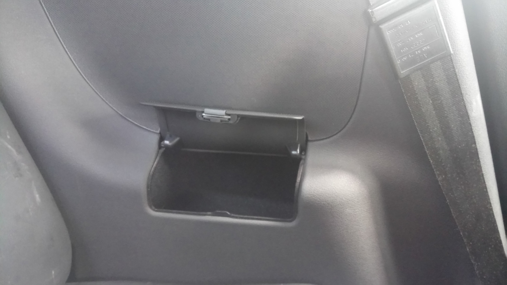

5) восстановлена защёлка крышки вещевого отсека в левой задней боковой облицовочной панели;

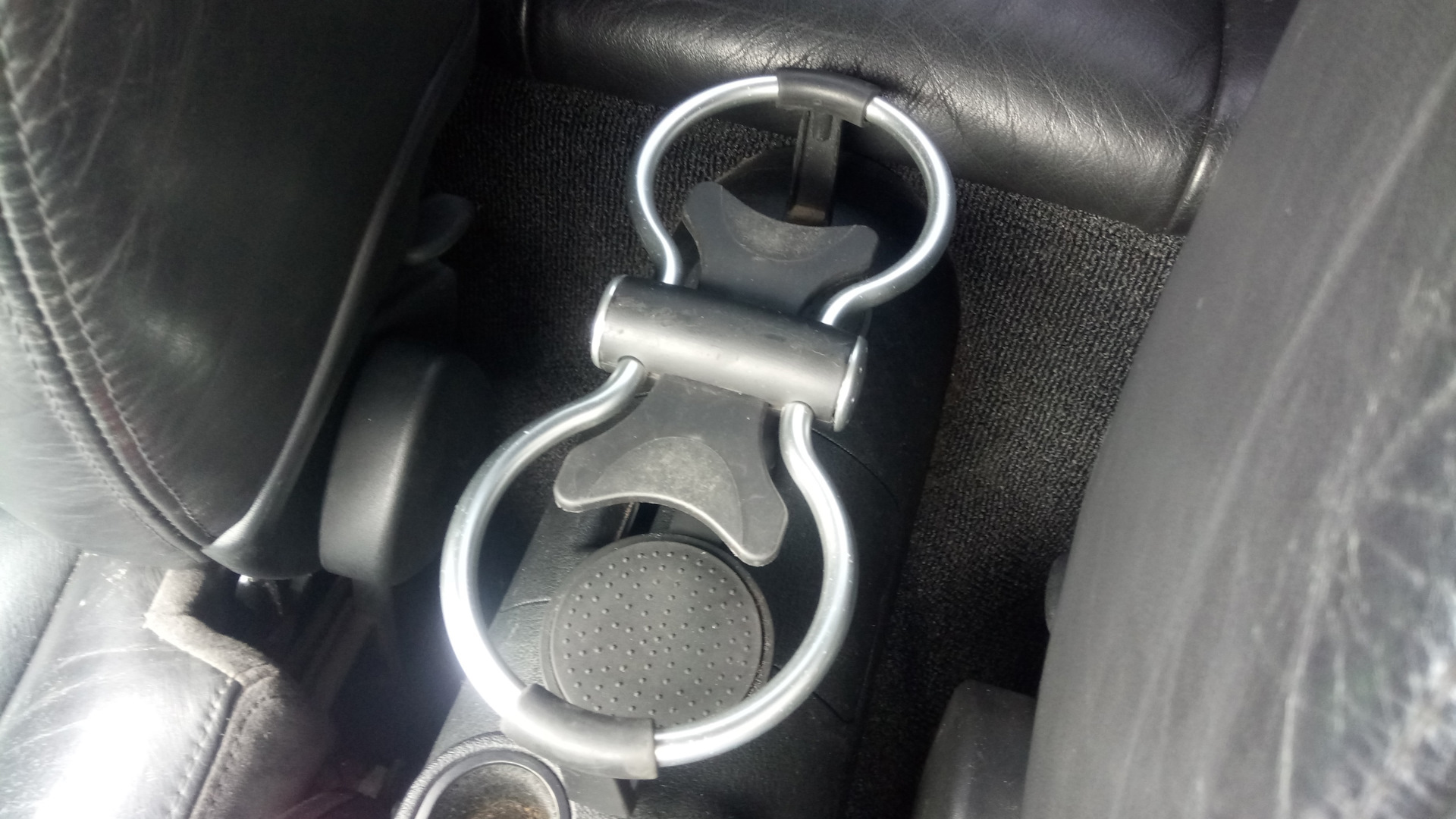

6) болтающийся подстаканник был перебран и подтянут;

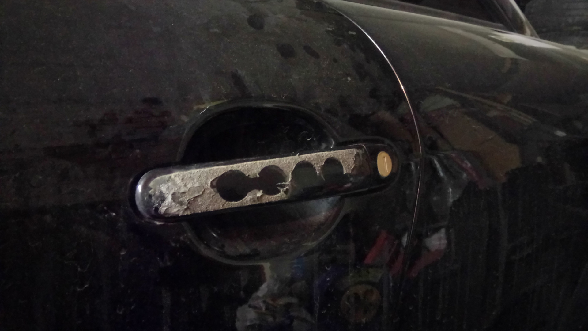

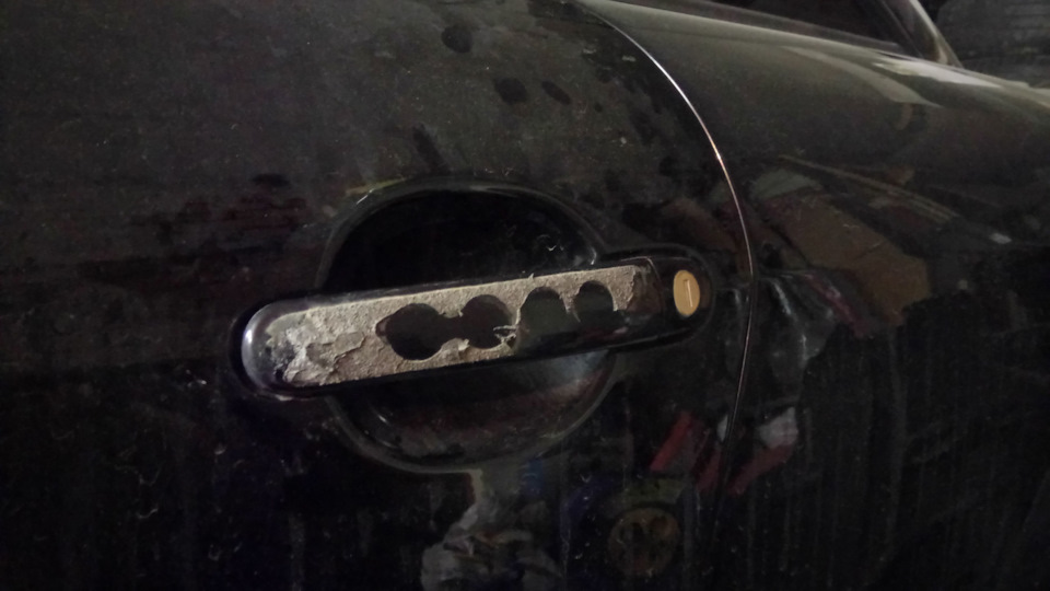

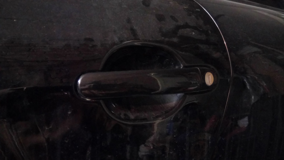

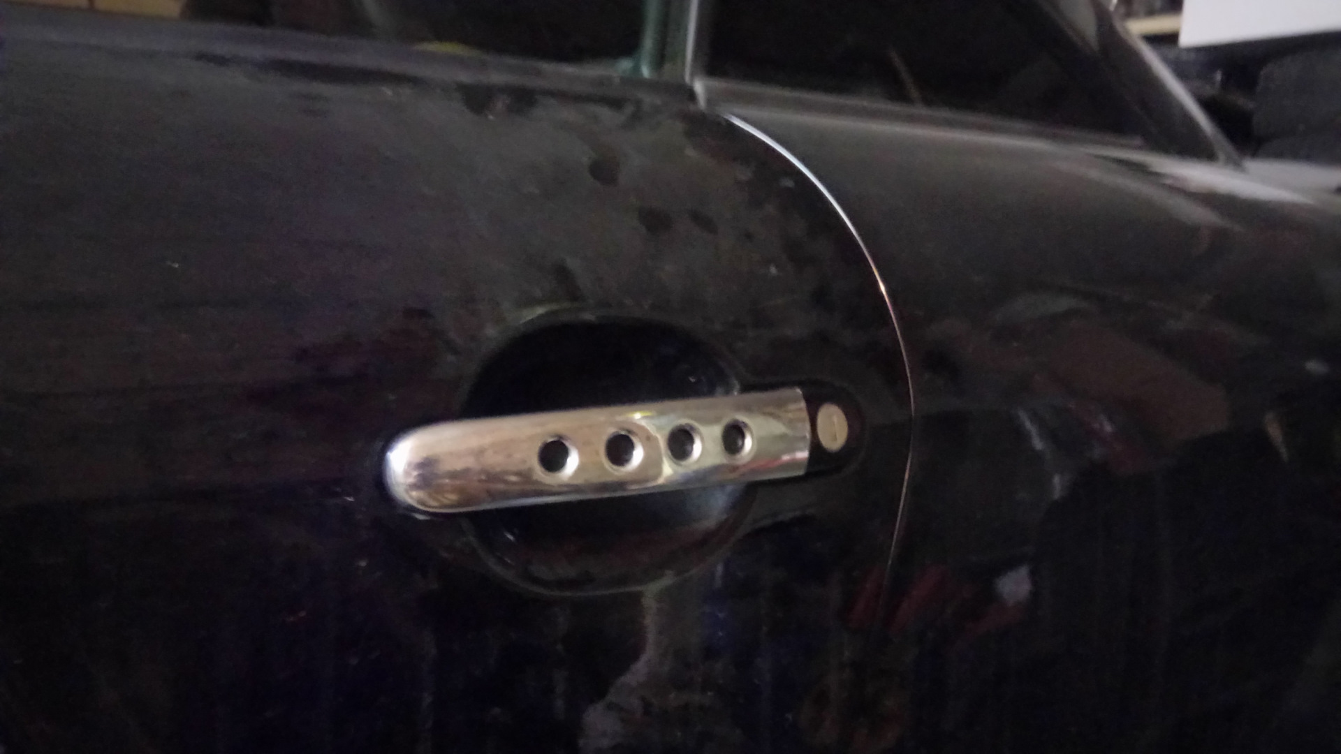

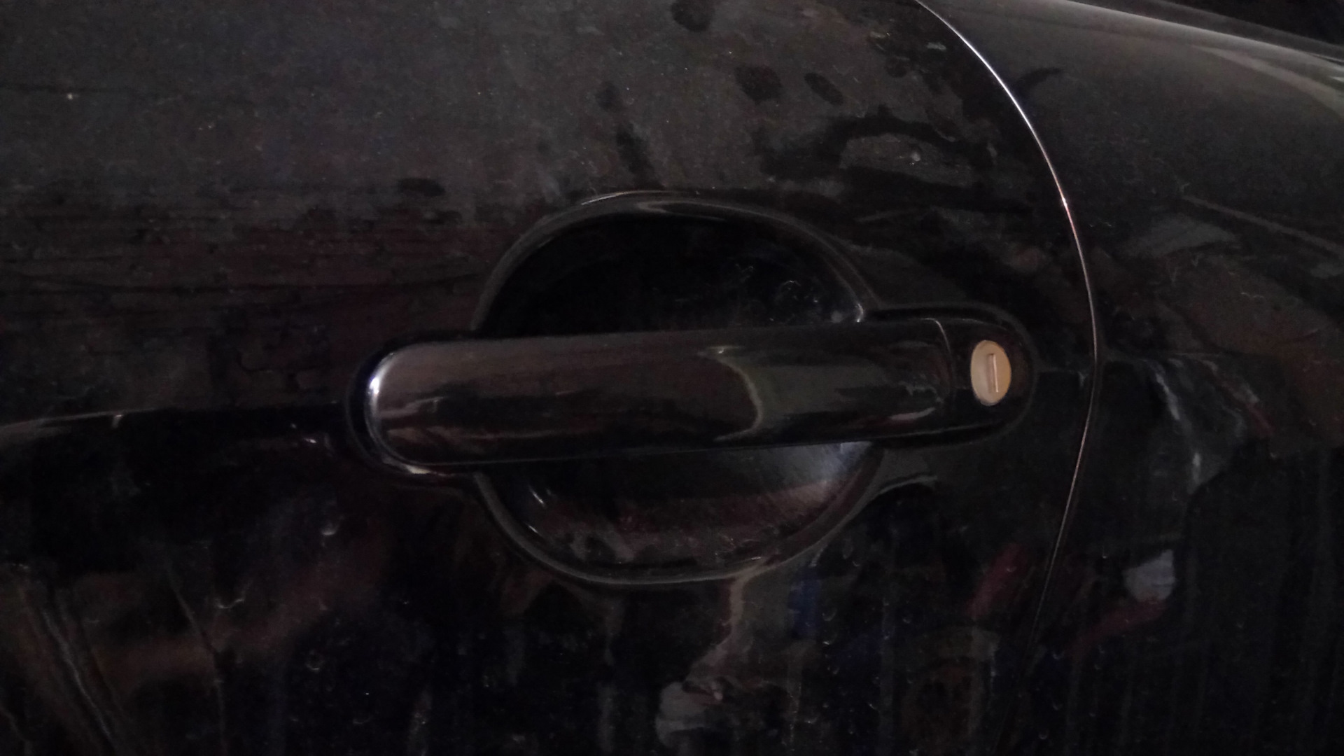

7) с дверных ручек были сняты накладки;

Как восстановил крышку магнитолы и крышку отсека на заднем сидении?
С крышкой магнитолы пришлось повозиться в плане того, что на машине делать её крайне неудобно. Пришлось снимать полностью нижнюю центральную часть (благодаря Эльзе). Дома уже было гораздо проще ковыряться, ибо весь механизм на виду. В моём случае были отломаны оба держателя пружин и сами пружинки затянуло вовнутрь, из-за чего крышка открывалась только вручную, туговато и явно за что-то скреблась. Пружины там скручивающиеся. Я вытянул и подогнул эти пружинки так, чтобы они снова не зажевались в шестерёнчатую часть механизма, ну и зацепил их за ппластик так, чтоб ничего не мешалось. Ещё пришлось чутка подогнуть ушки крепления крышки, т.к. шестерни плохо входили в зацепление и соскакивали, а крышка открывалась с рывками. Смазал все трущиеся детали густой смазкой и всё прекрасно заработало. Так же пришлось подклеить усик, который отвечает за нахождение крышки в закрытом состоянии, ибо он плохо держался и мог в будущем выскочить. Пружины сильно натягивать не стал, чтобы на этот самый усик не было большого давления.
А по крышке заднего отсека — использовал кусок пластика (обычная пластиковая карточка, окрашенная в чёрный цвет) и гвоздь с отрезанной шляпкой, чтобы внутрянка не вылетала вместе с пружиной. Пластик вырезал по высоте как "корпус" защёлки, а по ширине примерно по +2 см с каждой стороны для большей площади контакта с самой крышкой, потом изогнул пластик так, чтобы он облегал корпус, после чего сначала приклеил его к этому корпусу, а после к самой крышке со внутренней стороны. Клей использовал "Момент кристалл", т.к. не хотел дырявить крышку шурупами с внешней стороны, чтобы зафиксировать механизм. В общем, получилось, что корпус защёлки держится за счёт пластика, держащего его на своём месте, а сама защёлка не вылетает благодаря гвоздю (который кстати видно на фото в открытом состоянии), а так как это всё находится со внутренней стороны крышки, снаружи в салоне не заметно каких-либо признаков ремонта.
Наверно нифига не понятно, но когда сам полезешь и всё увидишь, думаю, поймёшь что да как) Ну или на крайняк могу попробовать потом описать конкретнее и с фотками, если понадобится) И это при том, что неисправности будут точно такими же, иначе придётся уже что-то выдумывать.
