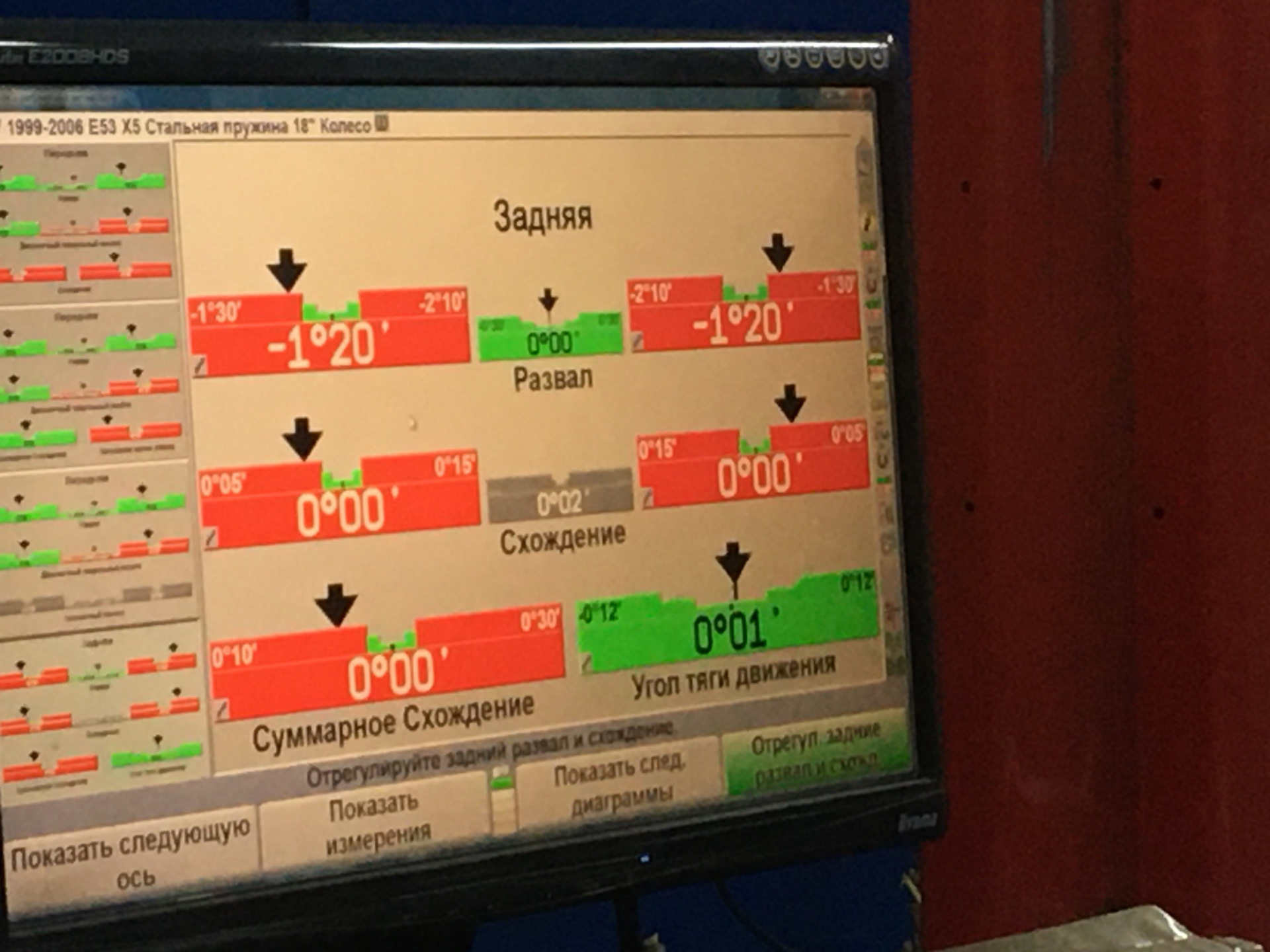

После всех действий медленно пополз в Колтуши на сход-развал.
1000 руб у знакомого и все в допусках, по факту подправили только схождение и выровняли руль.
Немного уходит задний развал, колеса домиком, но на гране. На заднем подрамнике сточились упоры развальных болтов. Надо наваривать планки.
