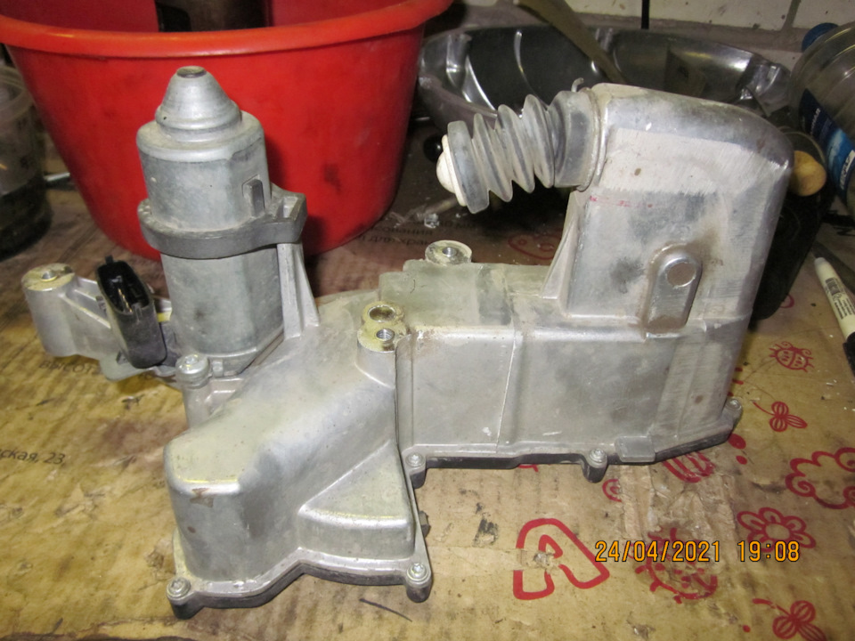

В догонку к отчёту про неисправность робота-АМТ выкладываю отчёт о потрошении актуатора сцепления. Оговорюсь, что на момент разборки актуатор уже громко скрипел, хоть и работал исправно. На каком пробеге он начал скрипеть я как-то не зафиксировал, но с год то он точно скрипел. Так что разобрать его для пересмазки уже было актуально. Но я всё оттягивал этот момент, руководствуясь принципом «не мешай технике работать».

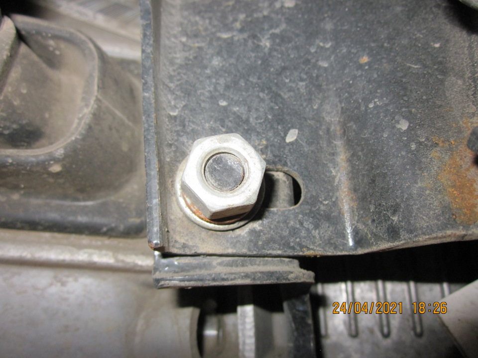

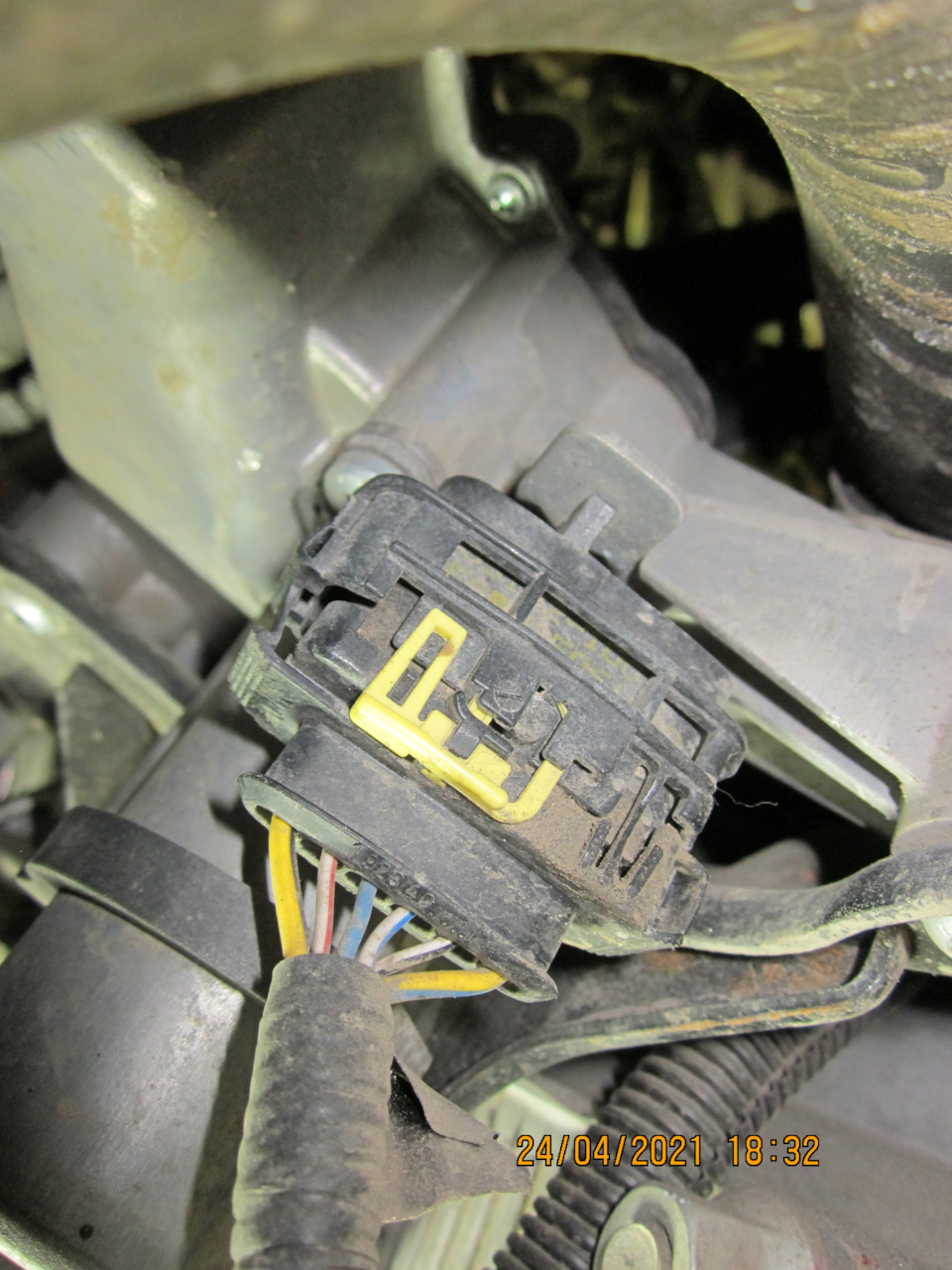

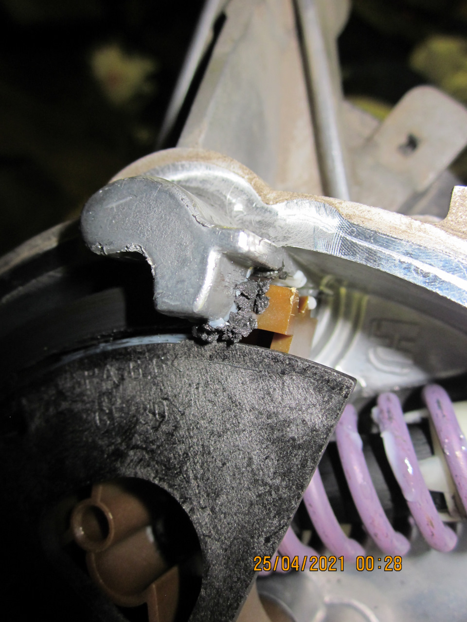

При демонтаже актуатор снимался со своего кронштейна, сам кронштейн остался на КПП. Впоследствии кронштейн я так и не трогал. Забегая вперёд, отмечу, что адаптация не потребовалась. Однако позже я на всякий случай всё же обратился насчёт адаптации к nnstepan .

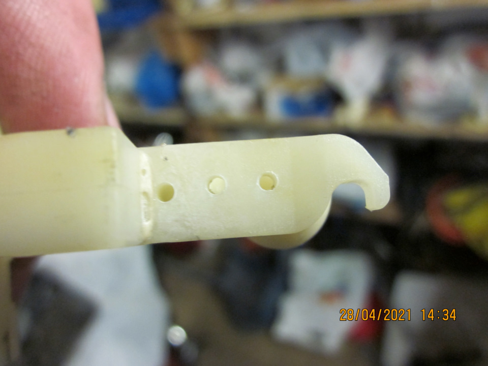

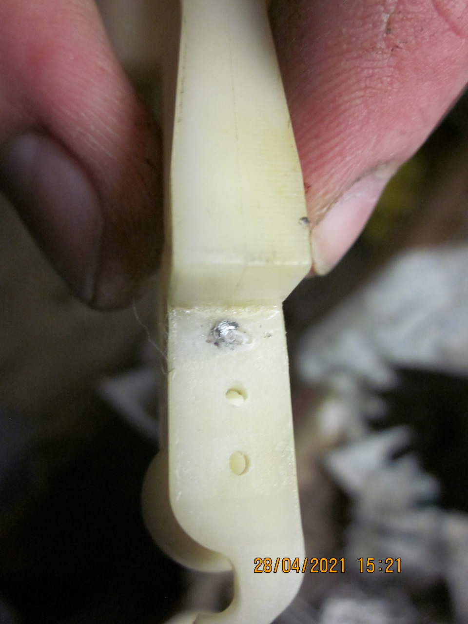

При отключении разъёма от актуатора лёгким движением руки… отломал фиксатор разъёма… Да и хрен с ним, и так держится!

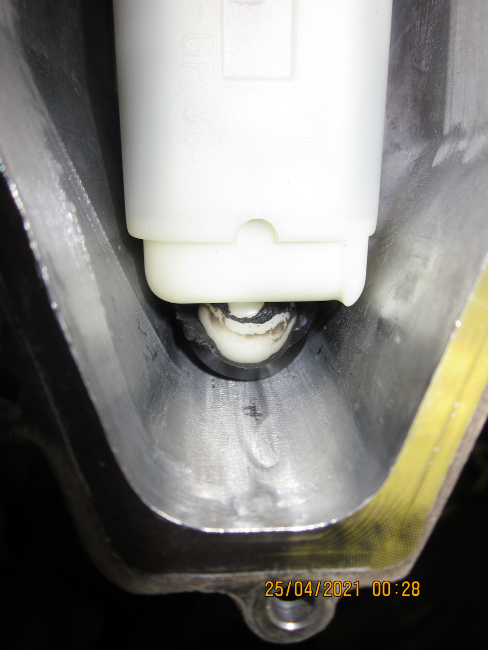

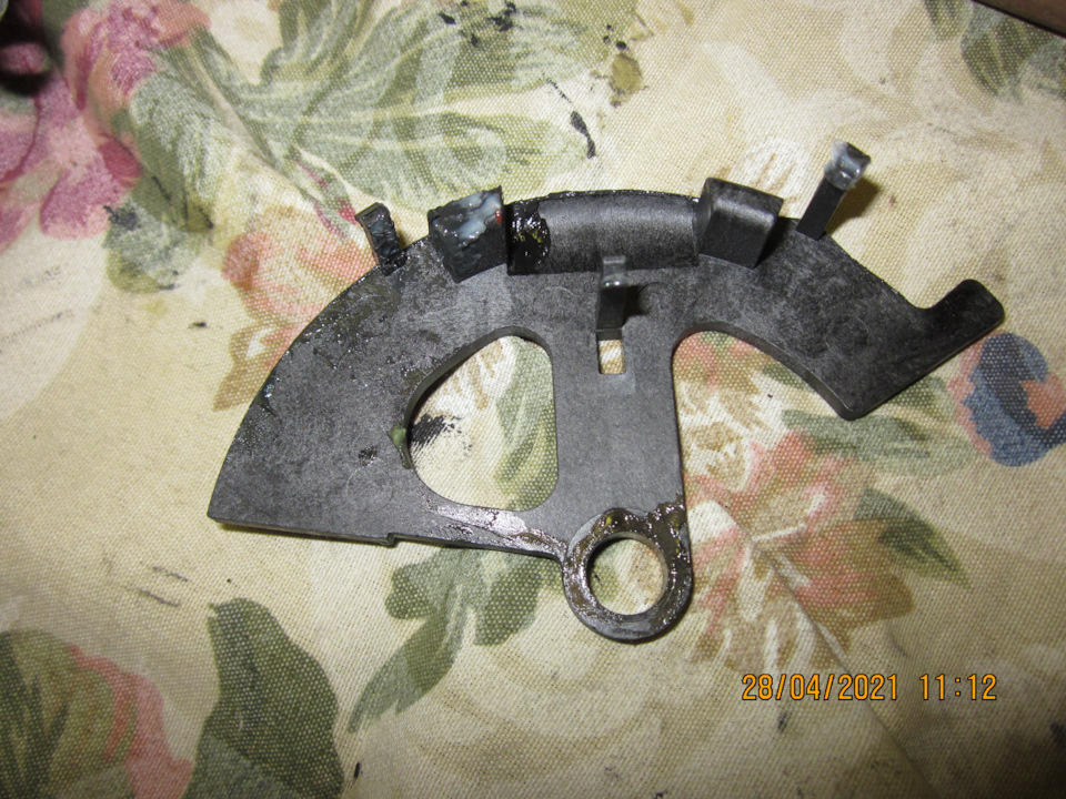

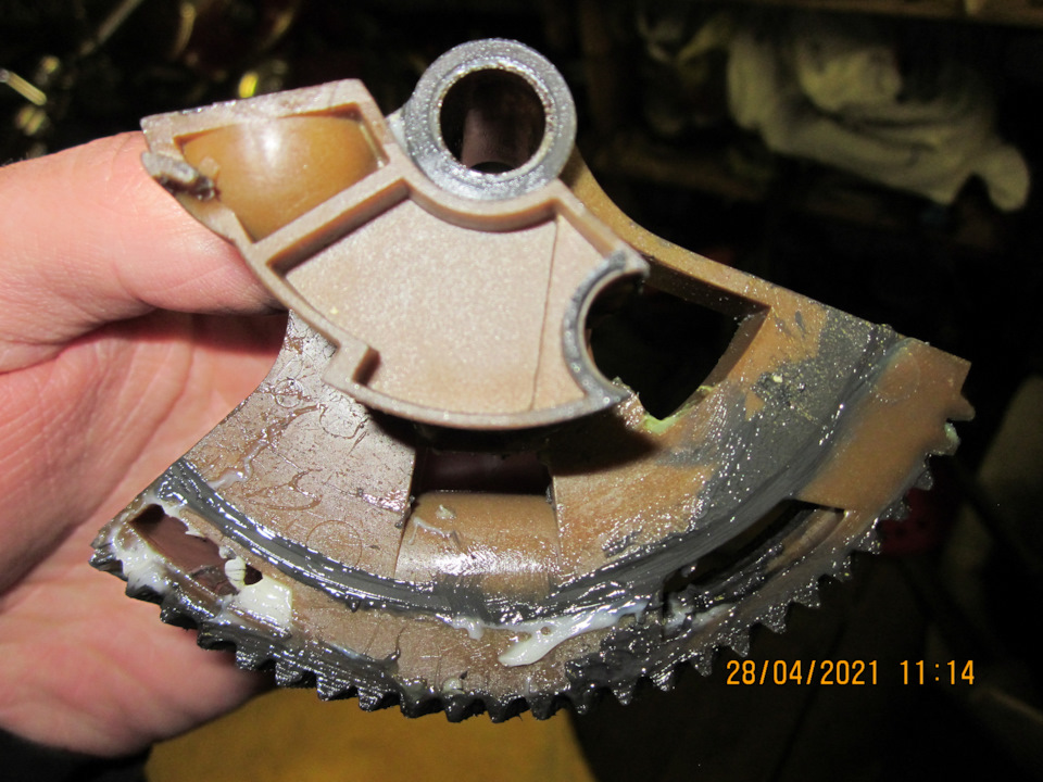

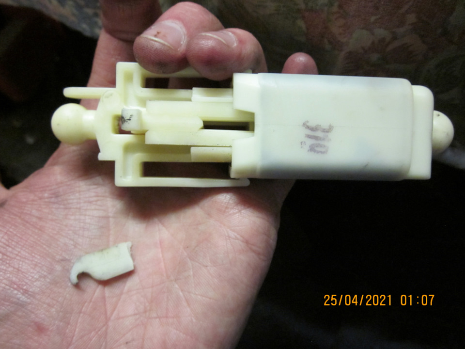

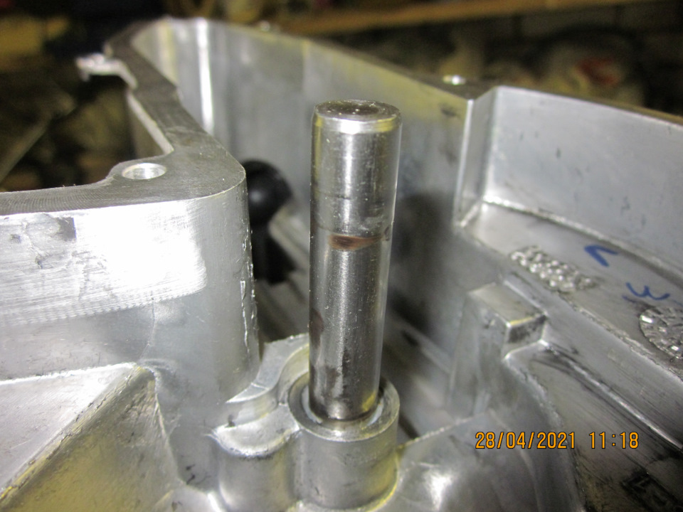

Актуатор был вскрыт и осмотрен:
1. Механических повреждений не выявлено.

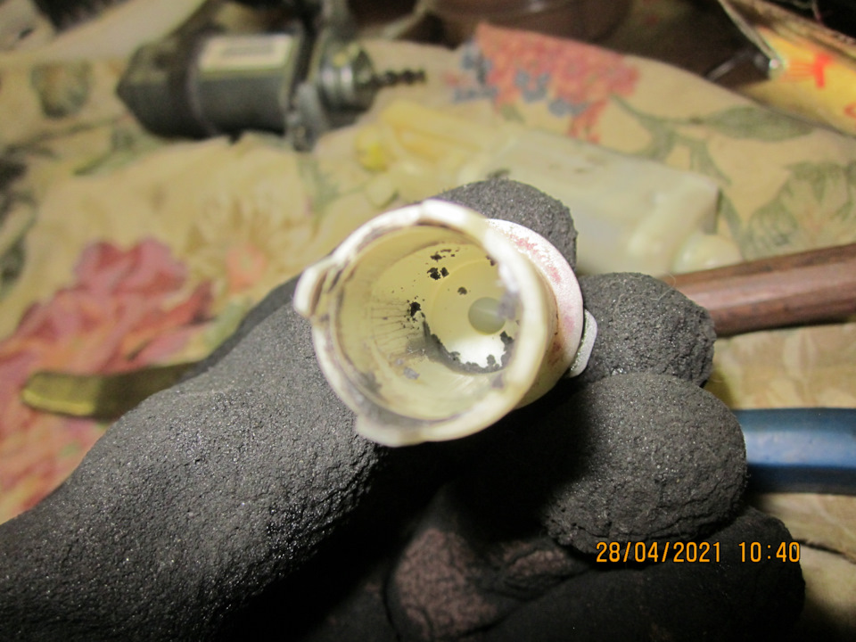

2. Смазка есть, однако с оговорками.
2.1. Количество смазки весьма скудное (особенно на штоке пружины).
2.2. Качество смазки так себе (успела подвысохнуть).

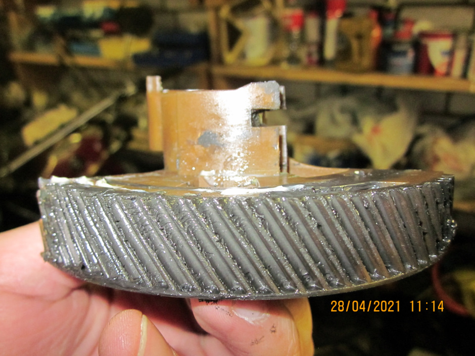

2.3. Имеется значительное количество продуктов износа (в основном на зубчатом секторе)

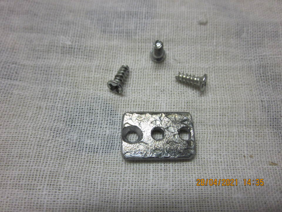

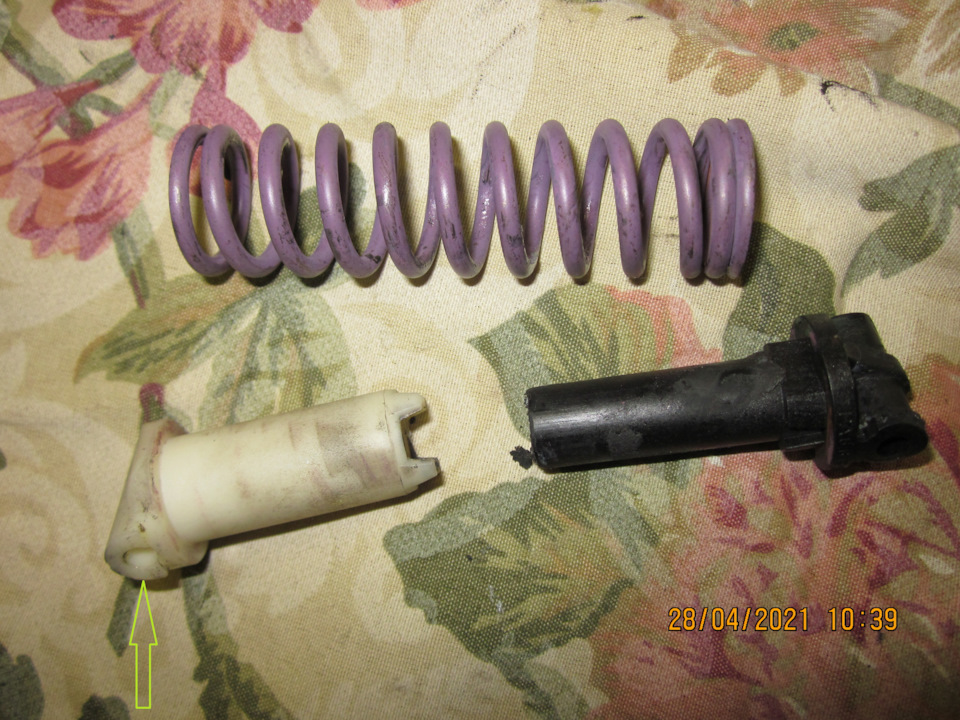

Далее началась разборка. Актуатор я ковырял, не удосужившись предварительно просмотреть видео-гайды по разборке оных, за что и поплатился. По неопытности сломал один из «усов» механизма самокомпенсации износа сцепления (или как его там?..). Впоследствии я потратил 2 лишних дня в попытках его отремонтировать. Так что посмотреть видео-гайды по разборке актуатора я всё же рекомендую до, а не после…

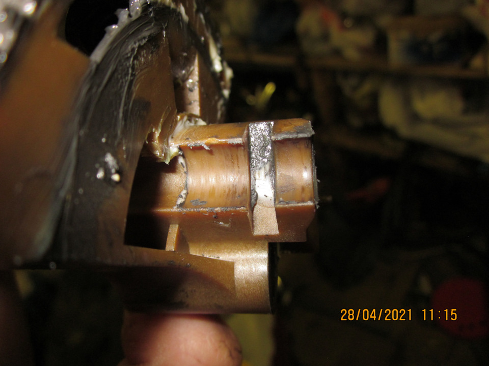

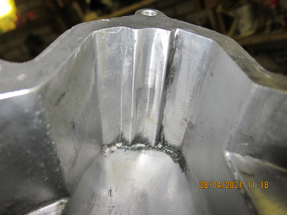

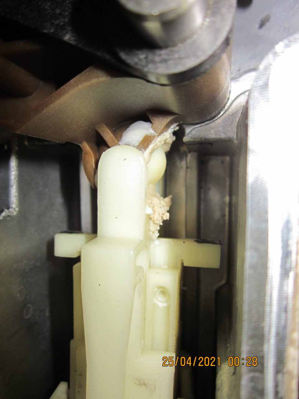

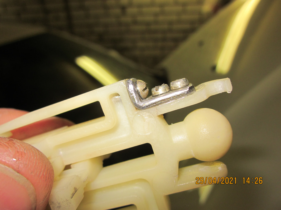

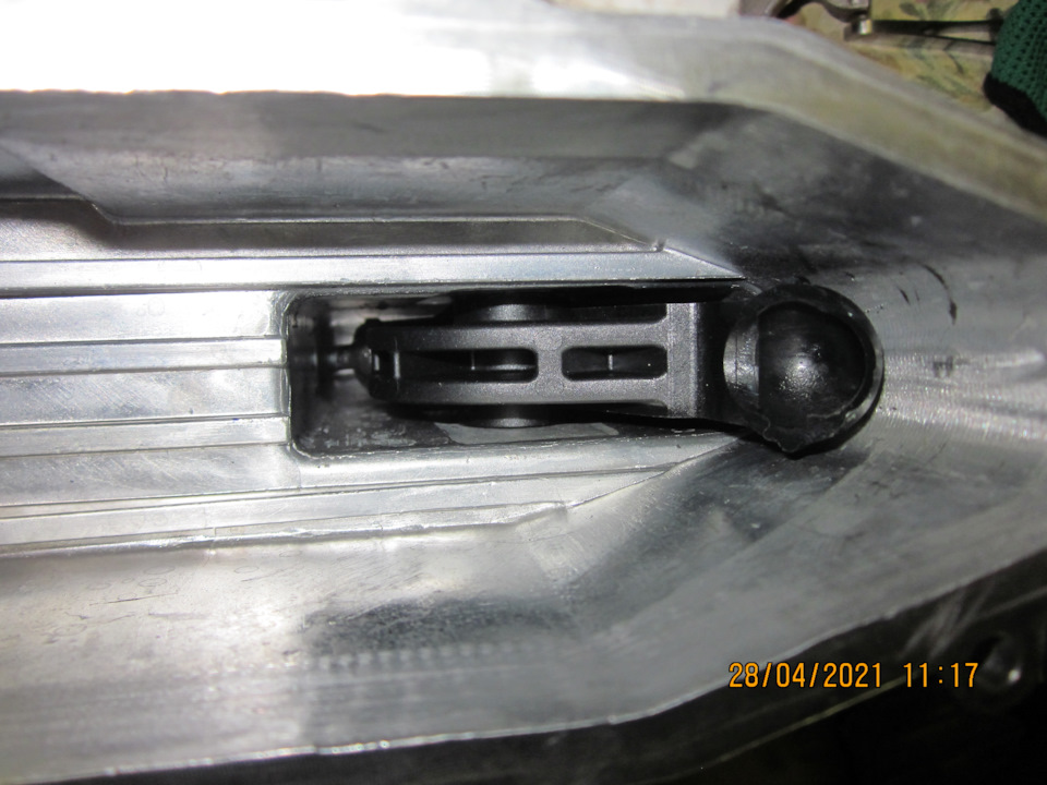

Разобрал механизм самокомпенсации. На внутренней боковой поверхности корпуса есть небольшая выработка от роликов. Смазывать оное консистентной смазкой не рекомендуется, т.к. работает оно на трении и неизвестно будет ли оно работать со смазкой. На металлических элементах имеется незначительная поверхностная коррозия. Во избежание дальнейшего развития коррозии решил сделать ход конём. Промыл детали механизма самокомпенсации в нефрасе с добавлением 5% густого трансмиссионного масла. После высыхания нефраса на деталях осталась тончайшая плёнка масла, которая защитит детали от коррозии, но не будет препятствовать его работе.
Решил рискнуть и разобрал актуатор полностью, за исключением коромысла, т.к. его шток зачеканен.

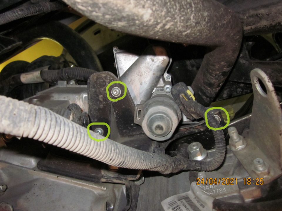

Для взведения актуатора в положение «сцепление выжато» использовал следующую методику: включал зажигание (при этом АМТ выжимает сцепление) и скидывал клемму с АКБ. Если просто выключить зажигание, то АМТ отпустит сцепление.
Пружину извлекал, приведя её в разжатое состояние и аккуратно поддев монтировкой снизу. Смазки на штоке пружины с гулькин нос, да и та высохла. Возможно это тоже одна из причин скрипа. Заложил внутрь (светлого) штока пружины смазку. На всякий случай: не бойтесь перебухать смазки внутрь штока, лишняя смазка выдавится через боковое отверстие с торца штока при первом же сжатии.
Описывать весь процесс разборки/очистки/смазки я не вижу смысла, оговорюсь только ещё о некоторых моментах. Ось коромысла смазал аэрозольной петельной смазкой, больше туда ничем и не долезть. Все остальные трущиеся детали (кроме коромысла и механизма самокомпенсации) смазал смазкой Textar Hydratec. Почему именно этой смазкой? А тут всё просто: это одна из лучших смазок, имевшихся на момент ремонта в гараже. Так-то я её покупал впрок для обслуживания тормозов, но пригодилась она ещё даже раньше. Смазка достаточно жидкая (не должна шибко густеть зимой) по вязкости нечто среднее между ЦИАТИМ 201 и ЦИАТИМ 221, при этом база не отслаивается от загустителя. Больше и сказать то нечего, смазка как смазка, жёлтенькая.
С моторчиком актуатора сцепления поступил так же как и с моторчиками актуатора КПП: частично разобрал, продул пыль от щёток, добавил чуток смазки в задний подшипник скольжения и собрал в обратной последовательности.
После тотальной смазки актуатора сцепления он стал работать практически бесшумно. Теперь кажется что громче щёлкает/свистит ДУ при включении зажигания. В общем и целом, проделанной работой я остался доволен.
Однако не повторяйте моих ошибок, смотрите видео-гайды по разборке актуатора сцепления до того как его сломаете. Например вот:

Привет. Актуатор надо снимать на отпущенном сцеплении или нажатом.
Снимать актуатор сцепления нужно на отпущенном сцеплении.

Сломалась шестерня. Трещина вдоль оси и пару зубов слизало.
Износ есть на всех возможных сочленениях: шар компенсатора вообще болтался как г-о в проруби…

Приветствую, титанический труд)…Я правильно понимаю чтобы не рисковать и не разряжать самому актуатор, и чтобы высвободить пружину, то нужно врубить зажигание и снять клемму с АКБ? А затем открутить актуатор от кронштейна?
Нет, не совсем так. Сначала надо снять актуатор с кронштейна (или в сборе с с кронштейном снять с КПП), при снятии нужно чтоб актуатор остался в положении "сцепление отпущено". Потом уже к снятому актуатору подкинуть разъём, включить зажигание (при этом АМТ "выжмет" сцепление) и не выключая зажигание скинуть клеммы с АКБ (при этом актуатор останется в положении "сцепление выжато"). В положении "сцепление выжато" пружина в актуаторе будет максимально расслаблена и её будет гораздо легче извлекать из корпуса.
Те алгоритм такой — как обычно глушу машину в нейтрали, откручиваю 3 винта крепления актуатора, ложу его рядом, врубаю зажигание и скидываю клемму с АКБ .Затем отключаю фишку от актуатора и снимаю его полностью, разбираю для смазки?
Да, всё верно. По крайней мере совсем недавно я перебирал актуатор по такой методике, вроде прокатило.
Но чтобы его установить обратно нужно одеть фишку накинуть клемму, включить зажигание, …выключить зажигание и только потом установить обратно и зажать?
Да, всё верно. Я конечно опасался, что в не поджатом вилкой сцепления актуаторе может выпрыгнуть упорный шар компенсатора износа из ответной части, но вроде обошлось.

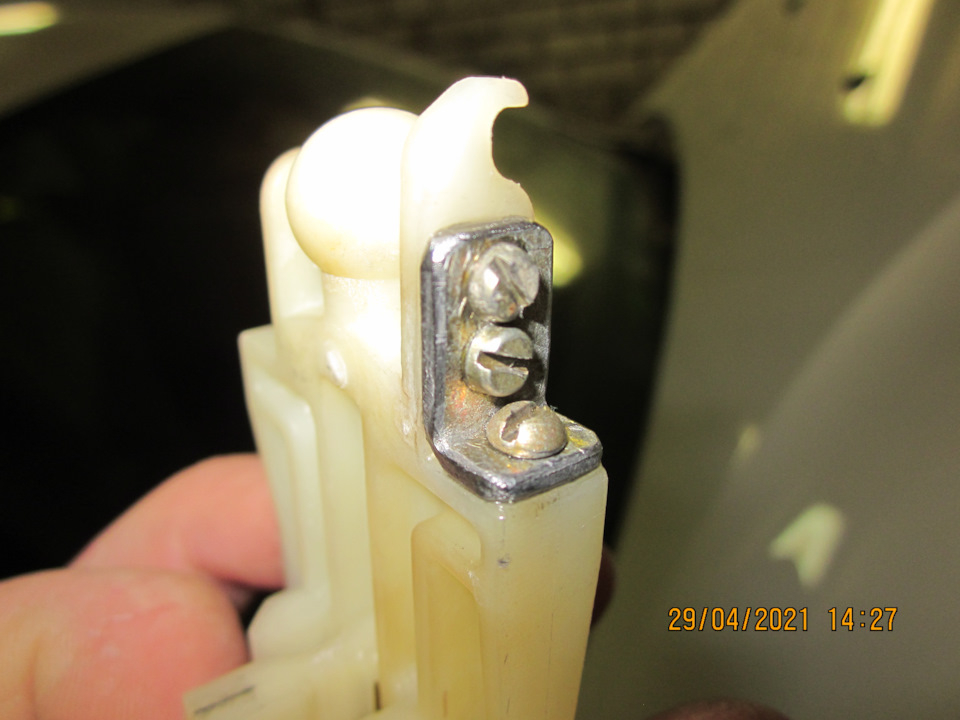

Восстановить указанные детали в кустарных условиях будет затруднительно. У меня в указанном соединении люфта нет, но у меня и пробег много меньше. Значит смазка всё же актуальна.
