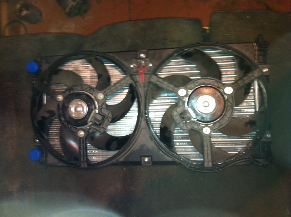

Напомню, на автомобиле стоит ВАЗомотор, соответственно нужен радиатор
Был приобретен шнивовский радиатор с двумя электровентиляторами

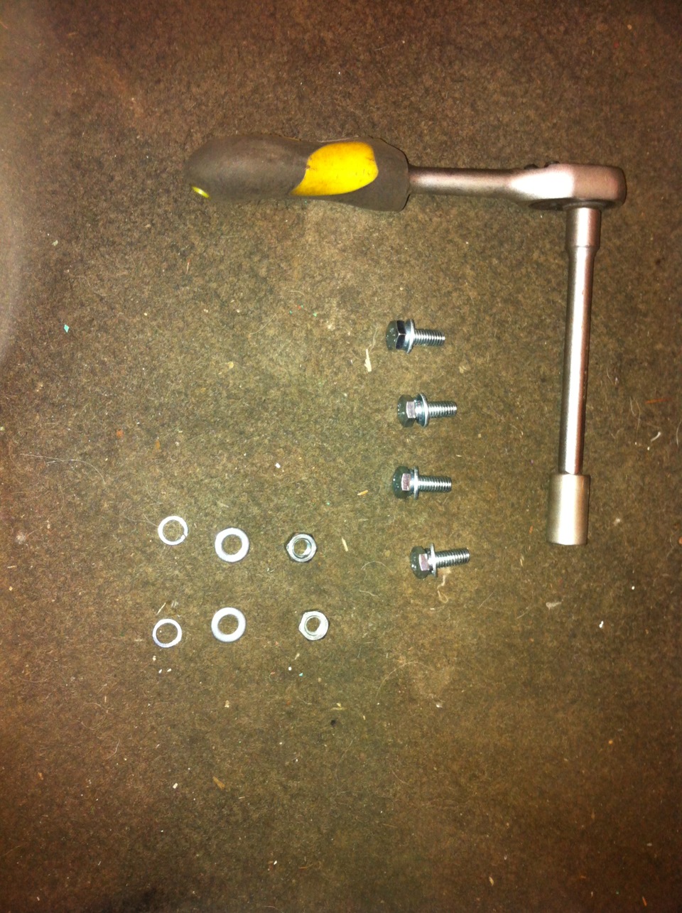

Для того, чтобы установить радиатор нужны какие-то крепления…

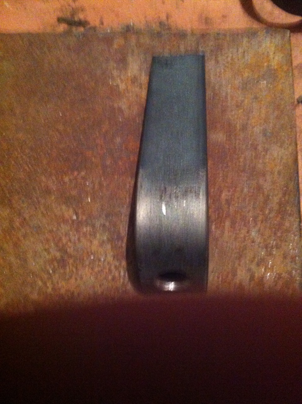

В моем случае- это кронштейны, которые были изготовлены из полосы 30*4мм
В полосе были просверлены отверстия ф 16
Потом пластины были согнуты под углом 90 градусов(задание не из простых без тисков согнуть полосу 4мм) в этом мне помогла кувалда.
Работы еще ведутся, в ближайшее время будет продолжение

Охлаждать должен хорошо)) только делай, чтобы оба вентилятора параллельно срабатывали. Тк. на нашей шниве при любых газованиях и буксованиях эл. вентиляторы срабатывают максимум на 20 секунд, температуру ~95° держит.
Я думаю датчик трехконтактный поставить
