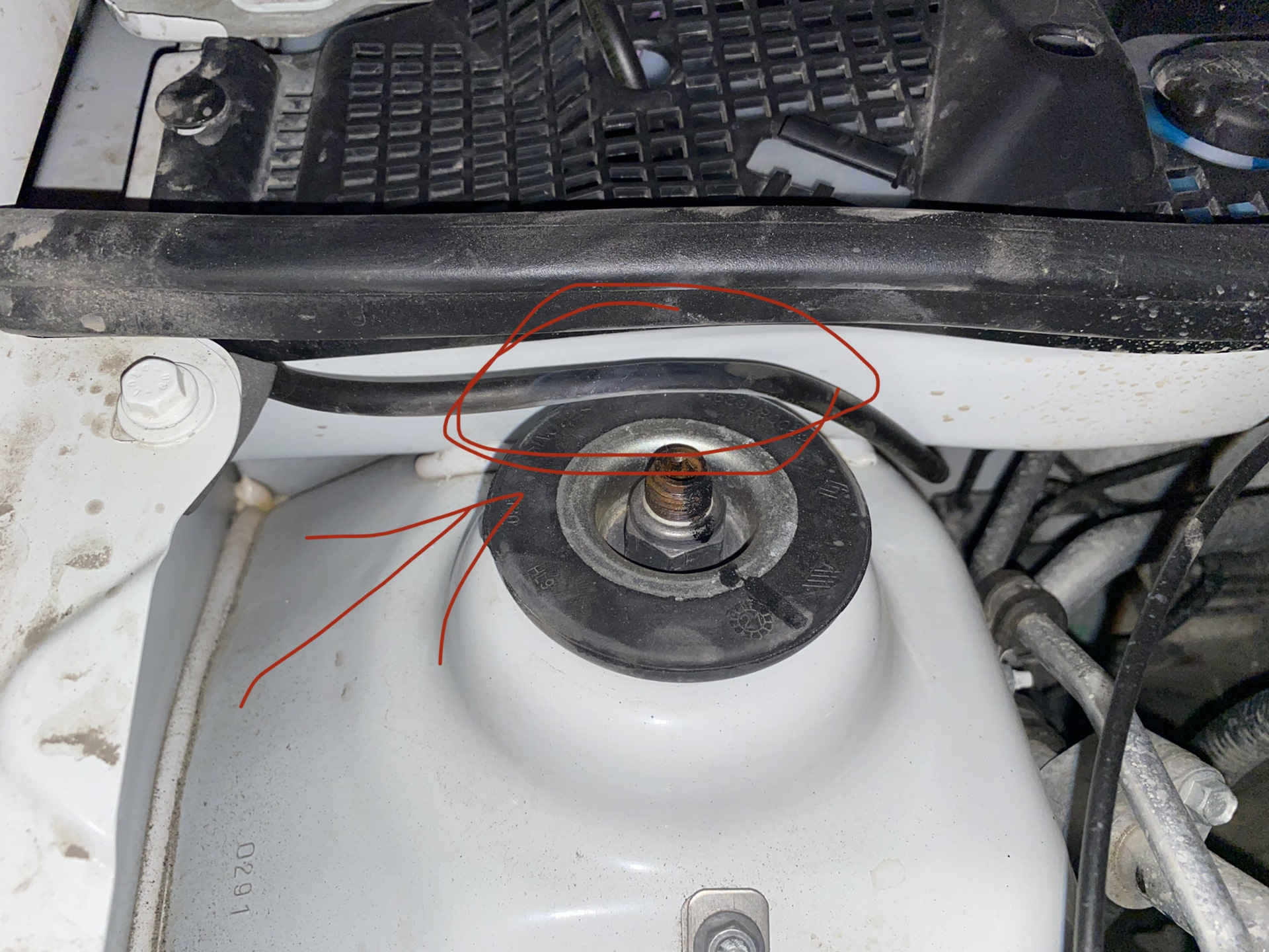

При повороте руля появился лишний звук спереди справа. Что это может быть ?

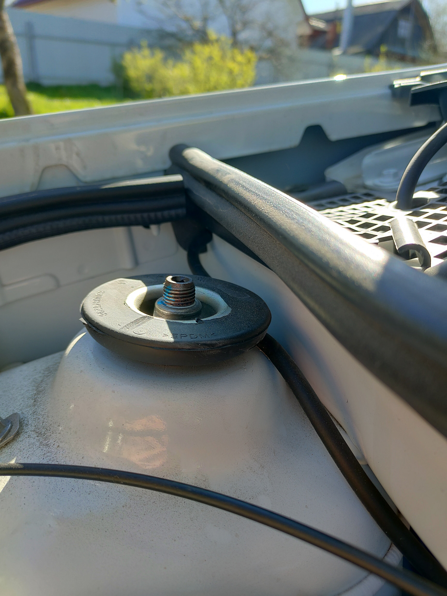

Вот эта трубочка оказалась под круглой резинкой и издавала этот звук
Хех, интересно даже) У меня точно так же и тоже справа, стало скрипеть на 2300км😁 Завтра проверю трубочку)
Тут километраж не особо важен. Я ездил по ямам с водой и машину раскачивало. И сначала думал что из-за воды все. А тут из-за инженерной недоработки)
А у меня 99% пробег по трассе и все равно таже фигня 😁
Трубочка под резинкой была ?
Ага
Шаровая или наконечник.Только они скрипят так что жить не хочется)) Амортизатор вряд-ли — у меня пробег 250 тысяч и он молчит…
У меня 2200 сейчас 😄
