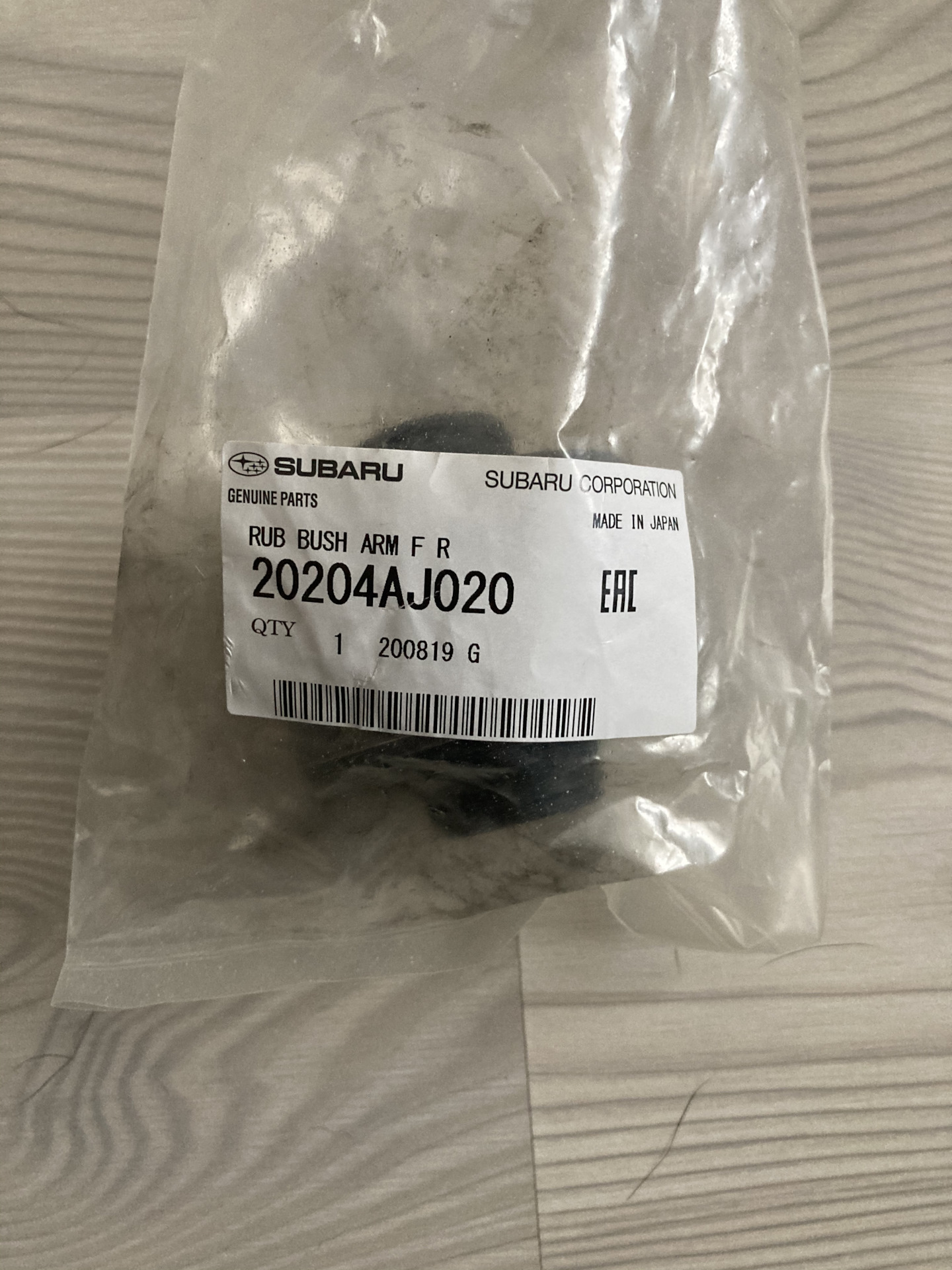

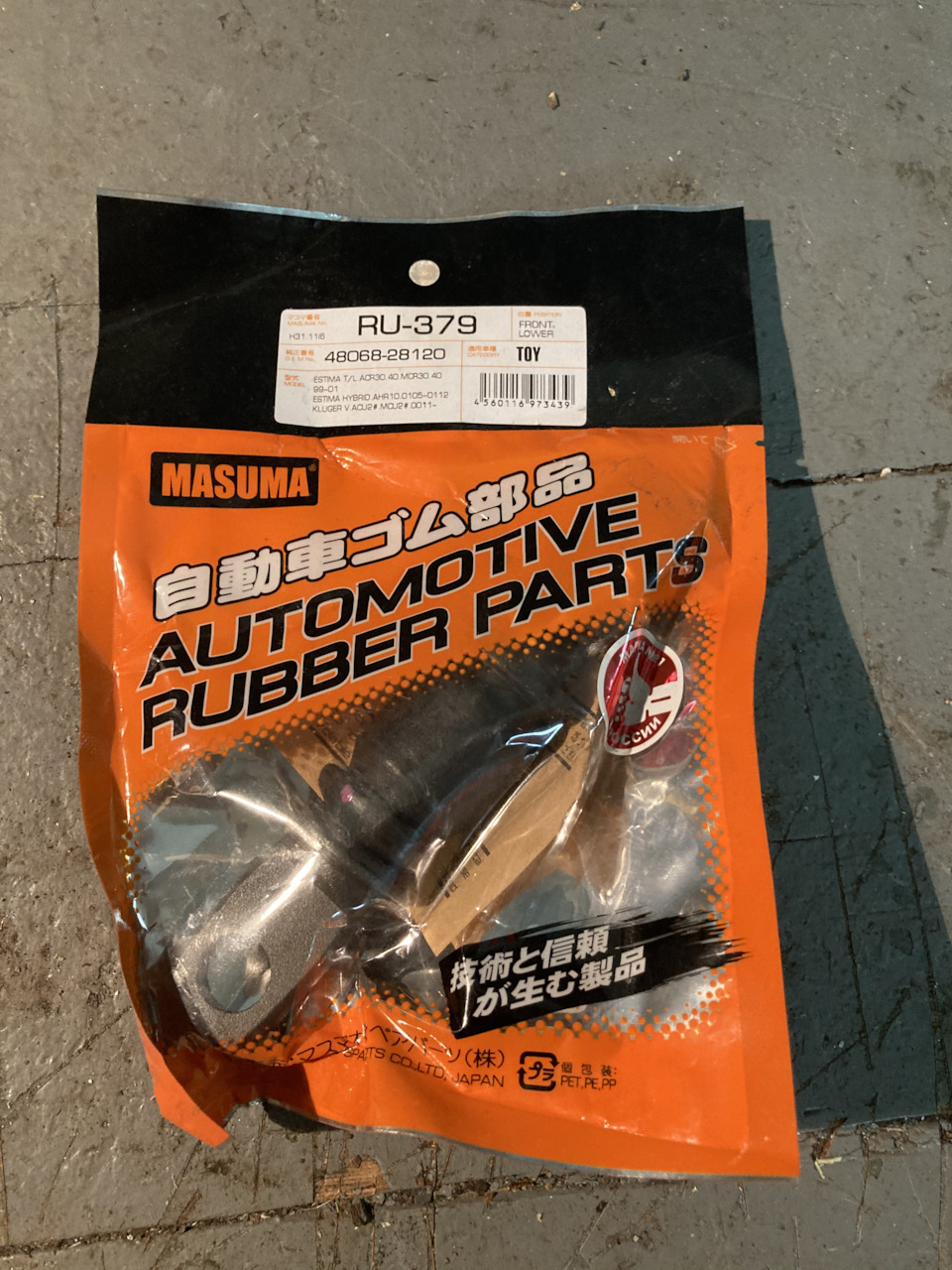

Запчасти на фото: RU379, 4806828120

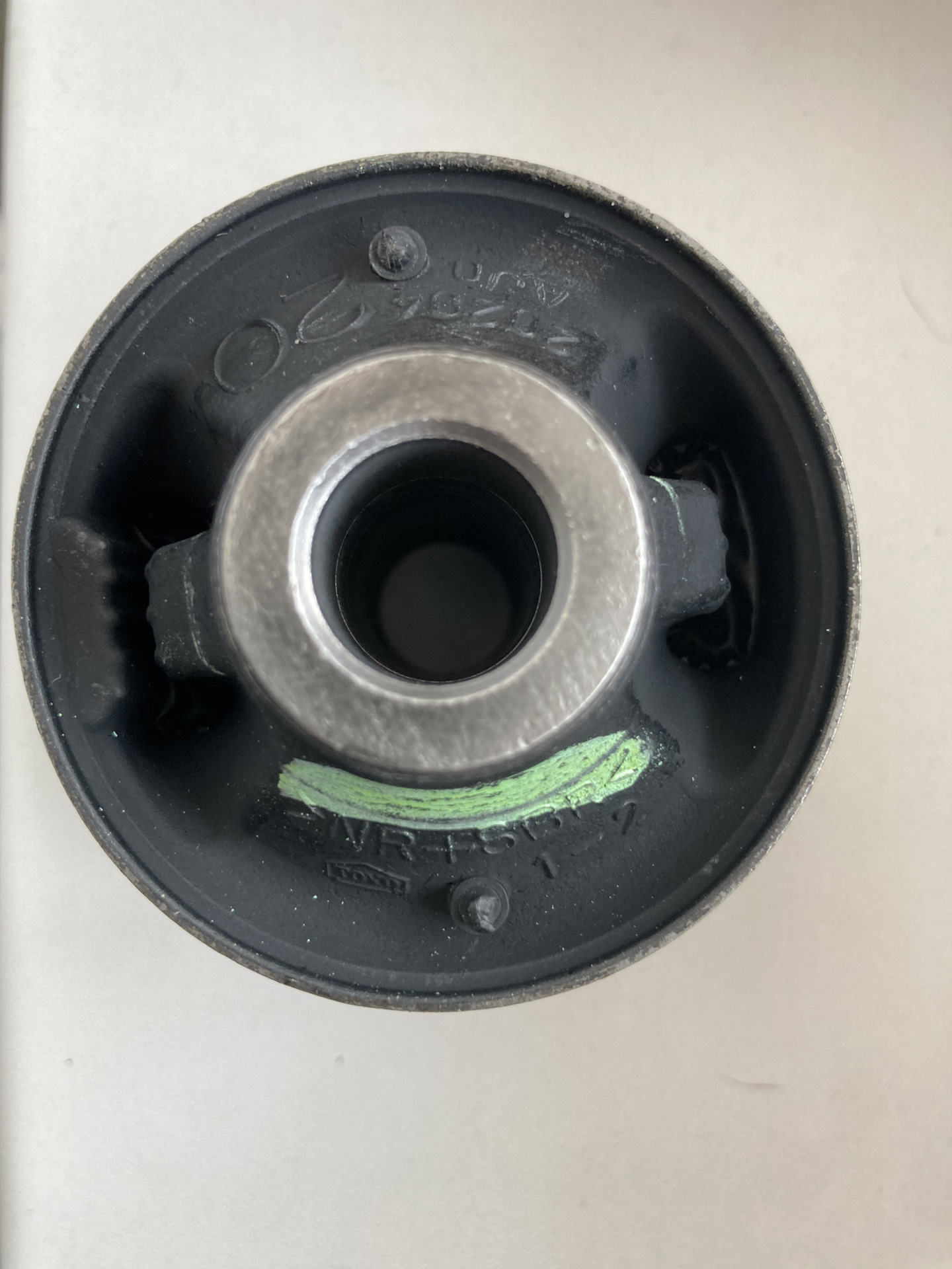

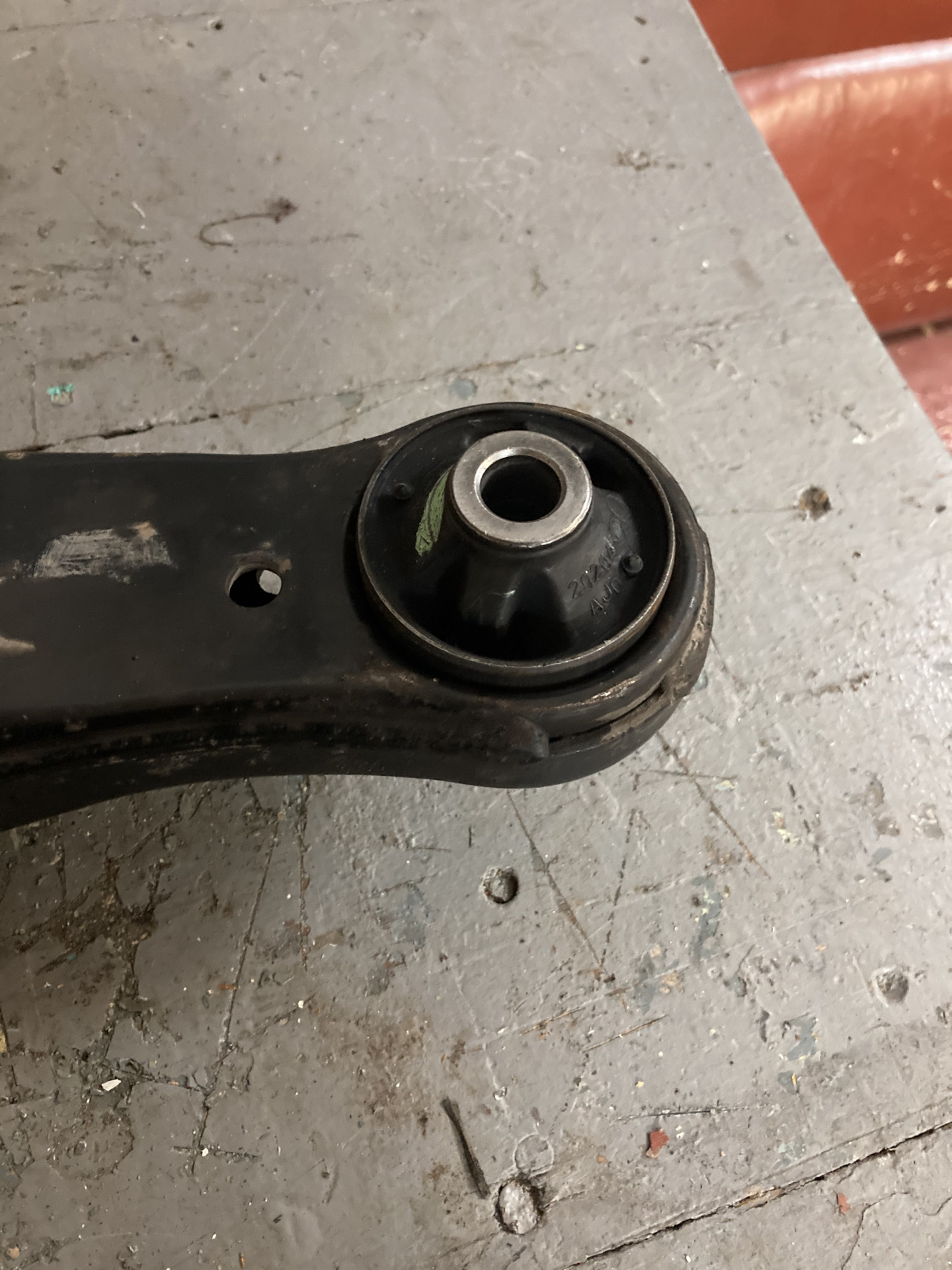

Пришли в негодность задние сайлентблоки передних рычагов. Как итог принято решение переприсовывать. Все прошло хорошо, за исключением съемки самих рычагов, уж очень трудно далось снятие опор двигателя. Таблетки использовал от Subaru (изготовитель toyo), встали плотно подваривать не пришлось. Конфетки к слову сидели очень хорошо, но раз залез, заменил и их.
Как итог машина стала более упругой на неровностях.
Запчасти на фото: 20204AJ020

Привет, так что советуете такие брать? а то мои Jikiu На 6000км хватило ужас
Советы — дело неблагодарное))) у меня данные с/б ходят отлично!
а там нужно шайбы подкладывать под болт?
Я не помню, подкладывал или нет.
Ходят отлично! Пробег уже 30-35 тыс
Здравствуйте, ну и как себя показали сайлентблоки субару?
