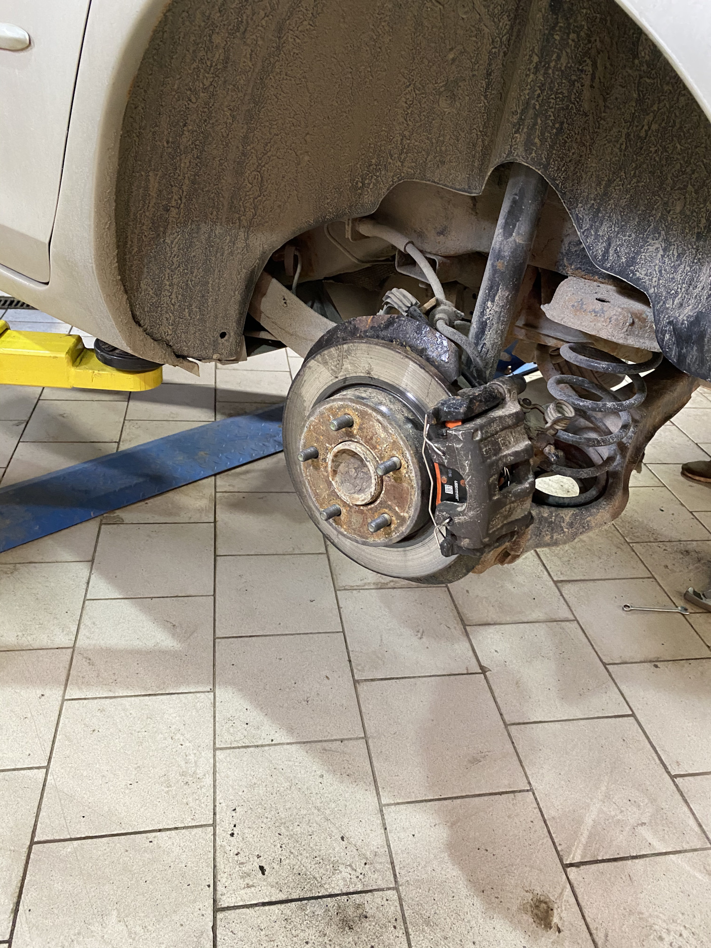

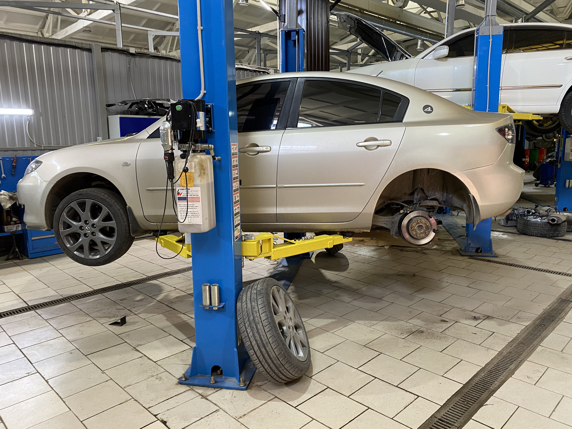

Вот на конец то и настало время обслужить задние суппорта.
Целый год руки не могли зайти до этого, да и денежные средства уходила как то в другое русло.Больше всего меня напрягало отсутствие ручного тормоза, а в целом суппортов работали исправно.
Было решено заменить ремкомплект суппорта и подшипники.

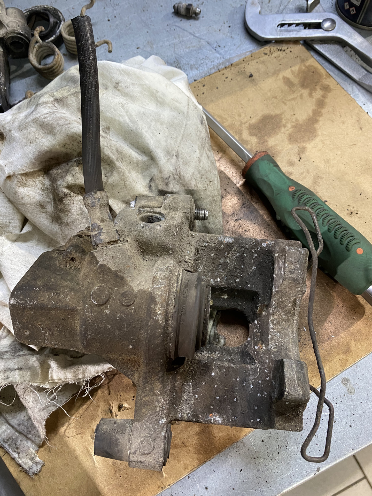

Но не все так гладко оказалось. Флажки ручкина на суппорте закисли до такой степени что их не представилось возможности отремонтировать.
Пришлось поехать на разборку и купить два суппорта от Ford Focus 3, ценник за пару (4000тр) В придачу ещё отдали кадочки почти новые👌
В итоге все установили на машину и заменили тормозную жидкость. А то за все время владение машины ее не разу не меняли, прорабы уже🤔
В итоге ремкомплект не понадобился, сдал обратно в магазин 🏬

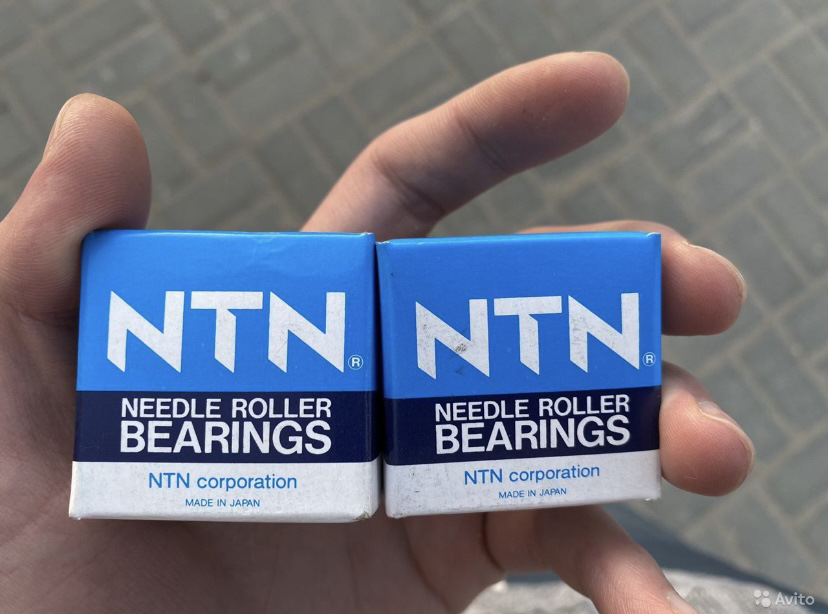

Диски тоже пора менять похоже, допустимая толщина 9 мм, новые 11мм, поменял на днях, 7 мм было на старых) Насчёт подшипников в суппорт тоже не понял, может ступичные, но маловат вроде
www.drive2.ru/l/8423595/
Я не совсем понял — а подшипники то куда поставились? и номера бы их (артикулы) а так фирма хорошая.
Тоже не понял)
Bakiman
В суппорте стоит подшипник, много статей на драйве есть по его замене, если что можешь там найти. А вот и артикул: 7EHKS158X206X191
