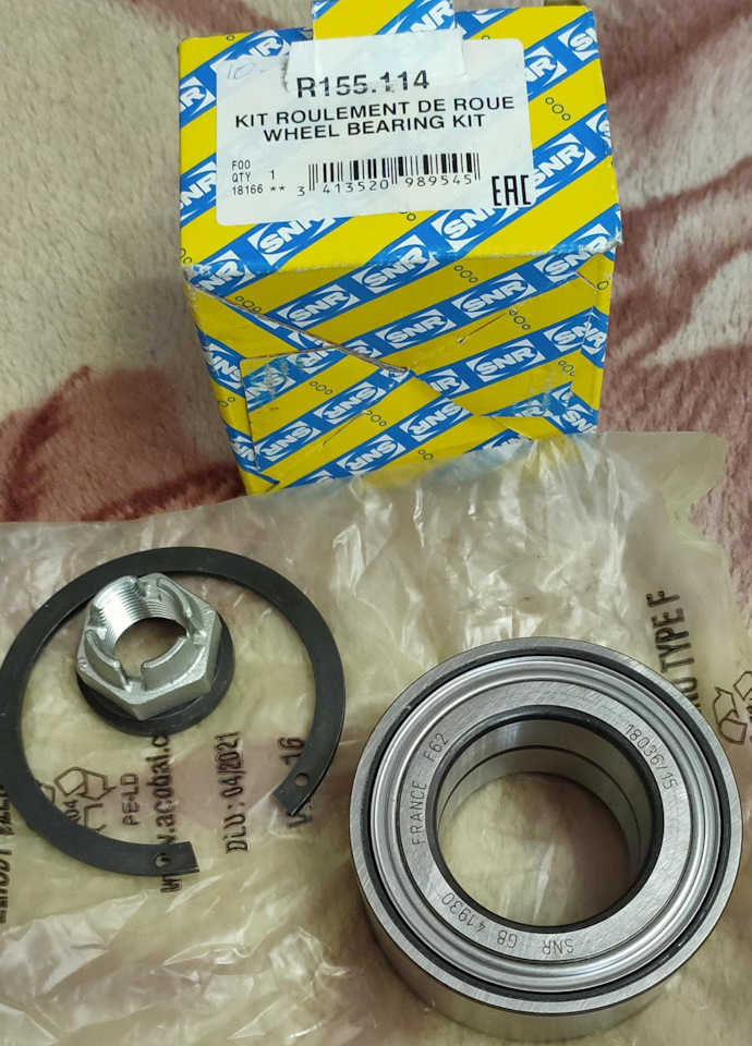

Не долго проходил передний подшипник пеленга, пришлось заменить (колесо не болталось тупо выло и всё ), в наличии был только францкар . Не знаю сколько этот пройдёт но на вид вроде ничего сделан. При покупке смотрите подшипники чтоб было магнитное кольцо, мне три штуки давали а там его не было ! потом продавец звонил поставщику он ему говорит так бывает не поставили просто .

Я тут посмотрел, оказывается от SNR идёт два номера и разной комплектации пожипника.
R155114 это тот что берут все и по нему да, много негатива. Он идёт в компдекте со стопорным кольцом и гайкой.
GB41930 это второй вариант, который вроде как с завода. Идёт один подшипник без ничего. И по нему особо отзывов не нашёл.
И с люфтом лучше не ездить. Со временем подшипник начнёт проскальзывать внутренней обоймой на посадочном и повредит её, а это уже совсем другие деньги и запчасть для ремонта.
R155114, GB41930 -= эти на зад
R155114 с GB41930

при окончательной сборке и прикручивание колеса оно люфтит !
Возможно не дожимает гайка, прочёл в комментариях к одному посту. Советовали подложить шайбу дополнительно.

Можно было вскрыть, смазку проверить, и при необходимости заменить
имеешь ввиду в старый подшипник ?
Зачем старый, новый. Я прежде чем отдавать в сервис, вскрыл подшипник, там вазелин. вымыл, и заложил смазки нормально. Так и со всеми шаровыми, и тд поступал. Смазки недокладывают, отсюда и быстрый износ
слишком много смазки тоже вредно

я сам стак делаю . и в старом смазка была, но всё равно он кончился за 6тыс
Потому что Пиленга…это Пиленга. Про неё ни одного лестного отзыва нет. И сейчас вы поставили далеко не самый лучший вариант. Неужели нельзя заказать нормальный подшипник? Ну ездили вы с воющим подшипником и поездили бы ещё пару дней, пока привезли бы заказ. Хорошо если свими руками это делается, а если в сервисе, то денег уже потрачено как на оригинальный подшипник.
Смазки в подшипниках набивают не более трети объёма. Излишня смазка мешает вращению шариков ( роликов) и из подшипника качения получается подобие подшипника скольжения, а шарики на это не расчитаны… вроде хотел как лучше, а получается угробил подшипник.
