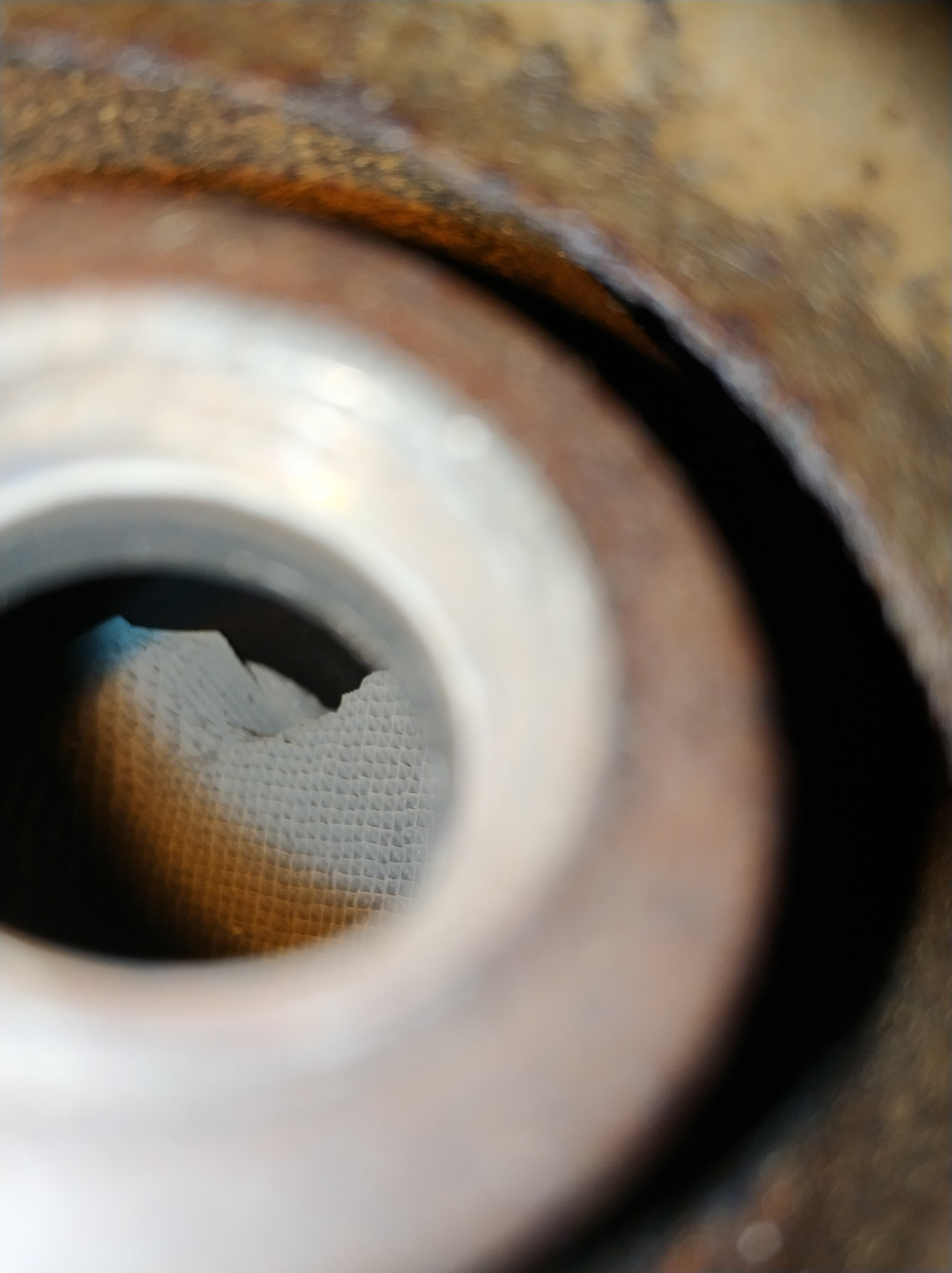

Вот и до меня добралась эта беда, начала вылезать ошибка по каталику (bank 2)
С нынешними ТО возникает вопрос, что с этим делать, вырезать, пламегасы ставить и прошиваться или же раскошелиться на ремонтный

На 170 была ошибка, каты развалились. поставил пламики. Расход масла не вырос) Задиры в 4 цилиндре. Поставил контракт
у меня 265, к катам еще не ползали
Прожигать на прогретом движке при 3000 оборотах в течении 3 минут не пробовали?
Ну я не давно катался 170-180 так подойдет или именно по вашему методу надо? )
Не, 3000 и на месте, и плавно повышать.
Попробую, но сначала с камерой туда сползаю )
Было бы интересно, до и после.
Постараюсь сделать фотки =)

Вырезал, прошил, забыл. Тратиться на "ремонтный" катализатор, ну такое…
Такая же ошибка по кату была и на Лансере и на Ауте. На всех вырезал.
Я вырезал, пока полет нормальный. Касаемо ремонтных, как я понял они стальные, сталь имеет свойство ржаветь. Эти соты из стали быстро ржавчиной забьются, но это чисто моё мнение. Как в реальности будет и на сколько этого счастья хватит сказать сложно
Вырезал и забыл, только вонь напомнит об их отсуцтвии. А вот что от правительства ждать, вот тут вопрос… Может скоро все будем мелкие сито скупать и лепить

А номер ошибки какой?
Забыл какая у меня… Как найду — напишу. Мысли разные по этому поводу.
В планах попробовать туда с камерой залезть и посмотреть состояние еще
Такая мысль посетила, только камера пришла с али бракованная. А так грешу на кислородники. 180 тысяч пробега, и не менялись
Лямбды бьют другую ошибку. Но это, когда им вообще смерть! А так, они могут приспокойненько работать без ошибок, но при этом расход поползёт вверх и машина хуже тянуть начнёт. А никаких ошибок нет. Проходили мы это уже
На сколько я знаю (могу и ошибаться), лямбда работает уверенно 90 тысяч
Об этом достоверно никто не знает! Ошибок нет и все спокойно катаются! А спохватываются уже когда что-то пошло не так 😁
Загляну в чрево катализаторов, а там и станет ясно — они или кислородники. Лично я грешу на последних (надеюсь)

На второй машине p0421( видимо тоже самое, только кат другой)горит-эффективность прогрева катализатора ниже нормы- вот тож голову ломаю кат или нет. По лямбдам ошибок нет, пробег 180ккм.

Так может просто нужно лямбду заменить? может там провод оборвало напросто
После сброса ошибка может неделю не появляться, на вряд-ли дело в проводе)
Если кат развалился или обрыв датчика то ошибка будет постоянна, а у вас периодическая. Я бы в кат не лез.
Вот я и не хочу дотянуть до того момента, пока развалиться, что бы проблем еще больше не огрести, вот по этому и решил по интересоваться тут как лучше поступить

Прежде чем резать, нужно выяснить почему именно ошибка эта.
Причин может быть много.
Ну у меня в планах лезть туда с камерой для начала
На будущее тоже было бы интересно 🤔
