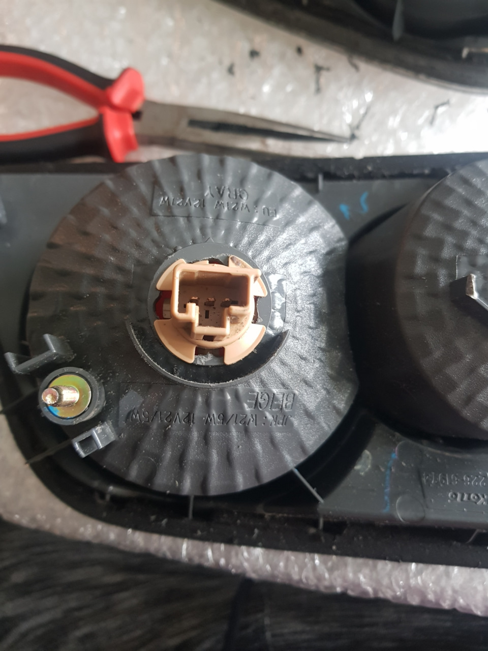

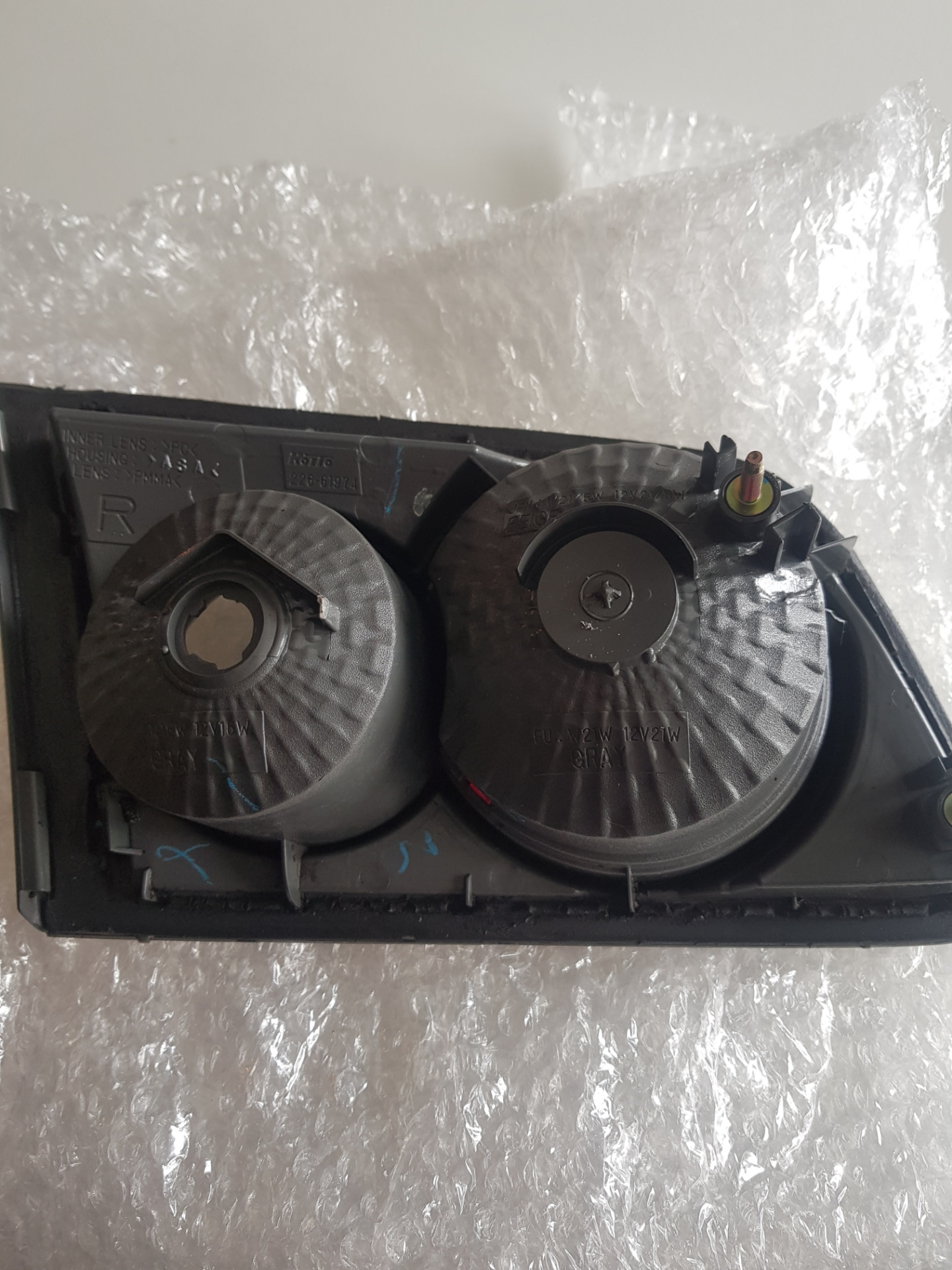

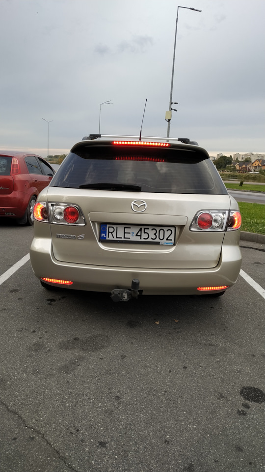

Вот и моя очередь дошла до доработки задних фар . Всегда бесило что на универсале реально плохо видно что габариты и стоп сигнал в светлое время суток. Из за конструктивного решение, одна часть фар сильно уходит на крыло и свет реально плохо видно .
— По какой то случайности нарвался на статью что можно допилить фары и будет тип топ.
По началу как-то оставил эту идею, подумал нафиг оно мне надо… То начинает мне Мазда жигу напоминать, всегда хочется чё то допилить.
Но когда ехал в солнечную погоду за Маздой тоже в универсале блин…но реально плохо видно . Хорошо что СТОП работает на багажнике .
Но ознакомился с несколькоми статьями и начал собирать что мне необходимо .

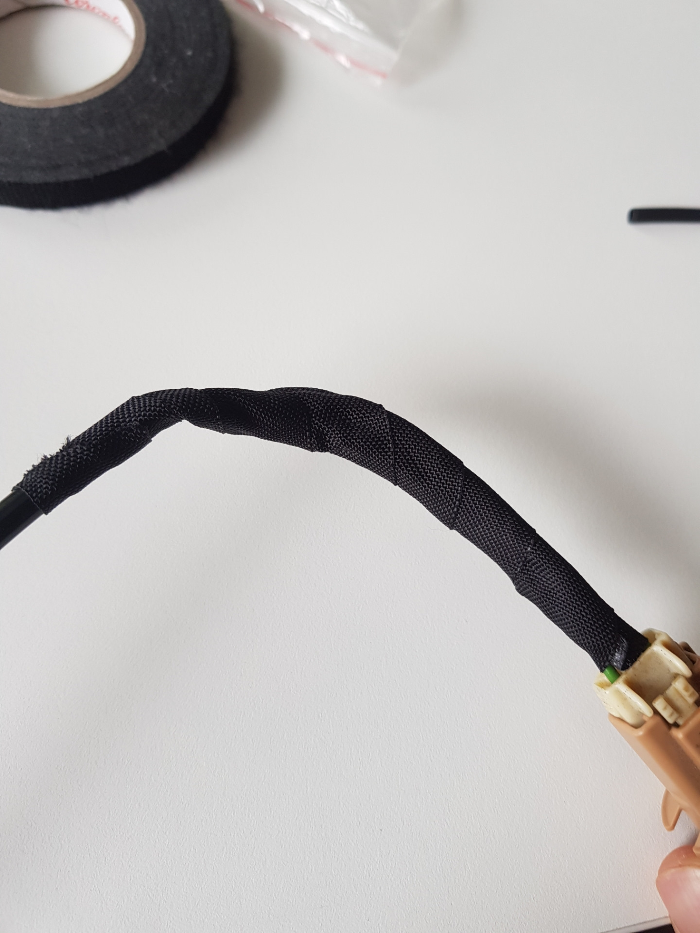

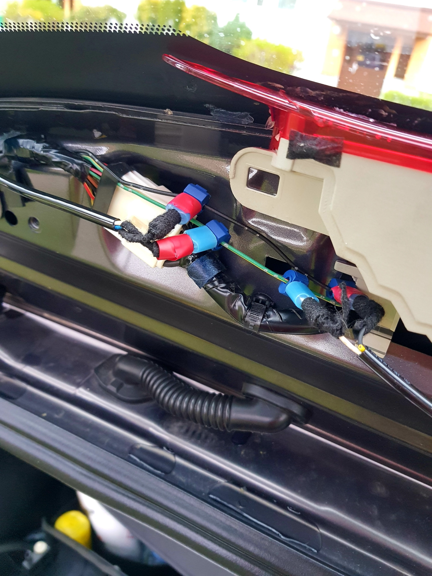

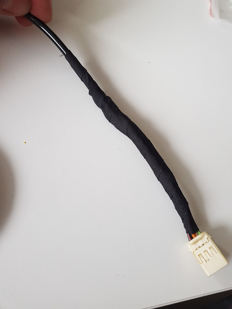

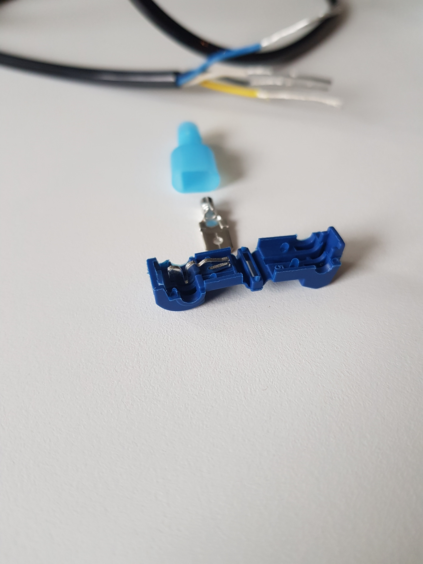

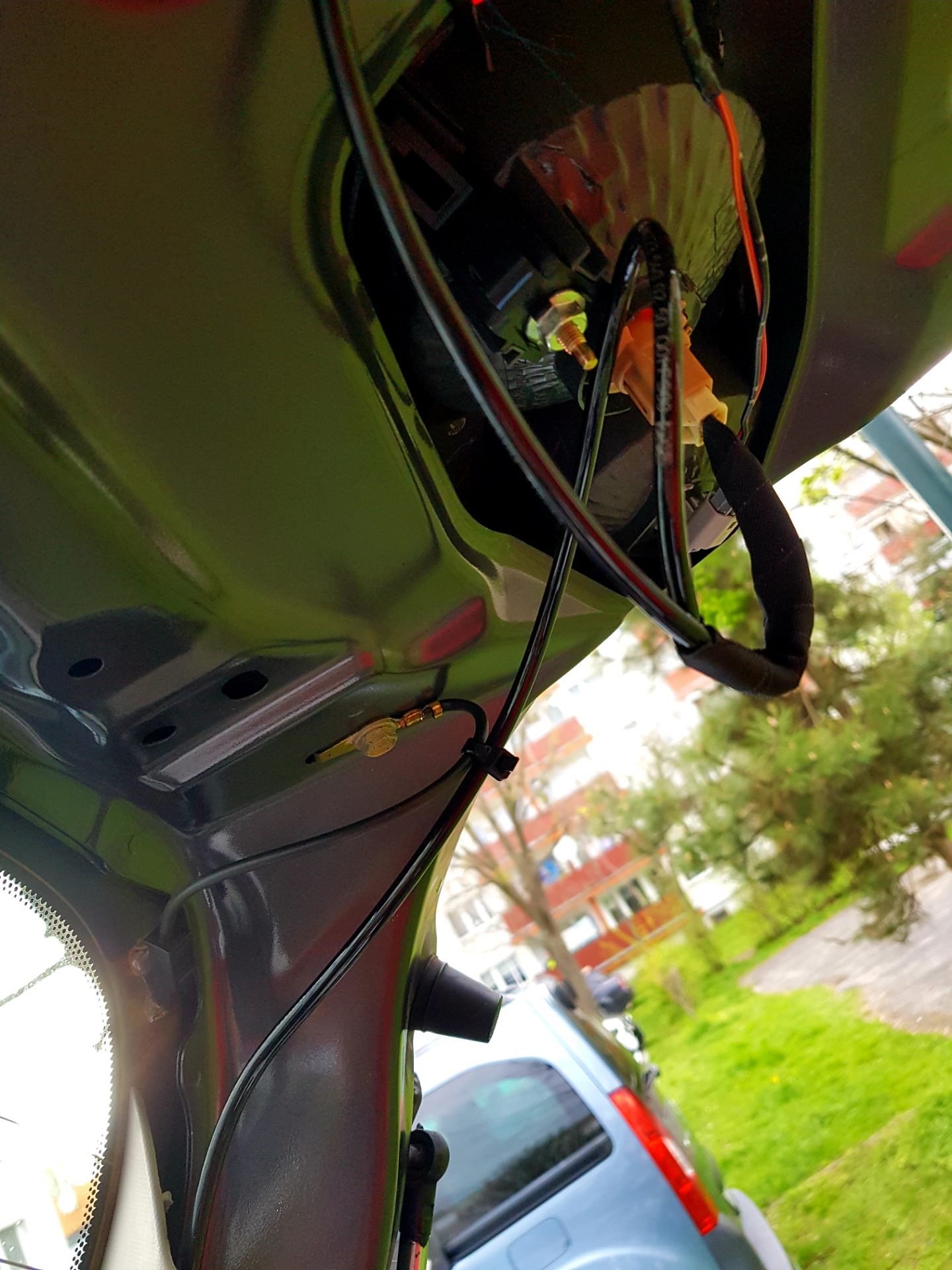

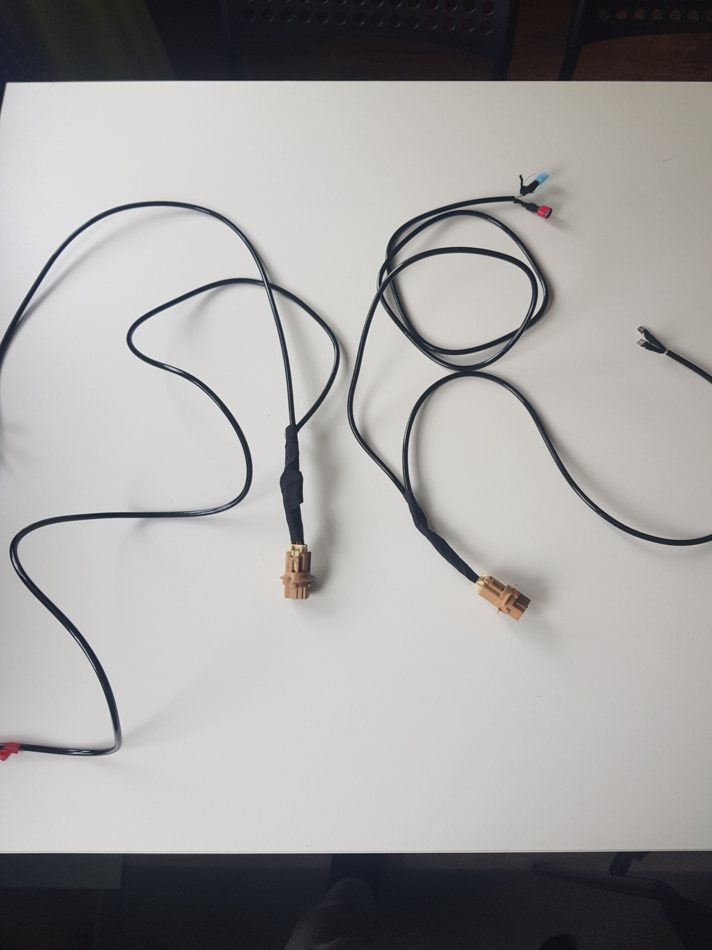

Так список деталей для доработки :
— Проводка, ушло почти 5 метров ( были взяты от Mercedes от стеклоподъёмников)
— Две родные фишки от Mazda 6 gg от стоп сигнала
— Две лампочки ( они же двух нитивые)
— И по мелочам изолента (тканевая которая не горит)зажимы, клипсы и термоусадки)
— Так же сразу закатал в бронипленку
Пока все собрал, то погода все не как мне не позволяла сделать задуманное (( но пришел этот день и погнал все делать.

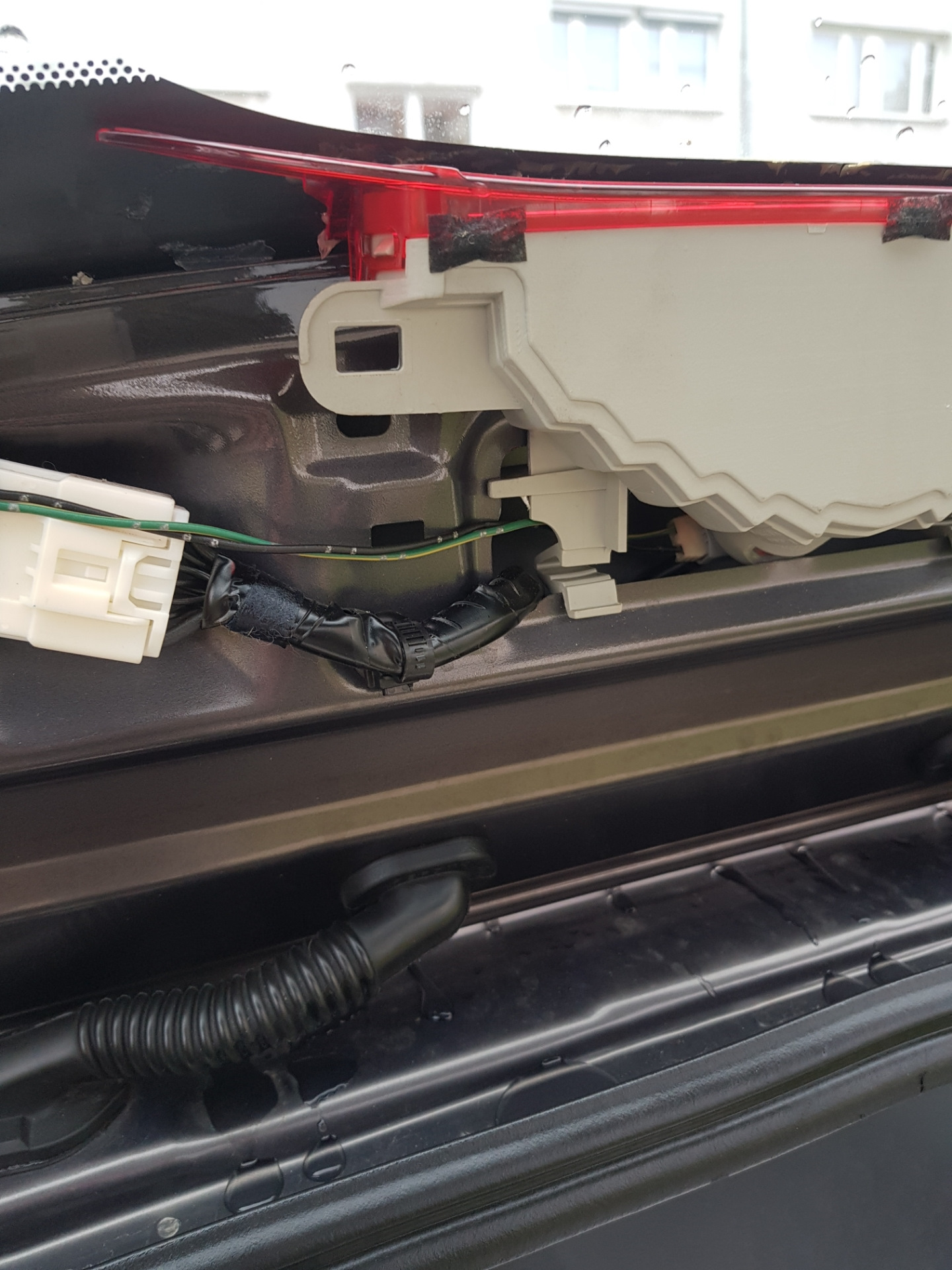

По началу не мог сообразить с электрикой . Так как получилось что купил родные фишки от мазды, НО большое НО по цветам не подходило … Та как были фишки от дореста и дизель . а там оказывается во все другие цвета.
Все прозвонил и погнал собирать проводку до кучи!) Результатом больше чем довольный :)

Фишки где брал? шрот? Спасибо за ответ
Да, шрот. ;)
Отличная работа, тоже самое продумал когда спойлер устанавливал, чтобы стопы было видать четко, под тонировкой заднего стекла 3 стопа вобще не видно было, сделал так…
Как долго стоят? У меня через пол года утонули.
С прошлого лета, перед установкой по периметру прилягания (все щели) промазал герметиком знатно, было бампер даже под воду в лужах уходил, все Ок)
Повезло. Но у нас геморрой, с ними техосмотр не пройти. Не стал восстанавливать.

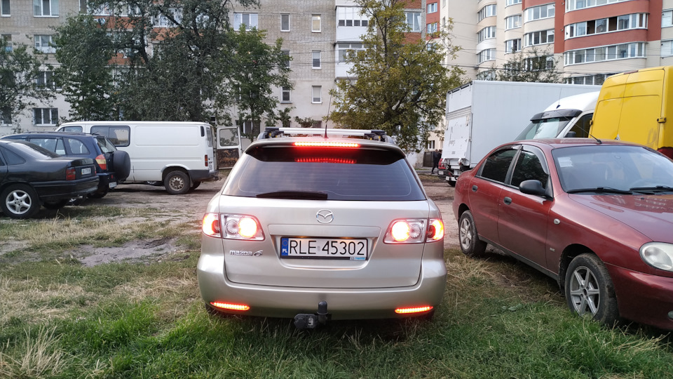

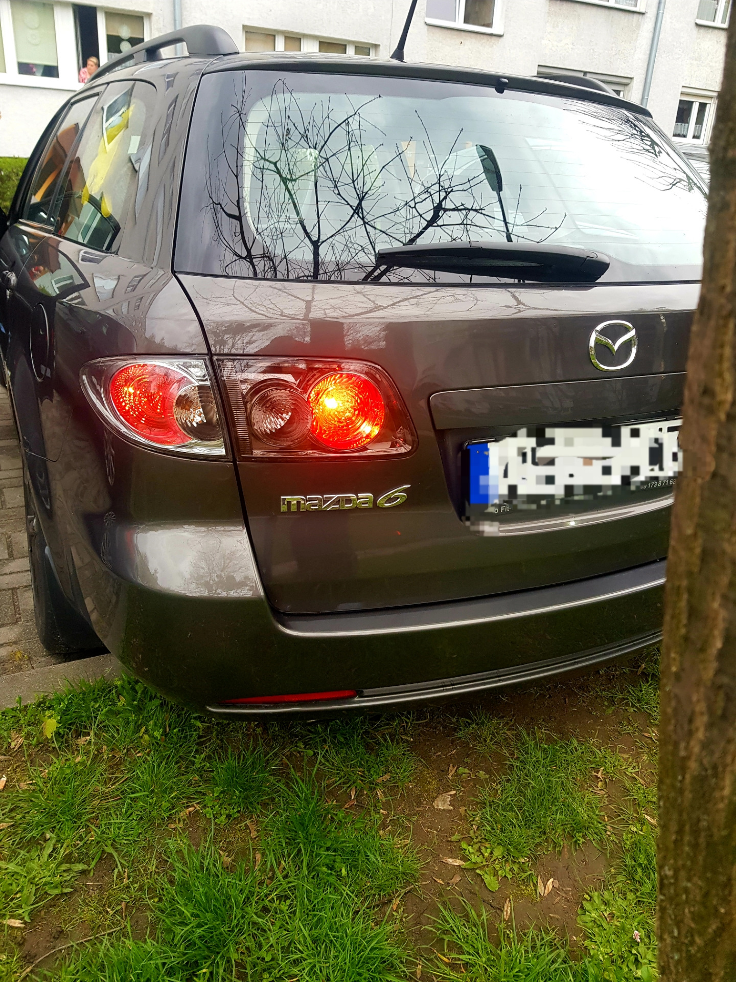

Не понятно, в светлое время не видно габариты? Стоп то и так есть третий.
Свет должен гореть всегда . И не важно в городе или на трассе (
А какой смысл днем от задних габаритов?
Хз закон такой. Без вкл света штраф 😑
Да я не об этом.
Смысл делать вторые габариты если и эти норм видно в тёмное время суток. А днем на задние габариты пофиг по сути.
Если говорить про стоп так он тоже есть третий и его норм видно.
Ну если об этом, то сделал габарит+ стоп . Можно откл и будет только доп. Стоп. А так это более сделано для слепых водителей. А тут у нас очень много слепых)
Стопы только или стоп/габарит?
Стоп и габарит . Не кому было нажать для фото на стоп)
Тогда все по фен-шую 👍
На самом деле так лучше видонит.

У меня реально яркие
Та вот и проблема ) что найти нормальные не могу😂 .Но если чё то попадется достойное то поставлю ;) а то за обычные бошовские лампочки заплатил 5€ и это норм цена…
Продавец другой, но лампочки очень похожи
T20 7443 W21/5
a.aliexpress.com/_m0OBMJX
Заказывал красные ? Или белые ?
Красные
Видно хорошо 👍
Против солнца снимал.
Обратил на это внимание . Реально ярко, у меня которые были 2 раза тусклее
В темноте вообще огонь
