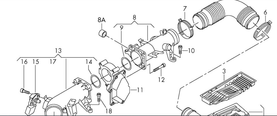

а где он стоит на схеме?
После воздушного фильтра, перед дросселем
где?
У тебя МАП сенсор стоит под номером 15 я так понимаю
По Экзисту пишет — Датчик давления во впускном коллекторе 038906051C
У меня другой мотор
Кинь вин код я гляну где у тебя и что стоит
WVGZZZ5NZCW013251
15й номер
спасибо
