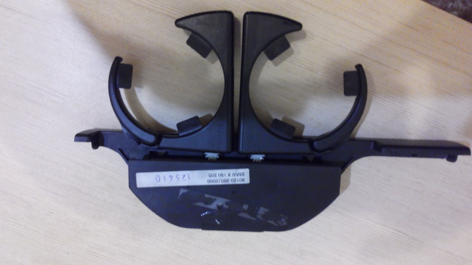

Дальше переходим к подстаканику. На нем была сломана один рычажок.
Снимаем несем домой. Снимается очень просто. нажимаем на подстаканник чтобы он вышел, закрываем его примерно на половину становиться видно головку винта, откручиваем два винта и вынимаем подстаканники с корпусом.
Немного цианакрилатного клея и все готово. Этот клей кстати разъедает АБС пластик и место склеивания получается как при сварке, очень крепким.

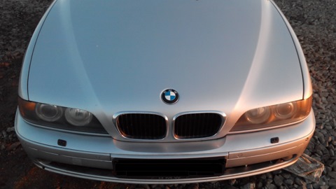

И специально для Сергея наконец поставил на место накладку зеркала. Ее оторвало на мойке. Видно до меня зеркалом ударялись и раскалоли, сварили (что почти не заметно) а установили плохо. Выручил двухсторонний скотч 3М.

Во! Совершенно другой вид с накладкой-то;)
Я старался, просто сейчас просто выйти к машине не получается. Вот пока дочка спала в машине, быстренько сколхозил.
