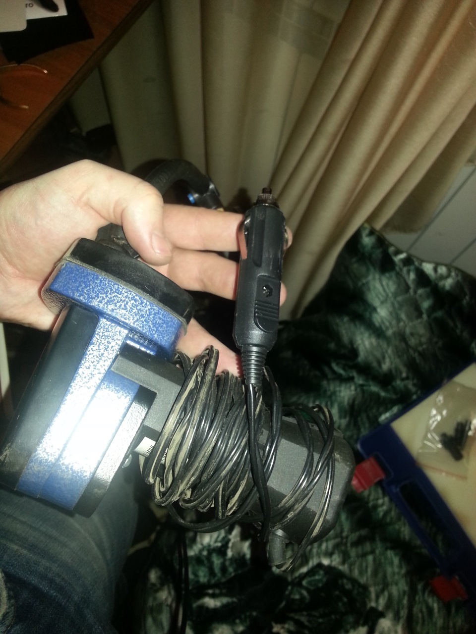

В начале нашего мероприятия, КЛАЦ и еще раз КЛАЦ, так получилось, что я пробил колесо, поймал саморез, поймал я его скорее всего ранее, и все было хорошо, до тех пор, пока он не начал переносить жуткие нагрузки )))) при пробуксовке колес! Думал придется снимать колесо, ехать в шиномонтаж, или ставить докатку! Но у кого-то из парней (честно не помню т.к. участие в ремонте принимали многие) оказался ремкомплект для ремонта шин, с его помощью мы устранили прокол и продолжили наше мероприятие)))
после этого, я понял и решил для себя, что такую штуку надо по любому иметь в машине, и сегодня проезжая мимо магазина автозапчастей, я купи себе такой же набор, и за одно купил штекер в прикуриватель, для ремонта автомобильного компрессора, старый оплавился год назад, решил за одно починить и его, т.к. штатную подкачу от пневмы, насиловать колесами не очень хочется!
компрессор после замены штекера!

Такой штекер на компрессор не ставь, на пару раз хватает и он деформируется от нагрева.
Да он уже умер. Предохранитель в нем сгорел)))слабый по ходу был)))

я теперь сам на половину не боюсь))) правда компрессор надо чинить опять)) предохранитель в штекере уж очень слабый оказался )) ахахаха он теперь на половину рабочий опять))) ахахахаа

А не проще крокодилы на клеммы вешать ?!
Мне не проще. В машине 4 розетки. Смысл от крокодилов?))))
Со стороны водителя, под капотом, ближе к перегородке, имеется на лонжероне, ближе к разделителю мотоотсека и кузова, (пластиковым колпачком, красного цвета) клемма (+), рядом без защиты масса(-), как мне объяснили, а потом уточнил, для зарядки аккумулятора. Обычные розетки, ( в салоне две и в багажнике две) могут не выдержать внешний компрессор.(все зависит от времени закачки). Результат — летит предохранитель и ошибка в комп. о разрыве цепи(лишняя диагностика и снос ошибки.
С уважением!
Клеммы под капотом для приклеивания))) розетки держат все норм. Правда этот штекер очень мягкий и уже умер от нагрева. Буду его менять))
