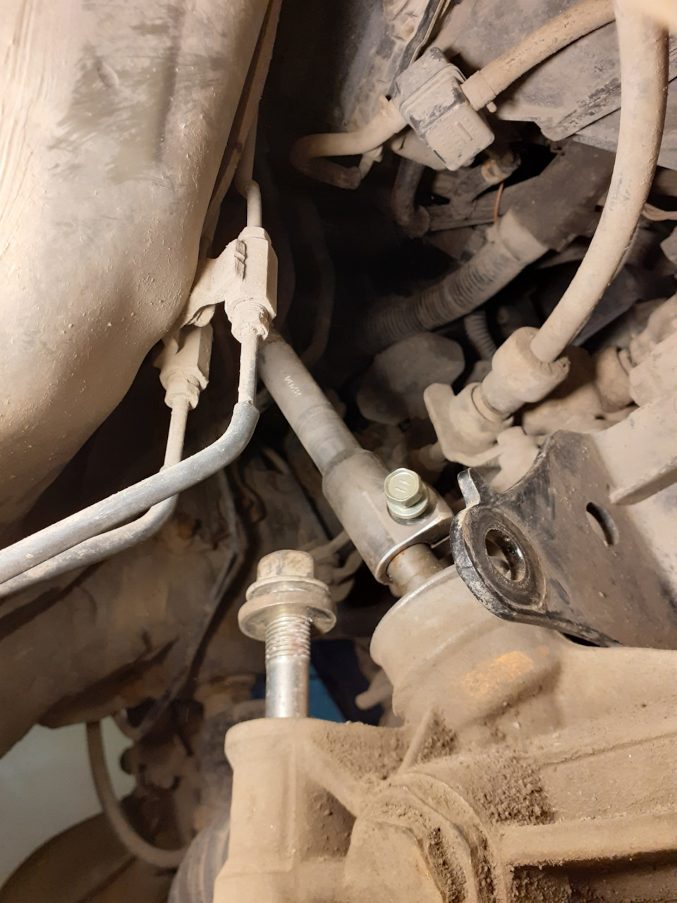

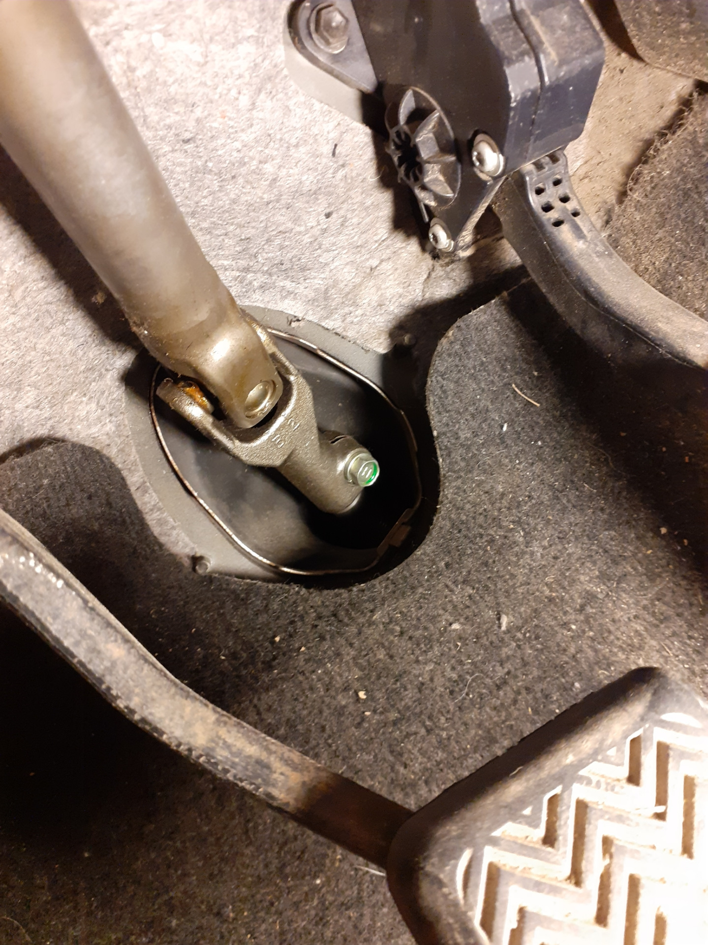

Менеял я рейку без снятия подрамника. Сначала нужно зафиксировать руль в нулевом положении ремнём безопасности, дальше откручиваем карданчик ключом на10 и разъеденяем шлицевое соединение, не забудьте достать болт, просто расслабить не достаточно. Дальше нужно отсоединить пыльник из салона сняв железную планку которая его держит, обратите внимание или лучше сфоткайте как она там стоит, я с трудом её одел потому что ставил её не как нужно. Дальше снимаем колёса и отсоединяем рулевые наконечники от кулаков
Затем откручиваем центральный болт подушки и 4е болта крепления подушки снизу и два болта крепления рейки, откручивать у рейки нужно именно за болты т.к. на плоскости гайки есть специальные выпуклости которые встают в пазики подрамника чтобы не прокручивались
Затем нужно снять или приподнять пыльник, открутить и извлечь промежуточный вал который мешает достать левый болт крепления рейки. После того как достали болты крепления рейки её можно отодвинуть немного влево чтоб достать центральный болт подушки. Как только болт будет извлечен нужно будет приподнять немного двигатель, я приподнимал трубой, можно и домкратом. Как только при подняли можно извлекать через левое крыло рейку. Главное не нарушать последовательность-на втором фото видно как у меня не залазит центральный болт подушки- это я уже при монтаже поторопился🤷♂️.

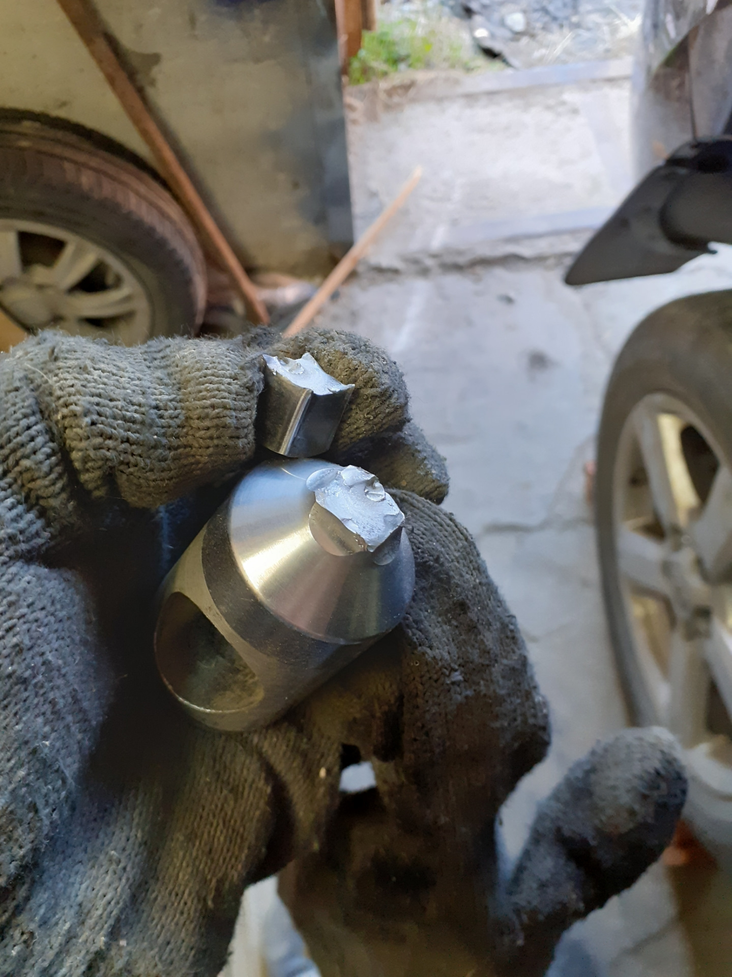

Рейка сат сделана добротно на первый взгляд, но как взялся ее ставить обнаружил что шлицы не до конца нарезанны
Решил вопрос с помощью болгарки

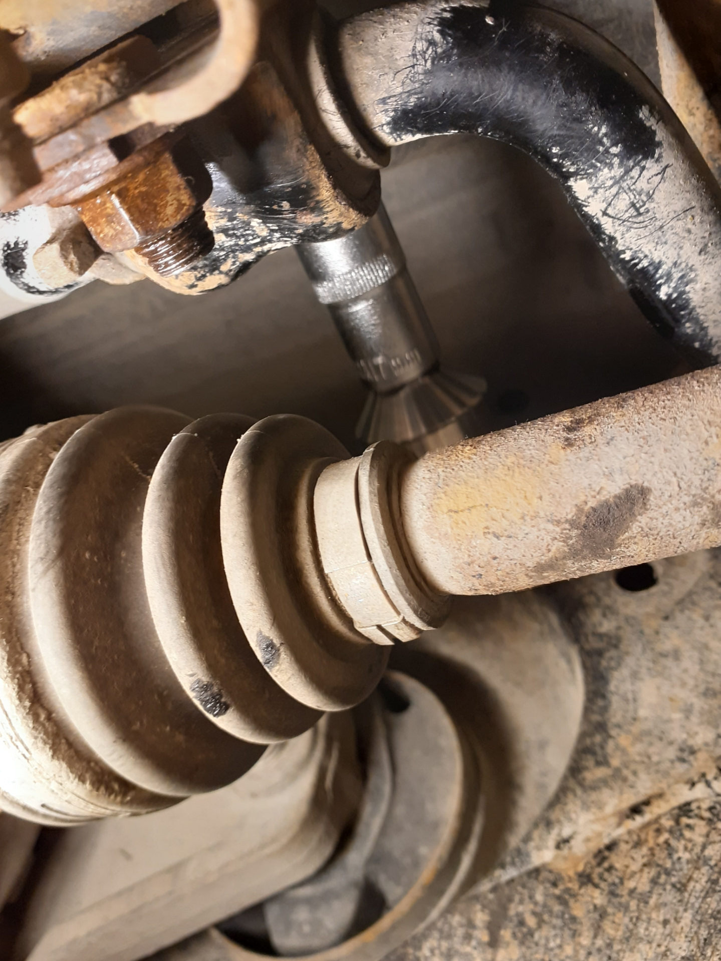

Самым сложным оказалось заменить задние втулки стабилизатора, хрен подлезеш особенно слева
