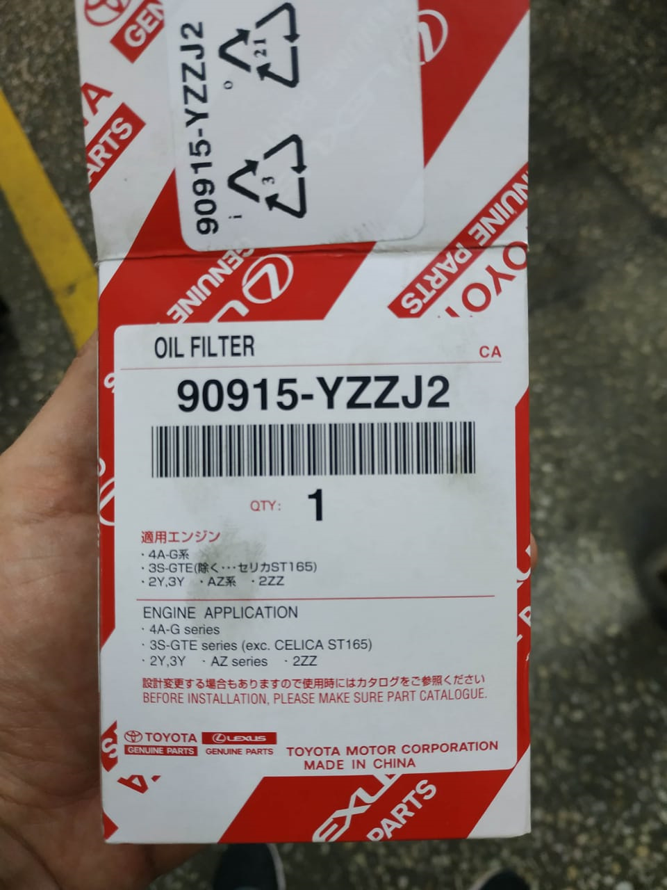

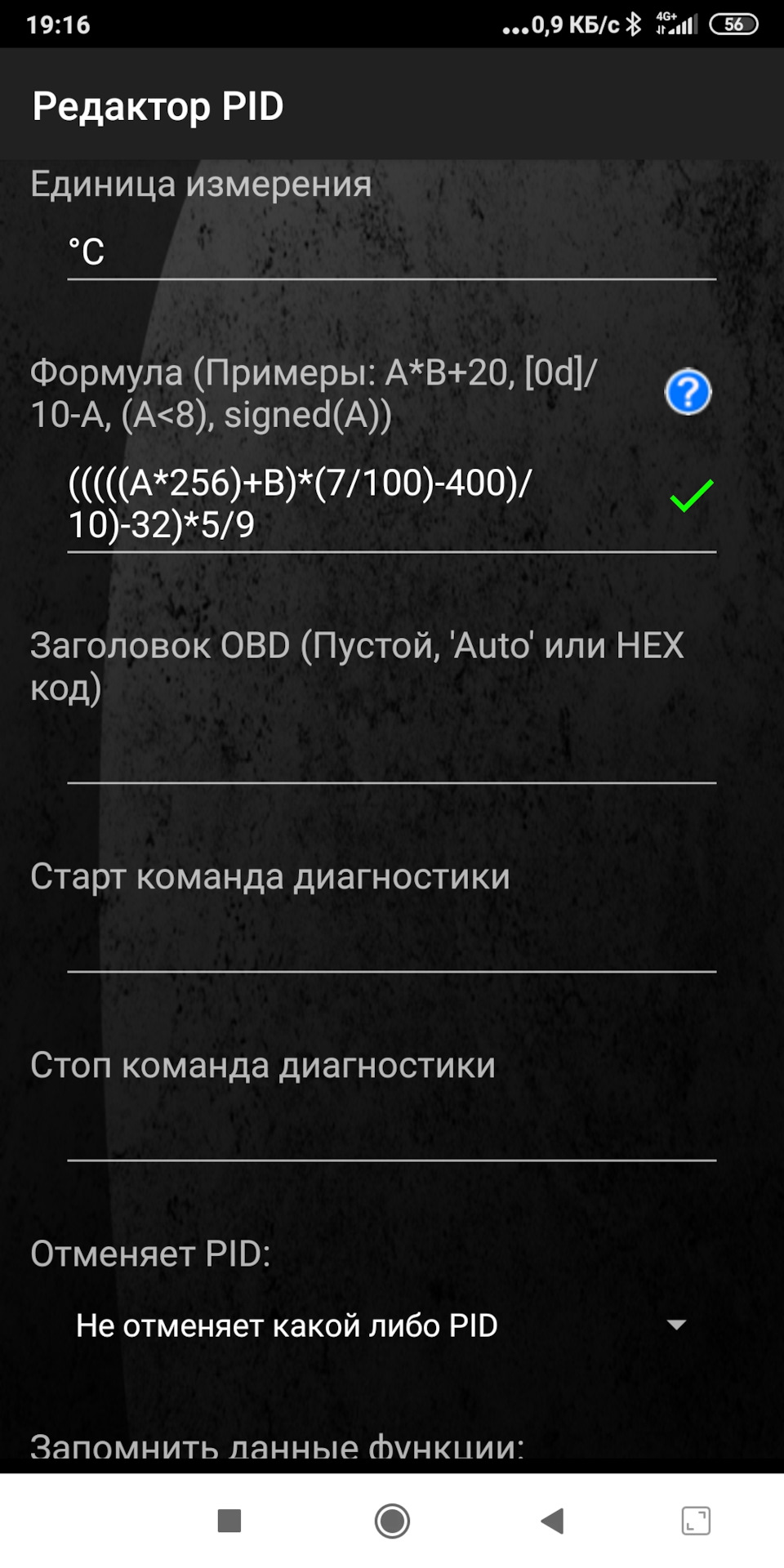

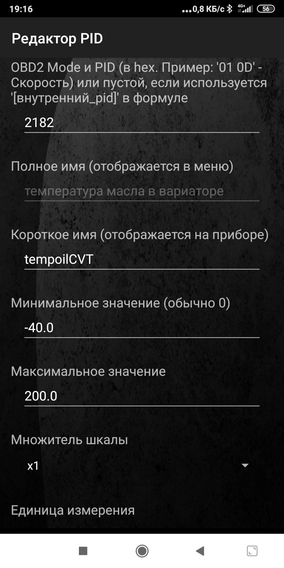

Добрый день, месяц назад приобрел тойоту короллу в кузове Е210 в г Алмате, у официального дилера Астана моторс. Почитав много информации о вариаторе, задался мыслью, что перегревать его нельзя. Купил себе ОБД 2 сканер, установил программу Torque, прописал там формулу для просмотра температуры CVT, теперь веду наблюдение за температурой. В городе у нас уже тепло. Как то утром температура около 21 гр тепла, двигаюсь в пробке по ул. Сайна до Нурлы тау и температура поднялась до 95 градусов. После пробка стала меньше и движение пошло и температура упала до 89-91 градуса. Решил проверить, когда включится основной вентилятор и это было при температуре 98 гр. И еще один очень важный вопрос по вариатору. При движение накатом, либо когда тормозишь, при скорости около 20 км.ч происходит как бы легкий толчек и обороты падают ниже 1000 и машина как бы катится накатом. Пишут, что при скорости около 20 км .ч отключается гидротрасформатор и данный толчек не является неисправностью. Сегодня сменил масло в двигателе на пробеге 1400 км, цвет масла был слегка темным, хотя на щупе этого не заметно. Залили из бочки 5W-30, и установили новый фильтр под номером 90915-YZZJ2 железный, но раньше же для этих моторов 1ZR-Fe шел сменный картридж. Жду ваших комментариев и волнующих меня вопросах. Спасибо.

Привет. Поставь car scanner он без всяких формул показывает температуру. 95 градусов это нормально в жару ничего ему не будет он антифризом с основного радиатора охлаждается. И вообще мой тебе совет поменьше мнительности по поводу вариатора. Я первый год боялся лишний раз притопить газ в пол и все такое. Сейчас гоняю и в хвост и гриву как говорится и зимой буксовал много, прет как танк по снегу. Главное не допускай резкого сцепления с асфальтом при пробуксовке т.е когда колесо на высоких оборотах ловит зацеп и резко останавливается, это вредно. И на холодную едь поспокойнее. В остальном отличная коробка! Троллейбус))) И при замедлении до 20 кмч тоже есть толчок, это нормально у всех так.

А формула подходит для вариатора в Королла 2014 ? Где в "Торк" её прописывать ?
Добрый день, да формула подход, в меню "добавить пользовательский pid"(((((A*256)+B)*(7/100)-400)/10)-32)*5/9 вот формула.
Ещё раз добрый день, я только так и не понял, разве ни кто не изменял через обд 2 температуру на своем вариаторе? И вопрос по лёгкому толчку в районе 20 км.ч при торможении? До этого у меня была Королла 2011 г. АКПП за 9 лет приехал 67 тыс. Км, менял на 50 тыч км масло в АКПП. Очень жду вот вас ответов и советов. Спасибо.
