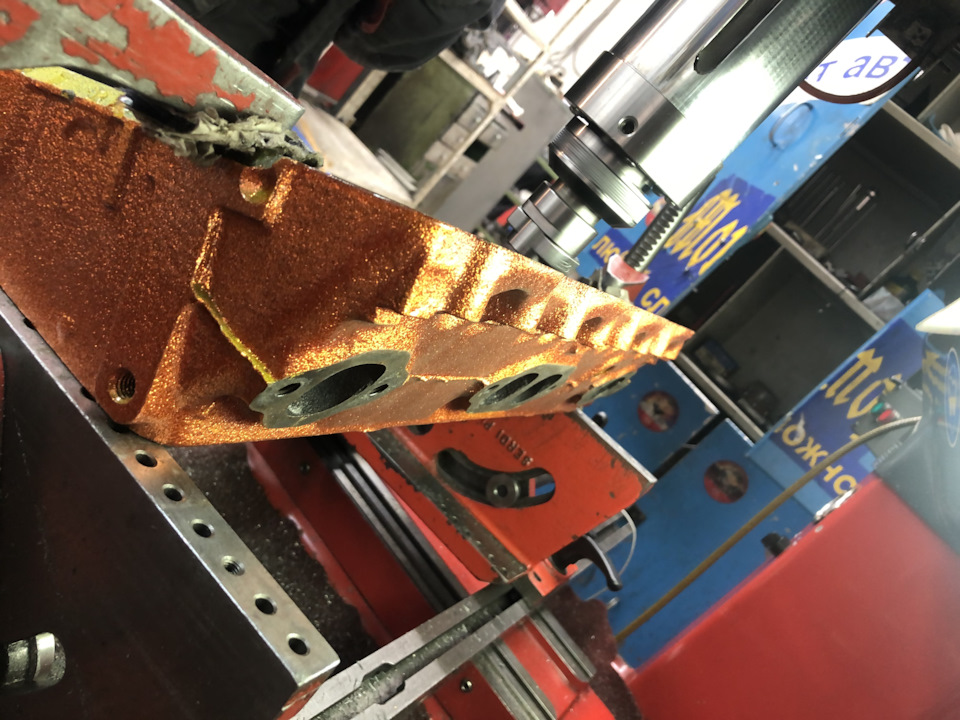

Ооооооочень долго я ждал запчасти… и самое главное из всех запчастей — было:
1. Комплект облегченных впускных/выпускных клапанов
2. Болты двигателя
Забавно — страна производитель, несмотря на то, что заказ шел из штатов — таки китай. Правда китай китаю рознь — заводы-то разные есть да и качество под разные заказы разное.
Ну да ладно…
В общем приезжают эти клапана наконец-то…
мы их значит примеряем… а они бам и больше гораздо чем штатные 🤣🤦🏽♂️
А я на них 100 баксов потратил 🤦🏽♂️🤦🏽♂️🤦🏽♂️ ну жесть жееее
В общем делать нечего — решено было растачивать головы блока. Заодно как раз и портинг голов я же хотел. Ну вот он и назрел. Начали делать…
Выпускные расширили…
начинаем впускные расширять… А там не пролезает аппарат… придется вручную 🤣🤦🏽♂️🤦🏽♂️🤦🏽♂️
Плюс на впускных придется чуть седло клапана стачивать. Потому что иначе просто не поместится…
В общем пипец какой-то. Не бывает просто. Зато проверка вакуума показала что значения в норме.
А еще посмотрите какой красивый движок) ну оттенки странные. Но под капотом должна быть пушка. Наверное))) эксперимент, в котором мне помог @glushenkoff.art
К сожалению, где-то мастера АБ приложили голову уже и маленький скол появился. Ну не страшно. Ну и прикрепляю еще пару фоток))))

Какие диаметры новых клапанов ?
Диаметры — 1.6 и 1.9 дюймов. Это ~4 и ~5 см соответственно
