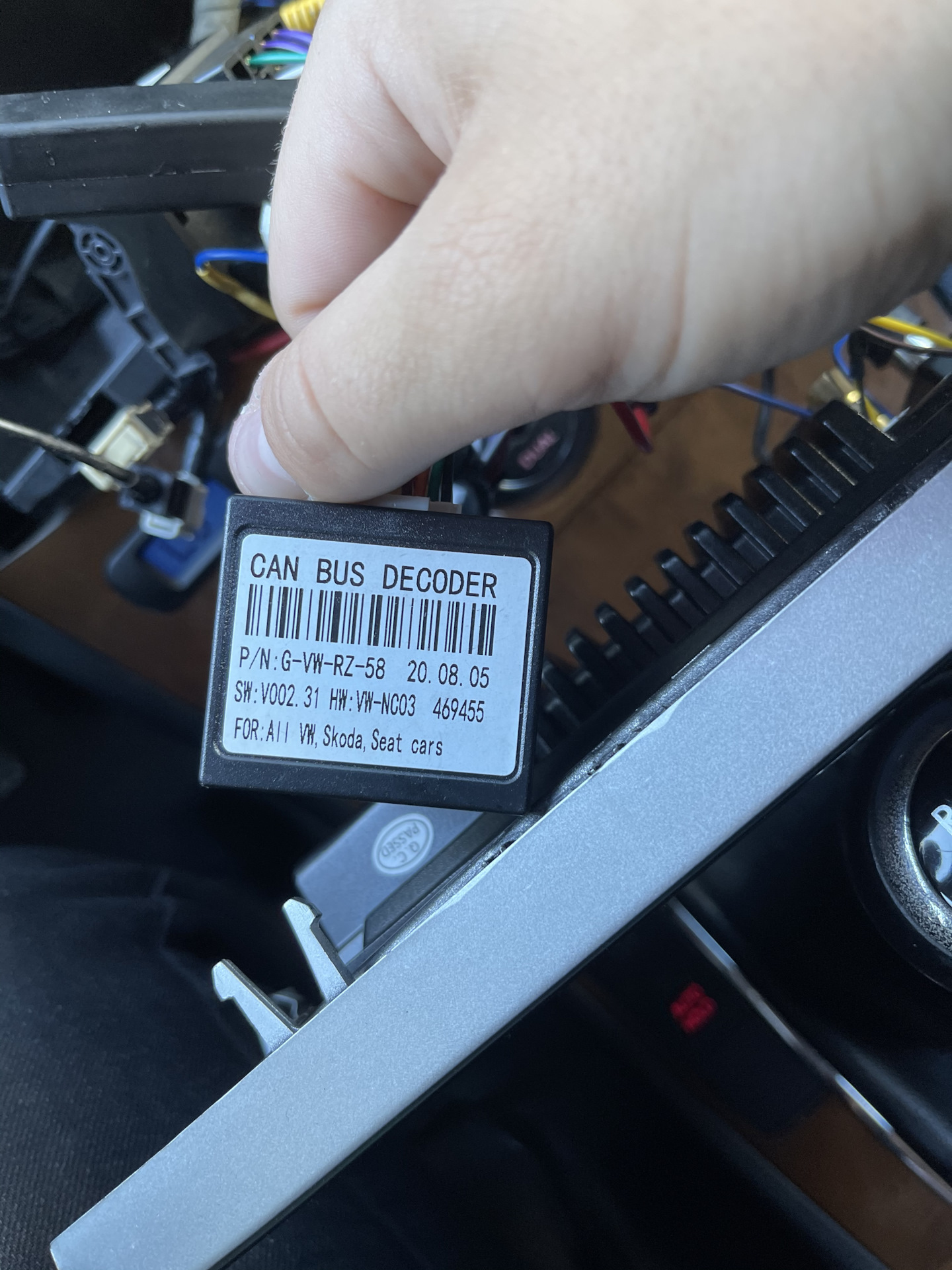

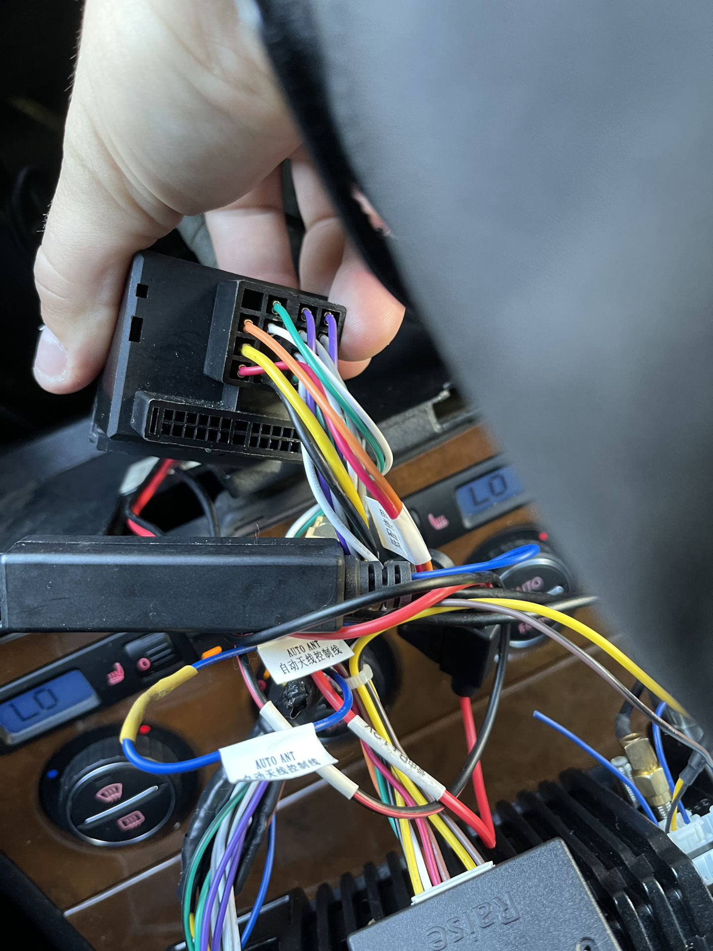

Добрый день всем, интересует такой вопрос, заказал на алике магнитолу
, все установил, пропали парктроники, задний ход даёшь P пищит и пропадает сигнал, парктроники вообще не реагируют, пробовал поиграться со встроенными canbus результата 0, кнопки на руле то работают то нет. Может кто сталкивался с проблемой ? Со штатной магнитолой все работает.

Китаец выслал новый главный провод и новый Кан, все равно не работают парктроники
Договорился с китайцем вышлет новый провод и новый canbus.
А о каком проводе идёт речь?
Провод который идёт от штатного конвектора к магнитоле + новый Кан пришлёт выслал уже трек номер.
Провод идёт от магнитолы к кану верно?
Да он идёт к штатному коннектор выбрасывает провода и туда вставляешься Кан
Ага, это этот большой штекер в магнитолу, а что в нем может быть проследив? Просто у меня не работают кнопки на руле и не отображается информацию об авто
Ну в настройках магнитолу надо поиграться с каном там выбрать подходящий, у меня с начало тоже не работали, поэтому поменял и все заработало, единственно не работает парктроник, все остальное работает.

Часто встречается проблема с распиновкой
У меня проблема что не работают кнопки на руле, написал китайцу он выслал новый canbus жду и надеюсь заработает все
Ну у меня в принципе выбрать можно какой canbus хочу включить но там ещё и можем canbus подключается. Буду тоже писать
Так я тоже выбрал настойки как сказал китаец, и кнопки натруди все ровно не работают
Возможно canbus бракованный .
