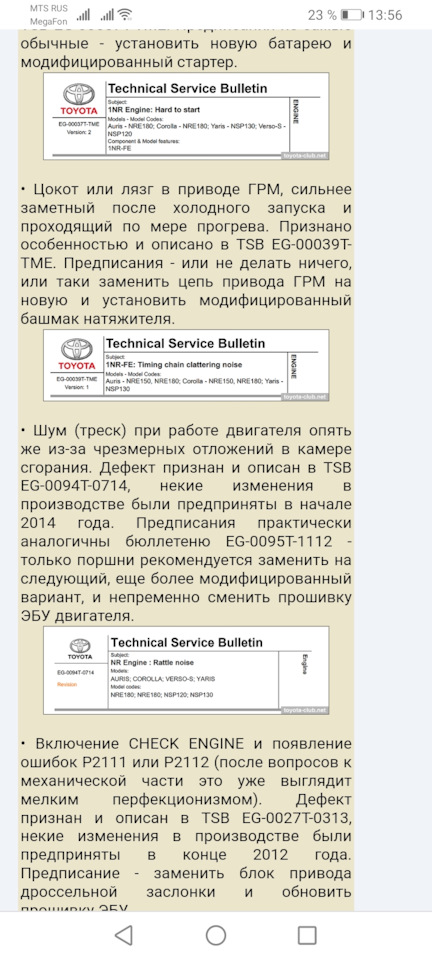

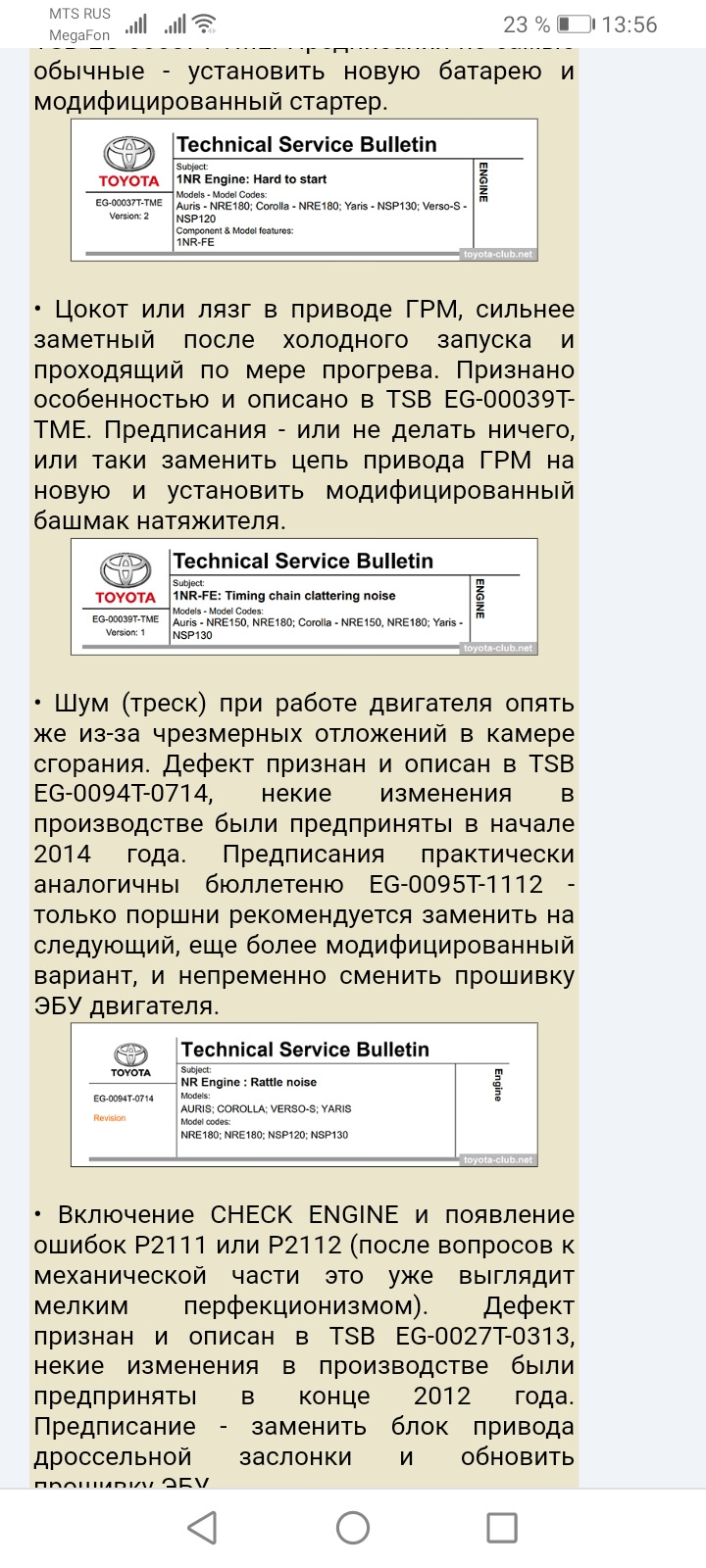

Не заморачивайся, особенность двигателя такая, в каком то бюллетене от тойоты это даже описано. У меня тоже цокоток стоит пока не прогреется. Тоже по началу напрягался

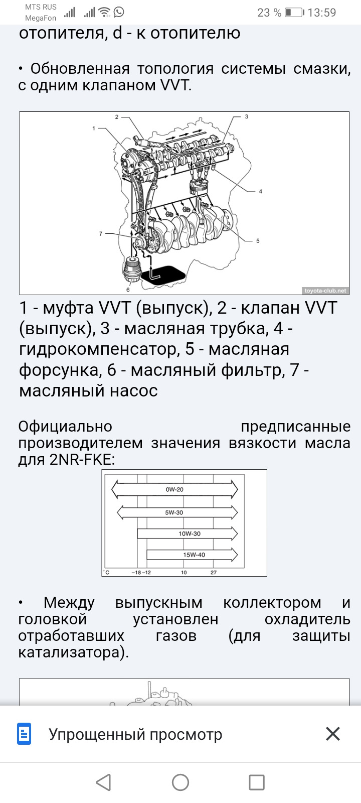

Масло зимой было 0w30 потом попробовал 0w20 думаю следующим будет 5w30))))) после праздников попробую натяжитель в сервисе глянуть. Спасибо)))
Лью уже на второй машине круглый год эдумицу 0/20 и все нормально, движка как часы, на первом филе проехал 200т.и все нормально.

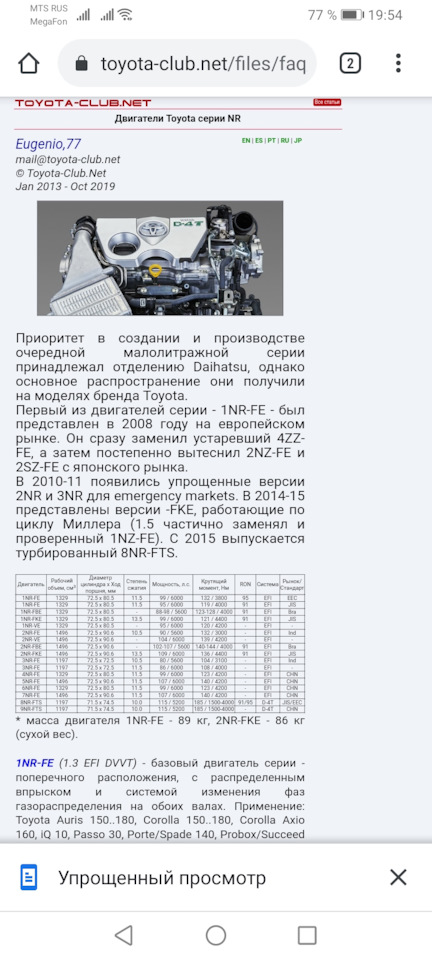

Попробовать залить масло 5w30/5w40. /Проверить башмак натяжителя цепи. /Проверить гидрики.

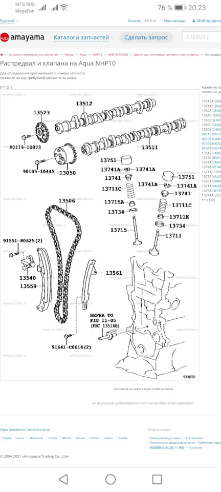

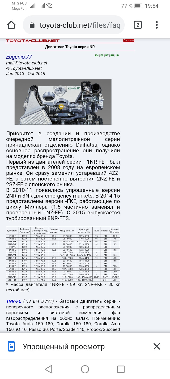

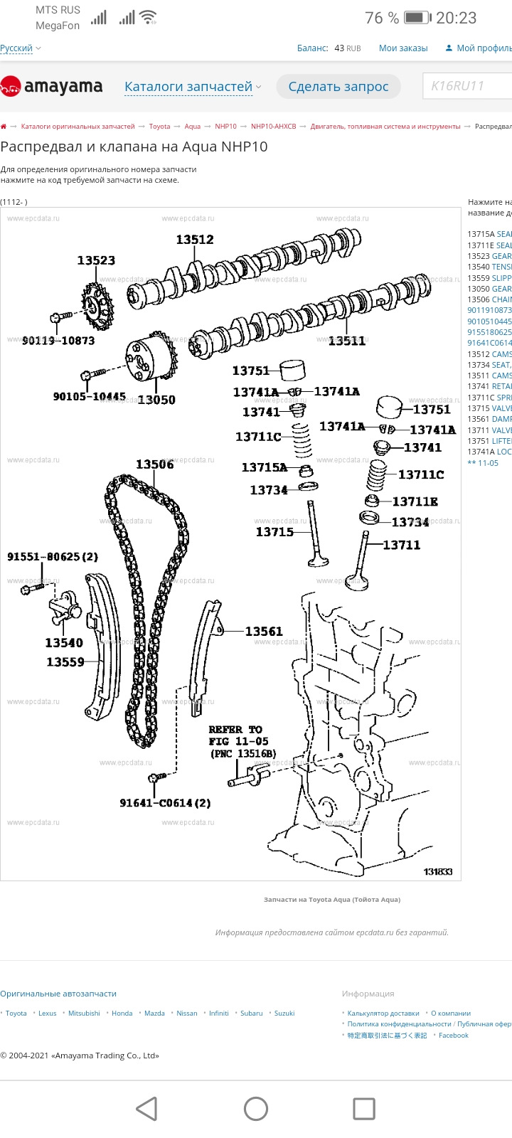

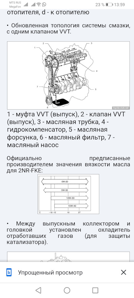

А по 1NZ-FXE в принципе ни к чему, даже поршневая доработана, гидрокомпенсаторов нет, фазик только на впуске, механизм ГРМ проблем не имеет! Одобренная вязкость 16/20/30.
У меня все равно порой шумит прилично. я считал что там гидрики теперь… Обманули?) просто никто не вскрывал его еще)
Bars24ruS
Обычные толкатели — 35 размеров для регулировки. Так что можно и зазоры проверить хотя-бы раз в 150т. км. И свечи с короткой резьбой соответственно.
Bars24ruS
Можно особо не парится. Даже если мотор отрыгнет, купить с зарплаты да дальше гонять. На 4 х цилиндровом немце за цену нашего мотора, 1 комплект ГРМ только хватит купить😀
AQUAVOD65
Как это гидриков нет? С 2004 года на fxe идут гидрики.
Зачем вводить людей в заблуждение?
Так есть или нет? Интернет говорит есть.
Наверное в Благовещенске интернет не правильный🤣🤣🤣. Ладно шучу!
А если серьёзно, то в интернете некоторые источники дают дезинформацию. Поэтому надо сверять инфу из разных источников.
Я проверил все года и везде 1NZ-FXE имеет обычные толкатели. Предполагаю что гидрики будут давать огромную погрешность ГРМ, при таких частых пусках и остановках.
